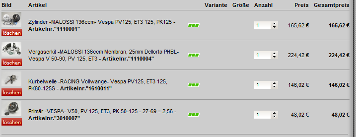

  • vespafabi
    born to drive twenty five
    5,145
    1,010
    • August 13, 2010 at 21:07
    • #90
    um in links zu sprechen:
    zylinder: http://vespaonline.sip-scootershop.com/DE/Products/15…SSI+136ccm.aspx
    direktansaugkit mit gaßer: oder soll ich nen größer wie n' 25er??
    vollwangenwelle: reicht die, oder muss ich die noch zum bearbeiten gehen??
    Gruß Fabi
  • vespafabi
    5,145
    1,010
    • August 15, 2010 at 09:18
    • #91
    :rolleyes:

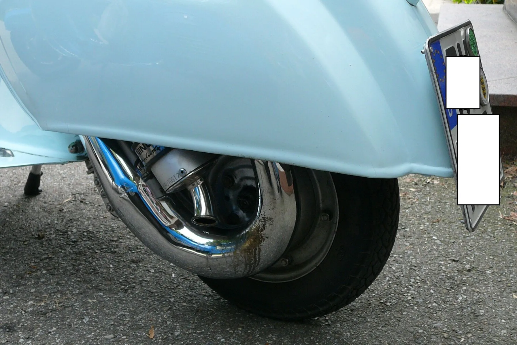

    außerdem hab gestern auf'm kleinen vespatreffen zwei angebote für'n auspuff bekommen (preise sind für beide gut ;) ) zum einen nen pm40 und zum anderen nen hz v2(also aus der 2. serie von sck) was würde besser mit dem setup harmonieren ??
    danke schon mal für eure antworten :thumbup:
  • Fishi
    5,360
    1,048
    keiner
    • August 15, 2010 at 11:53
    • #92
    pm40 bekommst du leichter eingetragen als einen HZ. aber bei nem gesteckten malossi langt der pm40 auch völlig aus. und die optik find ich besser. aber geschmäcker sind ja verschieden :D
    => SUCHE BENUTZEN!!!
  • vespafabi
    5,145
    1,010
    • August 15, 2010 at 12:12
    • #93
    ich finde den hz von der optik her gar nicht mal so schlecht( :love: ) nur leider ist er auf dauer, zumal ich in meine werkstatt auch über ne rampe fahren muss wahrscheinlich relativ unpraktisch. da werde ich mit dem pm40 schon besser sein. von der leistung her werden sich die beiden denke ich auch nicht viel schenken, da der malle, ja nahezu gesteckt gefahren wird.
    also wird es denke ich auf den pm 40 rauslaufen, den ich dann verchromen lasse :love:
  • vespaschieber
    Captain no more Morgen
    110
    20,635
    4,003
    Ludwigsburg
    • August 15, 2010 at 12:44
    • #94
    ich komm mit den ganzen schnecken ja iwie nich klar.erinnert mich immer an nen sportpuff von nem automaten :pinch: - wieso sollte nen hz ungeschickter zum manövriern sein ?
    was leistungsentfaltung angeht hab ich kein blassen ;)

  • vespafabi
    5,145
    1,010
    • August 15, 2010 at 12:48
    • #95
    vlt. weil der hz nach hinten übersteht und ich den bock so immer über die rampe tragen muss 8o
