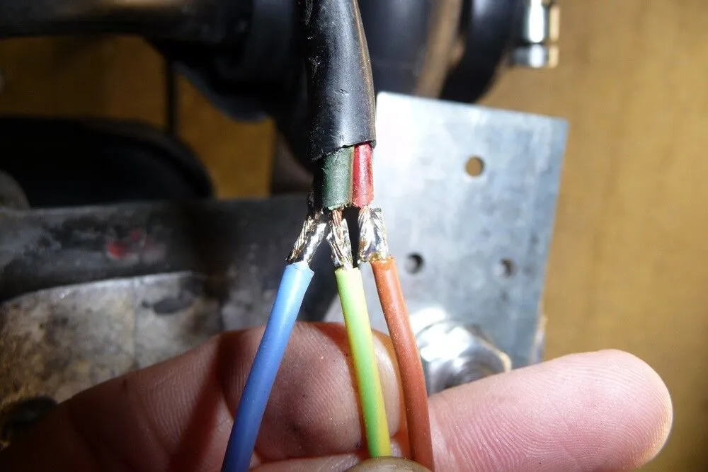

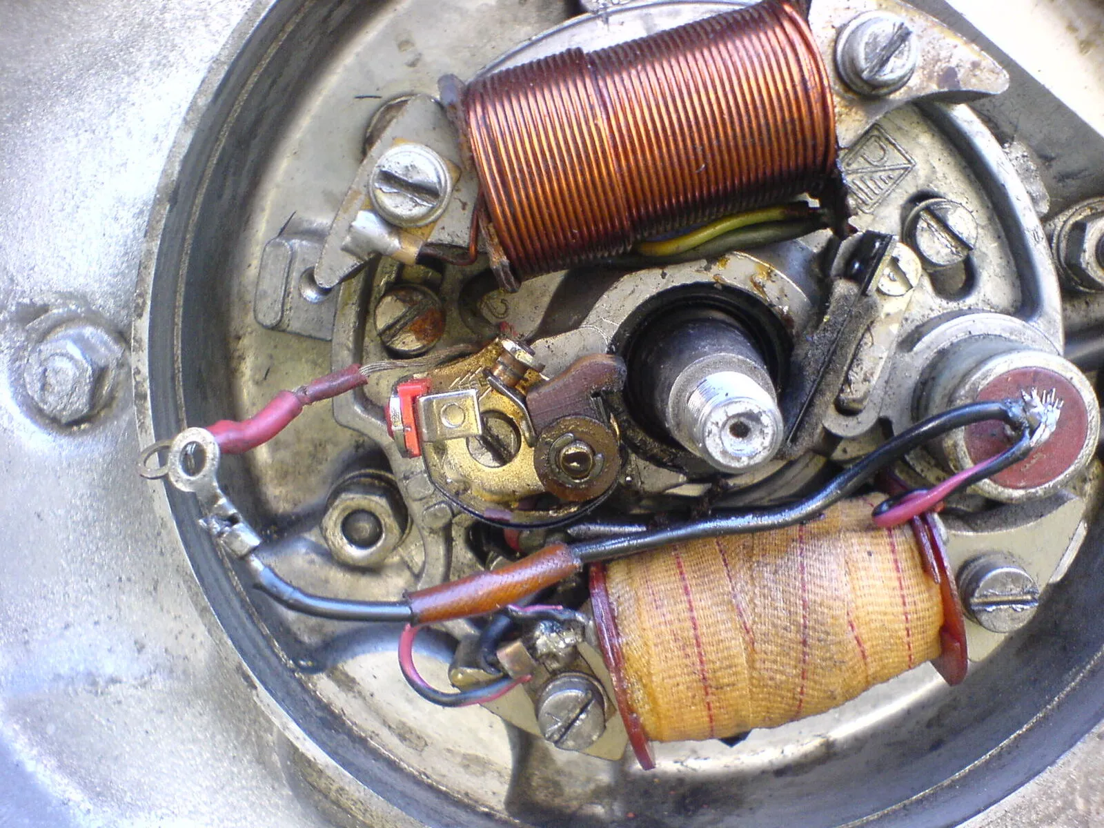

Diese Woche sind mir noch bei Arbeiten am Motor etwas mitgenommene Kabel(bzw. die Isolierungen) von der Lichtmaschine und der Zündung aufgefallen.
Da ich im leider noch keinen Polradabzieher besitze sind die Kabel nun erst einmal provisorisch geflickt worden. Werde aber bald den kompletten Kabelstrang ersetzen, bevor das größere Probleme macht.
meistens sehen die Kabel der ZGP auch so aus. Da bleibt man schon mal liegen, wenn die poröse Isolierung wegfällt und dann die Kill-Leitung geerdet wird...
So sah es bei mir aus -> der rote war komplett blank...

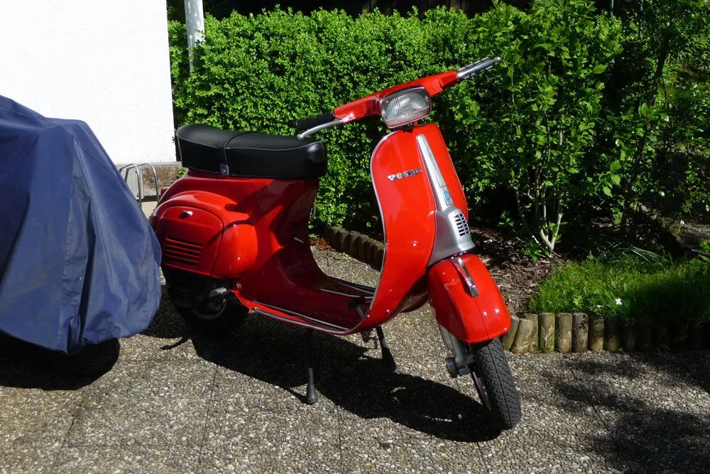

Bin gerade von der Lackiererin gekommen und hab die fertigen Teile abgeholt. Sieht wirklich top aus das Ganze! Gekostet hat es mich 410€ für Unterbodenschutz, 2 Schichten Lack und 2 Schichten Klarlack. Ich denk, dass man da nicht meckern kann.
Heute Abend nach der Vorlesung wird mit dem Zusammenbau angefangen
