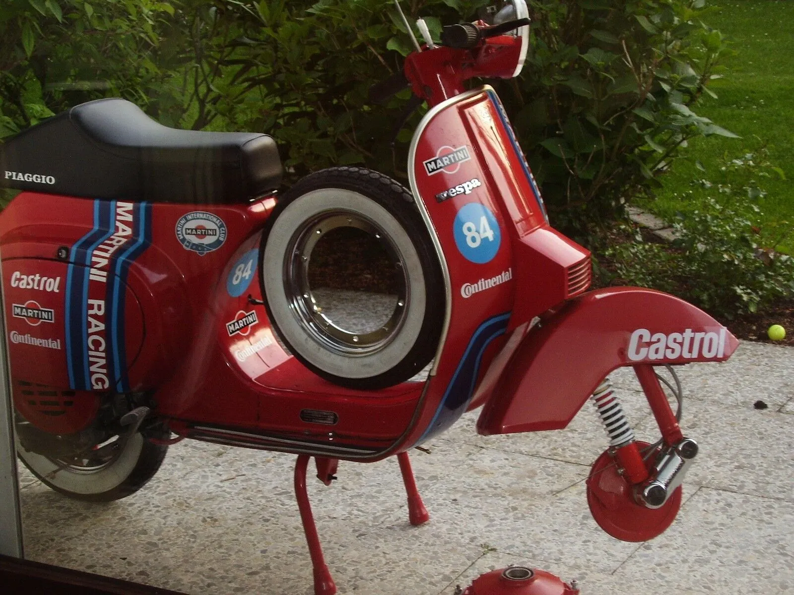

    Hallo Schwidi - auch im WM - Fieder? dich hab' ich hier die letzten Tage gar nicht gesehen?! Aber zu Deinem Vorschlag: eigentlich ne geile Idee :-2 , aber wenn müsste ich ja noch ne kleine Eiswürfel-Maschine dort einbauen 8) . Das blöde ist nur, die PK hat ne 6 Volt Anlage - und jetzt die Zündung noch einmal auf 12 Volt umrüsten - neee, ich glaub dann werd' ich bekloppt wie Juny sagen würde - " Elektrik ist ein Arschloch":-4
    Aber hier noch einmal ein kleines Up-Date:
    Leider fehlt etwas die Zeit und es geht nicht so schnell vorwärts, wie ich es gern hätte - na ja, aber hier mal was bisher geschah:
    War gestern auf dem Verkehrsamt und hab' jetzt auch die Unbedenklichkeitsbescheinigung und beim Scooter-Laden die Betriebserlaubnis bestellt. Die Sponsoren Schritzüge sind vorn auch schon drauf. Tank + Vergaser drin. Leider brauch ich dann doch nen Dichsatz für den Gaser... Die roten Gummi Füsse für den Ständer sind bestellt und müssten täglich eintreffen. Jetzt fehlt noch ein Schriftzug auf der Rückseite des Beinschildes und die Seiten müssen noch mit Rally-Streifen, Schriftzügen sowie Sponsoren beklebt werden... Züge einstellen und dann kann ich Martini ja mal zum leben erwecken. Als nächstes werd' ich dann mal den DR75 Formula Uno besorgen,aber ich will sie optisch und technisch erst mal fertigstellen, hier mal ein Bild - zugegeben noch nicht viel weiter, aber es fehlt einfach die Zeit:

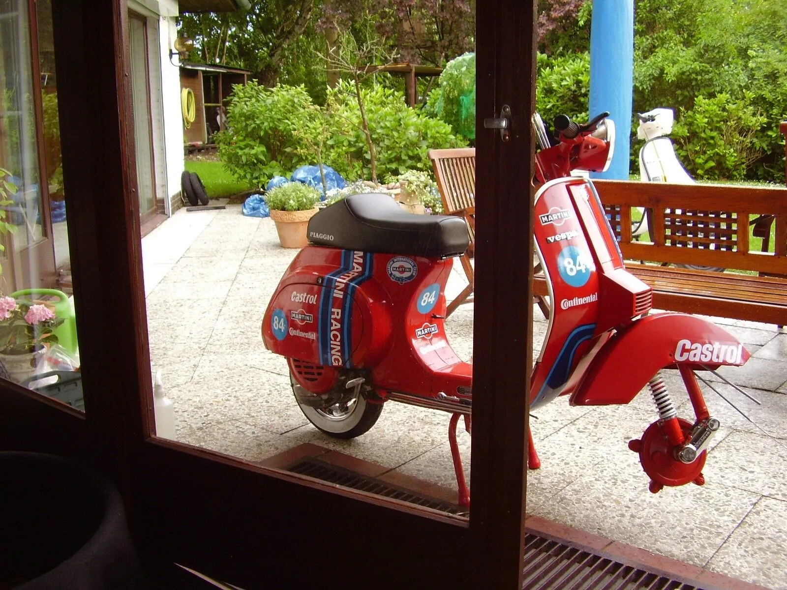

    Die vordere [lexicon='Bremstrommel',''][/lexicon] samt Belägen muss wohl nochmal runter, wenn du den Bremszug wie vorgesehen nutzen willst. Der Bremsnocken samt Hebelarm ist um 180° verdreht montiert.
  • Project
    • June 18, 2010 at 15:56
    • #49
    Interessanter Hinweiss 8o ... und wie immer ist pkracer nicht nur erster sondern er hat leider auch immer recht. :-2

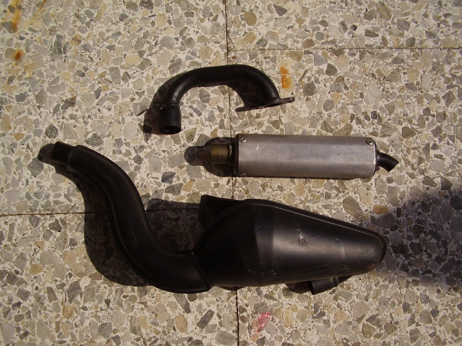

    Und dann habe ich noch den LeoVinci mal an die HP gebaut. Aufgrund der Regenschauer gab's heute Abend nur ne sehr kurze Testfahrt - leider, denn das Ding dreht und der Anzug hat sich (gefühlt) deutlich verbessert. 8)

    Ja, der Puff war gleich am nächsten Tag da! Vielen Dank! :-2 Hab' auch eine postive Bewertung für Dich abgegeben in dem "Gute Verkäufer, Gute Käufer danke Thread", gute verkäufer, gute käufer -> danke thread mit 3 von 3 bierkrügen ;) sorry jan, hatte jedoch vergessen dir eine pn zu senden, dass der puff da ist.
    wie bereits geschieben, macht der puff hinsichtlich der "performance" einen sehr guten eindruck. die hp ist ohnehin recht drehfreudig mit ihrem aluzylinder und dem leichten lüfterrad. ich denke, das der an "martini" mit einem dr75 f1 auch ganz gut harmonieren wird. werd' den puff aber noch "stadtfein" machen (putzen, polieren, auspufflack) und nach einem zweiten suchen, für die hp :love:.

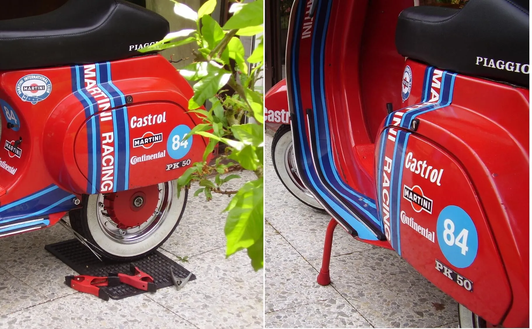

    Ich weiß was Du meinst, die rechte Seite ist halt sehr "geordnet" ... ggf. werde ich das noch einmal überdenken. Die rechte Seite/Seitendeckel habe ich jetzt auch faßt fertig, dort ist es etwas harmonischer. Mal sehen, ggf. kann ich den Vespa Schriftzug durch einen weißen Schriftzug aus Folie ersetzen - ich werd' das Foto vom Beinschild mal am Rechner bearbeiten.
    Das mit dem Ölhersteller auf derm Kotflügel ist so ne Sache, die haben mir ja lebenslagen Support zugesichert :D ggf. könnte man das ja auch noch einmal überdenken.
    Aber Hier mal ein Foto von der rechten Seite, die nun auch fast fertig ist.
    edit: pkracer, Felge vorn ist schon ab, Abzieher hab' ich jetzt auch vom Nachbarn, werd' morgen mal die Bremse überarbeiten. ;)

    • June 22, 2010 at 08:27
    • #55
    Backe hinten rechts gefällt mir sehr gut!
    Aus der Perspektive würde ich, wie dein Vorschlag ja schon war, den Vespa Schriftzug gegen einen weißen tauschen.
    Am Kotflügel das passt doch irgendwie ;)

    und hier noch einmal ein Bild für pkracer - Bremse ist jetzt wie vorgesehen einsetzbar... ;)

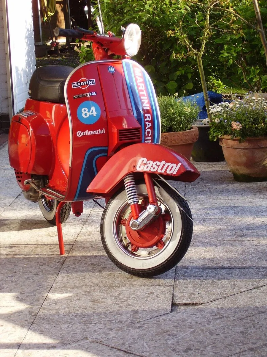

    Der letzte Eintrag ist ja nun auch schon drei Wochen her und leider nur ein kleines Up-Date, es fehlte mir leider etwas die Zeit...Die linke Seite ist nun auch fertig. Es müssen nun immer noch die Züge eingebaut werden... lag gestern mal unter dem Bock, um dann festzustellen, dass es mit über 30 Grad einfach zu warm ist ... mir lief die Suppe runter ohne überhaupt irgendetwas zu tun... :D hatte mich dann dazu entschlossen lieber ein kaltes Bier zu trinken :D ... werde heute mal ein neuen Anlauf nehmen...
    heute kam dann endlich mal der 2. Leo :gamer: (der 1. Leo ist ja an meiner HP und dreht dort ganz ordentlich :love: ), nur leider fehlte die Feder..., ich hoffe ich muss auf die Feder nicht so lange warten wie auf den Leo...
