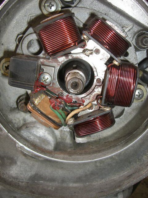

    Boa, die Vespe macht mich noch bekloppt. Heute 1 x kicken -> an!
    Hab trotdem nochmal alles gecheckt, Massekabel an der CDI war sehr wackelig, gelötet. Gemessen, alle Werte ca. 1,4 kOhm zu hoch.
    Dann Polrad runner und versucht zu messen, nur diffuse Ergebnisse, bekomme wahrscheinlich den(Klar-)Lack nich vonne Kontakte.
    Kann mal jemand auf dem Foto die Stellen markieren wo ich grün und rot messen soll???
    DANKE!

    • June 17, 2010 at 07:28
    wie wärs, wenn du die kabel direkt vonner cdi abzienst und dann misst?
    es könnte noch sein, dass das grüne kabel gerissen ist, oder dass das rote (eher selten) irgendweo gerissen ist.
