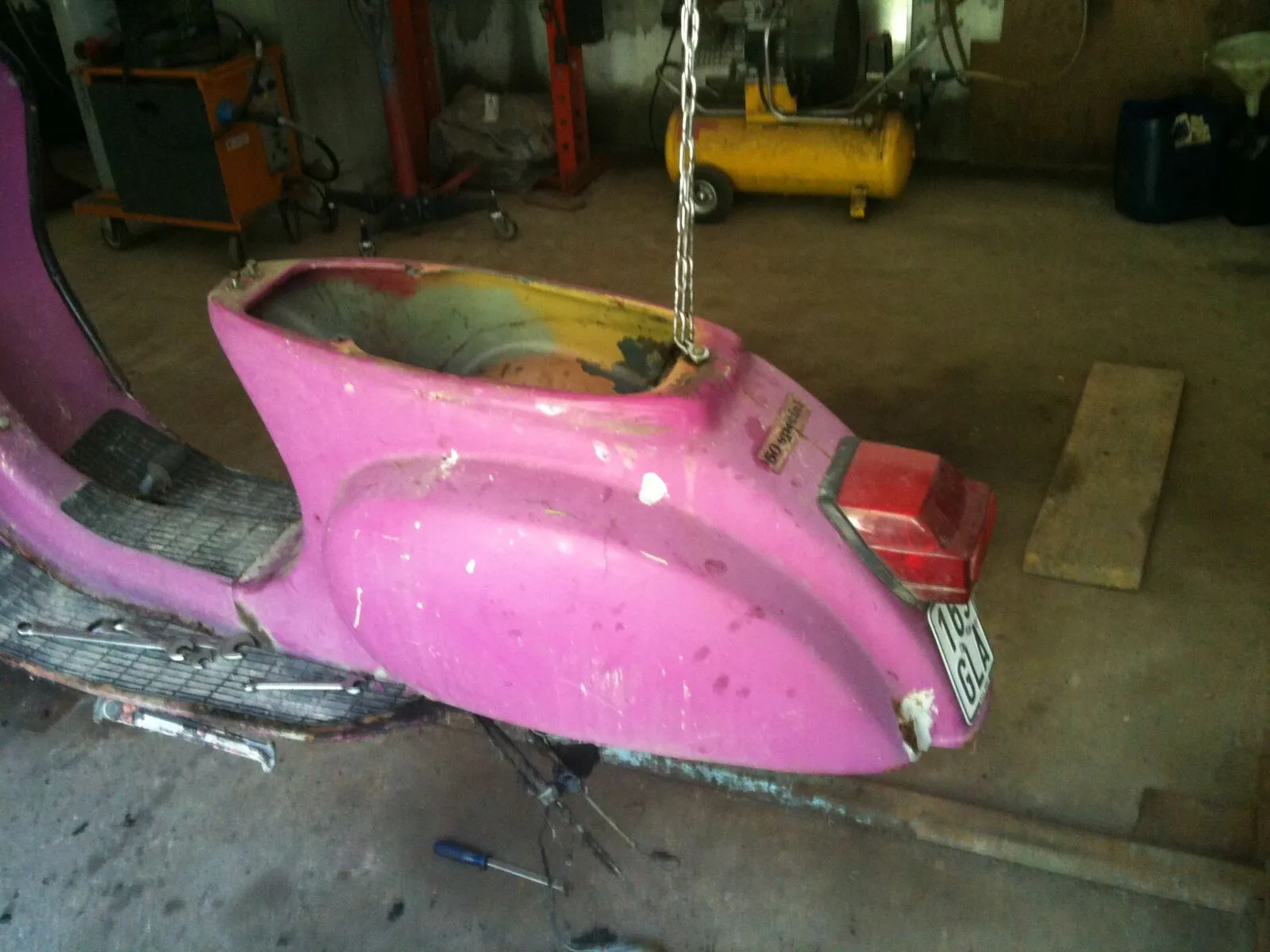

    also war heute nochmal bei der Vespa
    hab geguckt
    hinten is nix gespachtelt
    was man auf den Fotos sieht, sind Farbflecken...
    und es sieht nur auf den Fotos ned so aus, aber sie läuft sogar so nach hinten zusammen wie die rote auf dem Foto....
    was is eig der Unterschied zwischen einer V und einer N
    kann ich auch teile für die V kaufen??
    es gibt doch so nummern wie die V5A2T oder so
    woher weis ich was ich hab, wisst ihr des??

    Die Rahmennummer steht auf der abgesetzten Kante des Rahmens (wo der Motordeckel anliegt) und fängt bei der Special mit V5B2T oder V5B3T an. Der Rahmen ist zu 200 % fett gespachtelt, sonst würde man die eingeprägten Sicken an der Backe noch sehen können. In Deutschland heißen alle V50 Modelle laut Betriebserlaubnis V50 N, egal ob Special oder Rundlenker.

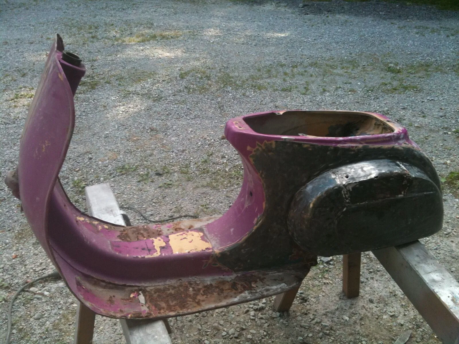

    also hab mir des mal angeguckt...da is garned viel Rost
    die Bilder sind echt, schlimm
    unter der linken Fußmatte is sie an einer stelle durch, so ca 3x1cm ....
    aber des mim gut schweißen dürfte kein Problem sein.....
    ich werd alles Fleißig mit Fotos mitdokumentieren und euch dann am laufenden halten...
    am Samstag wird sie zerlegt

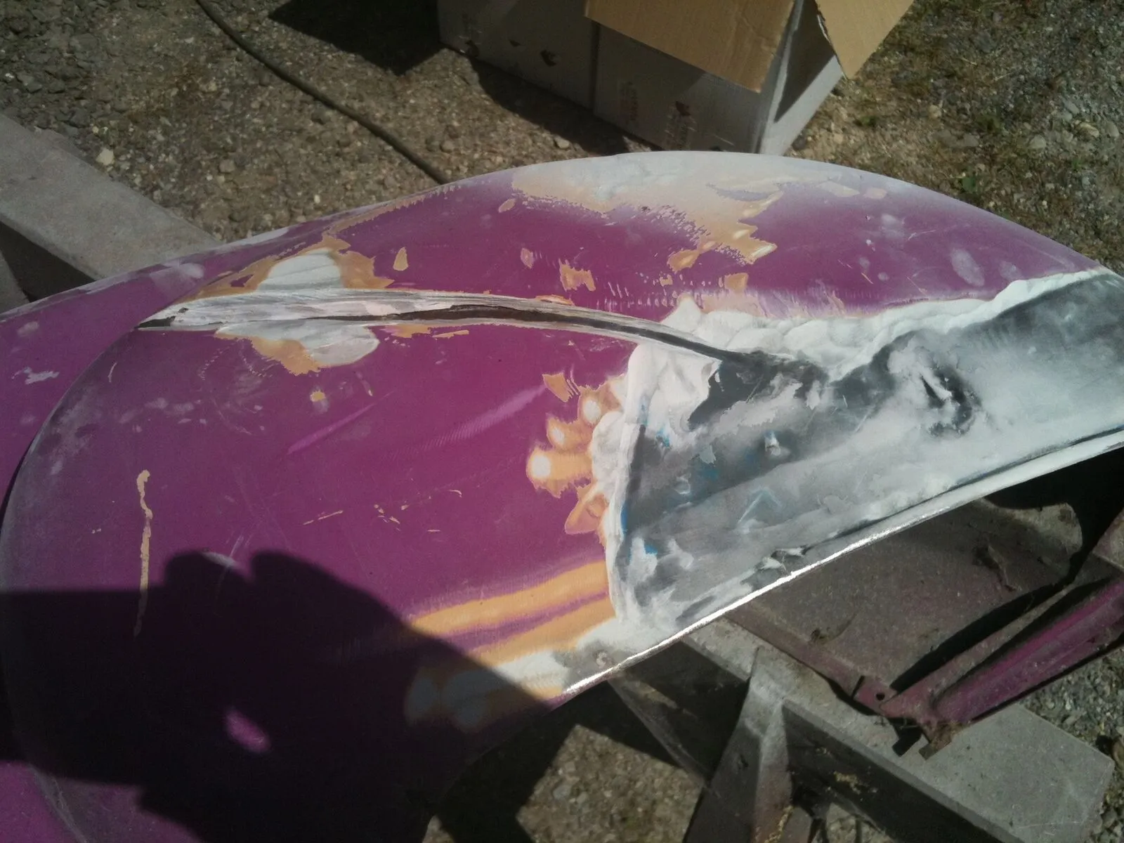

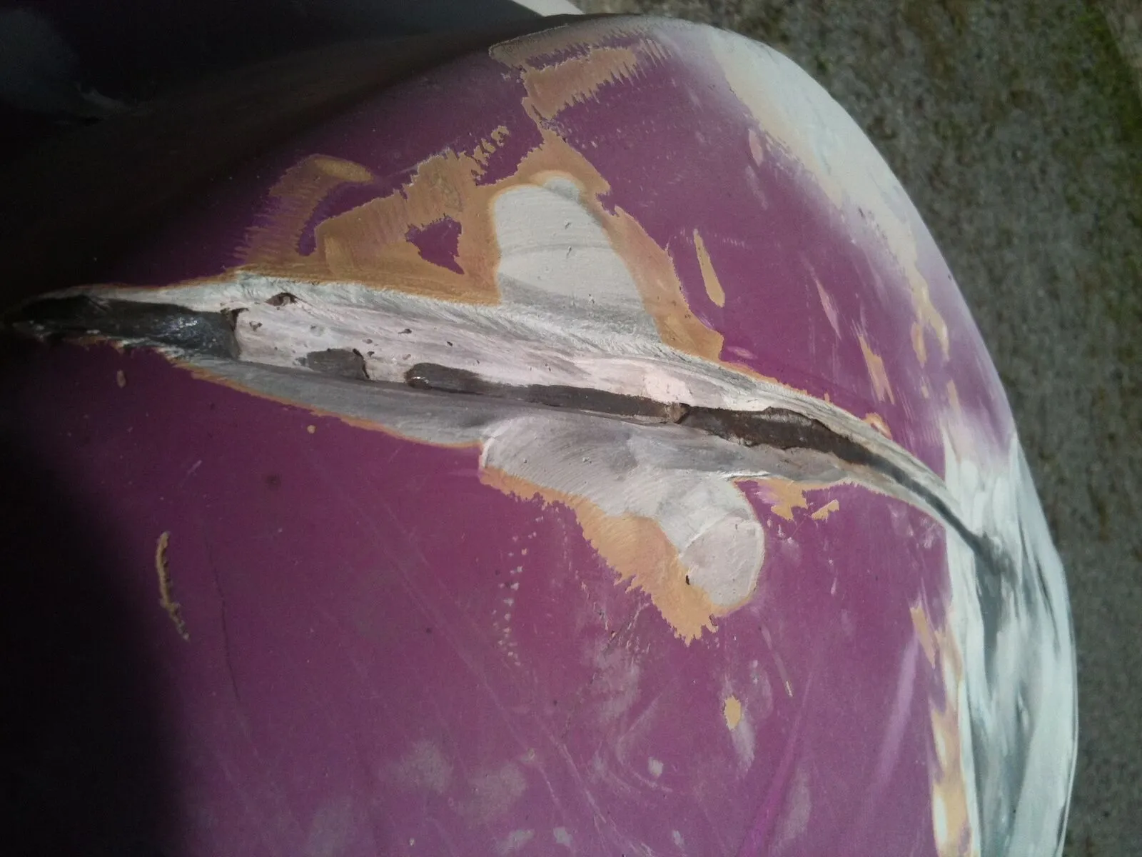

    heute hab ich meine Kleine mal zerlegt....
    und mal den ganzen Spachtelmüll entfernt...
    ...es waren teilweise...ungelogen 14mm Spachtel ...total krass
    soo nun is des Zeug runter...aber noch genügend arbeit...
    ...keine Ahnung wieso da iwer meiner Vorbesitzer mal geschweißt hat...und vorallem wie....
    aber ich bekomm das hin!!!
