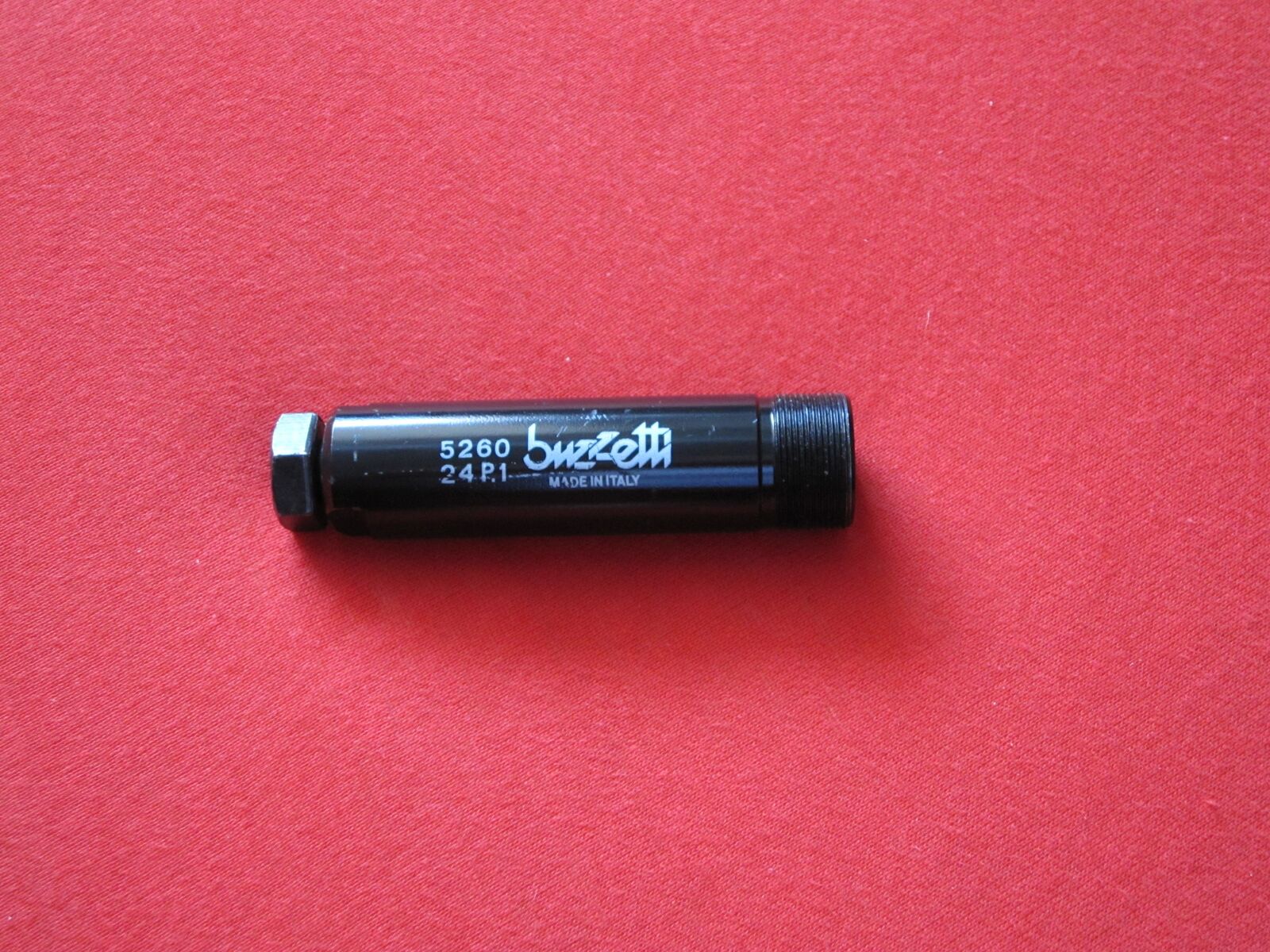

    • July 9, 2010 at 09:57
    Zitat von cyanink

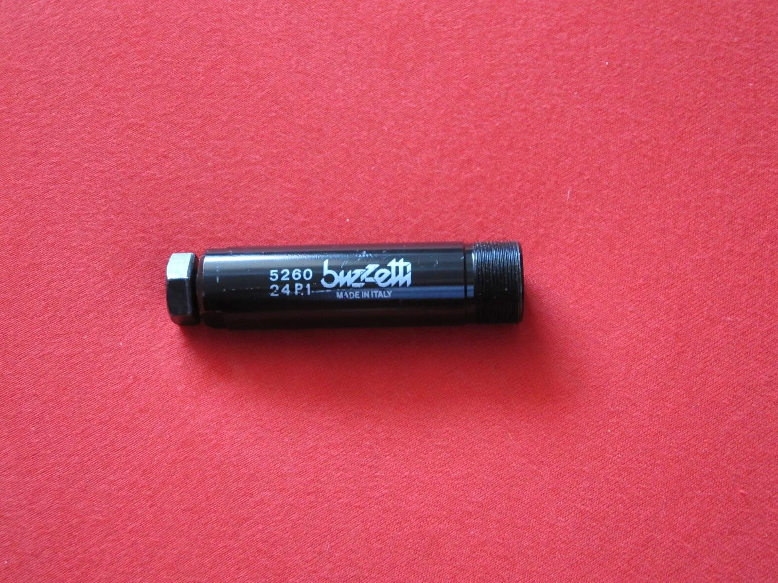

    der mensch mit dem schraubenschlüssel hat auch nen polrad abzieher
    Aber nur dann, wenn der sich mit Automatik Vespen befasst, denn das ist ein ganz spezieller.
      • 381.43 kB

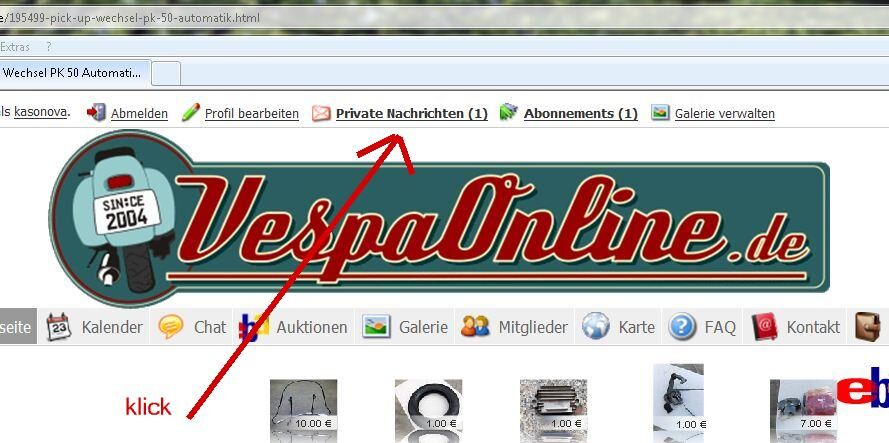

    • July 10, 2010 at 16:24
    ach so... hehe. muss man sich wohl extra einrichten, oder? hab ich noch nicht gemacht...
    • July 10, 2010 at 16:39

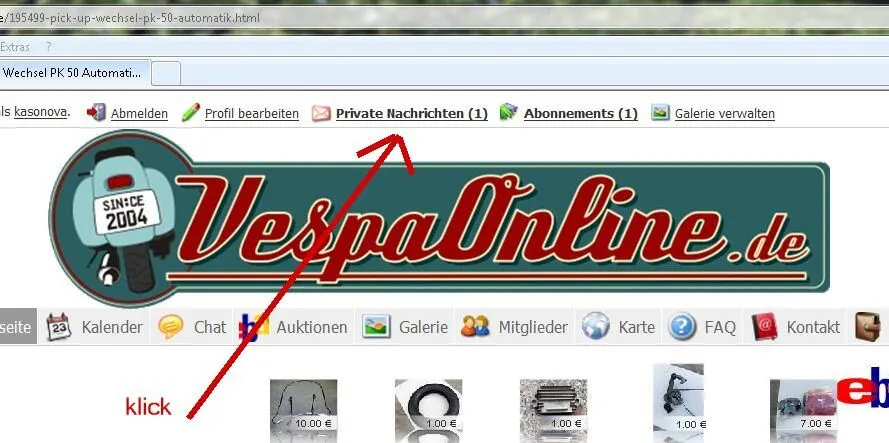

    Entweder So; oder Du kannst die auch an deine E-mail-Adresse weiterleiten lassen. Das musst Du einrichten. Aber noch was, wenn Du mir deinen Präfix deine Fahrzeugnummer und das Baujahr mitteilst, kann ich Dir noch die original Piaggio-Ersatzteilfiche (als PDF) schicken. Aber bitte nicht hier sondern als PN. Hier kann man die wegen der Größe nicht posten.

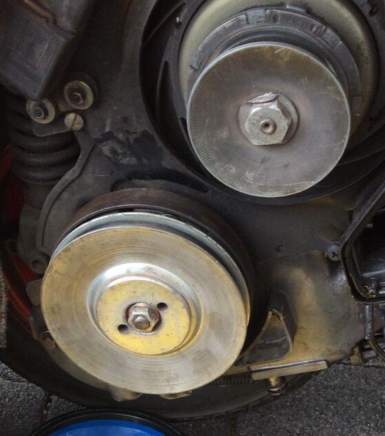

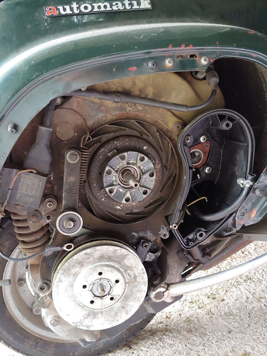

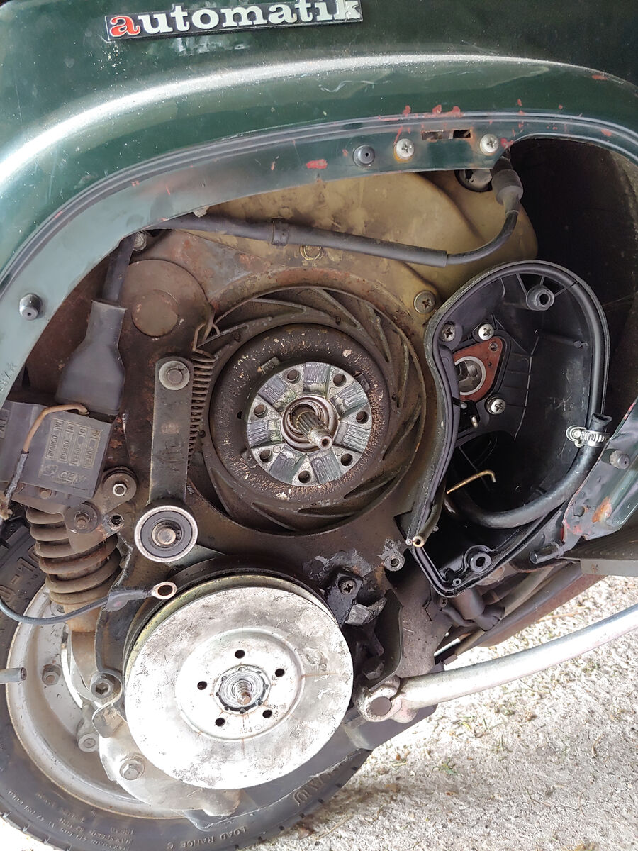

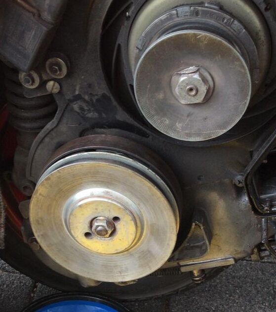

    Moin,
    ich versuche auch bei meiner Pk 50 XL Automatik das Pick up zu wechseln. Ich kriege aber die untere Riememscheibe nicht ab und das sieht auch bei mir alles anders aus als in den Anleitungen! Vielleicht weils eine XL ist? Jedenfalls sieht es so aus als würde ich das Luftleitblech nicht ohne weiteres abschrauben können, da müsste ich noch den Kickstarter und einige andere Teile abbauen. Ich hänge mal an Bild an. Bin ich da komplett auf dem falschen Dampfer?
    Beste Grüße
      • 251.7 kB
  • Egal106s16
    805
    10,115
    1,836
    01662
    • June 8, 2019 at 13:44
    Moin.
    Die untere Riemenscheibe sitzt ziemlich stramm auf der Welle.
    Bei konstantem Ziehen immer etwas Kippeln.
    Sitzt auf keinem Kegel. Kegel hatten nur die XL1.
    Um das Luftleitblech runter zu bekommen muss die Kupplungsglocke runter. Dahinter ist noch eine Schraube.
    Auf dem Bild ist aber die äußere Riemenscheibe?
    Normal sieht die anders aus. Die Scheibe da sieht aus wie die die mit der Kupplung am Freilauf verschraubt wird.
    Was steht auf dem Motorblock? VA51M oder VA52MK?
    Grüße Mario

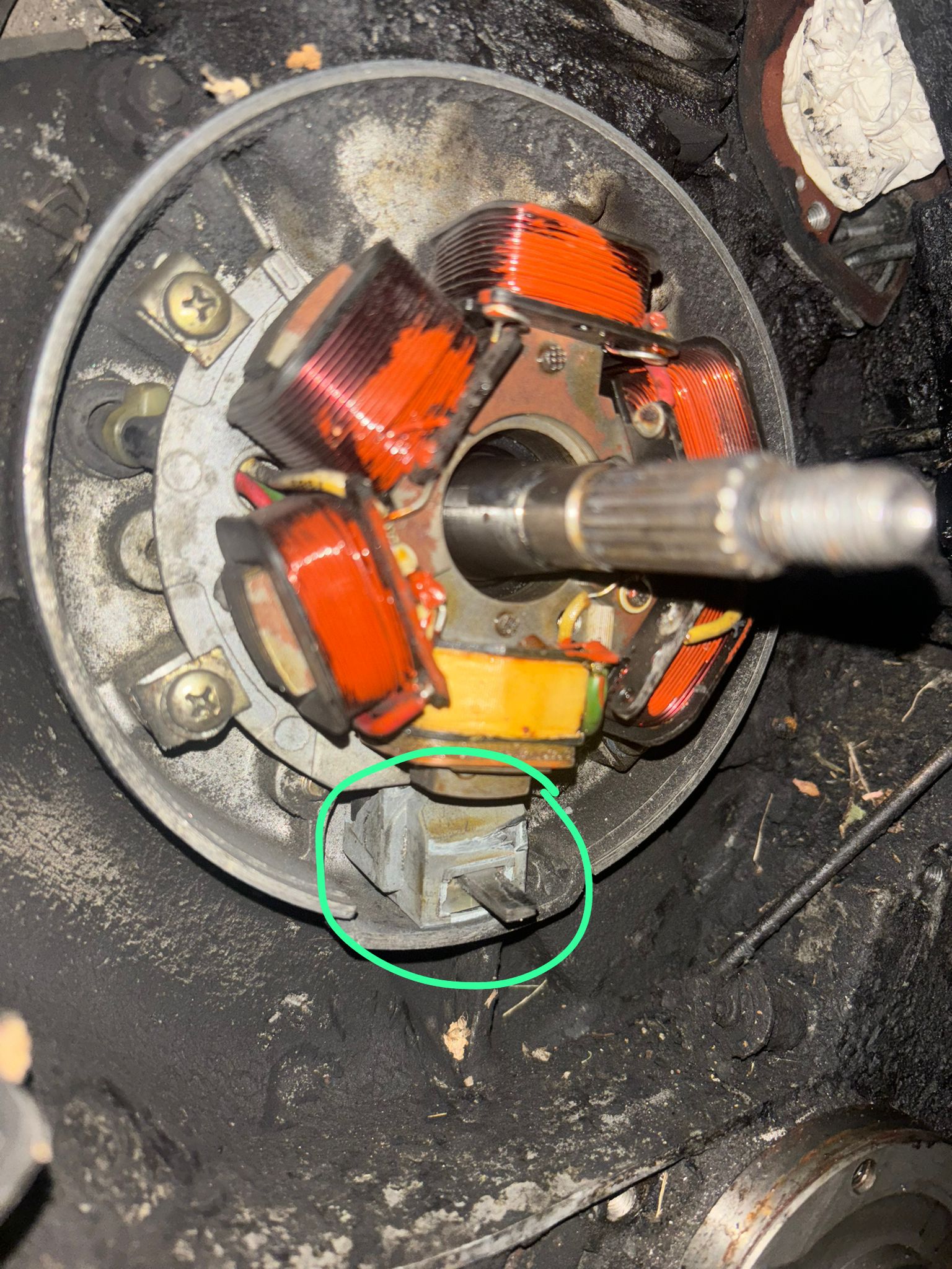

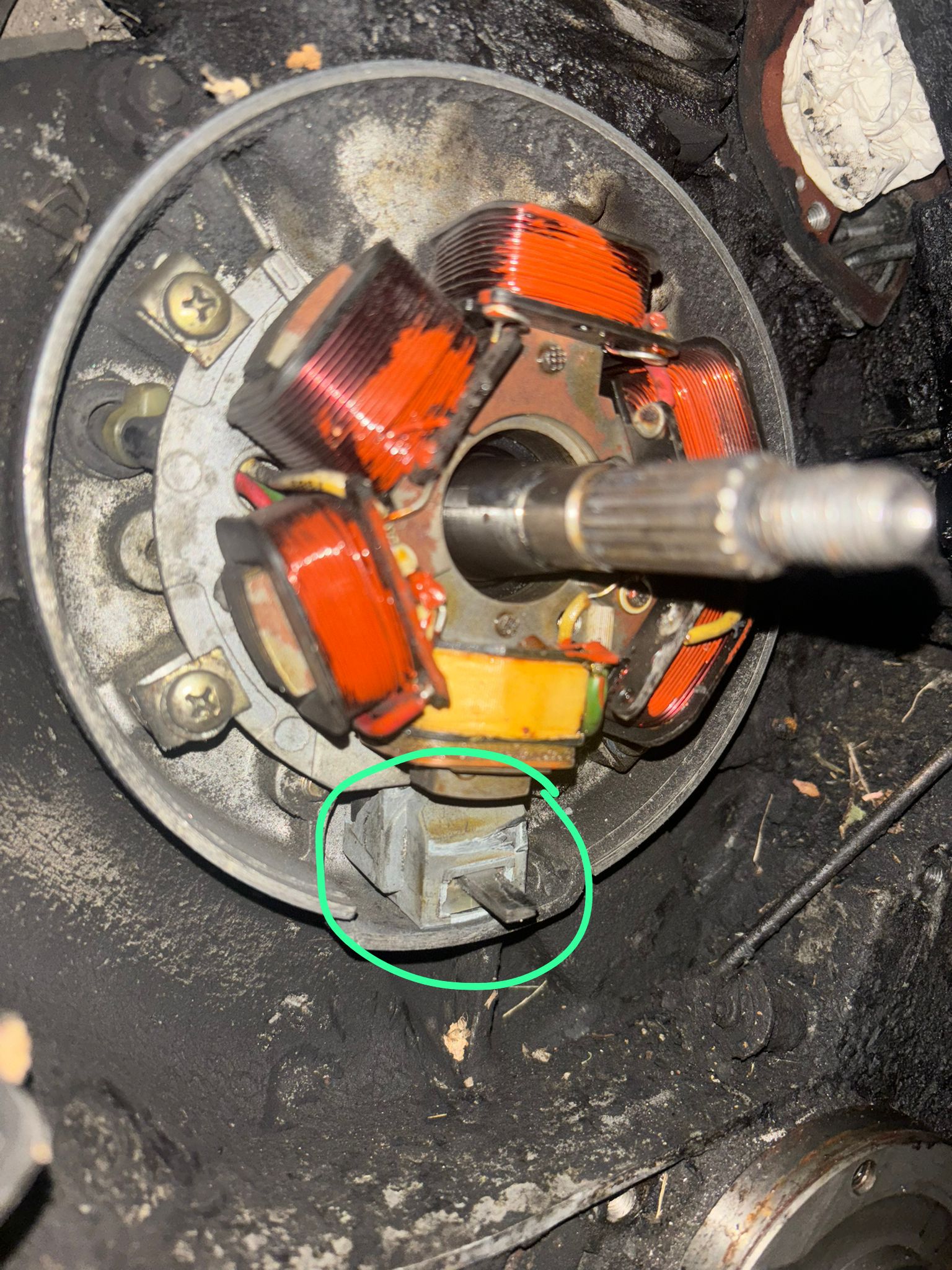

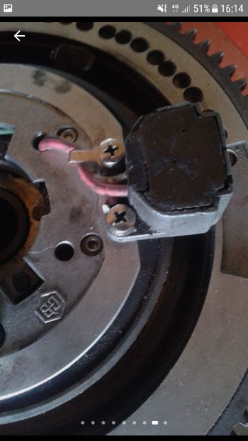

    Es tut mir Leid den alten Thread wieder aufleben zu lassen. Mich würde aber interessieren, ob jemand bei der PK 125 Automatica erfolgreich den Pickup gewechselt hat.
    Ich dachte das ist eine schnelle Sache bis ich die Zündplatte gesehen habe. Ich vermute das ist eine Zündplatte und der Pick up ist nicht darauf sondern daneben montiert, oder?
    Kennt sich irgendwer aus, ob das wirklich der Pickup ist (unten grün umrandet - nicht die gelb umwickelte Spule) und wo ich den bekomme?
    Merci und beste Grüße
  • ezio_auditore
    557
    3,932
    647
    • November 14, 2025 at 14:56
    Mach mal paar mehr Fotos auch von dem Polrad in innen bitte.

    • November 18, 2025 at 21:05
    Moin
    Das Pickup ist nicht mehr kaufbar.
    Wenn dann irgendwo in Indonesien.
    Wenn das defekt ist muss auf VVM1 Zündung umgebaut werden.
    Deine ist eine VVM2 Zündung die bei TGB gebaut wurde.
    Gruß Mario

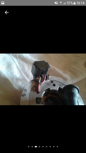

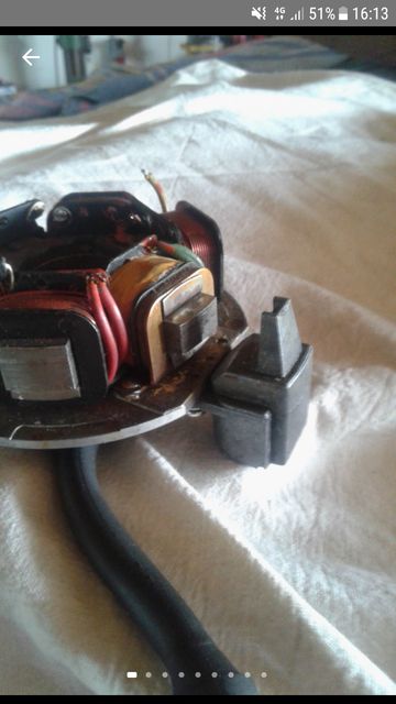

    Der Vollständigheit halber noch den Thread von Egal106s16 . Hier sind etwas bessere Fotos, weil sein Pickup auch noch in besserem Zustand war als meiner:

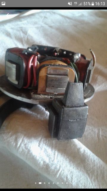

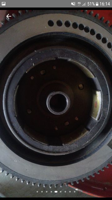

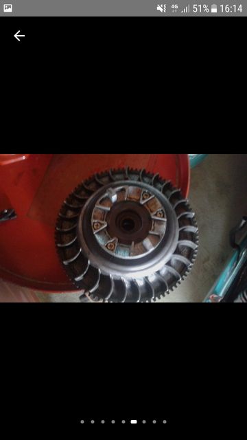

    Thema
    Seltenes Pickup? VVM2.
    Hallo Zusammen.
    Ich habe natürlich auch mal Fragen.
    Ich wurde von jemandem angeschrieben der eine VVM2 (125XL Pluri) mit VVM1 Motor hat.
    Hatte schon die ein oder anderen VVM1 Motoren in den Fingern.
    Aber am VVM2 wurde wohl seitens Piaggio versucht eine neuere Lichtmaschine der Sefera oä mit dem alten Polrad zu vereinen.
    Das Pickup ist ziemlich speziell. s. Bild.
    Hat jemand schon mal an einem Piaggiogerät so etwas gesehen?
    Wenn ja. Welches Modell und wo Ersatzteile bzw Pickup.
    Danke.
