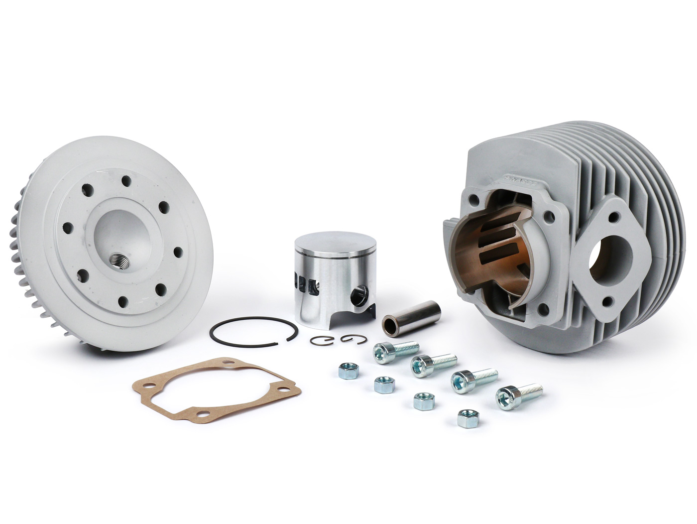

    • July 24, 2024 at 21:19
    Immer einen Alu-Zylinder nehmen, der kann mit Mischbelastung am besten umgehen.
    Zylinder -PINASCO 125 ccm Aluminium- Vespa PV125, ET3 125, PK125
    www.scooter-center.com
    Der Pinasco ist für Stecktuning, wie Du es planst, gut geeignet und läuft schön. Außerdem reißt er die 125ccm nicht. Sollte es mal dick kommen, ist es Fahren ohne Betriebserlaubnis, aber keine Steuerhinterziehung.
  • silent_guy
    634
    123
    Pk 50
    • July 26, 2024 at 18:06
    dieser Zylinder ist wirklich erstklassig. Danke!
