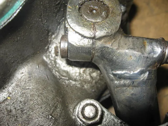

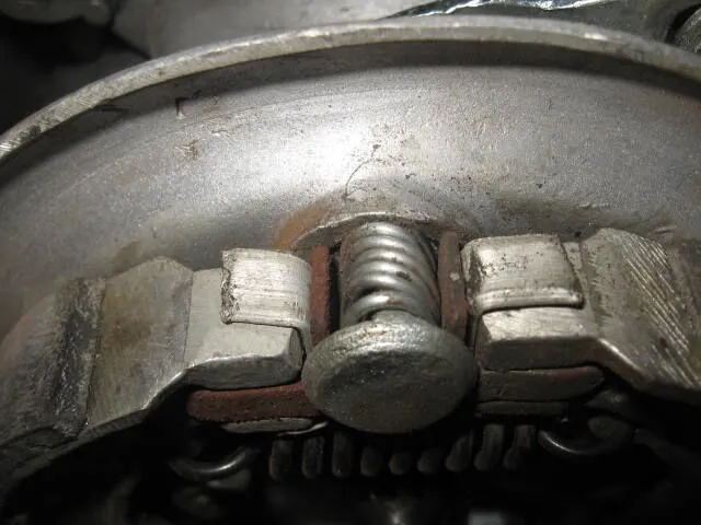

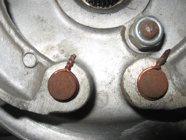

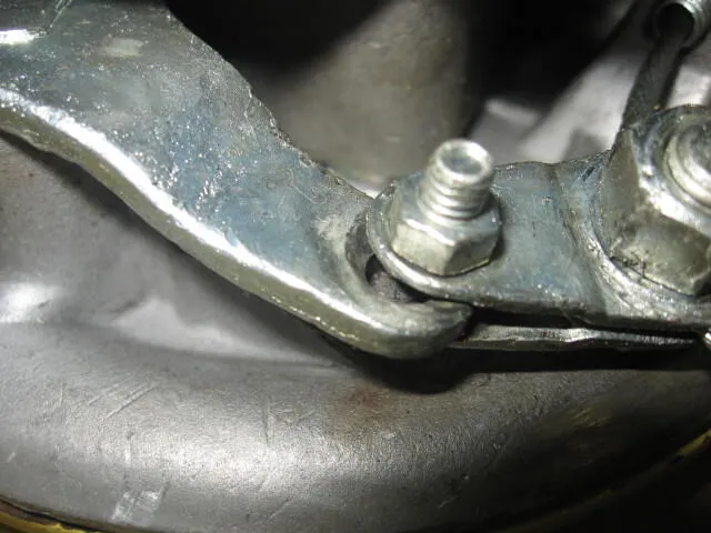

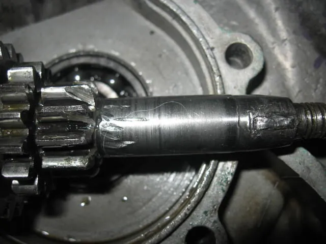

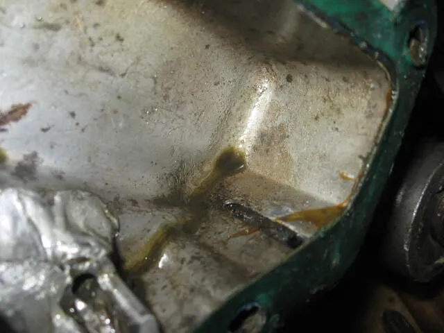

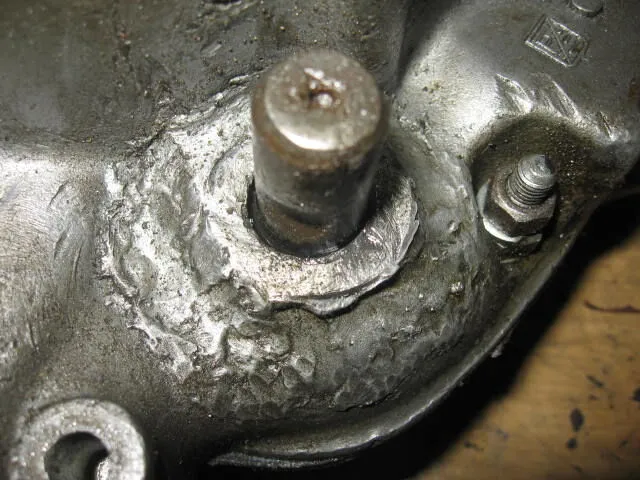

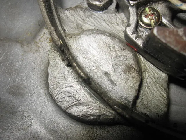

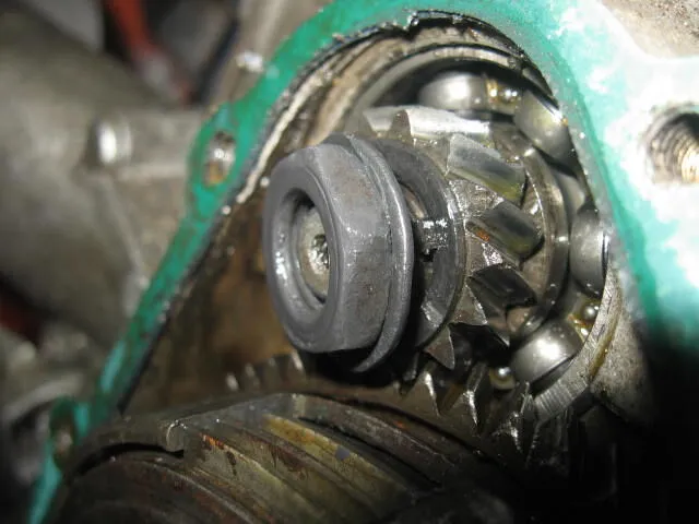

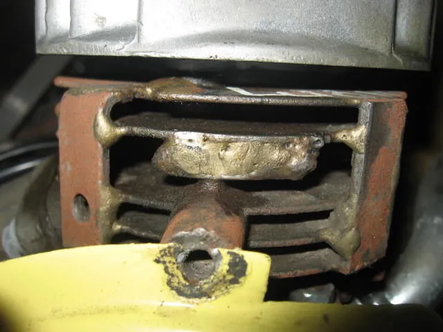

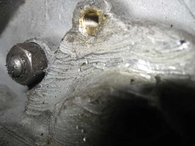

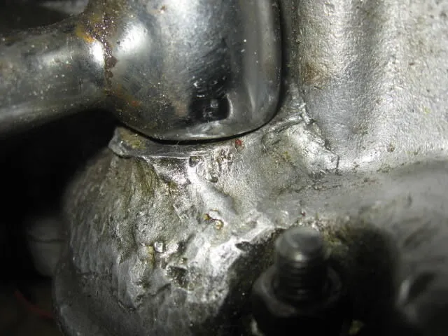

    Uihuihuih, ich habe heute den schlimmsten verpfuschten Motor meines Lebens gesehen!!!!
    Angefangen von einer Zug-Einstellschraube als Kupplungsentlüftung, nicht fest geschraubtem kleinen Primärrad auf der Kurbelwelle(kein Sicherungsblech auf Kulu und Welle)...Bis hin zu einer geschweißten Kickstarteraufnahme und Eigenbau Kickstarter!
    Draht als Sicherrungsringe um die Bremsbeläge getüddelt, um den Bremsarm(warum auch immer eine dicke Drahtschicht)!
    Der Spalt zwischen den Motorhälften beträgt mal locker 1mm!
    Hier machen sich alle sorgen über defekte Drehschieber, die Männer des Ostens schweißen und reparieren das einfach!
    Bilder habe ich gemacht, aber ich alter Vollpfosten habe die Kamera liegen lassen...Also stell ich die mal morgen ein!
    Gute Nachtkuss für Euch alle, Kölle

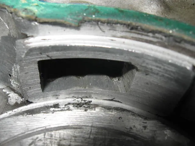

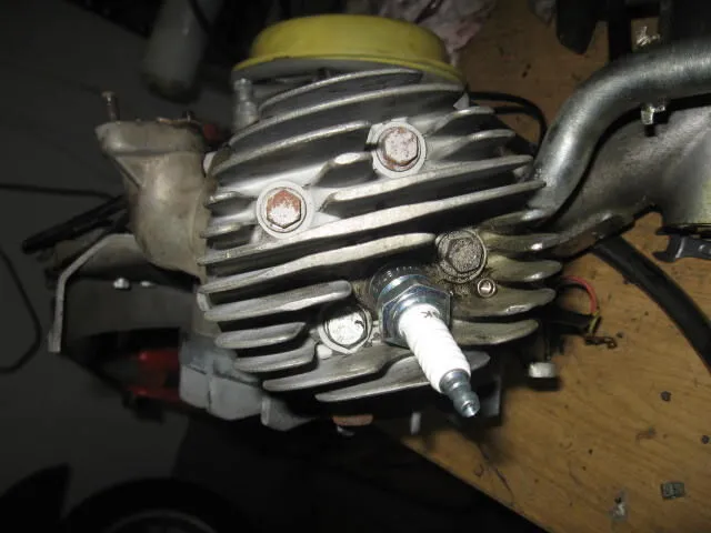

    der zylinder... da ist mir beim zerlegen und auseinanderbauen echt alles ausm gesicht gefallen ...
    vermutung ist das es mal irgendein 70 ccm zylinder war bei dem ne laufhülse eingepresst wurde die das ganze dann auf irgendwas zwischen 50 und 75 ccm bringt ... kopf befestigt mit 2 verschiedenen schraubengrößen sw 10 und 12
    irgendwelche halterungen zwischen den kühlrippen keine ahnung wofür
    kühlrippen mal dicker mal dünner .... echt ein traum zylinder :love:

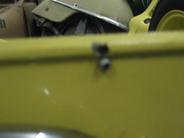

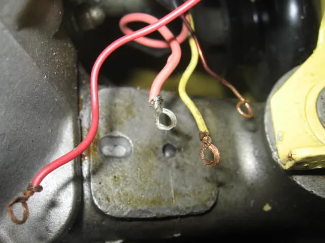

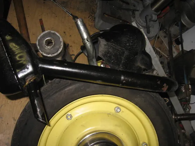

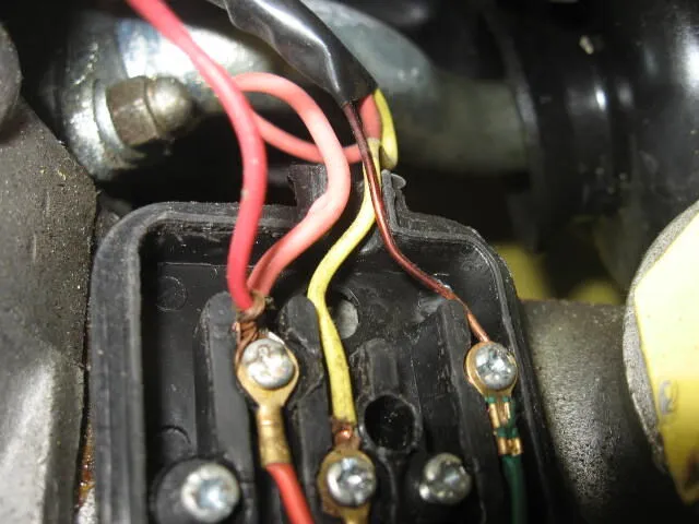

    Fangen wir doch mal an:

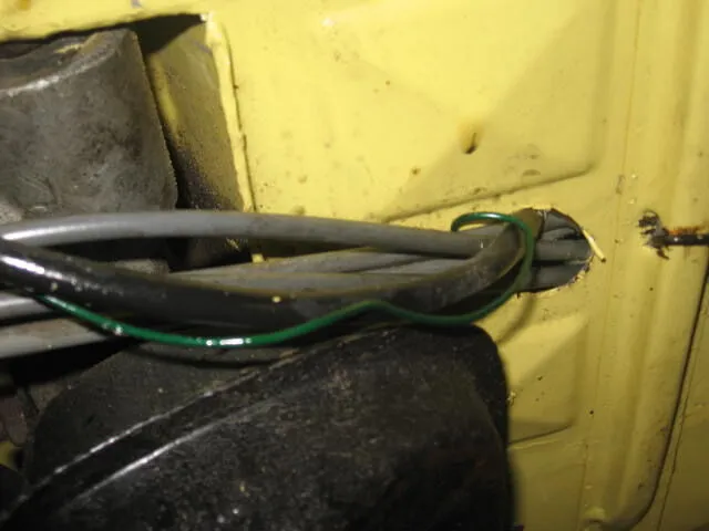

    Der Mensch der die Verkabelung gemacht hat war bestimmt Ingenieur:
    Wie schon erwähnt, schweißen können die Asiaten:

    Kommen wir zu dem besagten Zylinder:

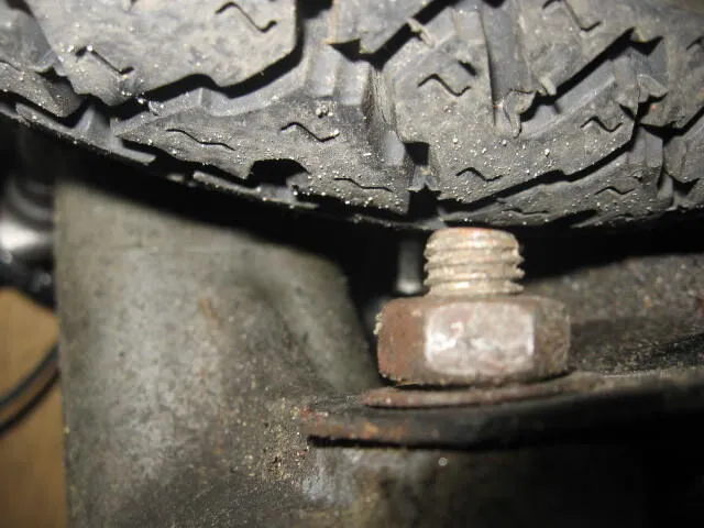

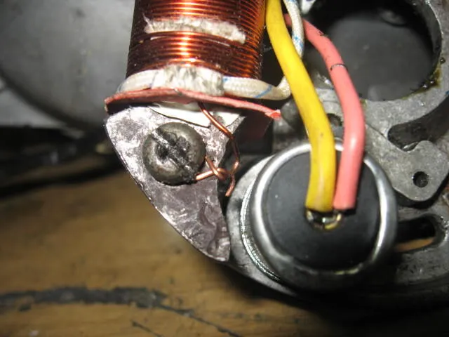

    Ansonsten geht es einfach mal weiter mit einer Sammlung einiger Kuriositäten:
