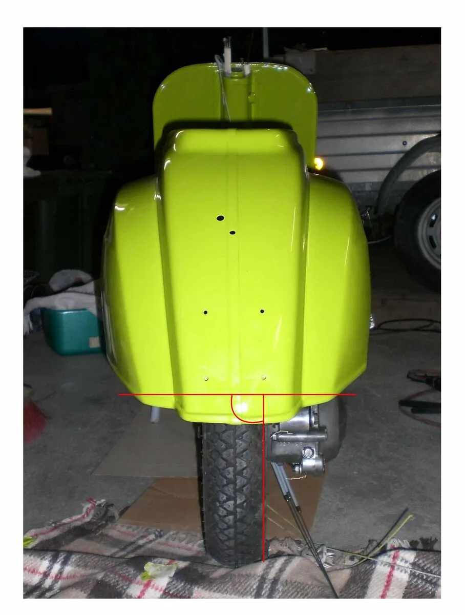

    Danke Jungs, ihr habt mich beruhigt :rolleyes:
    Langsam gewöhne ich mich daran. Doch ihr habt recht, wenn ich darauf sitze (das sind eine Menge Pfunde) ist das Rad gerade :-7

    • August 9, 2010 at 02:26
    • #23
    Moiners,
    was sagt denn Deine Traverse? Hast mal geschaut was die Aufnahme sagt, komme nur drauf weil Du sagst dass Du alle Gummis gewechselt hast.
    Da dies wohl ein knallhartes Forum zu seinen scheint, nagelt mich nicht auf meiner Aussage fest, ist nur ein Gedanke!!
    Gruß aus Kiel :-7 , däng däng

    • August 9, 2010 at 04:11
    • #24
    @zweitakt-kiel, was meinst du genau? ob die Traverse verbogen ist?
    „Als ich aber ansah alle meine Werke, die meine Hand getan hatte, und die Mühe, die ich gehabt hatte, siehe, da war es alles eitel und Haschen nach Wind und kein Gewinn unter der Sonne“ (Prediger 2,11)
  • zweitakte-kiel
    175
    50 special / V5B3T
    • August 9, 2010 at 04:26
    • #25
    muhssin, die Traverse kann kaum verbiegen, wenn dann eher brechen, was ich mir dachte das die Aufnahme nicht mehr richtig ist oder du ein zu großes Spiel hast...kann aber auch völliger mist sein. Der Grundgedanke war, wenn die Traverse schief eingeschraubt, dann alles andere schief!

    • August 9, 2010 at 05:32
    • #26
    @zweitakt-kiel, sorry aber ich weiß immer noch nicht was du mit "Aufnahme nicht mehr
    richtig" meinst
  • zweitakte-kiel
    175
    50 special / V5B3T
    • August 9, 2010 at 05:43
    • #27
    Der Motor wird ja unter anderem mit der Traverse befestigt, also mit diesem langen Bolzen. Wie ich meine ist evtl die Bohrungen am Chassi größer als sie sein sollte.
    Wenn Du nun den Bolzen etwas löst, dann schau mal (beim hochgebogtem Roller) ob du den Motor hin und her bewegen kannst.

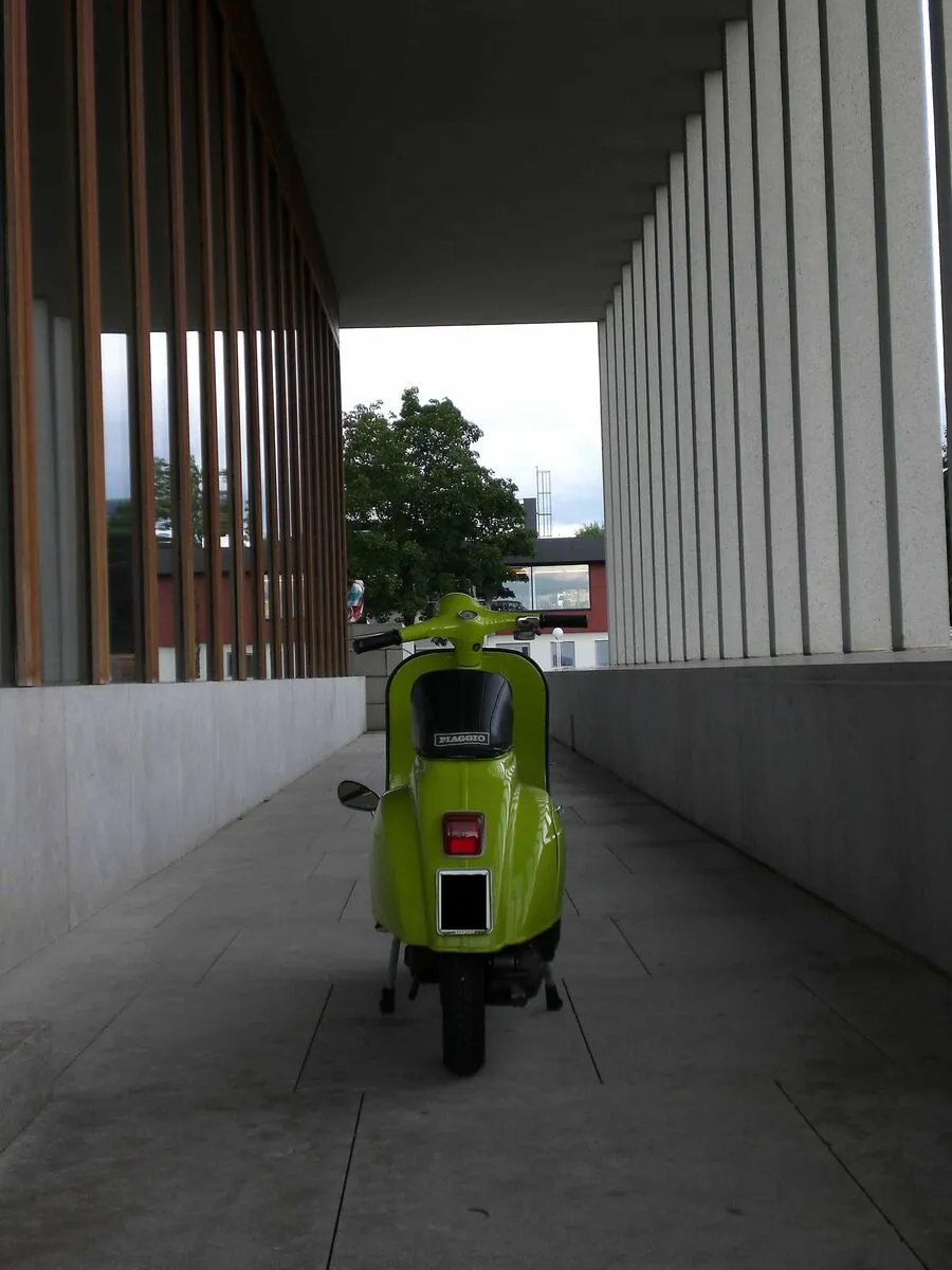

    • August 9, 2010 at 09:27
    • #29
    8o:thumbup:
    und trotzdem is da bei mir nix krümm :love:
    edith wirft hinterher: @ zweitakte-kiel : wie kommst du drauf das wir ein "knallhartes forum" sind? :S

    • August 9, 2010 at 20:05
    • #33
    @zweitakt-kiel, die Löcher sind nicht ausgenudelt. Wenn die Vespa aufgebockt ist, kann ich den Motor nicht hin und her bewegen.
    vespaschieber, also wenn ich mir das Bild genau betrachte, so stelle ich fest, daß das Hinterrad deiner Vespa genauso aussachaut wie meins, aber in der anderen Richtung! Liegt es wohl an der Belichtung oder an meinen Augen?

    • August 9, 2010 at 21:24
    • #34
    belichtung oder augen, da is nischt schief 2-)

    • August 10, 2010 at 18:45
    • #36
    Schieber
    für mich schaut das auf dem foto auch aus als wenn dein motor leicht nach rechts sich neigt :D:whistling: denke das liegt aber daran das die kiste
    nicht punkt genau von hinten geknipst ist ;)
    greetz sascha
  • vespaschieber
    Captain no more Morgen
    109
    20,634
    4,003
    Ludwigsburg
    • August 10, 2010 at 19:05
    • #37
    2-) ja, ich denks auch. selbst bei dem hier ist's nich ganz perfekt von hinten. zu sehn am schatten des rades...

    • August 10, 2010 at 21:20
    • #38
    Hallo Kollegen,
    keine Panik, wir fahren Vespas.
    Habe 2 PK's
    eine mit geradem und eine mit schief stehenden Hinterrad.
    Bei der schiefen ist die rechte Bohrung im Rahmen etwas tiefer als die Linke. Nichts verbogen, ist halt ab Werk so.
