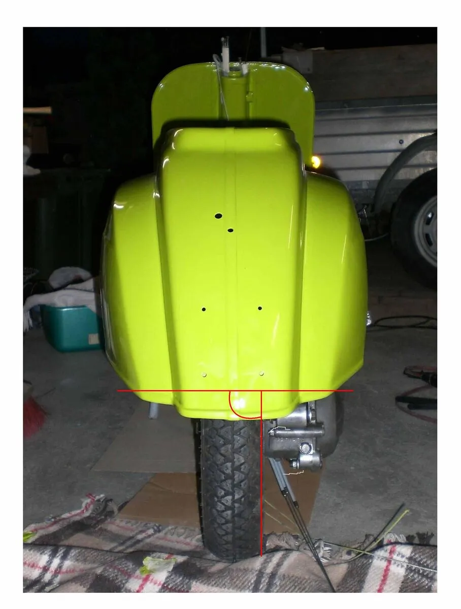

  • Danke Jungs, ihr habt mich beruhigt :rolleyes:
    Langsam gewöhne ich mich daran. Doch ihr habt recht, wenn ich darauf sitze (das sind eine Menge Pfunde) ist das Rad gerade :-7

    was sagt denn Deine Traverse? Hast mal geschaut was die Aufnahme sagt, komme nur drauf weil Du sagst dass Du alle Gummis gewechselt hast.
    Da dies wohl ein knallhartes Forum zu seinen scheint, nagelt mich nicht auf meiner Aussage fest, ist nur ein Gedanke!!

  • @zweitakt-kiel, was meinst du genau? ob die Traverse verbogen ist?

  • muhssin, die Traverse kann kaum verbiegen, wenn dann eher brechen, was ich mir dachte das die Aufnahme nicht mehr richtig ist oder du ein zu großes Spiel hast...kann aber auch völliger mist sein. Der Grundgedanke war, wenn die Traverse schief eingeschraubt, dann alles andere schief!

  • @zweitakt-kiel, sorry aber ich weiß immer noch nicht was du mit "Aufnahme nicht mehr
    richtig" meinst

  • Der Motor wird ja unter anderem mit der Traverse befestigt, also mit diesem langen Bolzen. Wie ich meine ist evtl die Bohrungen am Chassi größer als sie sein sollte.
    Wenn Du nun den Bolzen etwas löst, dann schau mal (beim hochgebogtem Roller) ob du den Motor hin und her bewegen kannst.

  • @zweitakt-kiel, die Löcher sind nicht ausgenudelt. Wenn die Vespa aufgebockt ist, kann ich den Motor nicht hin und her bewegen.

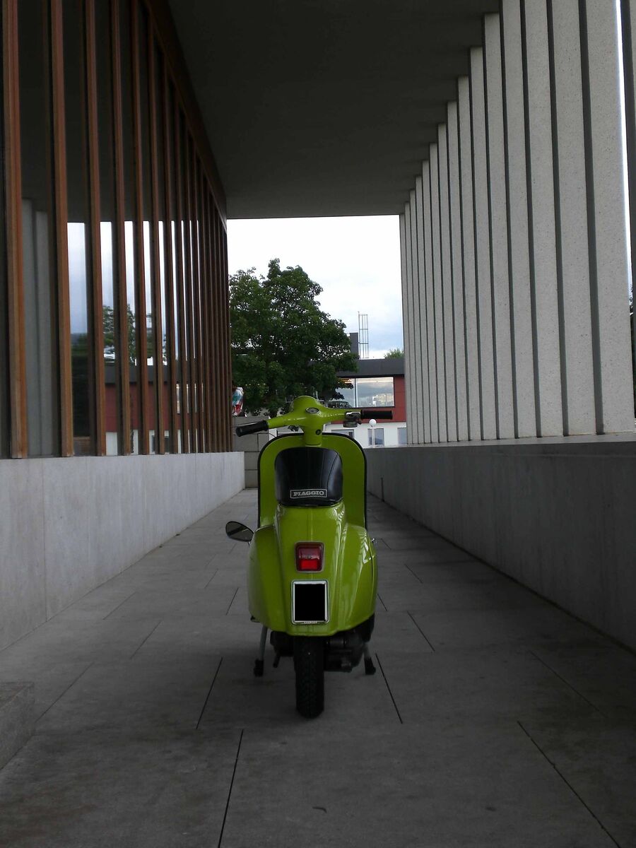

    vespaschieber, also wenn ich mir das Bild genau betrachte, so stelle ich fest, daß das Hinterrad deiner Vespa genauso aussachaut wie meins, aber in der anderen Richtung! Liegt es wohl an der Belichtung oder an meinen Augen?

  • Hallo Kollegen,
    keine Panik, wir fahren Vespas.
    Habe 2 PK's
    eine mit geradem und eine mit schief stehenden Hinterrad.
    Bei der schiefen ist die rechte Bohrung im Rahmen etwas tiefer als die Linke. Nichts verbogen, ist halt ab Werk so.
