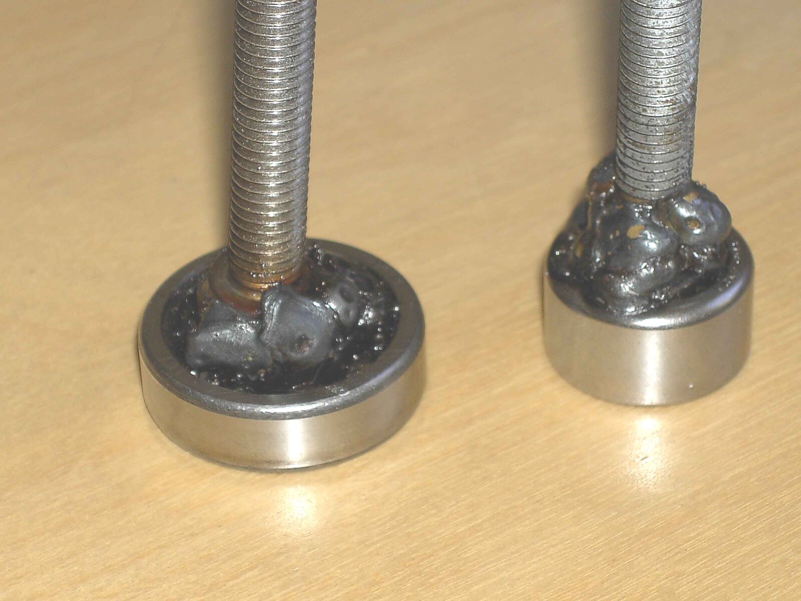

    ...so mach ich das...

    Wenn die Schraube lang genug ist, kann man eine durchbohrte Holzlatte über die Motorhälfte legen und mit einer zusätzlichen Mutter samt U-Scheibe das Lager daran herausziehen, anstatt es gegen die Gehäusewandung herauszudrücken.
