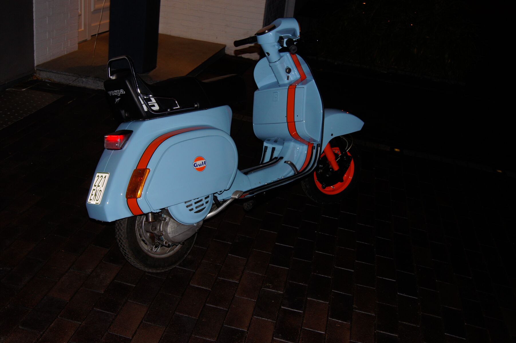

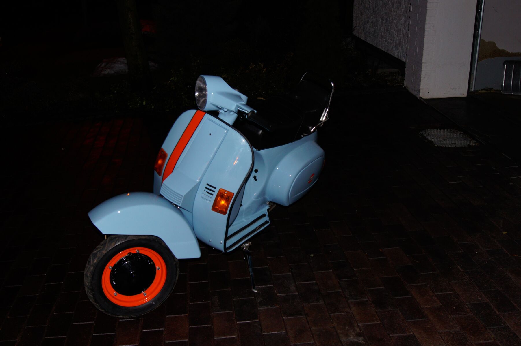

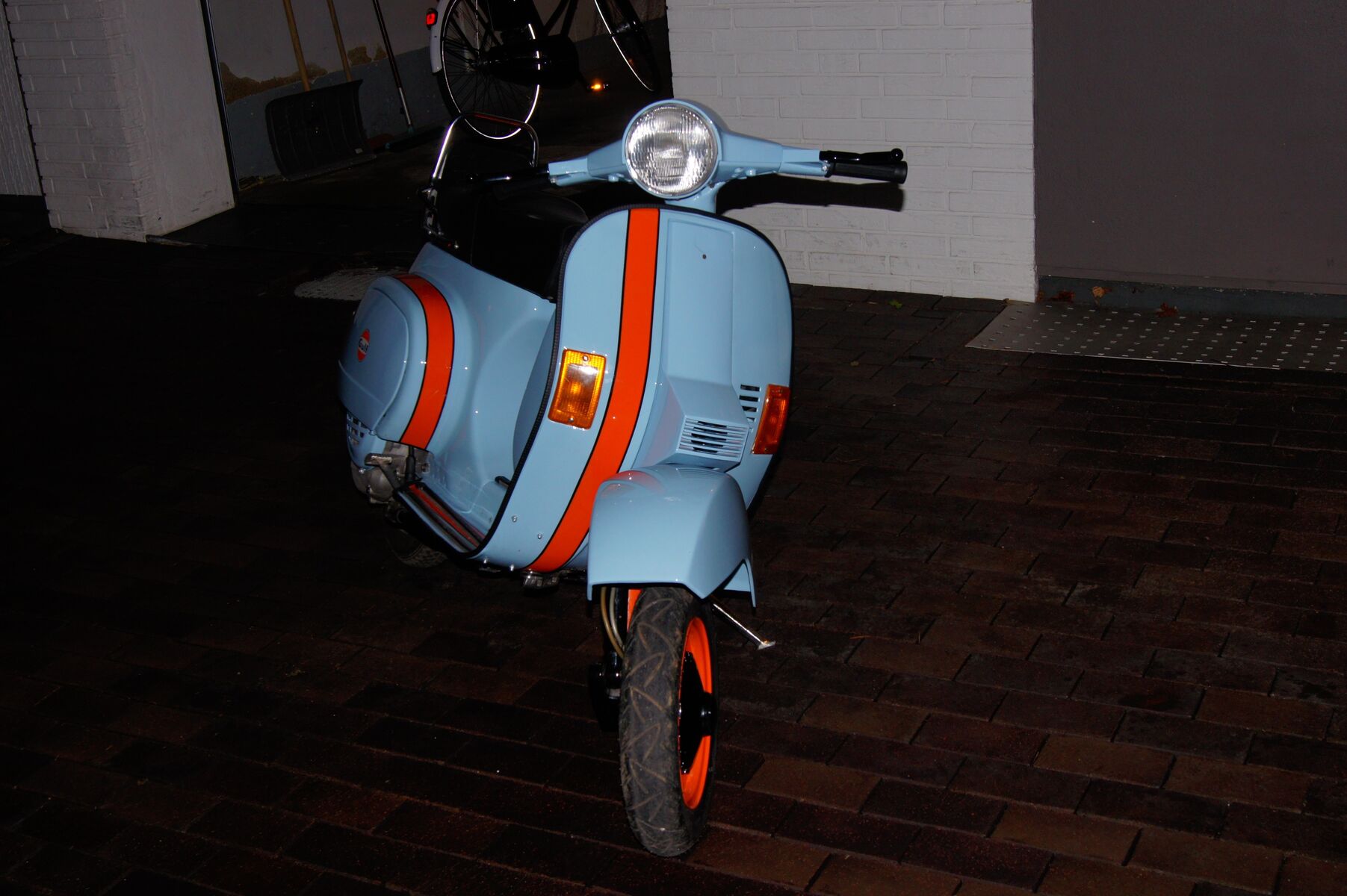

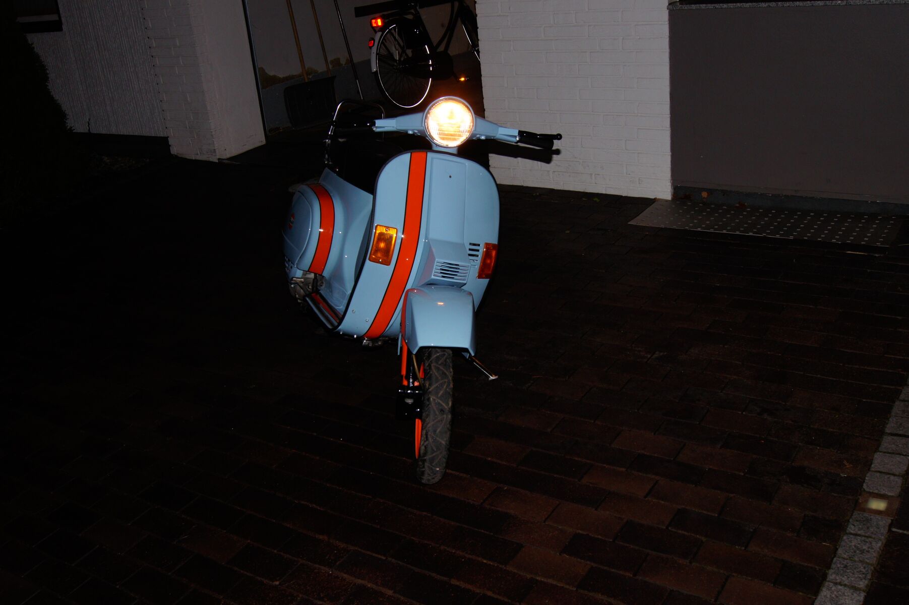

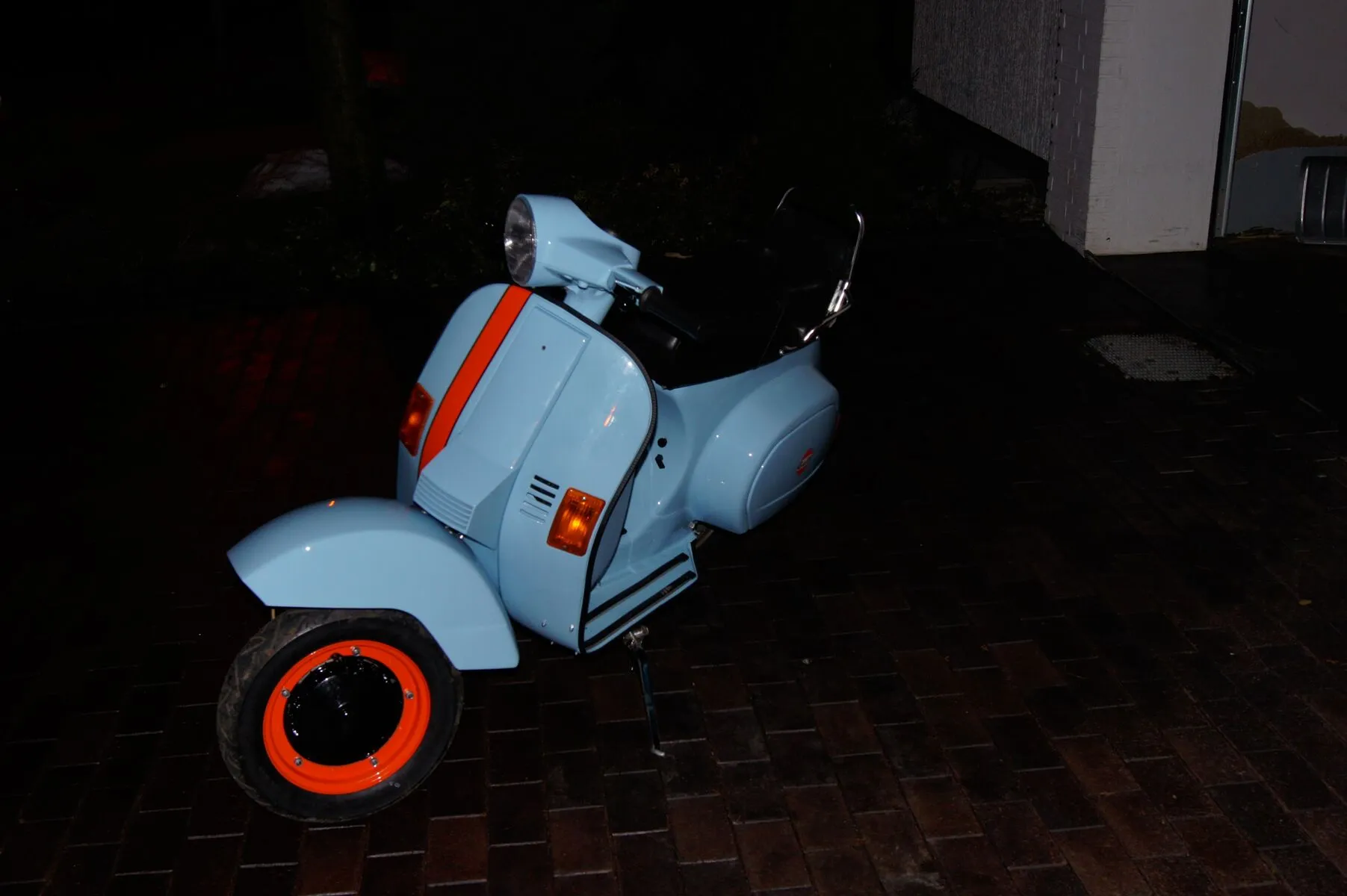

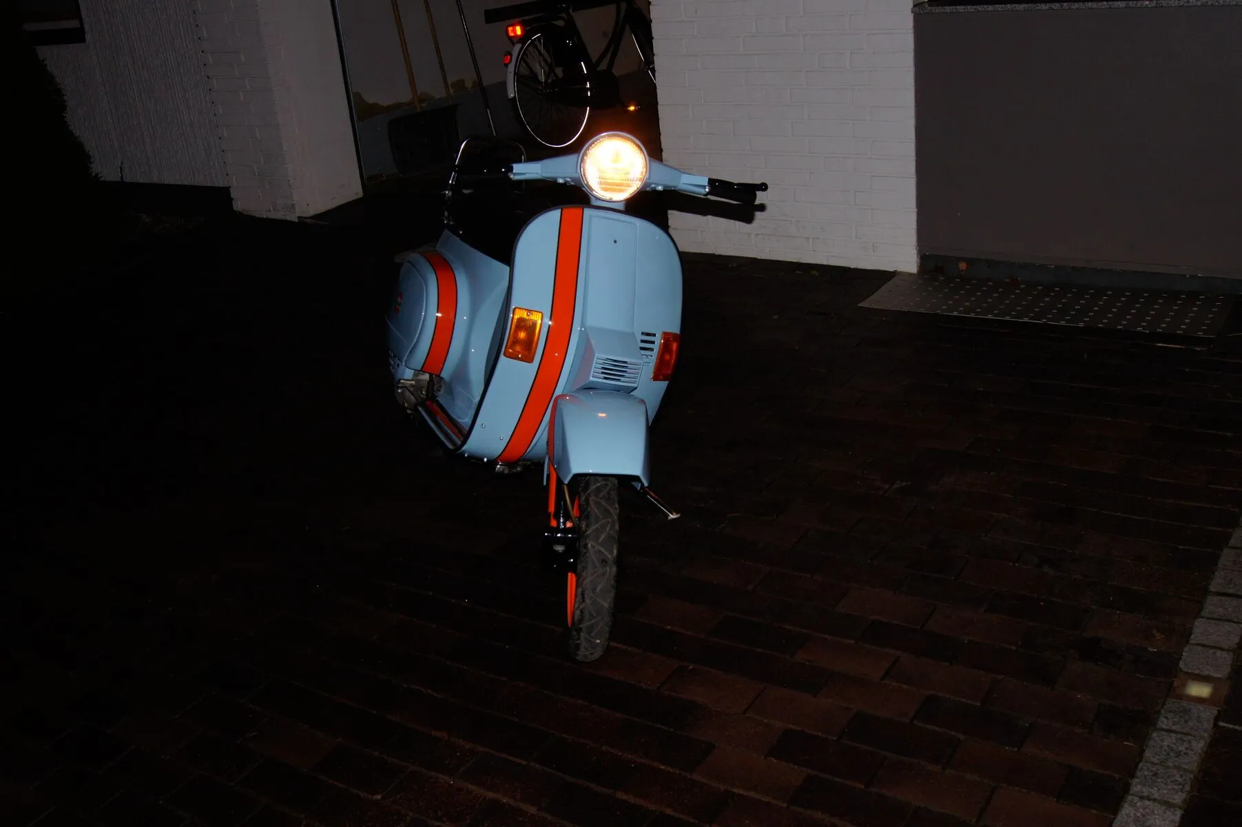

    Hatte heute noch etwas mehr zeit zu gucken und die HD ist wohl doch zu klein, mit Choke gehts. Dann gehts nächste oder übernächste Woche endlich zum TÜV ;)
    Die Bilder hab ich grade aben noch gemacht, n paar kleinigkeiten fehlen noch wie z.B. das Piaggio Emblem auf der Kaskade oder das Logo auf dem Handschuhfach, die andere Sitzbank...
    Mit dem anderen Motor kommt natürlich hinten noch die richtige Felge mit Reifen und ne schwarze Bremstrommel drauf :D

    sachma, wieso das die denn das schloss des handschuhfachs mitlackiert?! :huh:

    Ne hab grade nochmal geguckt und n bissl mit nem gummihammer auf beide seuten geklopft. Habs hier im forum gelesen und jetzt geht es deutlich besser;)
    Irgendjemand hat mal versucht das handschuhfach aufzubrechen und dabei ist ein teil aus dem kunsstoff rausgebrochen wo der riegel hinter geht. Dann hab ich den mechanismus mit dem man das schloss samt riegel nach unten schieben kann "festgeklebt" damit niemand das fach ohne schlüssel öffnet. Und ich habs einfach vergessen alles wieder abzubauen. Ist aber auch das einzige teil was mitlackiert wurde ^^
