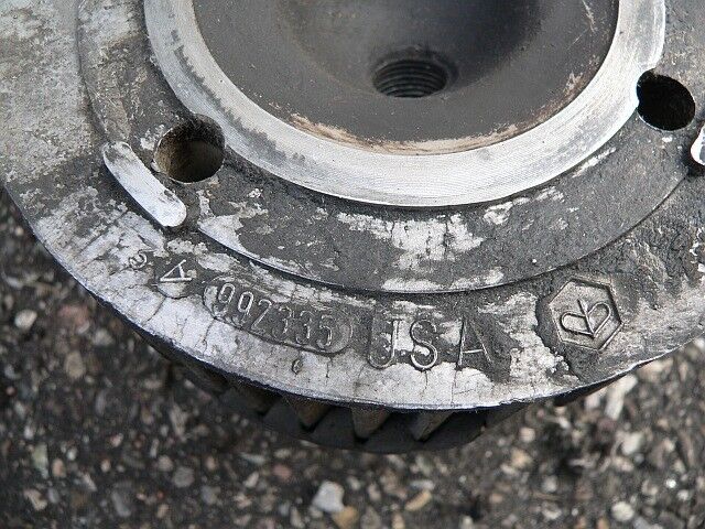

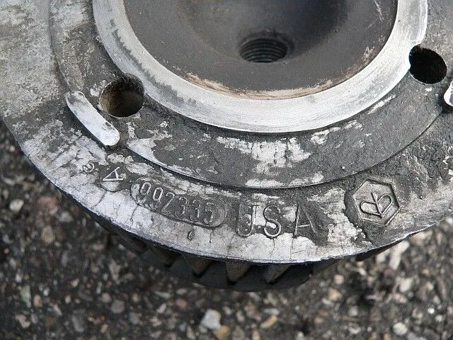

    • September 2, 2010 at 13:16
    zum Motorgeräusch:
    Die Idee ist gut, ich glaube aber da wird es an Theorie und Praxis scheitern. Einfach zu schreiben "muss rund laufen" hilft einem Anfänger wohl nicht so sehr. Wie man beschreiben soll was Kupplungs und Getriebegeräusche sind weiss ich nicht recht. Du kannst den Text ja mal verfassen und ich pack ihn einfach mit in die Anleitung rein. Zusammen fällt uns bestimmt etwas ein was das Motorgeräusch beschreibt. Da sich auch baugleiche Motoren oft anders anhören wird das aber sicherlich nicht einfach.
    Die Beschriftung des Zylinderkopfes sieht man z.B. hier:
    Bei der PX ist immer ein Piaggiosymbol und daneben die ccm angegeben. Bei Tuningzylindern ist es oft leer dass stimmt, ob es beim Smallframe auch so ist weiss ich nicht, da ist Herr pkracer gefragt der weiss wahrscheinlich auch aus dem Kopf heraus welche Schriftgröße, Schriftart und wie tief diese Prägung ist :D

    Zitat von Vechs
    zum Motorgeräusch:
    Zündkerze Kurzgewinde
    Zündkerze Langgewinde
    Ups, den Zylinderkopf bei einer Besichtigung abschrauben? Da muss man sich seiner Sache aber schon sehr sicher sein ...
    Nebenbei, das im Anhang ist doch ein Piaggiokopf, wiviel ccm hat die Maschine?
    Zündkerze Kurzgewinde (für SF)
    Zündkerze Langgewinde (für LF)
    Das Motorgeräusch muss ich mir nochmal genauer anhören - wobei du da definitiv kompetent bist und ich nicht !!!!
    Dass die Corioliskraft eine Gefahr für einen Rollerfahrer mit alten Reifen ist hätte ich nicht mal im Schlaf geahnt !
    Mannomann, da hab' ich echt nochmal Glück gehabt dass die gerade Pause hatte als ich meinen Roller gekauft hab ;)
    Gruß, Klaus
    Einmal editiert, zuletzt von kmetti (January 27, 2011 at 16:50)
    Schnaps Schnäppchenjäger
    18,245
    3,464
    Leingarten, Deutschland
    der mit den Schnäppchen tanzt
    • September 2, 2010 at 14:03
    992335 ccm? :-4 Ausnahmen bestätigen die Regel :D
    Das ist aber auch ein Cosa Kopf oder? Ist ja ein zentrales Loch für die Zündkerze. Hab ich mit dem USA Zeichen so auch noch nicht gesehen ?(
    Die Unterscheidung mit kurzgewinde SF und Langgewinde LF klappt nicht, es gibt auch LF Motoren mit Kurzgewinde. Wenn man einfach 2 [lexicon='Zündkerzen',''][/lexicon] mitnimmt ist man da auf der sicheren Seite.
    Die Corioliskraft hat so lange Pause bis es wirklich mal drauf ankommt, dann wünscht man sich man hätte in neue Reifen investiert :)
    Es ist ja nicht nur die Haftreibung an sich, durch das aushärten der Reifen (was nach 8 Jahren definitv der Fall ist) greift das Gummi nicht mehr so schön in den Asphalt, dass vermindert die Haftung genauso stark wie das fahren von grober Asphaltstrasse im Gegensatz zu schwarzem Ausgleichbitumen (schwarzes Eis).
    Spätestens bei Regen geht die Haftreibung so weit in den Keller als fahre man auf nem zugefrorenem See.
