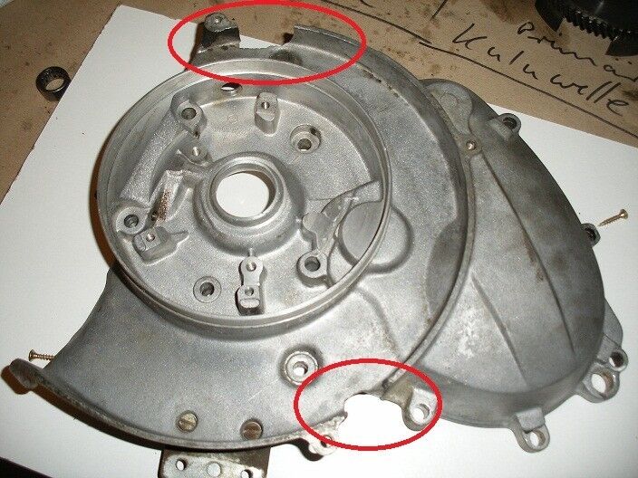

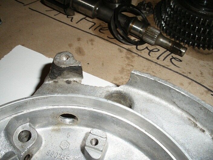

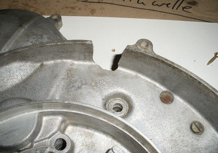

    Ich bin zurzeit dabei eine Vespa 50n Spezial zu restaurieren. Jetzt habe ich beim reinigen der Motorhälften festgestellt, dass die rechte Motorhälfte an zwei Stellen ausgebrochen ist. Die Frage die sich mir nun stellt ist ob ich diese Ausbrüche reparieren, bzw. die Motorhälfte ersetzen muss oder ob die Fehler die Funktion nicht beeinträchtigen. Ich hab schon hier im Forum gesucht, aber leider keine Antwort gefunden. Es wäre schön wenn mir jemand dazu was sagen könnte.
    Danke schonmal im voraus.

    Das Gehäuse kannst Du weiterverwenden.Die Ausbrüche würde ich aber versuchen mit Kaltmetall zu schließen,da hier sonnst vom Gebläserad Kühlluft verloren geht die für die Kühlung des Zylinders gebraucht wird

    • September 2, 2010 at 20:08
    Du kannst es natürlich auch richtig gut machen und Material per Elektroschweißen auftragen lassen.

    • September 2, 2010 at 21:07
    man kann ja nen stück einschweißen und wenn man nur punktet kriegt man auch nicht so viel wärme ins matereal

    elektroschweißen?! ist damit elektrodengeschweiße gemeint?
    ich hab gute erfahrungen mit wig gemacht (schweißen lassen).
    da kann man das schön raupe für raupe neu auftragen und nachher beiarbeiten damit das fein aussiehet. wegen verzug würde ich mir an den stellen kein kopf machen, wenns sich verzieht ist es da ja nicht so tragisch.
    von kaltmetall würd ich die finger lassen, das hält von 12 bis mittags und wenns abfällt richtet das vielleicht noch mehr schaden an.

    • September 3, 2010 at 05:50
    WIG Schweißen ist auf jedenfall die sauberere und schönere Lösung ist wesentlich feine wie E Schweißen und grad bei dünnem Blech ist WIG von größem vorteil!

    • October 11, 2010 at 12:42
    einkleben und n dünnes blech hinternieten. diese ganze schweißerei, wenn sie nicht notwendig ist, ist schwierig, weil die gefahr des verzugs des gehäuses gegeben ist.

    • October 12, 2010 at 13:58
    richtig, nieten, kleben oder wirklich gut schweißen (wig mit vorwärmen und abkühlen)
    aber ersteres reicht an dieser stelle völlig

    • October 13, 2010 at 22:27
    Ich würd das Material anrauhen/fräsen und dann mit Kaltmetall rangehen. Es dient ja lediglich der Luftführung zum Zylinder hin. Da kommt schon noch genug an, auch wenns nicht 100% abschließt.
