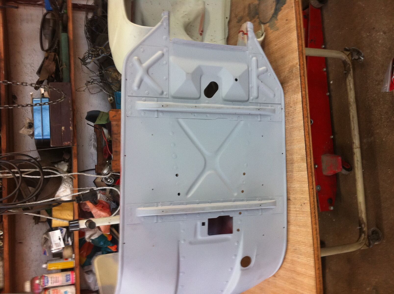

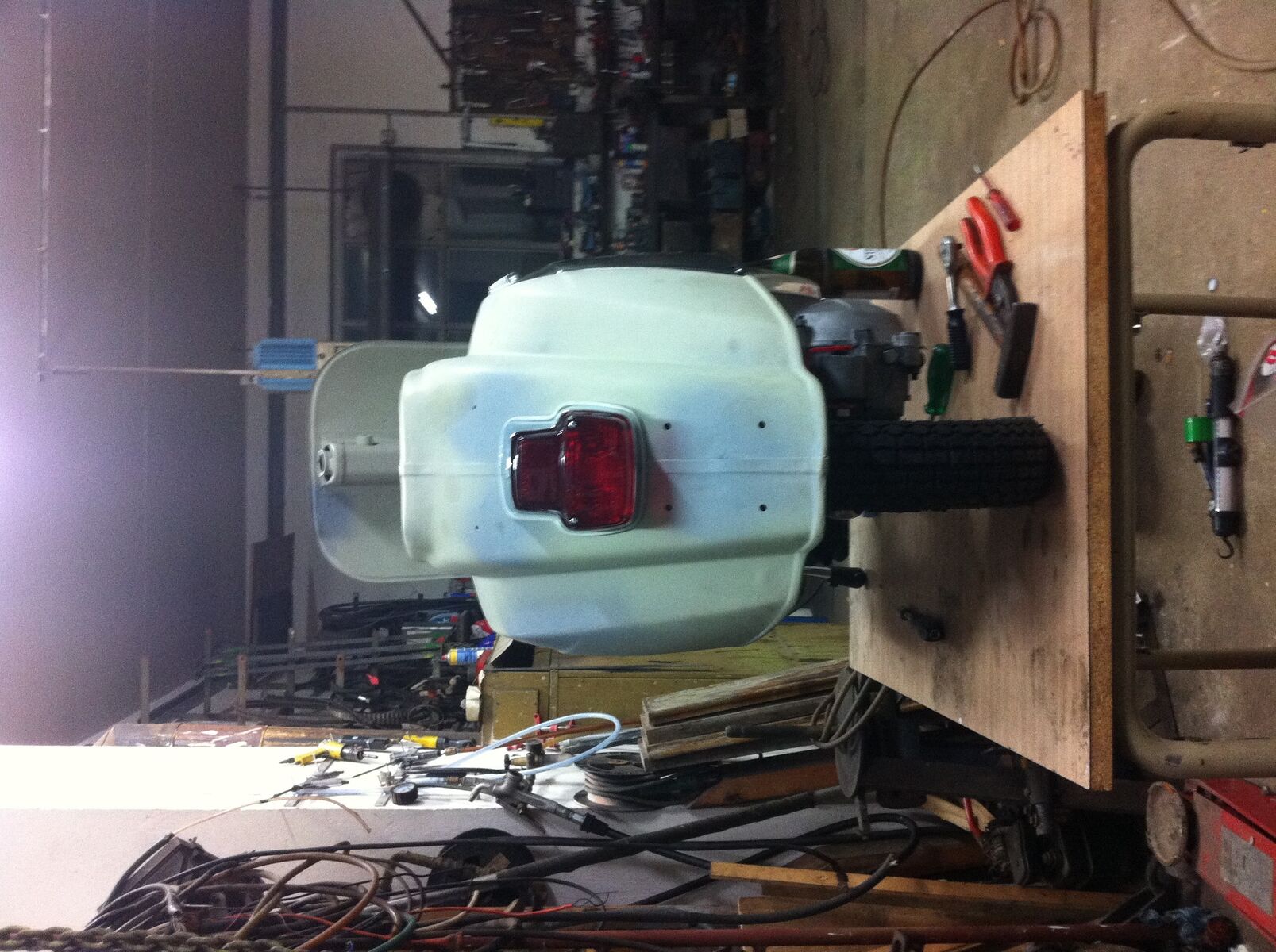

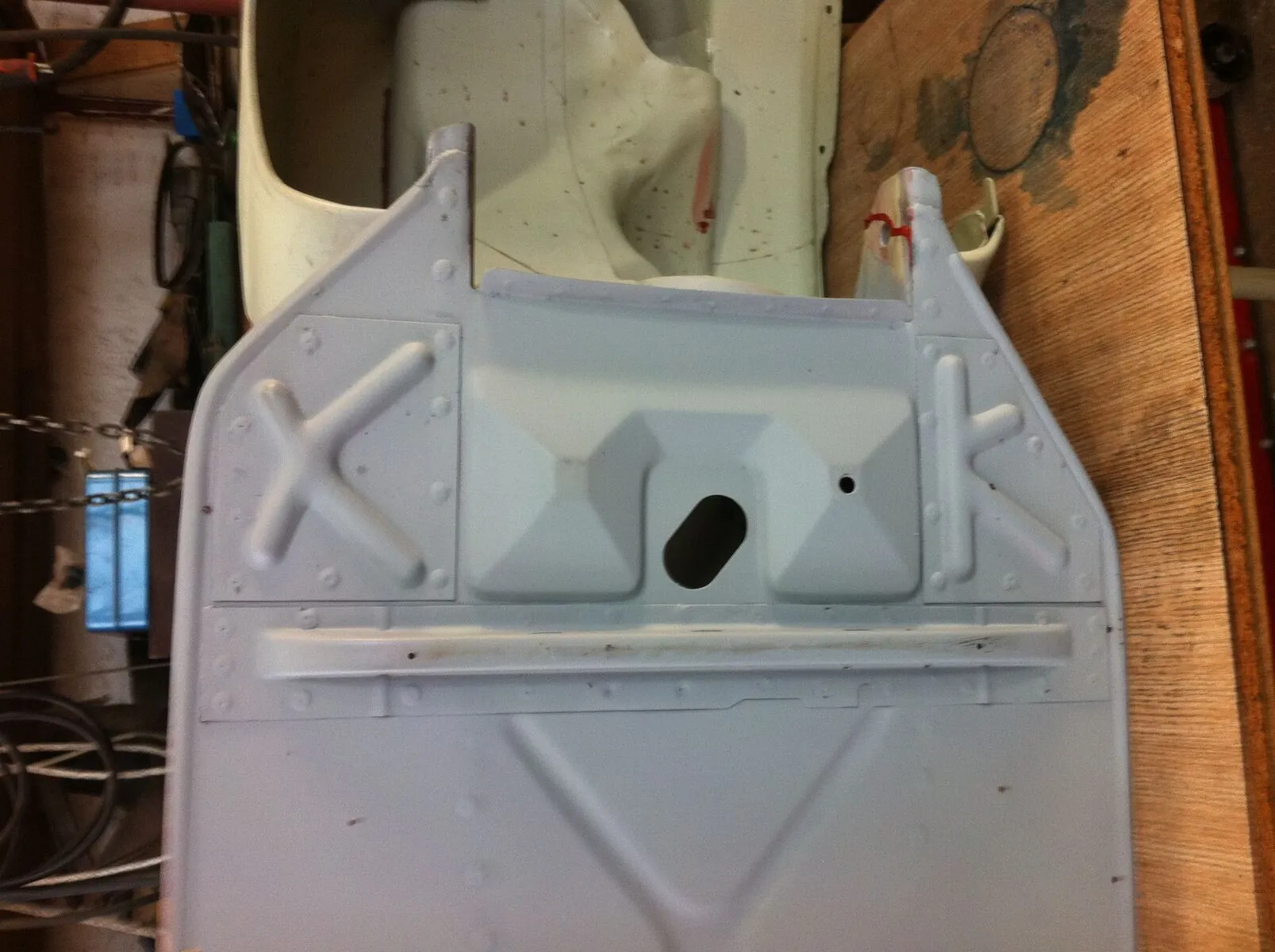

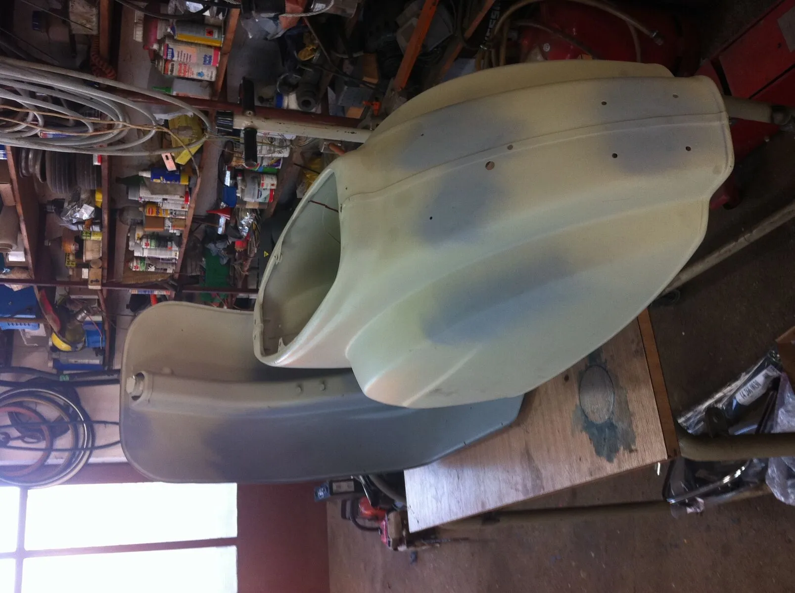

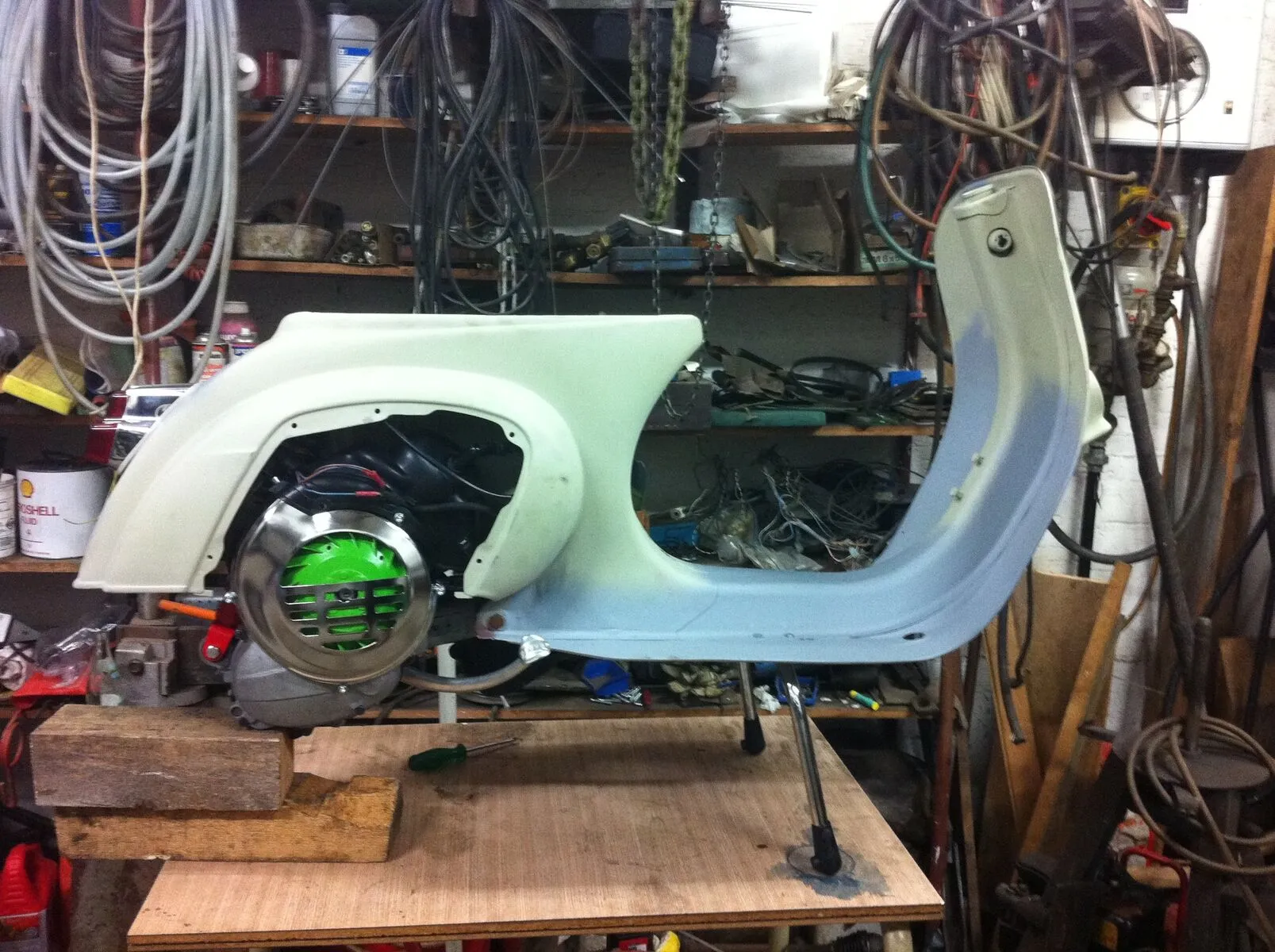

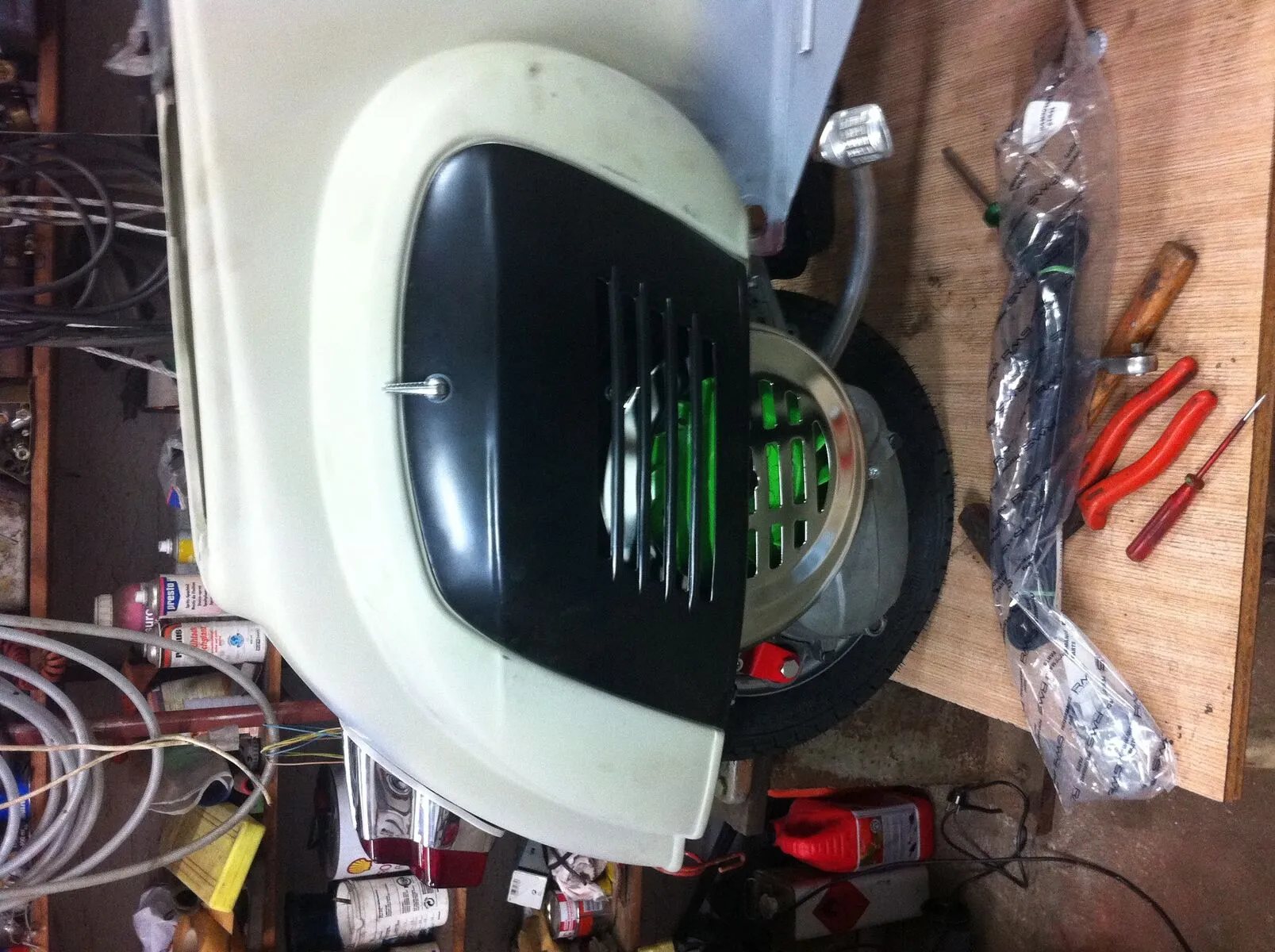

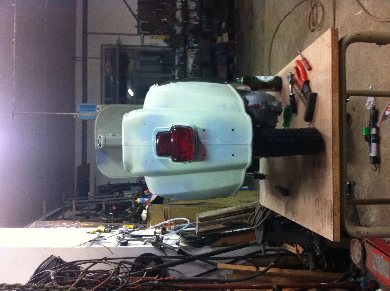

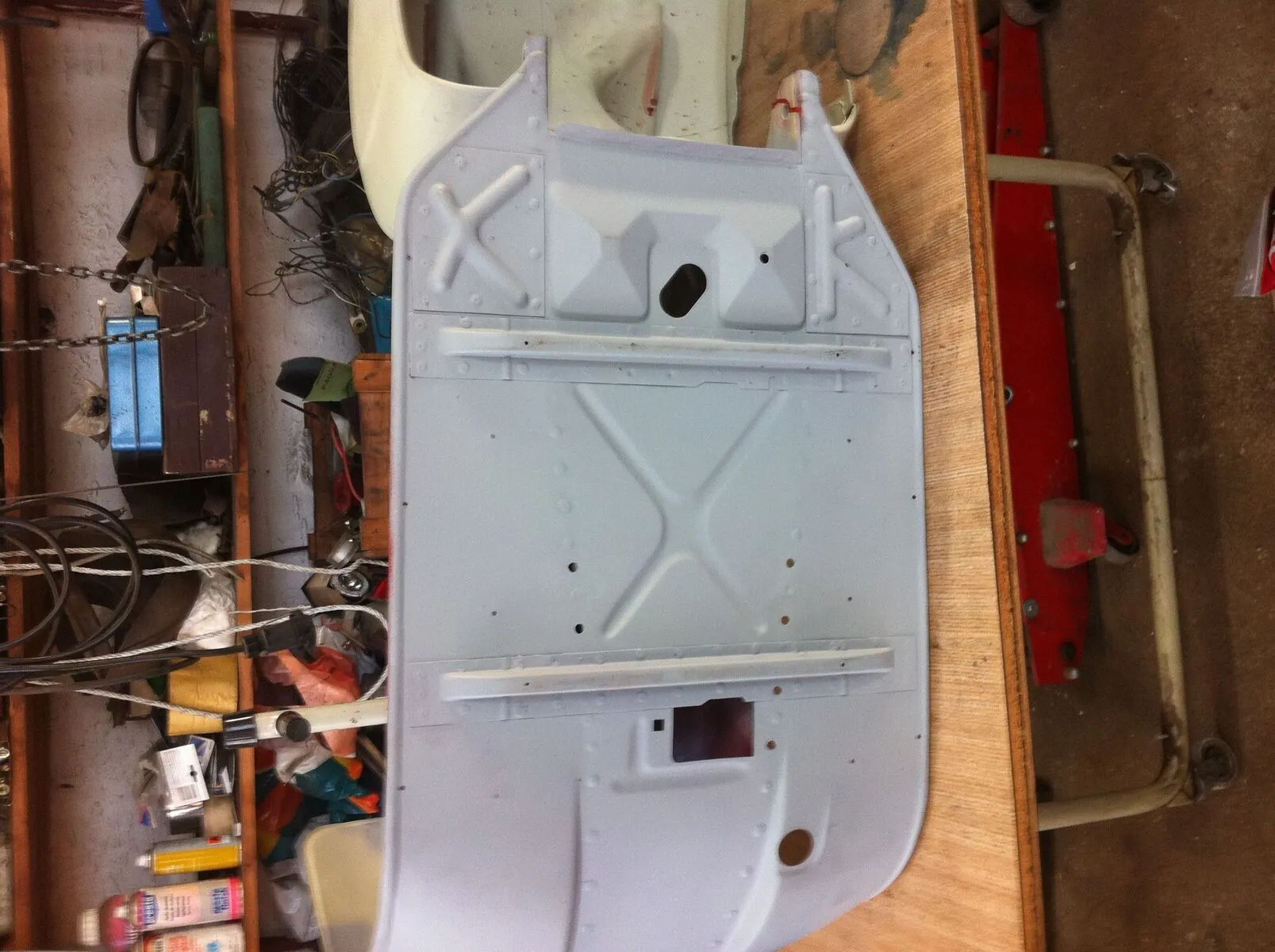

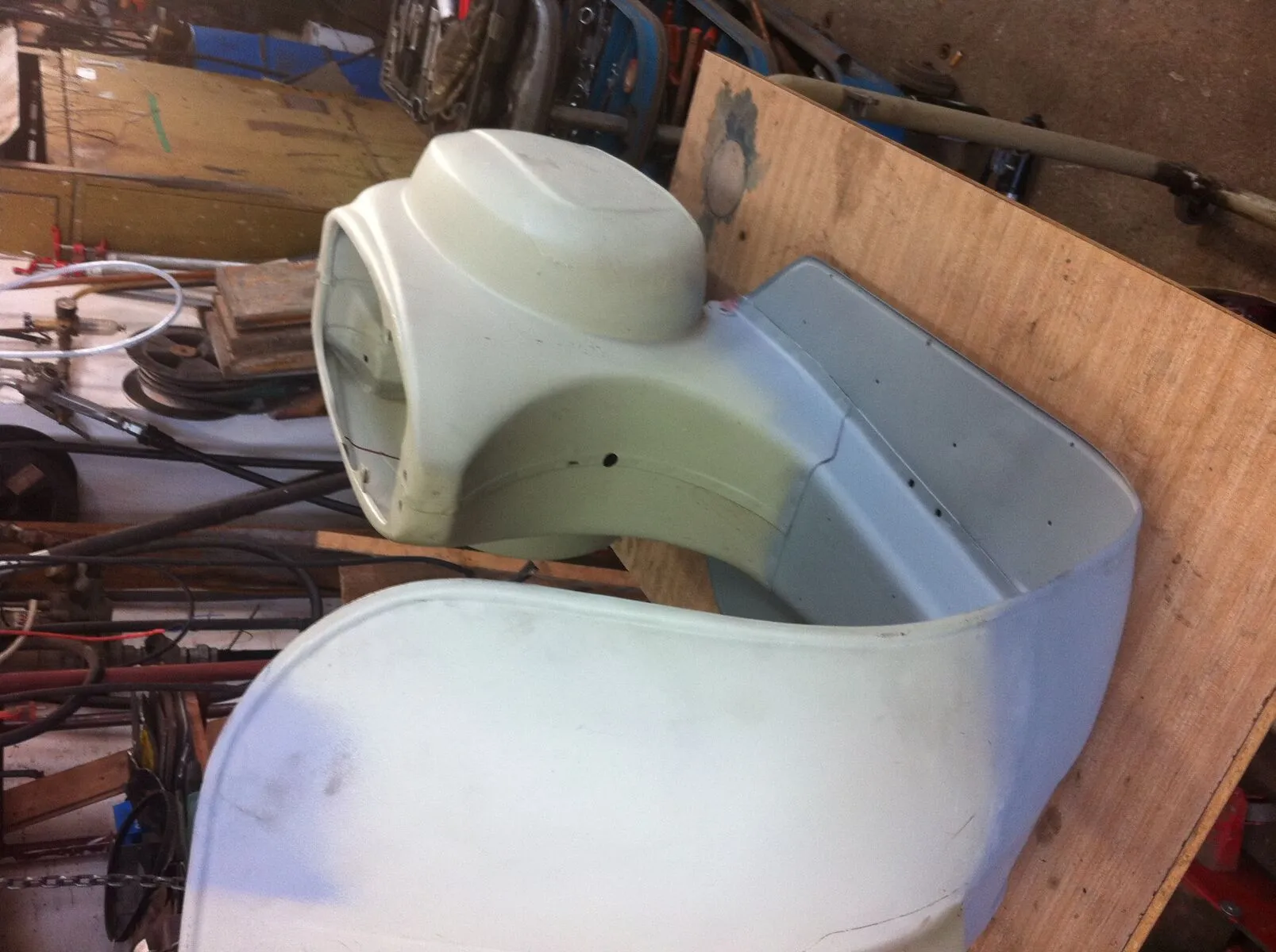

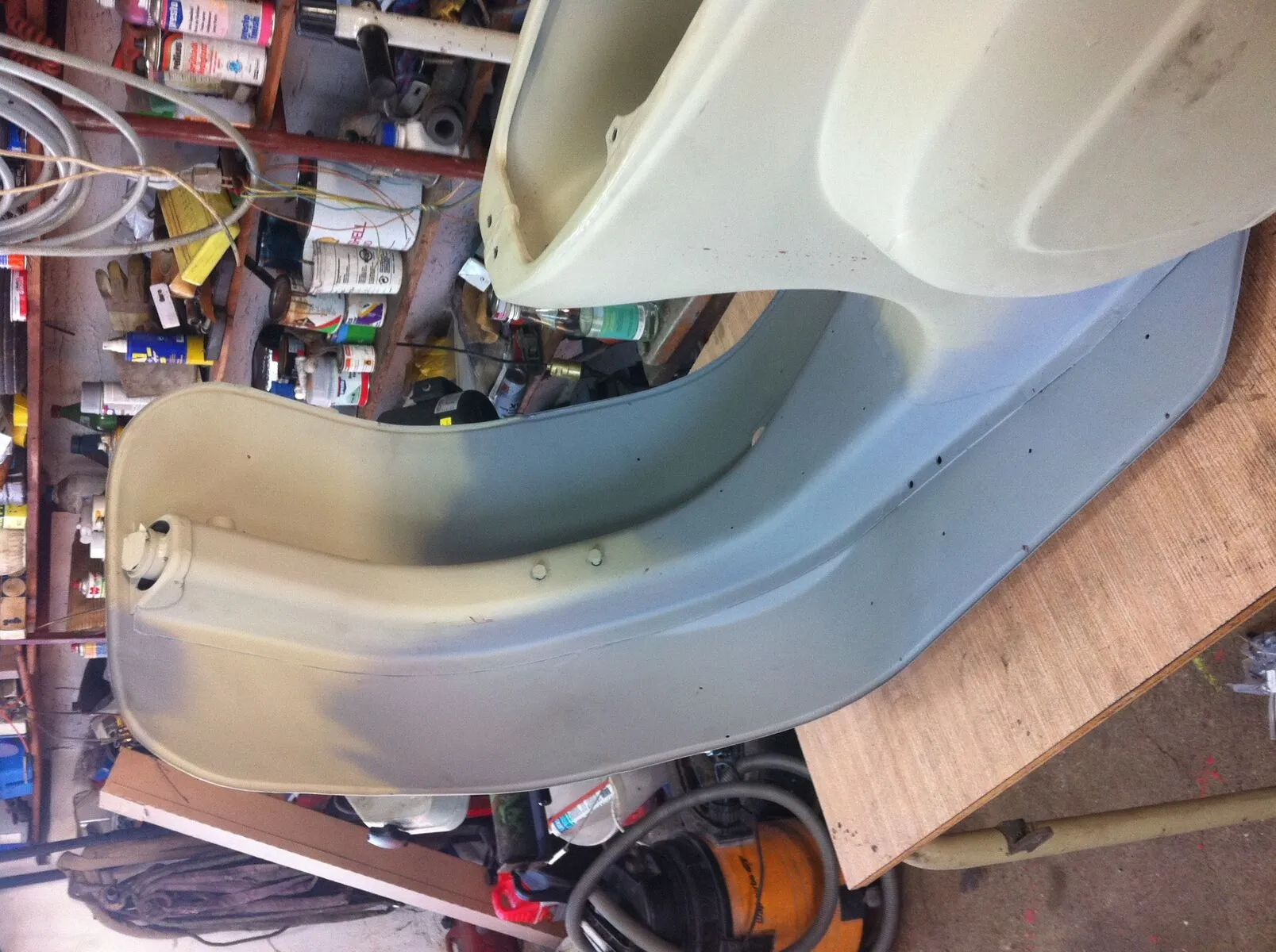

    Sodala, heute den Rahmen vom Jockeys Boxenstop abgeholt... ich präsentiere:

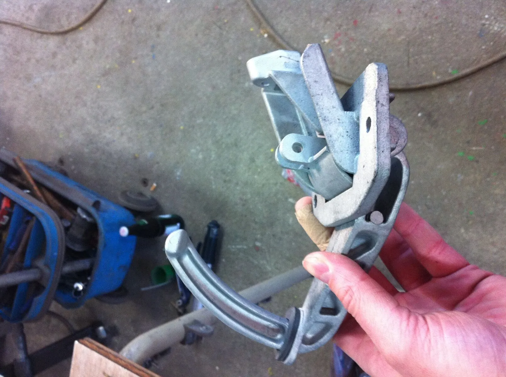

    Kurze Frage nur... tu mich etwas schwer das Bremspedal da reinzubekommen... ich geh mal davon aus dass das
    nicht von ner V50 ist oder...??? Oder ich stell mich nur mal wieder zu blöd an...
    Ansonsten heute mal bissl provisorisch zusammengesteckt und alles angepasst bevors nächste Woche zum Lackierer geht!!!
    Meinungen und Kritiken erwünscht :-9
    So, ich kipp mir jetzt dann mal im Fasching die Birne zu, morgen gehts weiter!!! :-2
    Bis denne... (falls es wen interessiert)!!! ?(
    Sebi :+2

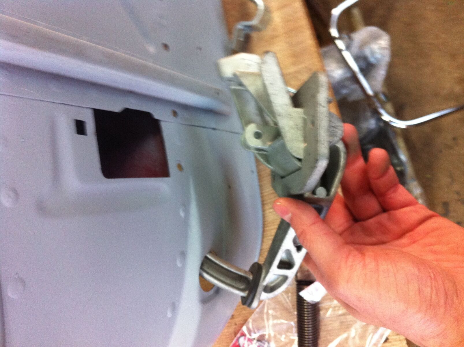

    Das Pedal scheint von einer PK oder PX zu sein. Das der V50 hat nicht diesen eckigen, "verstrebten" Ausleger, sondern einen rundlichen.
    EDIT: Guckst Du hier.

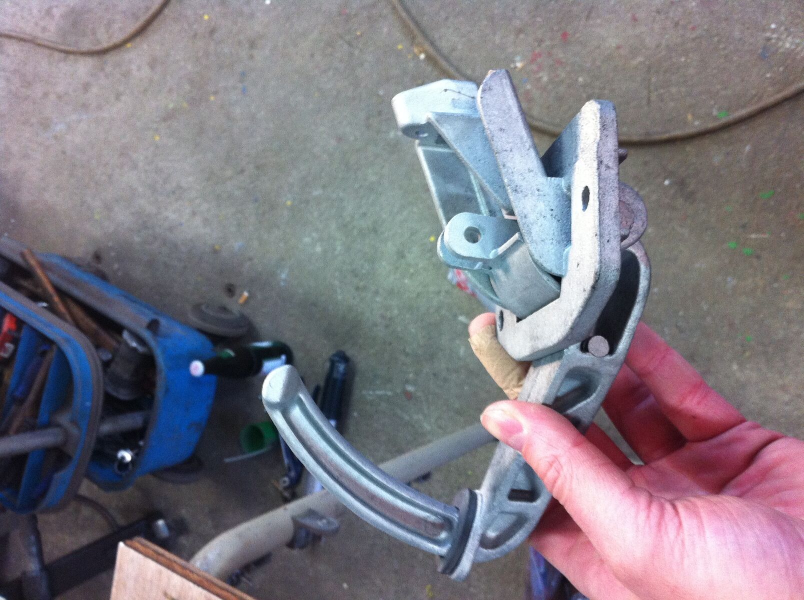

    Hab vorab nur eine Frage wegen meinem Bremspedal!
    Hab leider kein Foto parat, aber ich bring das Bremspedal jetzt ins Loch rein weil ich an der Ankerplatte recht
    die Kante etwas abgeschrägt hab dass ich die Platte durchs Loch bekomm... jetzt hab ich mir gestern noch
    den Bremslichtschalter draufgeschraubt, jetzt ist die Kante wieder so hoch, da kann ich jetzt leider nix mehr abtragen
    und komm glaub ich auch nich mehr in das Rahmeloch rein!!! :-1
    Gibts da irgendeinen Trick??? Möcht nicht unbedingt an ner frisch lackierten Karosserie wieder zum rumflexen anfangen!!!
    Bin über jeden Tip dankbar!!!
    Gruß Sebi :+2

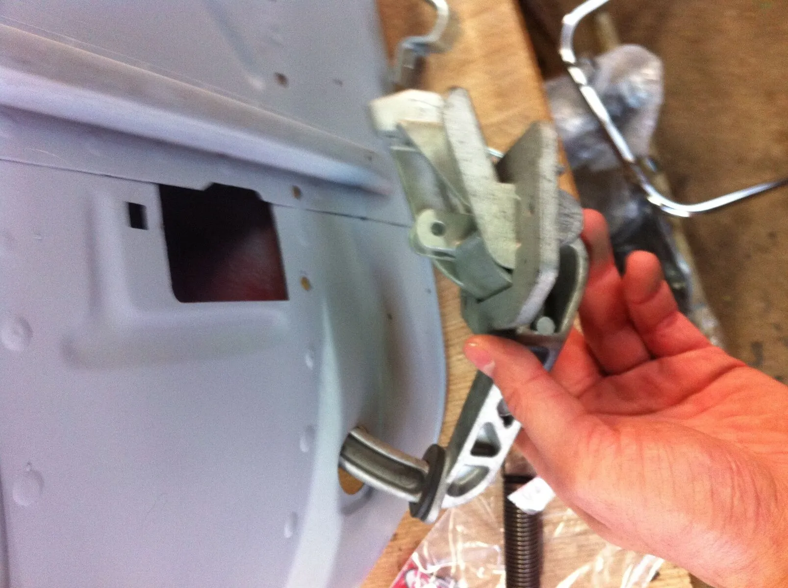

    also ich habs so gemacht ich hab den gummi vom pedal abgemacht das bremspedal raus und dann erst hinten ein stück rein so weit wies geht und dann vorne rein das ist zwar ein bisschen kniffelei aber es geht also bei mir gings ;) vlt funktionierts ja viel spaß

    Nochmal Frage zum Bremspedal: Es is wirlich UNMÖGLICH das Teil inkl. Bremslichtschalter
    in den Rahmen zu bekommen, dazu müsst ich das Loch vom Rahmen vergrößern, und zwar soweit,
    dass das Loch wo die dritte Schraube reingehört wahrscheinlich auch dran glauben muss!!!
    Jetzt ist mir den Sinn gekommen, den Bolzen auszutreiben, dann erst die Platte rein, festschrauben und dann
    Fußpedal wieder rein und Bolzen reinpressen... Geht das gut??? Bzw. ist das machbar???

    wenn du das bremspedal in der hand hast kannst du es ja noch bewegen also machst du es so:du drückst den arm bis zum angschlag runter -> es wird länger, steckst es hinten rein sodass du es aber noch ein wenig drehen kannst, dass du das vordere stück auch noch durch den Rahmen bekommst probier das mal und wenn das nicht geht dann weiß ich auch nicht weiter dann würd ich mir das original v50 bremspedal holen.

    Wenn das Bremspedal samt Schalter irgendwann mal von Luigi ohne Zuhilfenahme einer Flex in einen frisch lackierten Rahmen montiert wurde, sollte das ein durchaus reproduzierbarer Vorgang gewesen sein... :rolleyes:
