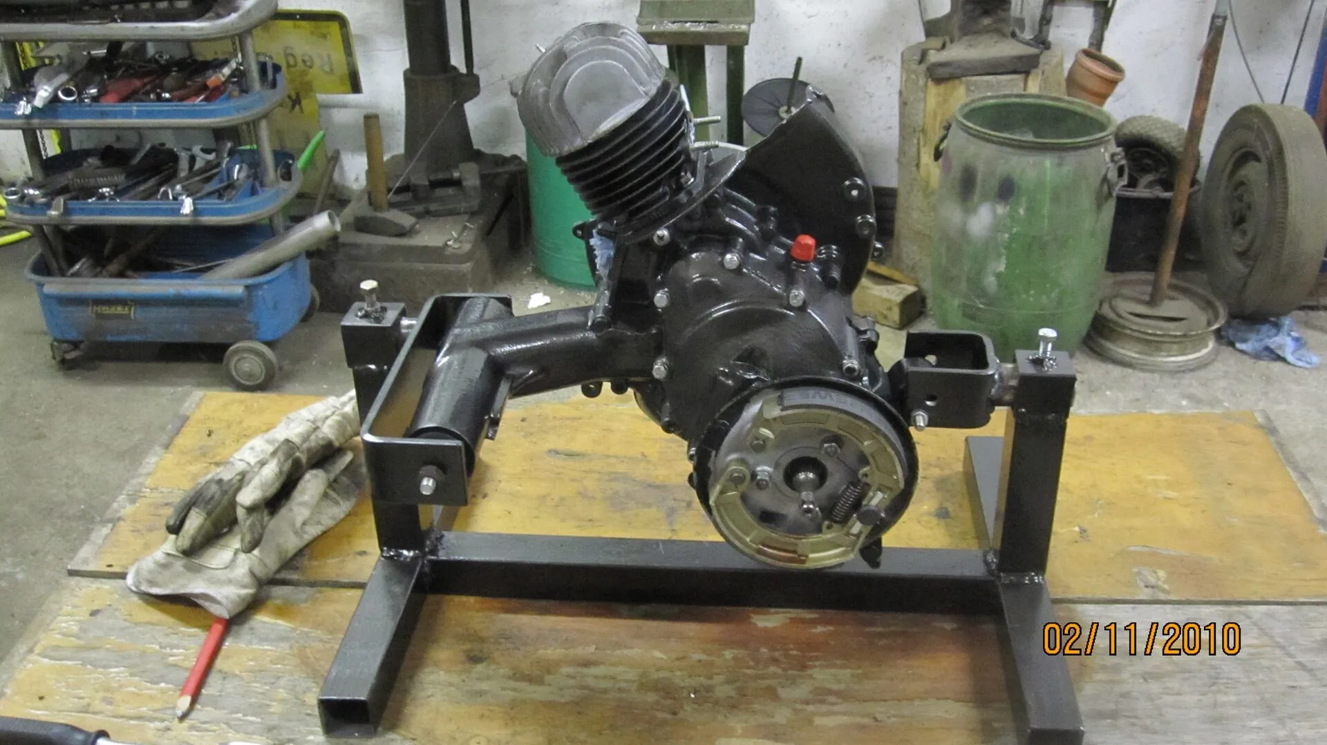

    Mein Selfmade Motorhalter hab ich auch noch bissl überarbeitet und mit Hammerschlag gestrichen, finde dass das ganz fein aussieht ;)
    Mach heute abend Fotos von allem und stells rein, versprochen!!!

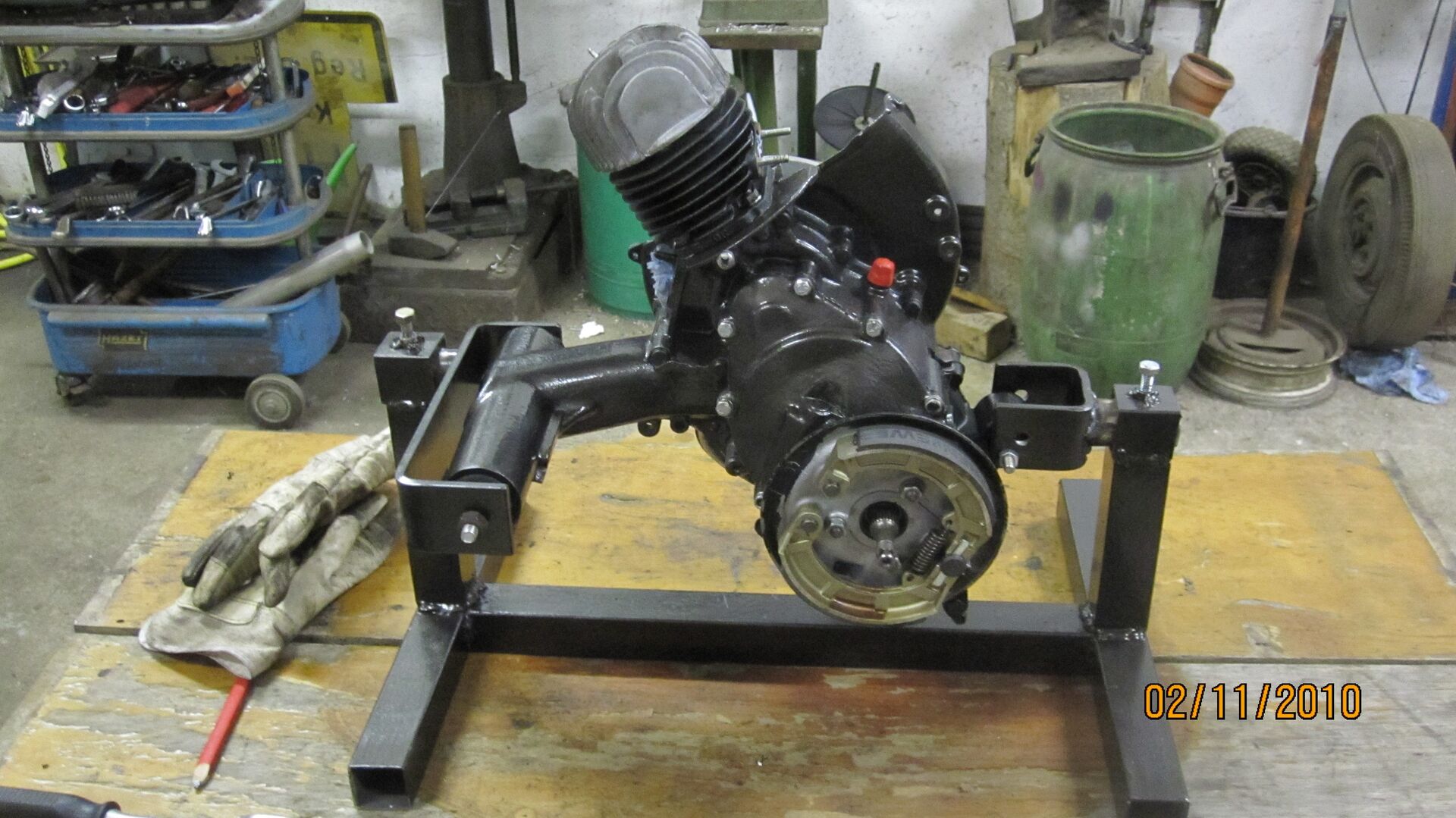

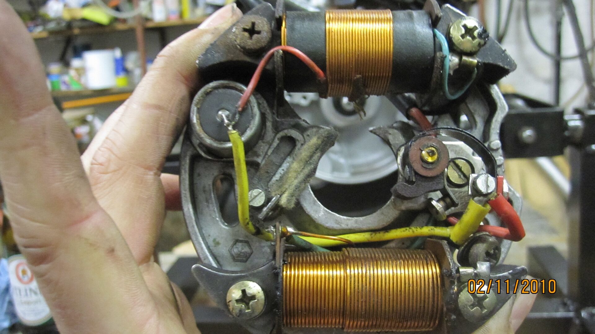

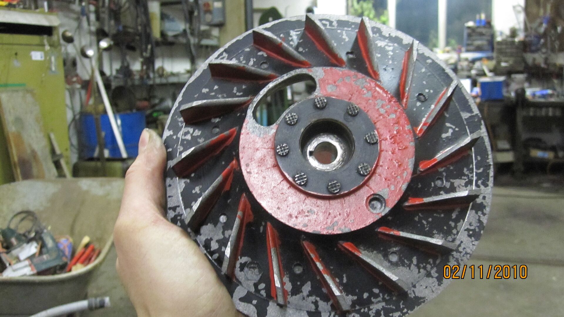

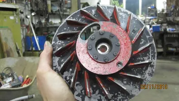

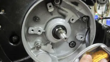

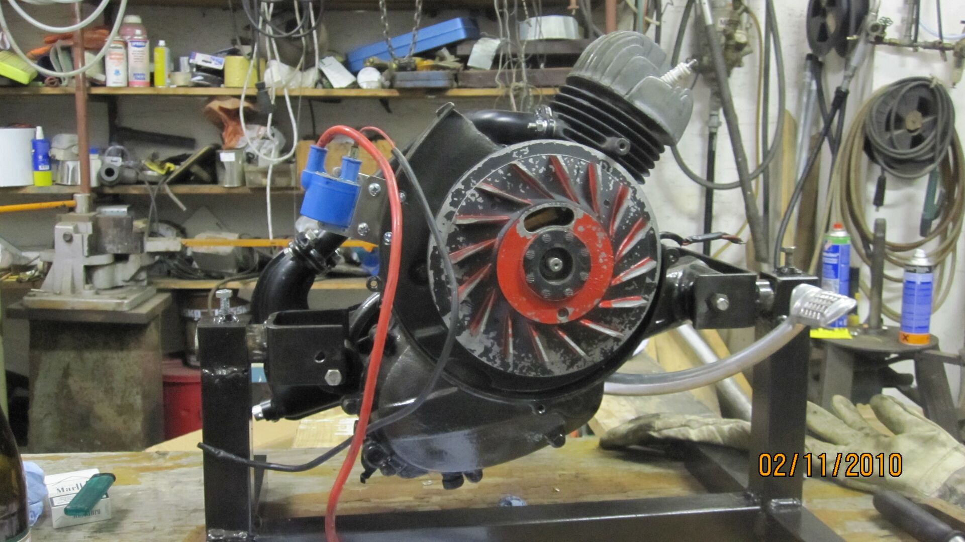

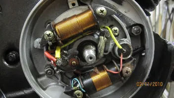

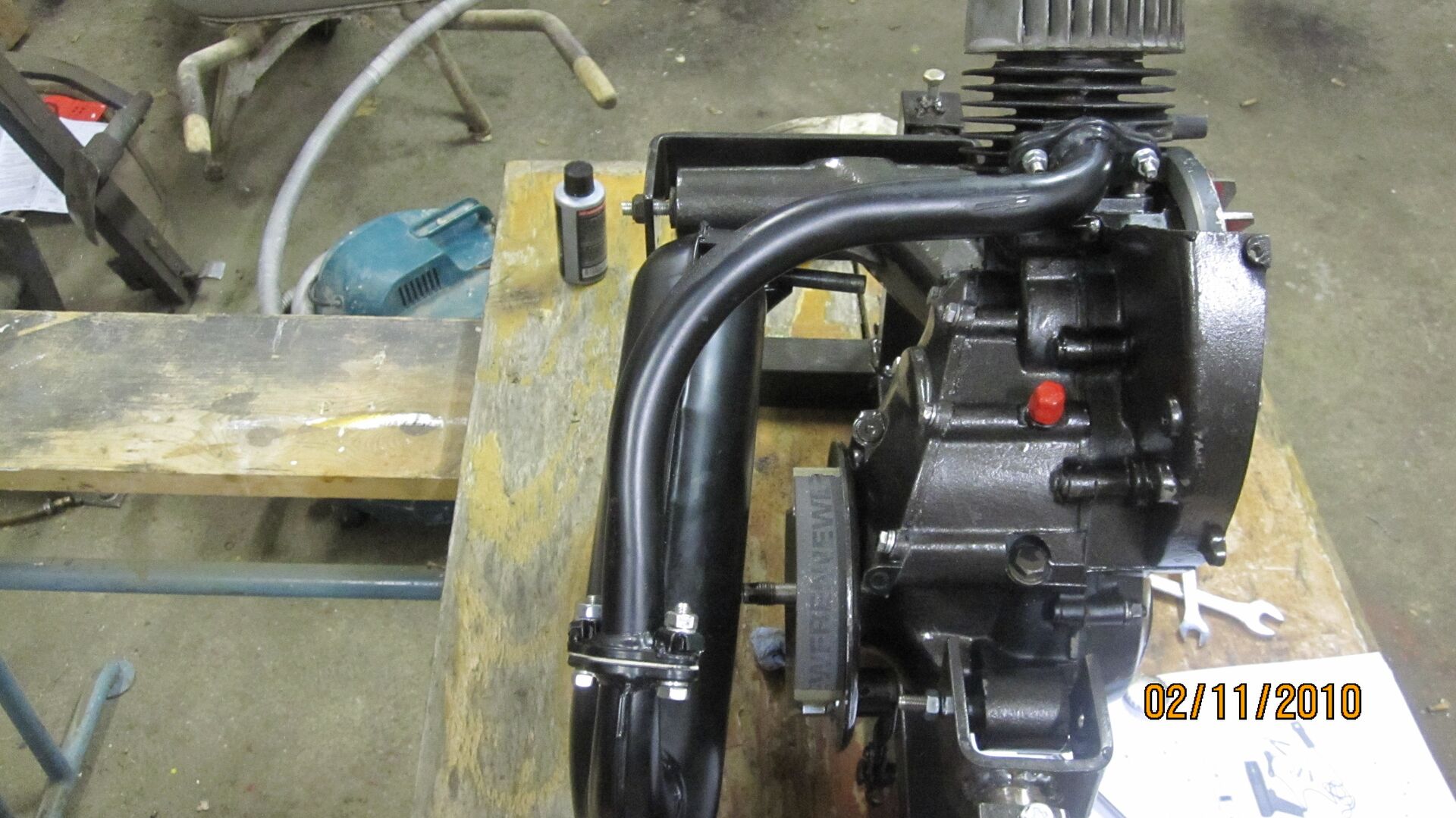

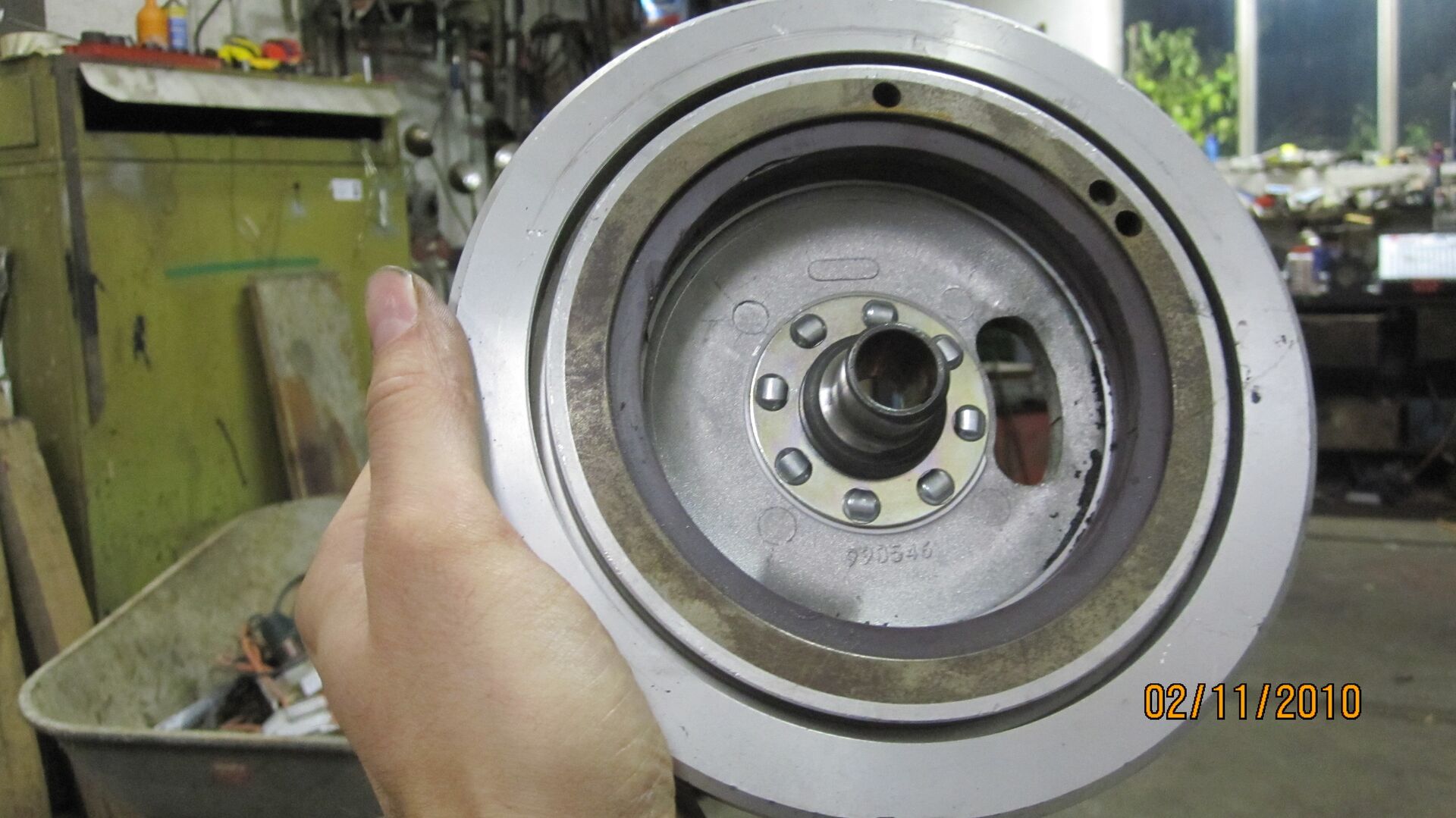

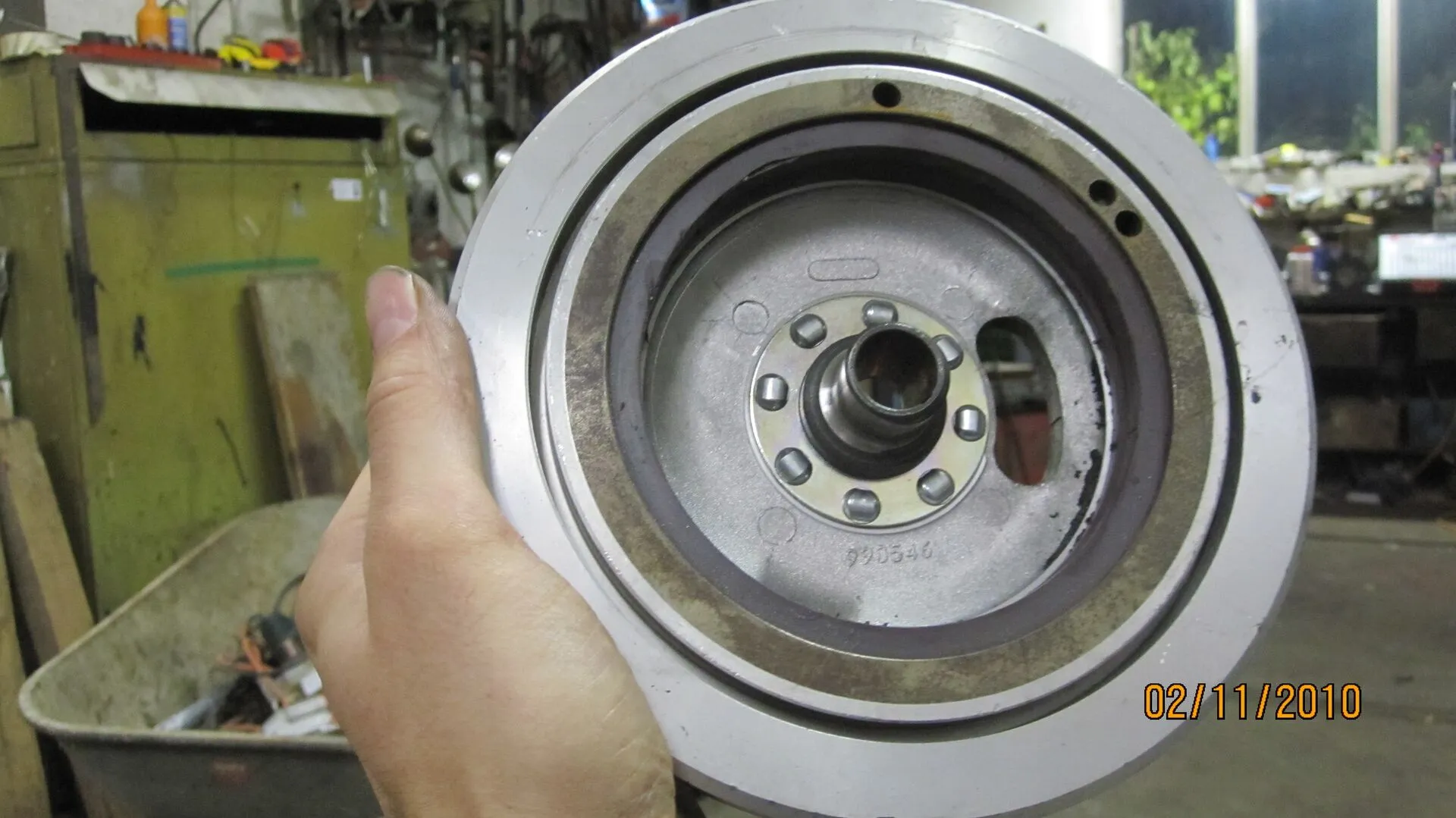

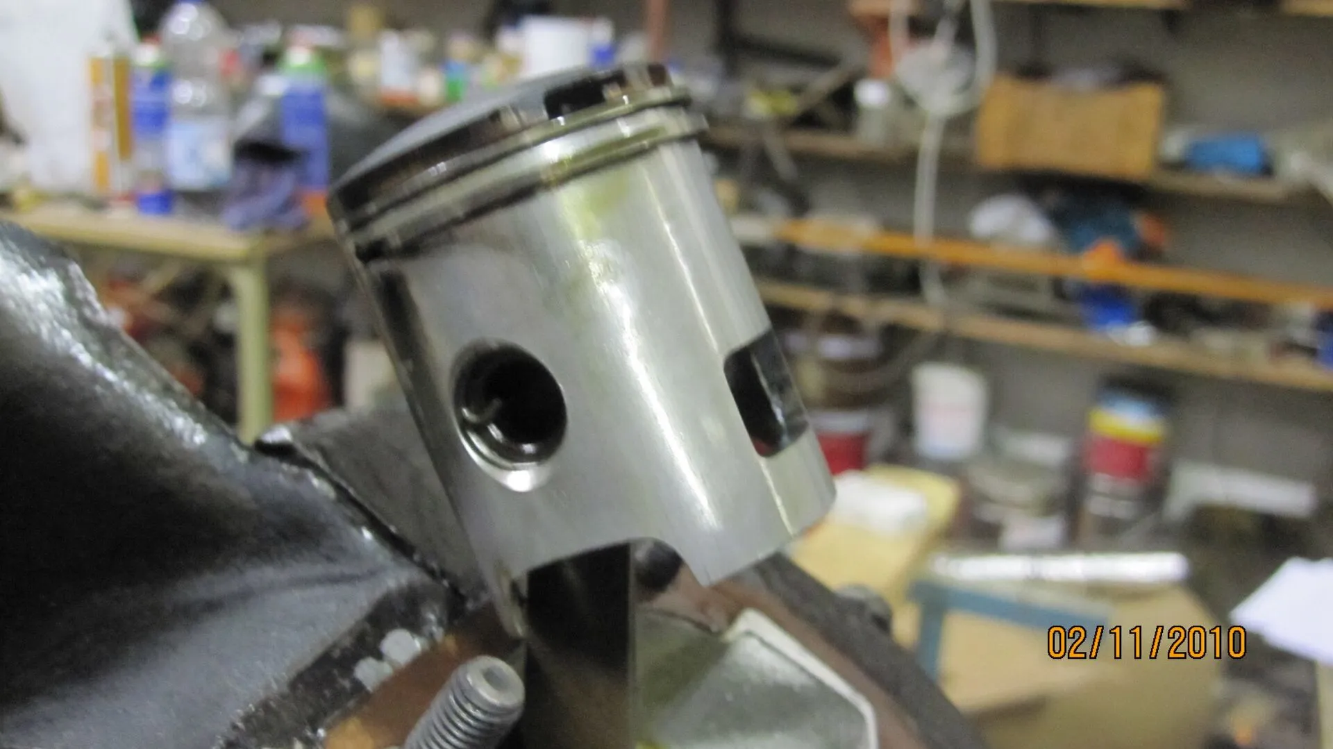

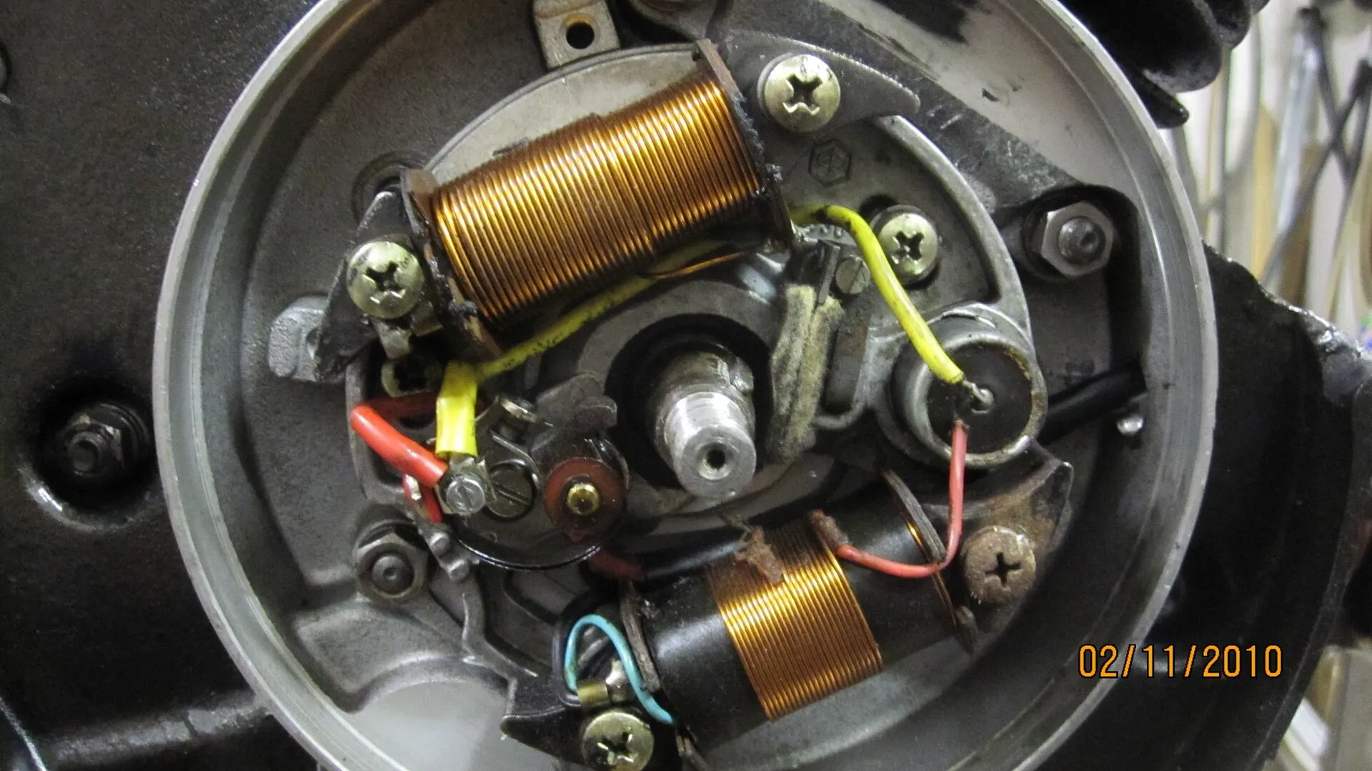

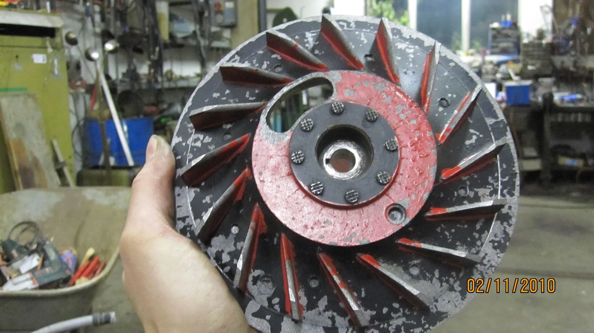

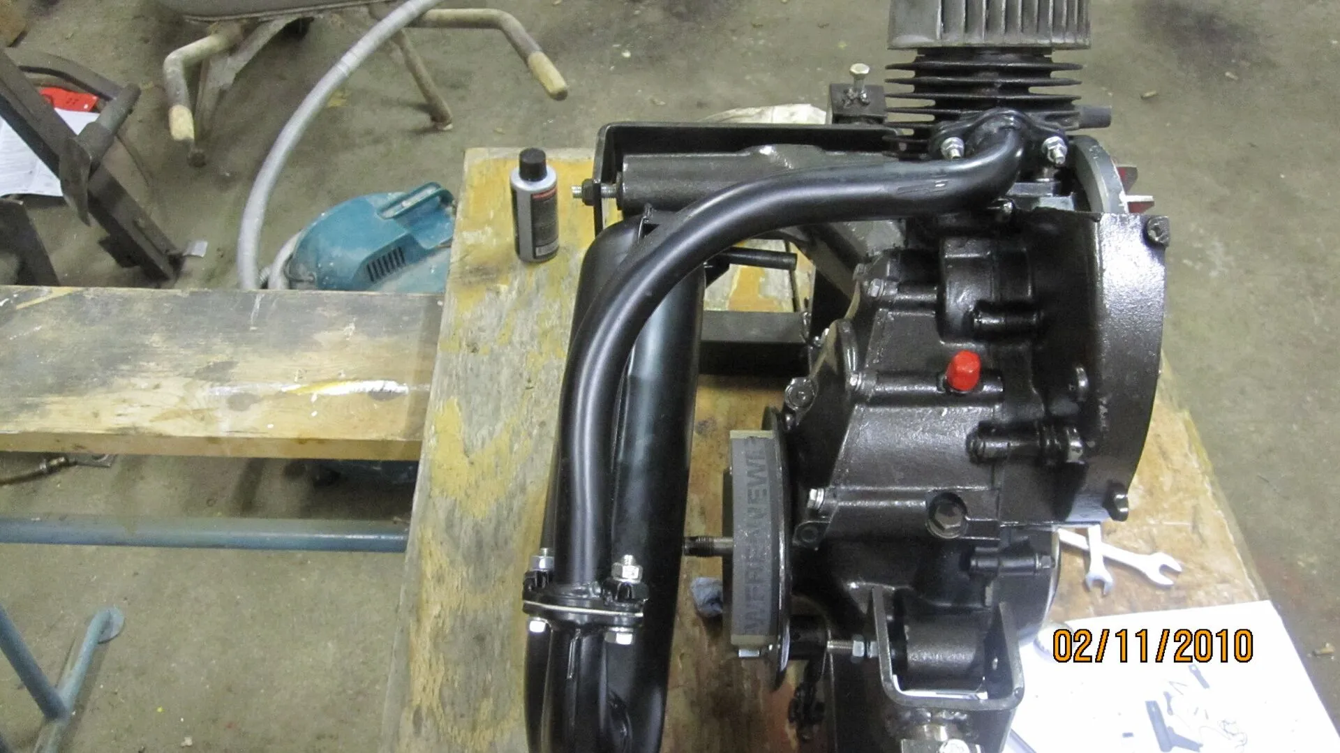

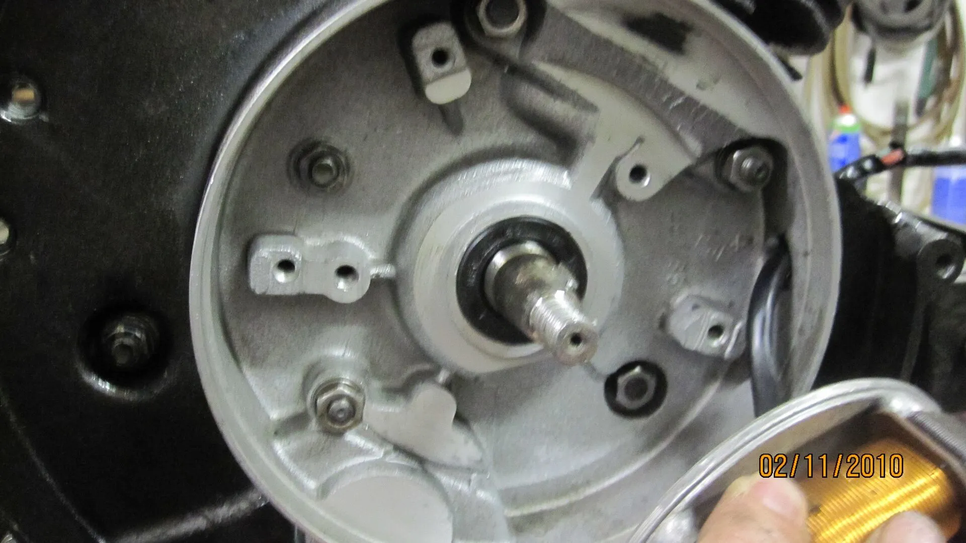

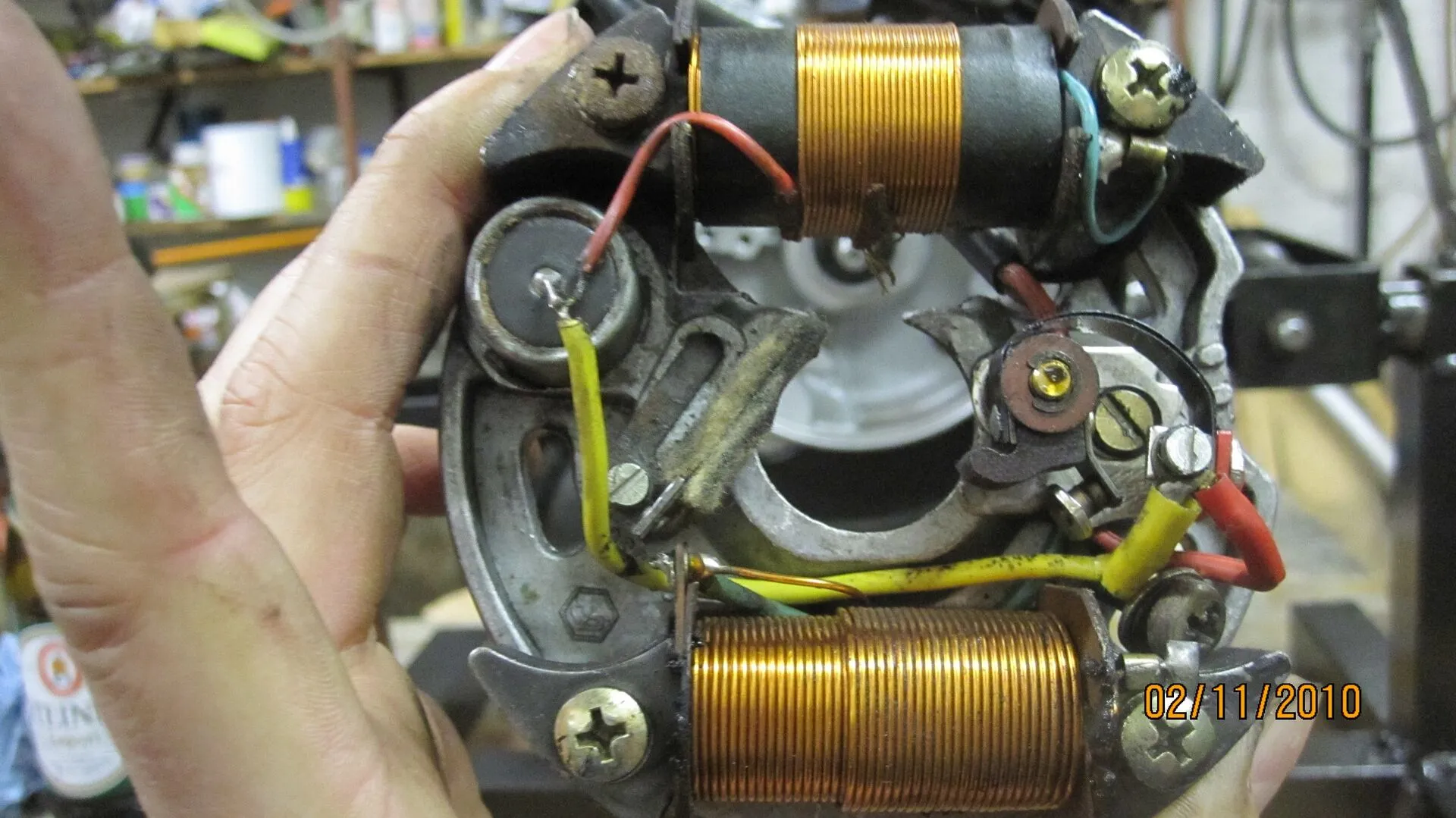

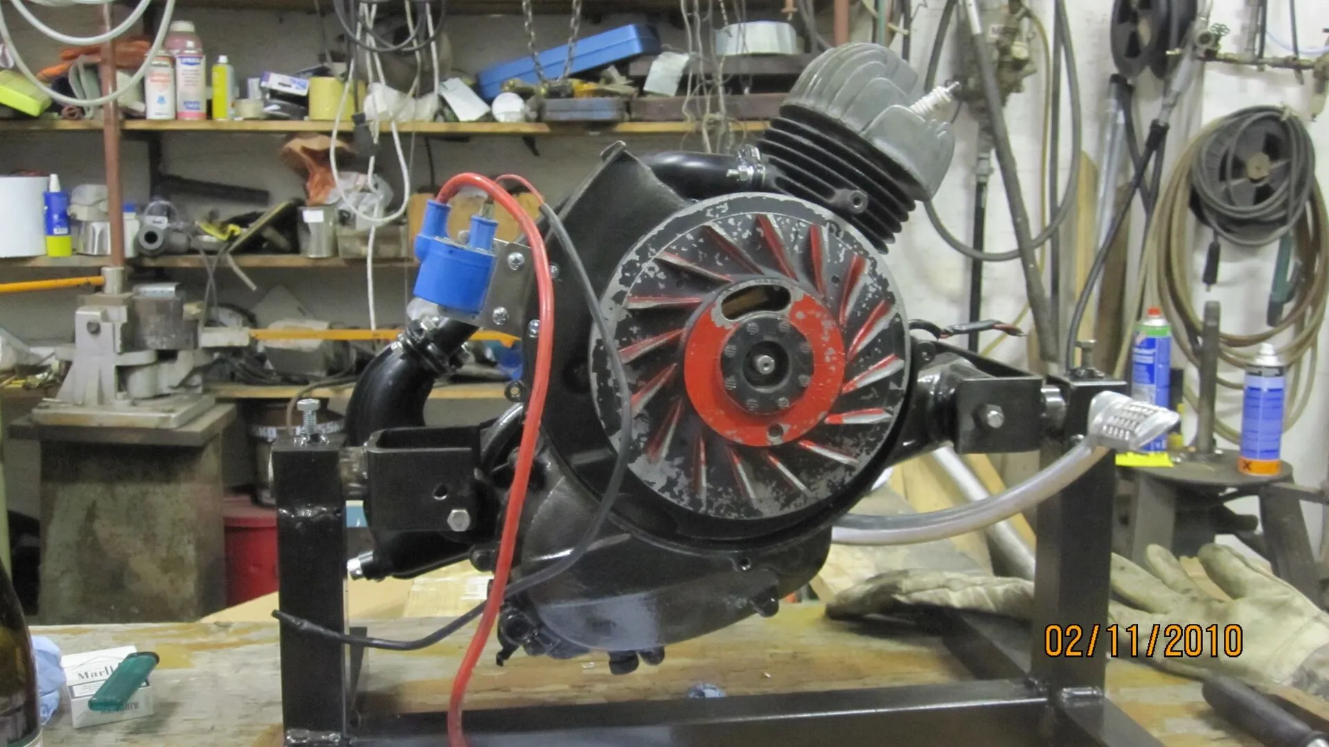

    Hab (oder wollte) heute mal meinen Motor fertig machen, gab dann doch noch so einige kleine probleme und deswegen hätt
    ich wieder mal n paar kleine quizfragen parat:
    1: Welche Zündung hab ich??? Ich denk mal 6V oder?
    2: Soweit ich weiß wird die Zündgrundplatte mit 3 Schrauben festgemacht, die 3 Schrauben hab ich auch noch vom zerlegen über,
    nur bekomm ich wie auf den fotos zu sehen nur 2 Schrauben unter (beim zerlegen hats pressiert - war mitten in der nacht, hab damals grad
    bescheid bekommen dass ich am nächsten tag meinen motor trockeneisstrahlen lassen kann und da musste das Lüra und alles runter, hab
    deswegen keine fotos vom zusammengebauten Zustand gemacht...)
    3: Die Kabel hängen nun alles lose und ich bekomm auch momentan keinen Zündfunken, wie kann das sein (den lack zwischen Halteplatte der Zündspule und
    Motorchassis hab ich abgeschliffen, liegt also blank auf)??? Weiß momentan echt nicht ob ich da von den ganzen kabel nicht noch irgenwas irgendwo
    anschliessen muss!!!
    4: Wie wird das LüRA (bzw. ist das nur eine handelsübliceh Mutter) festgemacht und mit wieviel NM???
    5: Der Auspuff inkl. Krümmer war billig (ich weiß) ... aber ist das wirklich so dass ich das so dermaßn anpassen muss
    (laut bild liegt der Topf ja direkt an der Antriebswellw an und die Halteplatte hinten für den Stift bekomm ich so wies
    im moment ausschaut ja überhaupt nicht dran) ... muss ich da den Krümmer derart verbiegen???
    5: Und ja, das komische Gesicht.... das bin ich... keine Kommentare über mich wenn ich bitten darf
    Ps: Ich hab bestimmt irgendwas vergessen dass ich morgen bestimmt nachholen werde... aber es wäre wirklich super
    wenn mir igendeiner von euch helfen könnte...
    Schönen gruß und gute Nacht,
    Euer Sebi :thumbup:

    sorry andere Frage: womit hast du den Motor gelackt ?
  • Sebi1111
    1,915
    371
    Burgkirchen
    V50 R
    • November 3, 2010 at 11:29
    • #36
    Servus,
    kein Stress -- Ist Hammerit Lack, gibts zum Streichen oder auch zum Sprühen!
    Ich habs mit nem Pinsel aufgetragen, geht find ich schöner!!!
    Ist in echt Matt, kommt auf dem Foto aber irgendwie glänzend rüber!!!
    Lucky One hat ein paar Beiträge darüber geschrieben dass er evtl. nicht benzinfest ist... hab den
    Motorhalter in der gleichen Farbe gestrichen (war noch was über) und jetzt schon oft mit Benzin
    drüber gekleckert, aber bis jetzt hält er, kann noch nix erkennen dass er sich auflöst oder abgeht!!!

    Moin,
    vielleicht helfen Dir die Explosionszeichnungen weiter:
    Ich glaube dass Du eine Kontaktzündung hast und diese müsste 6V haben.
    Würde diese aber auf 12V umbauen:
    Anzugsmomente findest Du hier:
    Ich hoffe ich konnte ein bischen helfen.
    2,512
    61,982
    11,819
    • November 4, 2010 at 10:44
    • #39
    1. Dürfte 6 Volt sein, aber schau doch einfach welche Birnen verbaut sind.
    2. Ja sind 3 Schrauben. Aber bei meiner Spezial ist der Unterbrecher auch bei 10 Uhr. Hast du die Grundplatte vielleicht verdreht aufgeschraubt?
    3. Solange nicht ein Kabel auf dem Bild 1132 an den Strom angeschlossen ist kann kein Zündfunke kommen
    4. Hat opferkind dir schon verlinkt. Halbmondkeil nicht vergessen.
  • Sebi1111
    1,915
    371
    Burgkirchen
    V50 R
    • November 4, 2010 at 10:56
    • #40
    Super, vielen Dank euch 2,
    ja dann sinds 6V passt!
    Also ich glaub ich könnt die Platte nie soweit drehen dass ich auf 10 Uhr kommen würd... die Platte liegt glaub ich so schon richtig
    weil links unten ja auch die Ausparung für die Mutter ist... oder ich bin wirklich völlig aufm falschen Dampfer!!!
    rassmo: Okay, das mit den Kabeln leuchtet mir ein, das rote Kabel von der Zündspule steck ich ja auch auf die Kerze... muss ich
    das schwarze aus der Zündspule dann auch noch mit einem der drei Kabel verbinden die aus der Zündung kommen oder???
    Und wer weiß jetzt noch was zum Rest??? :thumbup:
    Gruß aus dem sonnigen Altötting
    Sebi
    Rettet die Wälder - Esst mehr Biber!!!
