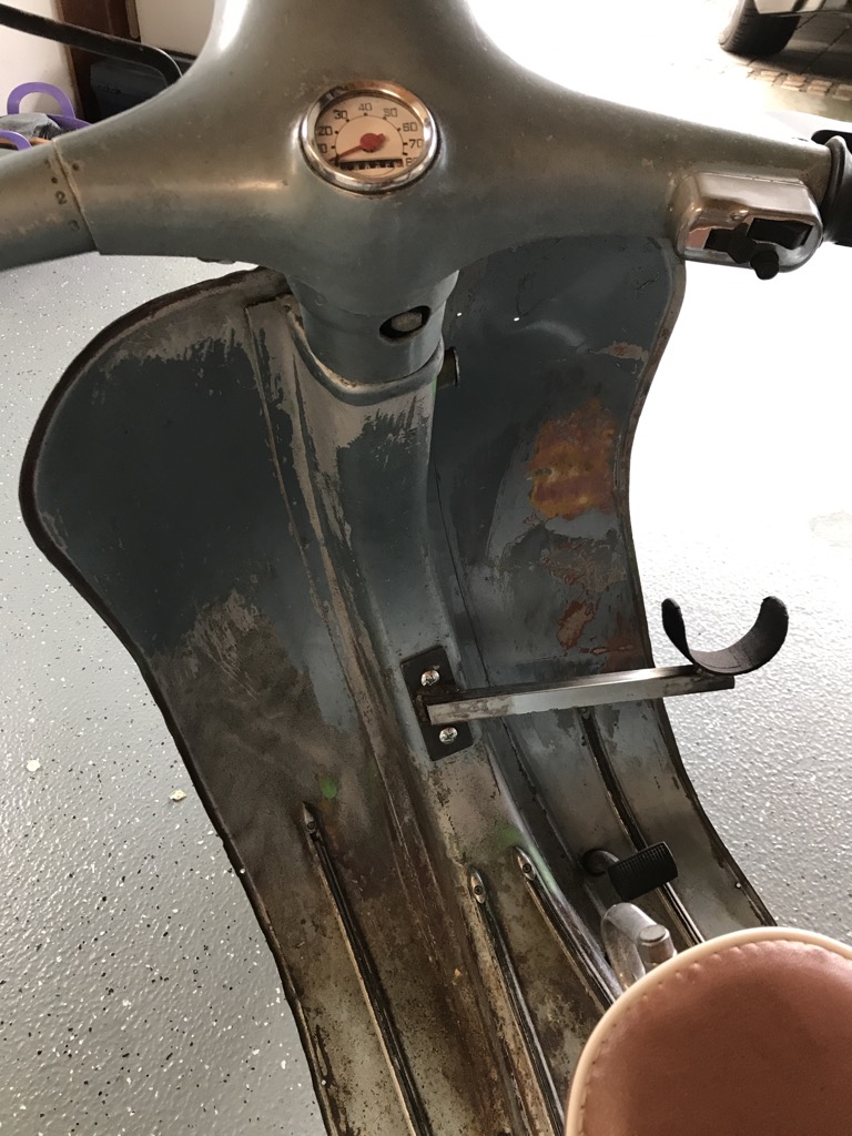

    Vechs das ist auch noch nicht meine absolute Entlösung. ABER: Da die Gummimatte eh nicht mehr die fitteste ist hab ich durchgeschraubt. Durch den Druck ist das ne ziemlich dichte Sache schonmal. Will den Halter noch anders anbringen, aber da es sich um ein Geschenk handelt habe ich zu allem Überfluß auch noch Zeitdruck gehabt. Außerdem werde ich die Schrauben von oben noch mit Wachs gegen eindringendes Wasser versiegeln. Dann kann ich mir übern Winter noch was besseres überlegen. Anschweißen wollt ich halt nicht. Umso aufwändiger wird es wenn man das irgendwann revidieren will...

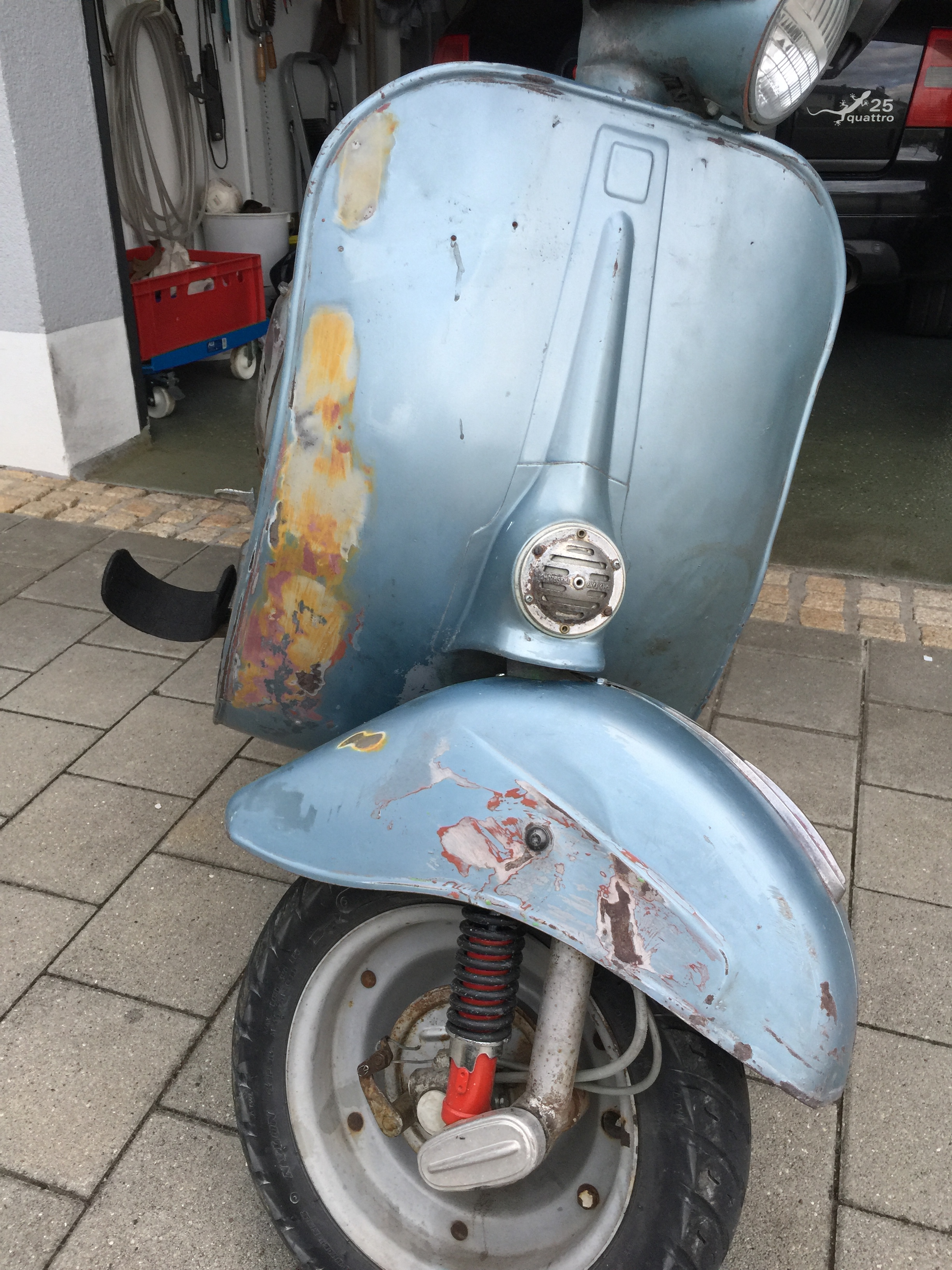

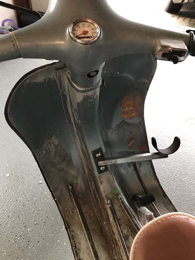

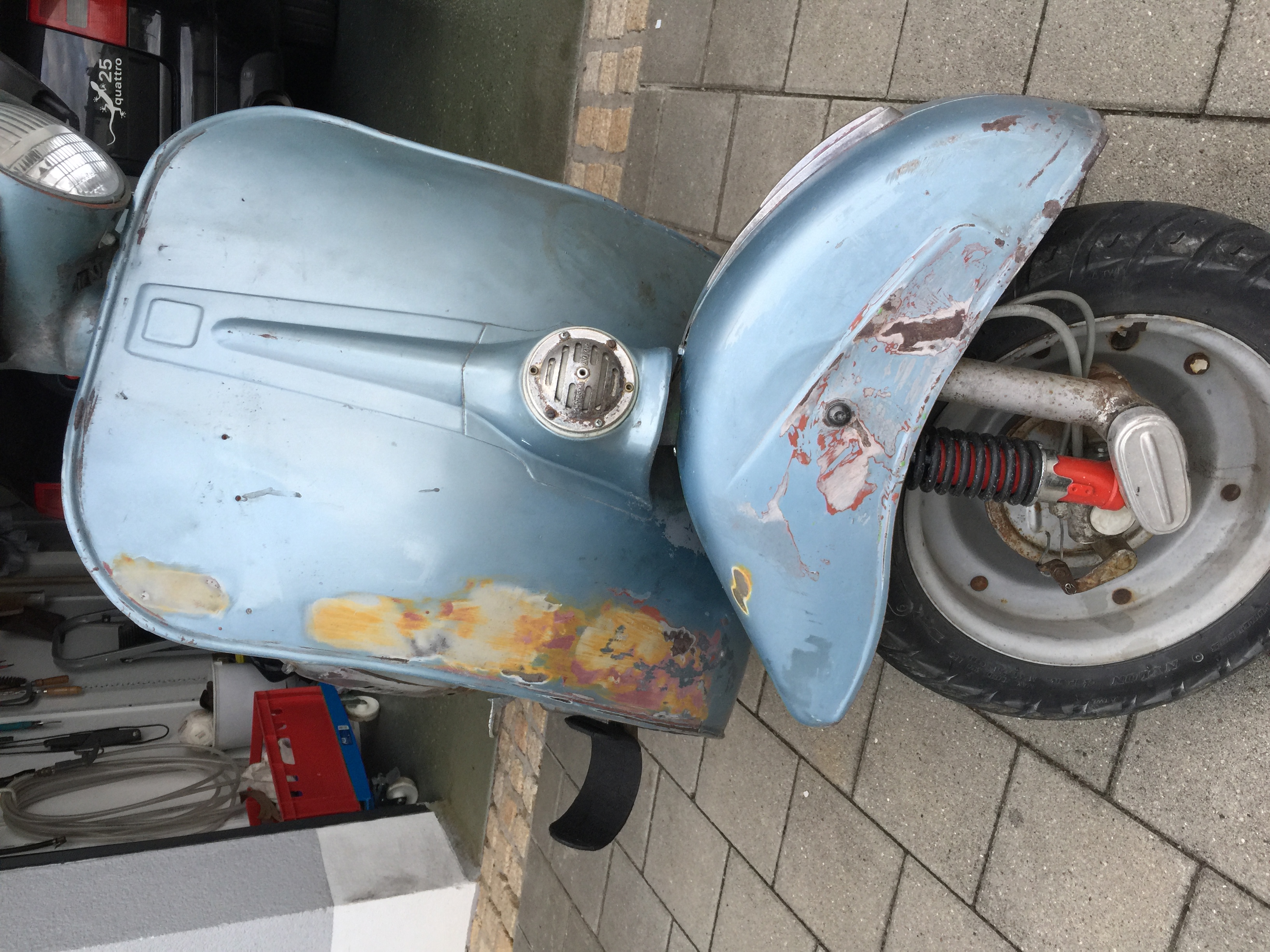

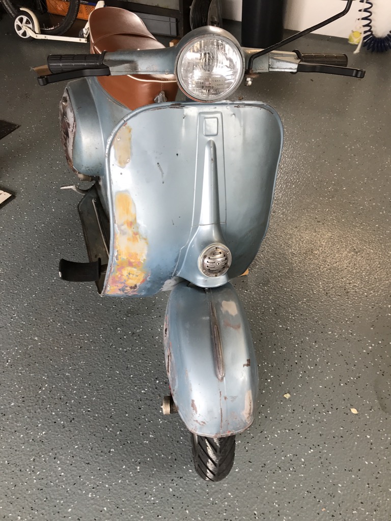

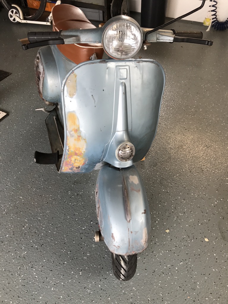

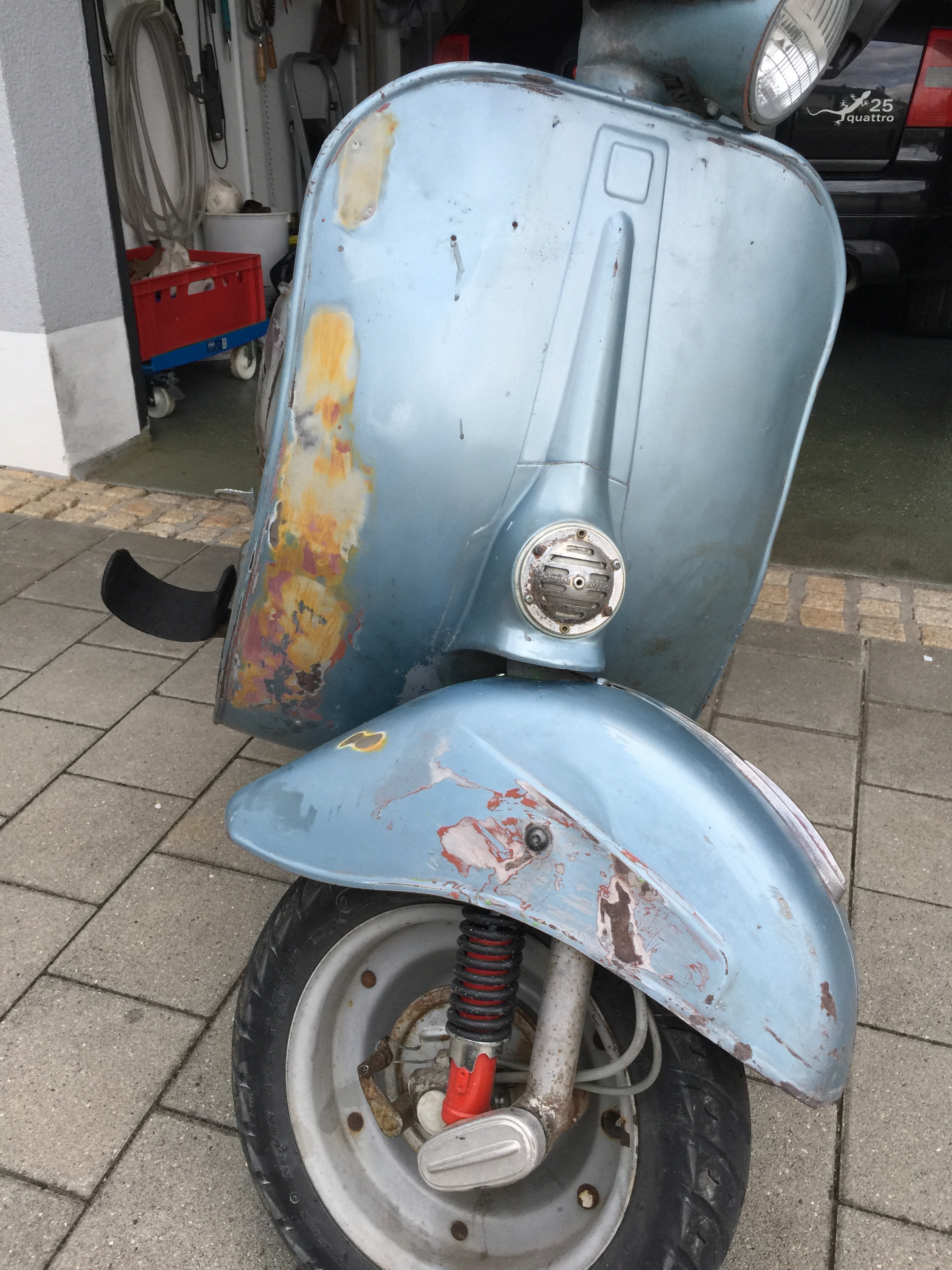

    jetzt melde ich mich auchmal hier, habe vor 32 Jahren das Vespa Fahren angefangen nach einen Motorrad Unfall 2003 ist mein rechtes Kniegelenk versteift, da seitdem mein Motorrad Führerschein nicht mehr eingetragen war möchte ich ihn wieder Freischalten weil ich wieder voll in die Vespa Szene Einsteigen möchte, der vom Tüv sagt heute das ich mit dem Linken Fuß die rechte Bremse nicht betätigen darf.
    Ohne das ich Umbaue wir das Nichts wie habt ihr den Umbau gemacht gehe ich zum Schweißen hin wer hat erfahrungen damit und kann mir Helfen.
    Grüße Grischa

    In meiner Schulzeit hat sich ein Kumpel mal auf die linke Seite im Trittbrett einen Motorradlenker gebaut mit einem normalen Handhebel und darüber die Kupplung betätigt (keine Ahnung mehr wieso er das gemacht hat)
    War allerdings eine 50er, die nicht zum TÜV muss. Ob der TÜV so eine Konstruktion für die Bremse aktzeptieren würde, weiß ich nicht. Käme auf ein Gespräch mit dem TÜV an

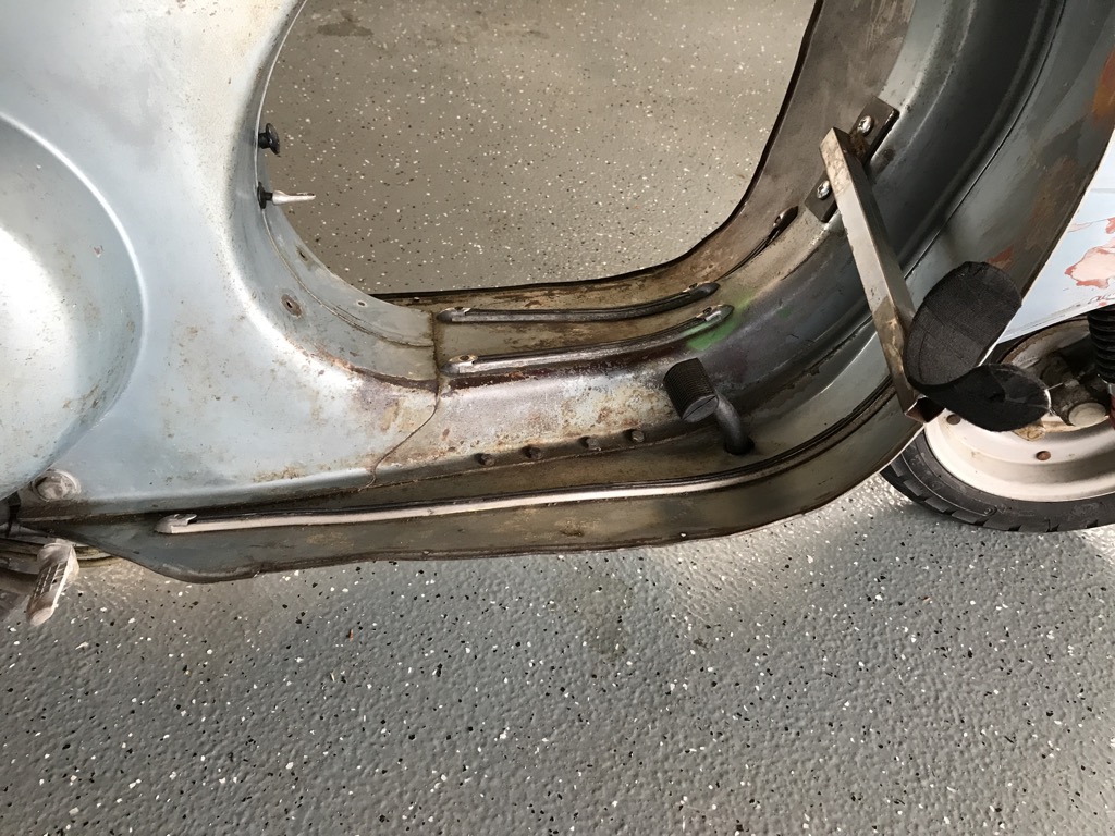

    Moin...sollte Praktikabel sein..oder? Also mit dem Orginal Fussbremshebel da schwierig...am einfachsten waere Denke ich, eine Oldie Bremse wie Sprint..nur nach links... das Bremspedal müsste man evtl aus dem vollen Speigelverkehrt rausarbeiten (Alublock) an den Rahmen einen Bolzen Schweissen und ein Rohr für das Seil nach hinten... Denke das ginge

    Und wenn man "einfach" einen Bügel von der vorhandenen Fußbremse nach links führte?

    Der Bügel hat ja irgendwo seinen Drehpunkt. Wenn der auf oder an der linken Seite nochmals gesetzt werden könnte, dürfte das alles kein Problem sein.

    Genau: Der Bügel könnte links in einem Widerlager geführt werden, eventuell eine Druckfeder drunter und sollte funktionieren.
