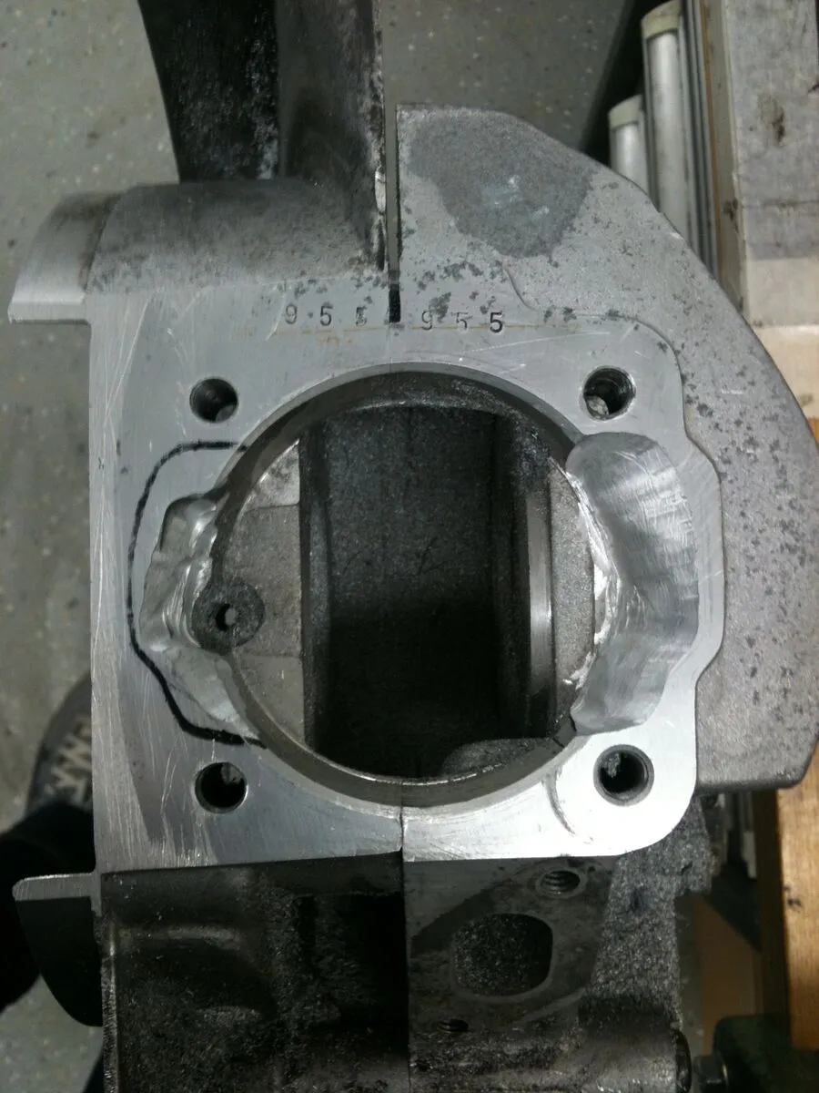

  • Ich hab nix aufgeschweißt. Bin das Dingen auch mit 51er Welle gefahren. Dein Motorgehäuse musst du, wie vom polunder schon bemerkt, beschneiden. Wenn du aber vorsichtig mim fräser bist, brauchst du nicht aufschweißen.
    Musst nur aufpassen, dasses bei der dichtfläche nicht zu knapp wird.
  • der nächste schritt war dann die üs im block anzupassen.
    da ich mir die aufschweißerei sparen wollte (und die überströmer eh überbewertet sind) hab ich die fudi quasi als trichter verwendet und die übertrömer nur "angeschrägt":
    Aus deinem Rusty-Thread....
    @ Metal: So werd ichs jetzt auch machen, ich wills ja nicht komplizierter machen als es ist...
  • ach das meinst du...
    ja, durch die fudi ergibt sich die möglichkeit die üs im zylinder größer zu machen als ohne.
    aber selbst mit 51er welle hätte ich nur geplant und nicht augeschweißt.

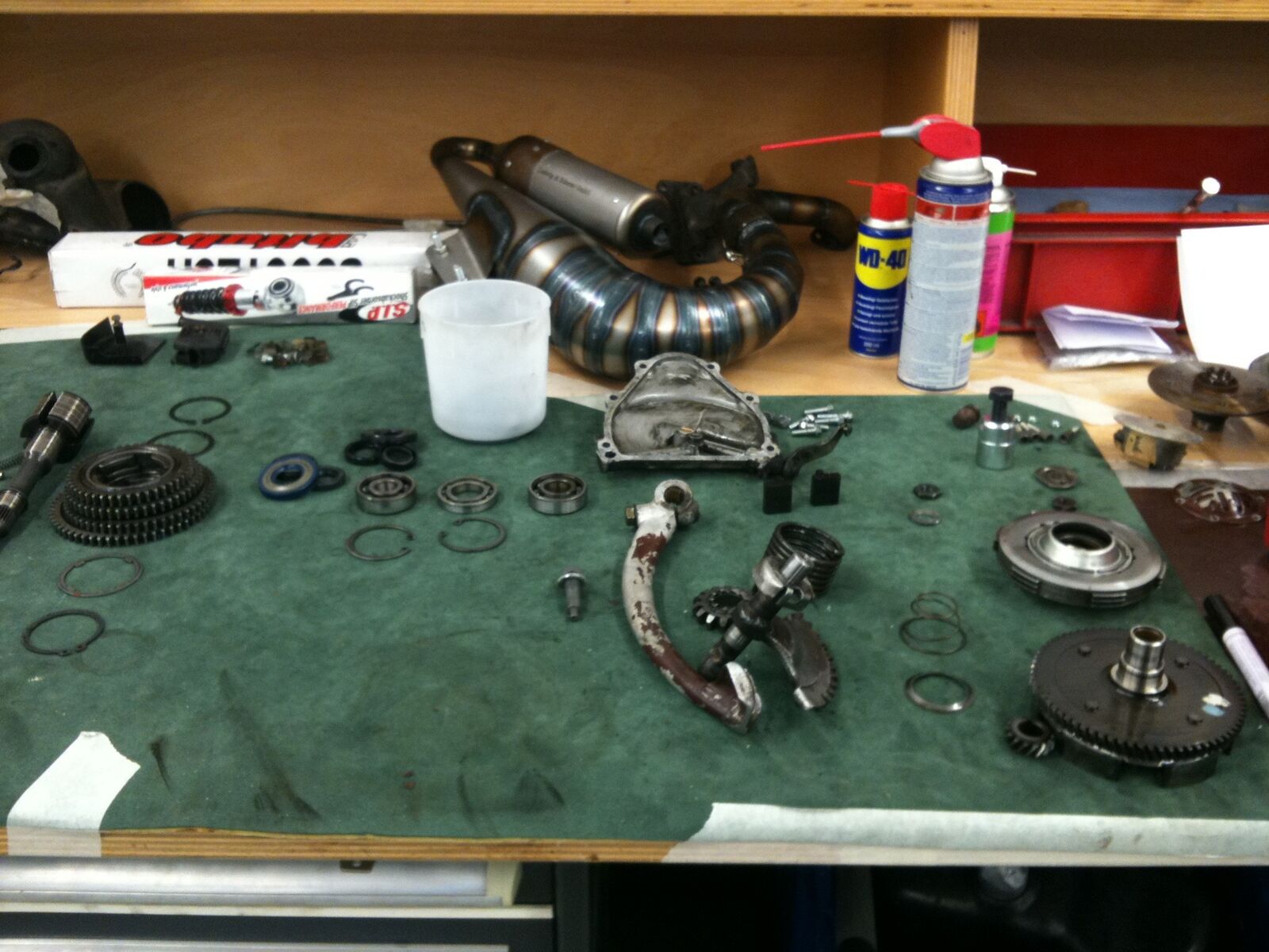

  • Es geht voran.
    Heute den Motor komplett zerlegt, das Getriebe gezählt und siehe da, ich hab das 50 S 4-Gang "Sonder" Getriebe.
    Also passt der normale kurze 4. von DRT nicht. :-1
    Vielleicht bekomm ich aber von DRT was spezielles für die 50S Getriebevariante.
    Wenn nicht, neue Gangräder + Nebenwelle + normaler kurzer 4. DRT. Dann komm ich auf die Standard 4-Gang Übersetzung. :-3
    Zylinderdichtfläche wird jetzt um 1mm abgefräst, dass der M1L auch wirklich genau passt.
    Dann noch die ÜS fräsen und dann kann ich den Motor auch fast schon wieder zusammensetzen.

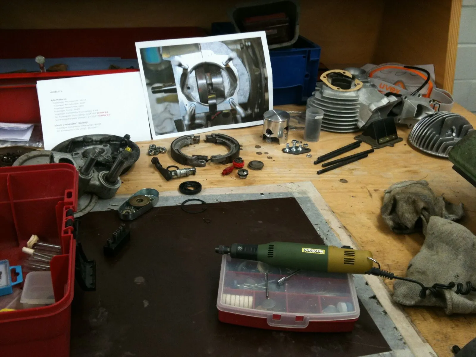

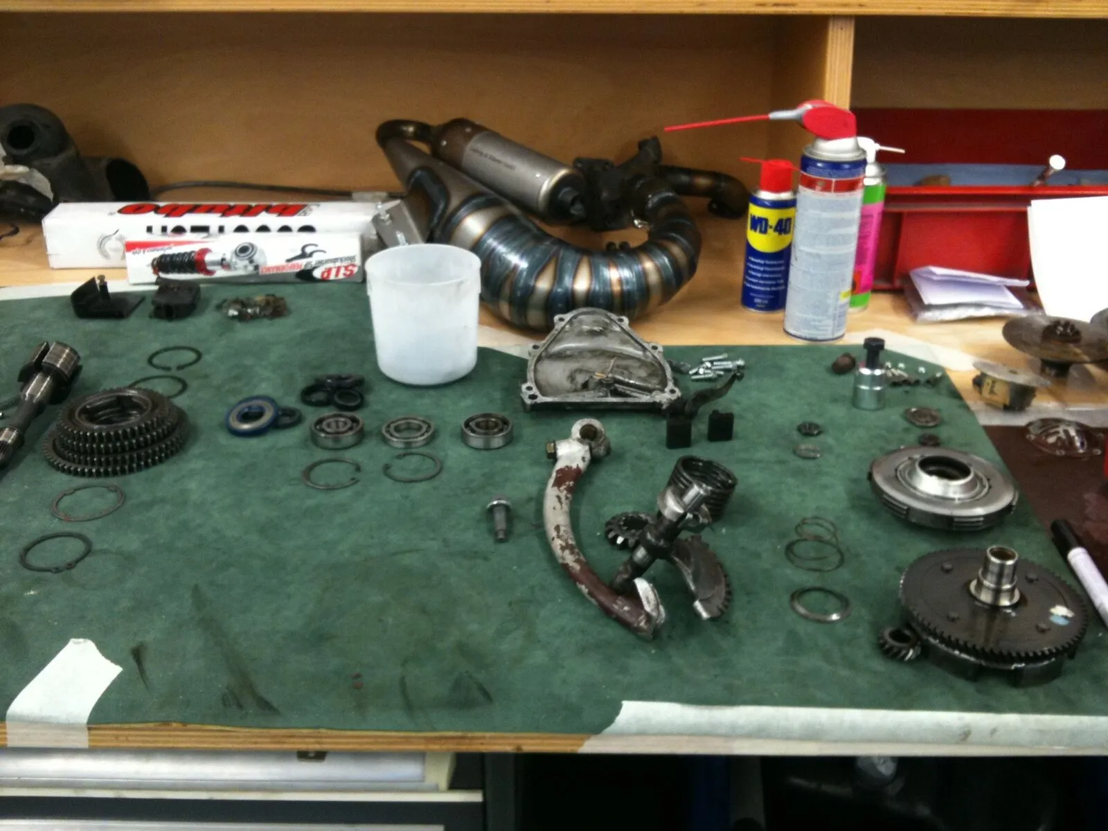

    Also, aktueller Stand ist wie folgt:
    Erstmal für die bildergeilen unter euch... :D
    Hier Bilder vom aktuellen Stand. Der Großteil kann jetzt wieder aufbereitet/gestrahlt/lackiert/gepulvert werden, soweit ist alles schon zerlegt.
    Ein Überströmer ist fast fertig, muss nur noch den letzten Schliff machen.

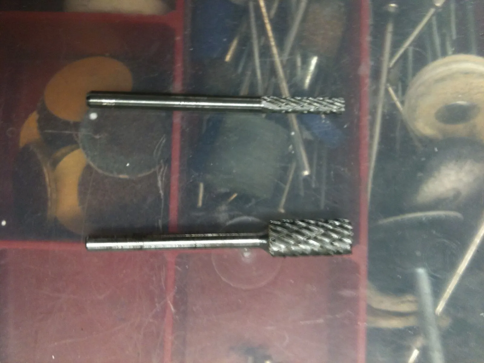

    Die Dichtfläche hab ich jetzt doch mit der Feile gemacht, bevor ich stundenlang an der Fräse rumspann.
    Btw: Dass ihr auch seht welche Fräser ich bis jetzt benutzt hab...

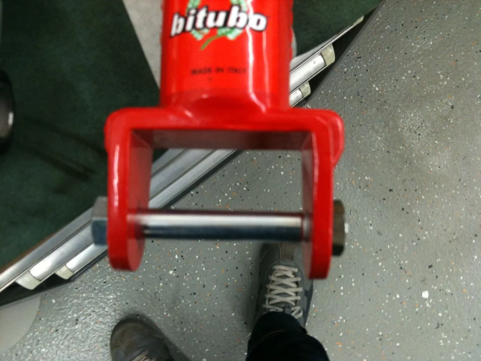

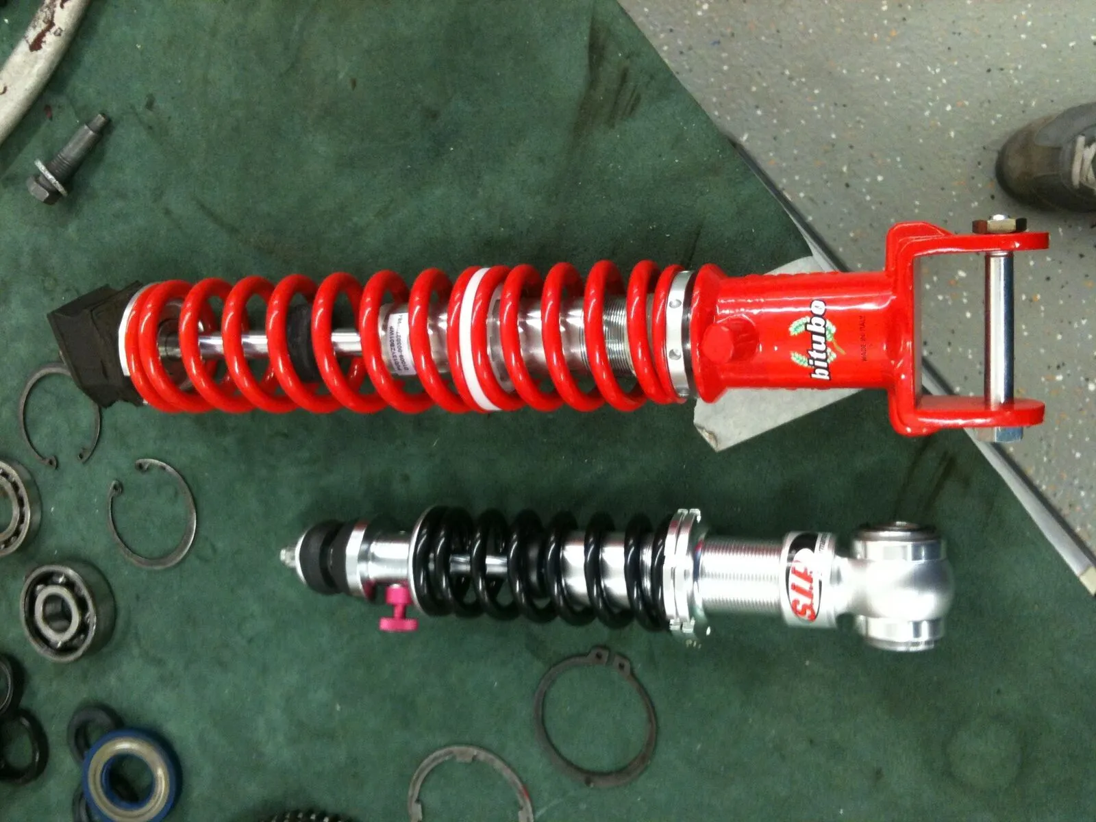

    Frage zum Bitubo: Reicht der Platz für die Mutter? Weil bei SIP find ich keine andere Schraube (M9 für Stoßdämpferaufnahme). Die originale ist auch nicht länger.

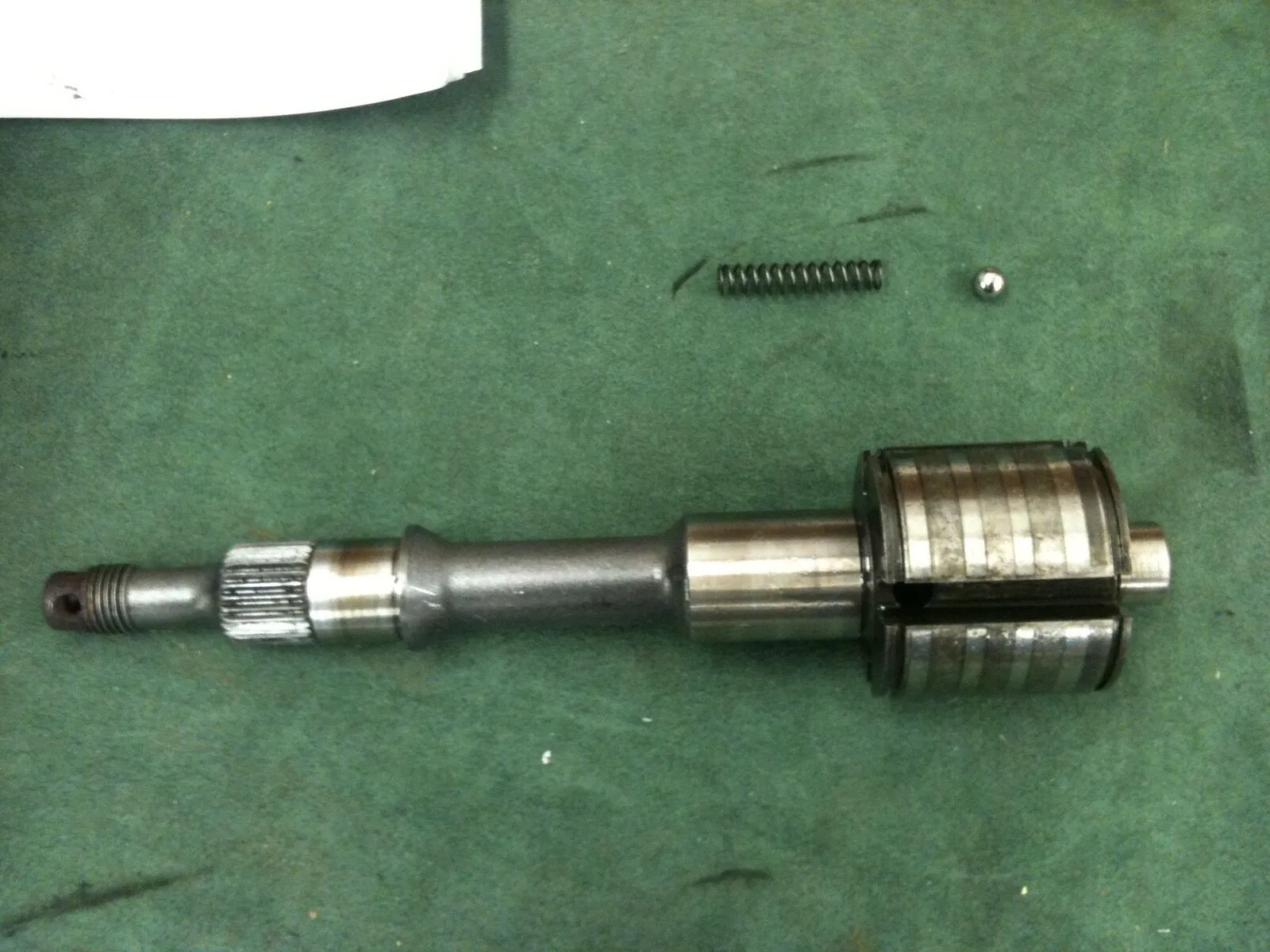

    Frage zur Hauptwelle: Beim Rausnehmen der Schaltklaue (geht mit Nebenwelle direkt zu DRT, dann bekomm ich mein Getriebe wieder mit kurzem 4. zurück bzw. dann ist mein 50S Getriebe kombinierbar mit dem 48Z Gangrad) sind mir einige Kleinteile um die Ohren geflogen. :D
    Gefunden hab ich nur 1 Feder und 1 Kugel. Bei SIP in der Explo-Zeichnung sind auch nur 2 Federn und 2 Kugeln drin. Wie viele brauch ich wirklich?
    Jetzt nur noch auf ein paar Motorteile warten, dann kann ich den Motor auch schon wieder zusammensetzen. :+8
    Rahmen und Teile gehen nächste Woche zum Strahler und dann zum Ausrichten. Hoffentlich wird bald lackiert...Farbe wird saugeil. :+8:+8:+8
  • du hast eine feder und 2 kugeln, das thema federbein ist so i.O.
