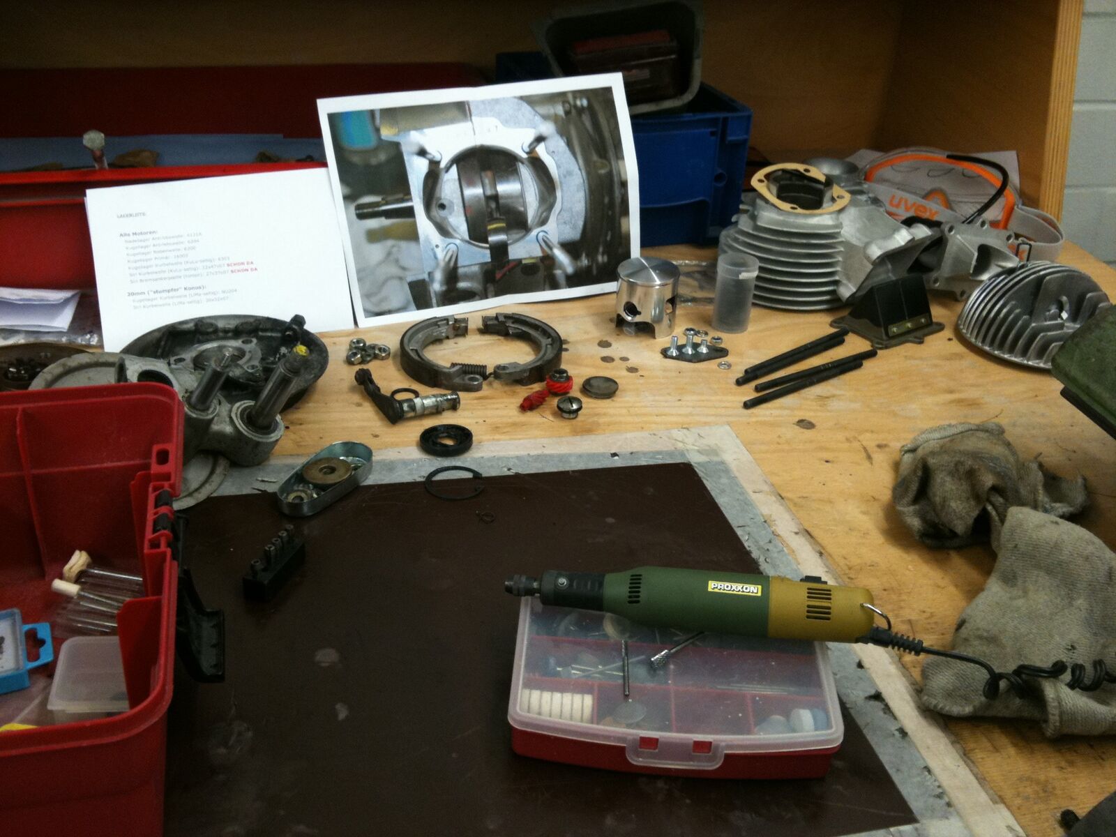

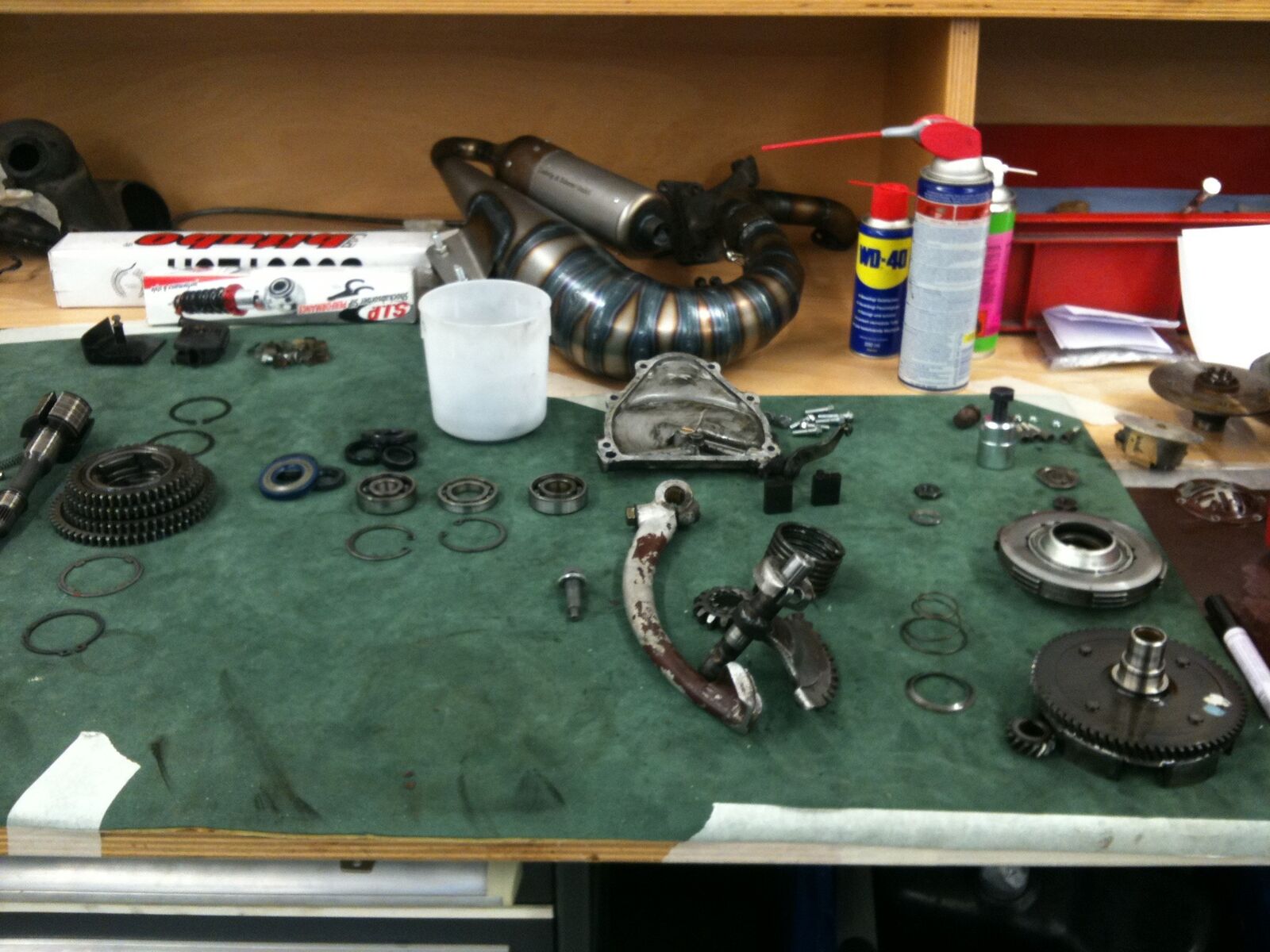

    Also, aktueller Stand ist wie folgt:
    Erstmal für die bildergeilen unter euch... :D

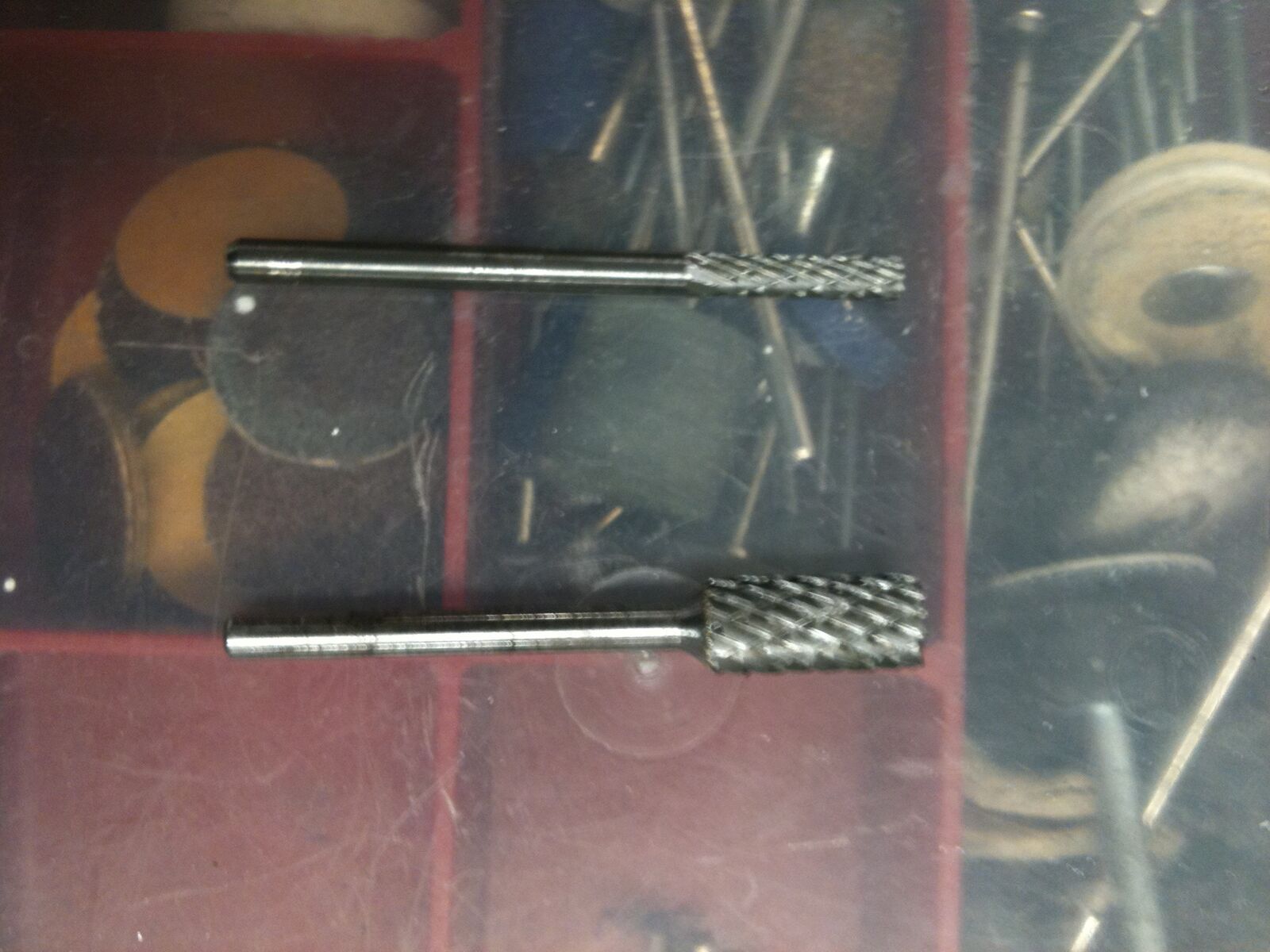

    Hier Bilder vom aktuellen Stand. Der Großteil kann jetzt wieder aufbereitet/gestrahlt/lackiert/gepulvert werden, soweit ist alles schon zerlegt.

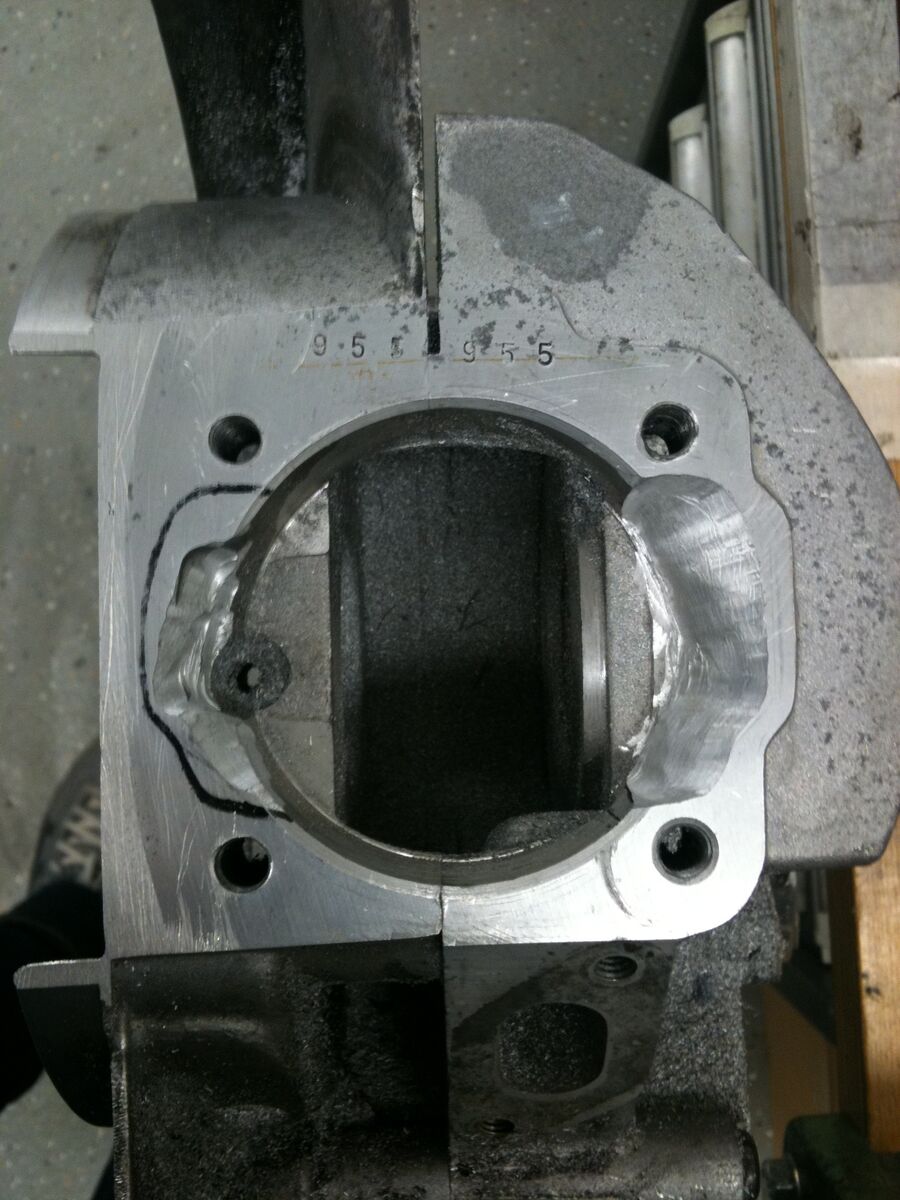

    Ein Überströmer ist fast fertig, muss nur noch den letzten Schliff machen.
    Die Dichtfläche hab ich jetzt doch mit der Feile gemacht, bevor ich stundenlang an der Fräse rumspann.
    Btw: Dass ihr auch seht welche Fräser ich bis jetzt benutzt hab...

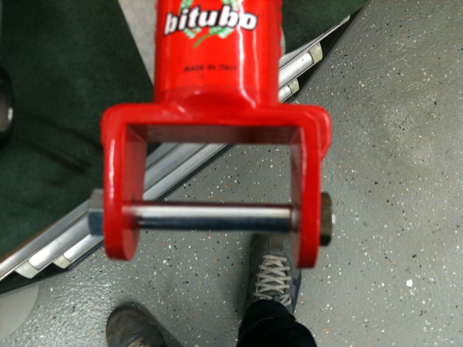

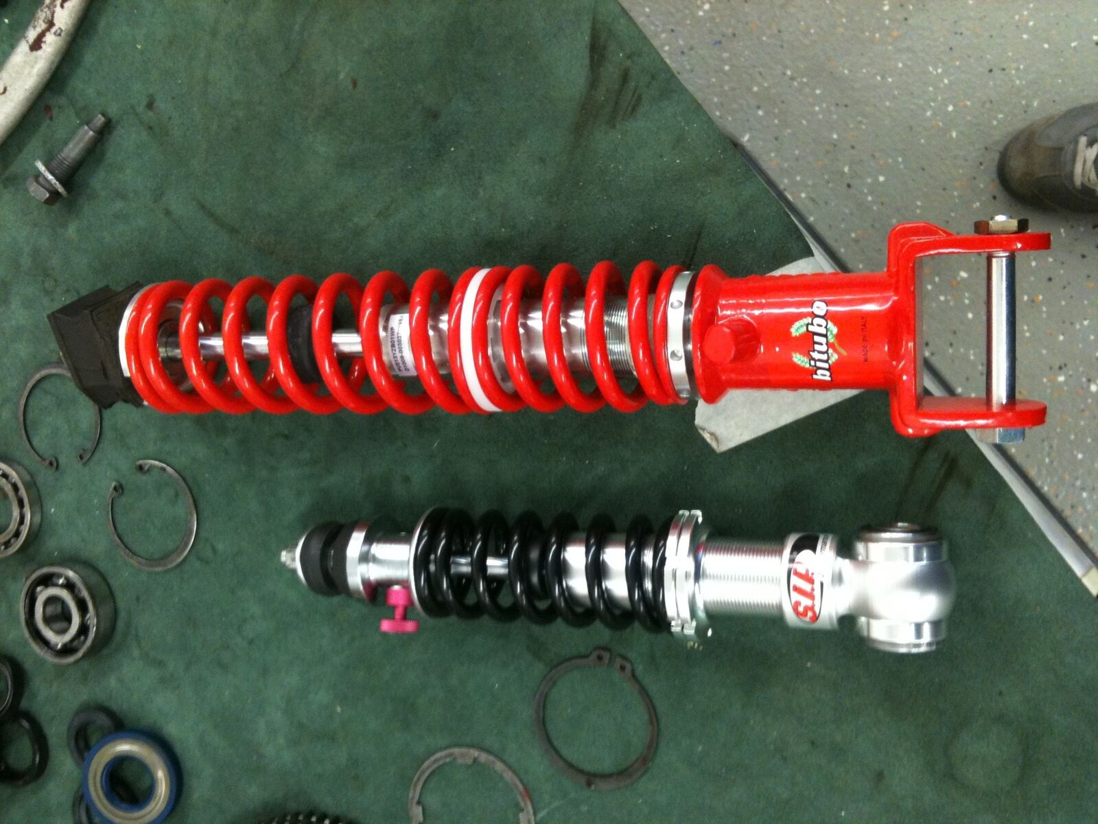

    Frage zum Bitubo: Reicht der Platz für die Mutter? Weil bei SIP find ich keine andere Schraube (M9 für Stoßdämpferaufnahme). Die originale ist auch nicht länger.

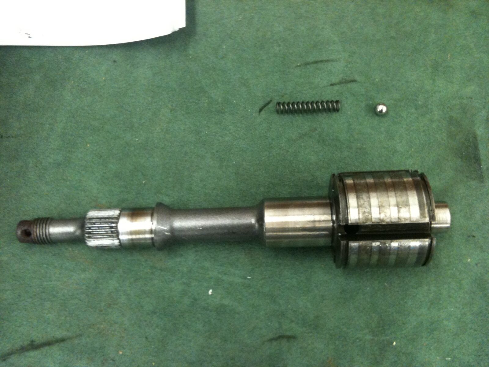

    Frage zur Hauptwelle: Beim Rausnehmen der Schaltklaue (geht mit Nebenwelle direkt zu DRT, dann bekomm ich mein Getriebe wieder mit kurzem 4. zurück bzw. dann ist mein 50S Getriebe kombinierbar mit dem 48Z Gangrad) sind mir einige Kleinteile um die Ohren geflogen. :D
    Gefunden hab ich nur 1 Feder und 1 Kugel. Bei SIP in der Explo-Zeichnung sind auch nur 2 Federn und 2 Kugeln drin. Wie viele brauch ich wirklich?

    du hast eine feder und 2 kugeln, das thema federbein ist so i.O.
