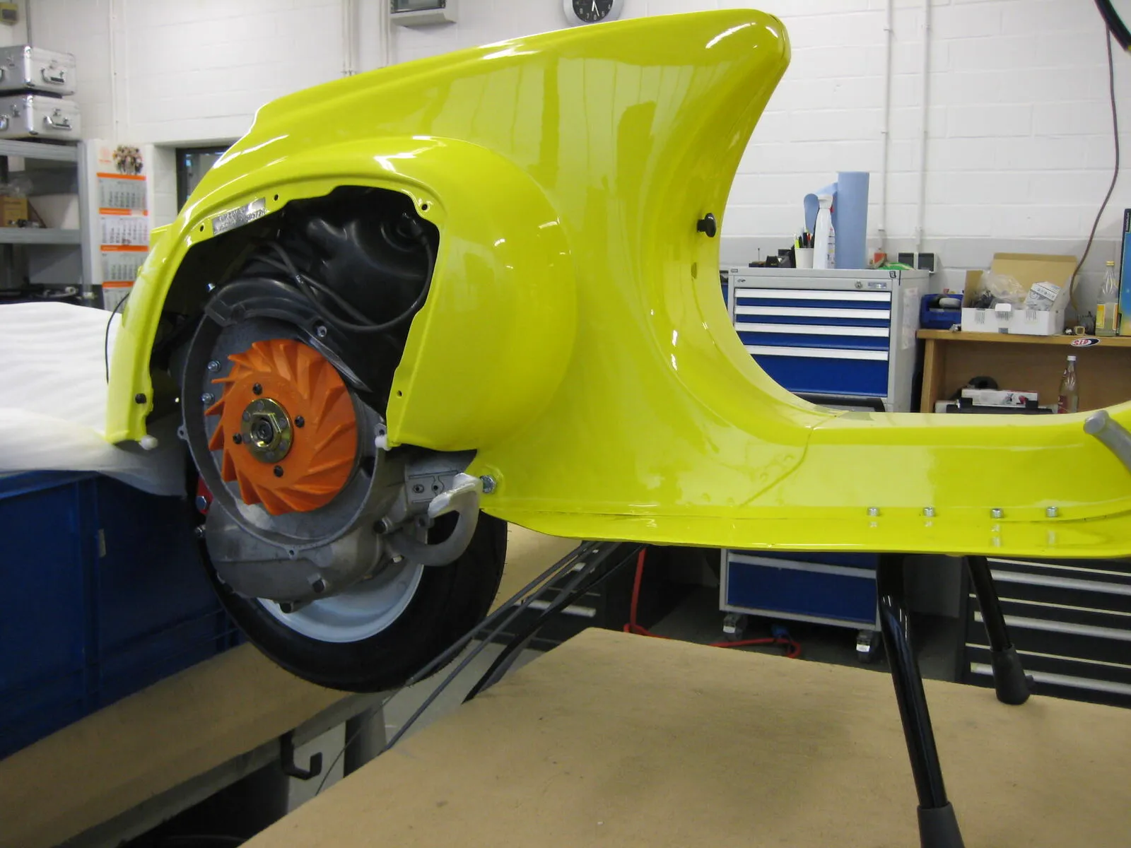

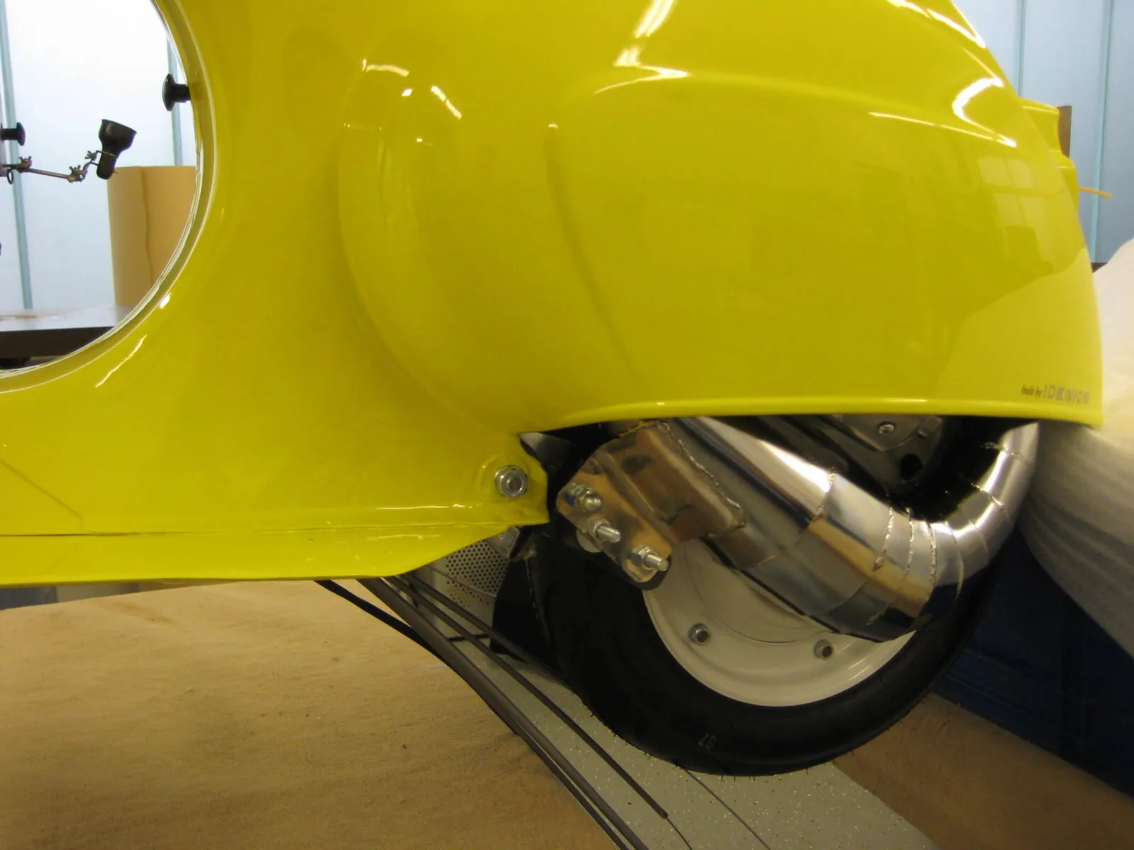

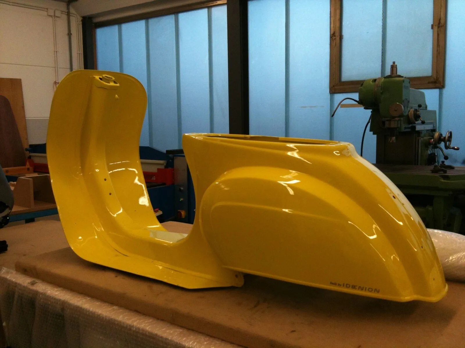

  • sag mal hast du die obere Lenkkopflagerschale mitlackiert oder ist die abgeklebt? Sieht auf dem einen Bild etwas komisch aus?
    Ansonsten halt geile Farbe und anständig gemacht - Trittblech sieht auf dem einen Bild etwas schräg aus aber das kann auch nur vom Fotowinkel kommen
    Gute Arbeit, bin gespannt aufs Endergebnis :)
  • gut trittbrett ist jetzt nicht ganz das gelbe vom ei, wenn man es denn so sehen will, aber ansonsten saubere sache
    und auch mal ein rahmen bei dem man die schweißpunkte noch sieht, keine von füller und spachtel bombadierten glanzkisten :-2
    Zitat pkracer:
    Deloraz@chup4:
  • Arni: Nein, hab beide Lagerschalen neu gemacht und vor dem Lackieren abgeklebt. ;)
    Trittbrett ist eigentlich absichtlich so, wollte die Schweißpunkte unbedingt sichtbar lassen. 1000%ig gerade ist es nicht, sieht man später bestimmt nicht mehr, auffällig ist es jedenfalls nicht. :whistling:
    @Ulmer: Genau das war so gewollt, ich wollte einfach keine originale Farbe aber den Rahmen so lassen wie er eben ist. :-2

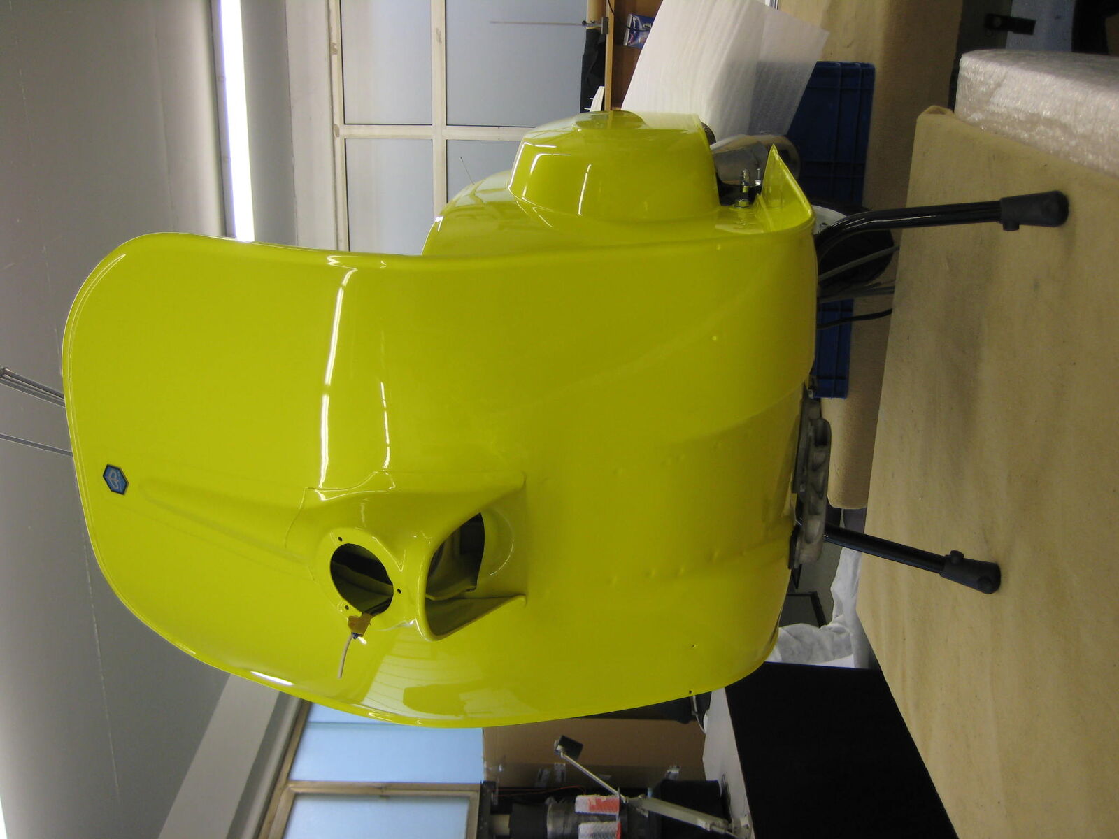

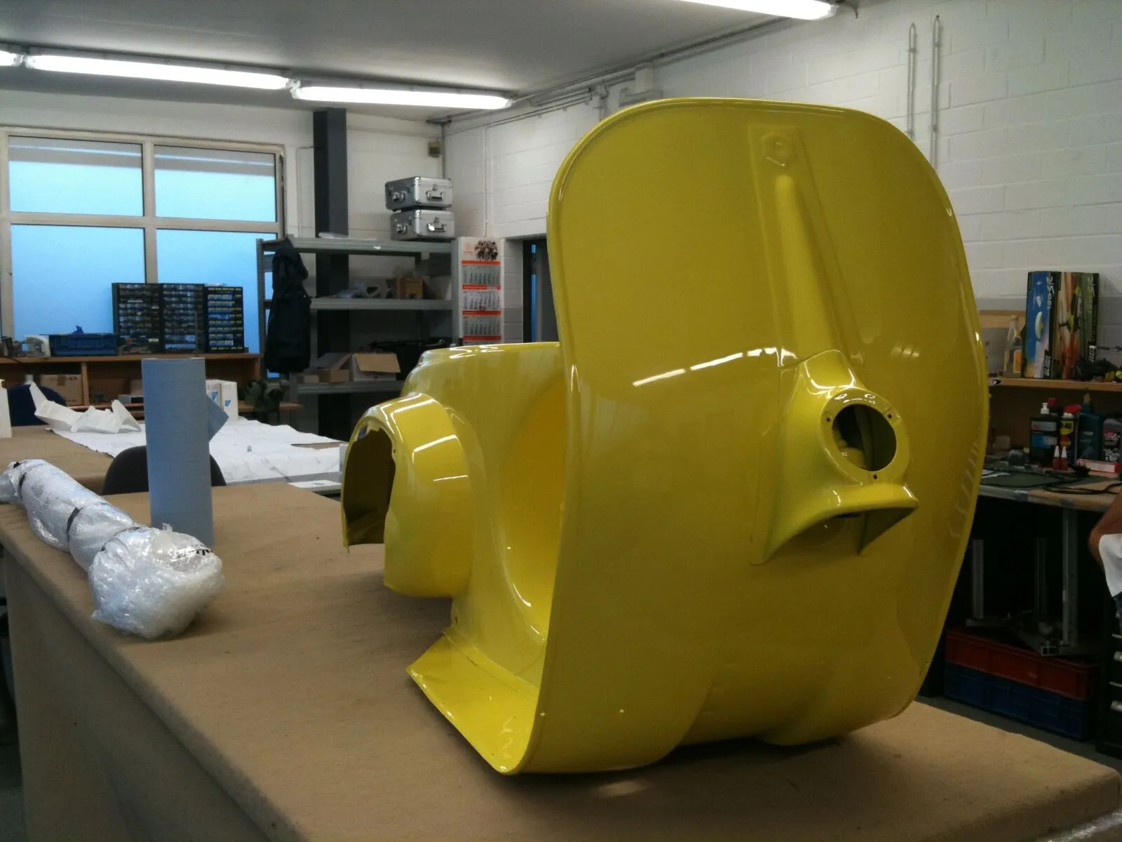

  • Nach einer Woche Zwangspause gehts endlich weiter:
    Hab heute mal meinen Rahmen begutachtet, bin zufrieden. :+8
    Sicher nicht die perfekteste Lackierung, aber der Preis geht in Ordnung.
    Morgen kann ich endlich anfangen, sie zusammenzubauen.
    Ganz blöde Frage nebenbei: Wie lange dauerts? :D
    Wie lange braucht ihr da so? Also wenn alle Teile auf Anhieb passen....
    mir gefällts :love:
  • mir gefällts auch , das gelb ist echt schön :love:
    Ich werde bei nächsten mal nen Trockenzusammenbau machen und dann nochmal zerlegen zum Lackieren , viele Dinge die normal so passen sollten passen irgend wie nie richtig ;)

  • Neuester Stand von gestern Abend:
    Motor hängt drinnen, mir war langweilig und weil ich mir immer noch nicht sicher bin ob ich eine Alukante drauf bördeln lassen soll oder nicht. Was meint ihr? Bin langsam für die Version ohne, sieht bei den Erstserien auch nicht verkehrt aus. Und ob original oder nicht interessiert mich hier eigentlich weniger... ;)
    ich finde gerade bei deiner Farbe einen Alukantenschutz extrem schick. Hellere, weißliche Farben wie die Erstserienfarben find ich allerdings ehr unpassend mit Kantenschutz.
    Ich würds machen aber das ist natürlich nur meine Meinung ;)
    Motor in dem top Rahmen sind genial aus ;):+8
    edit: hab ich da nur was überlesen oder machst du keine Trittleisten dran ? Falls doch wo sind die Löcher?
  • gefällt, gefällt, gefällt klatschen-)
    alukanteschutz würde ich draufmachen. ganz abgesehen von der optik gibt es wirklich stabilität und verhindert das vibrieren im stand ungemein.
    so schlimm ist das bördeln übrigens auch nicht. erst grob anpassen, dann drauf schieben und mit malerkrepp sauber an die kanten bringen (idealer weise aber zu zweit arbeiten). dann von oben anfangen und langsam stück für stück nach unten ziehen. nicht direkt komplett zusammendrücken sondern nur mm weise. in ner 1/4 stunde erledigt und das ergebnis wird auch beim ersten mal gar nicht so schlecht sein.
    am besten geht es natürlich mit nem orginalen kantenschutz von piaggio. ich denke in ingolstadt sollte es sich nicht sonderlich schwer gestalten so einen aufzutreiben ;)
    LG Fabi

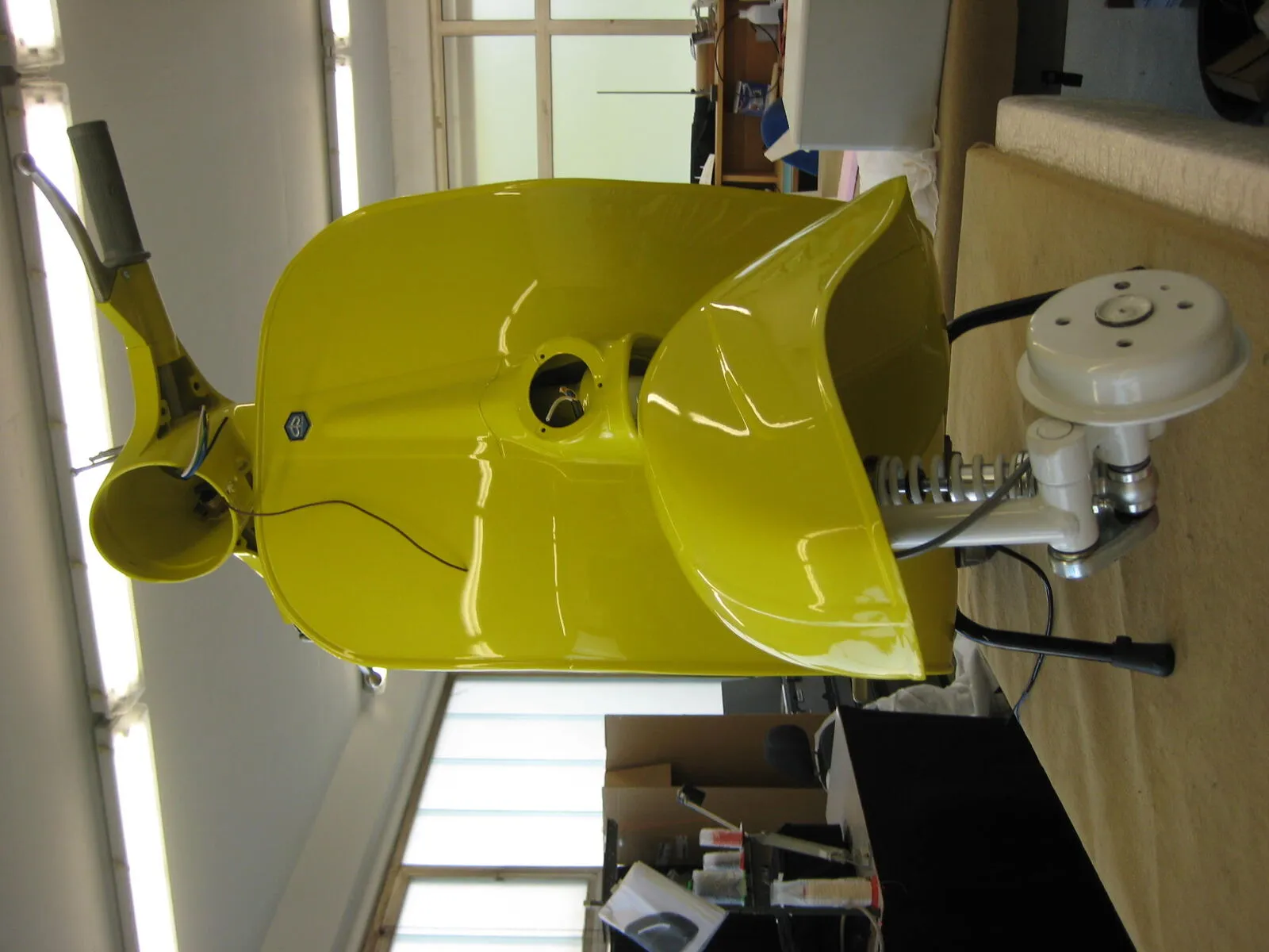

  • Heute hab ich auch wieder bisschen was geschafft, zerstört natürlich auch: ich brauch einen neuen Gaszug, der normale passt ja nicht. :-4
    Naja die Züge sind jetzt so gut wie angeschlossen, Elektrik schließ ich erst an wenn ich paar Meter gefahren bin. :D
    Kann mir jemand noch schnell sagen, wofür die 2 Federn im Lenker sind? Bzw. wo genau kommen die hin?
