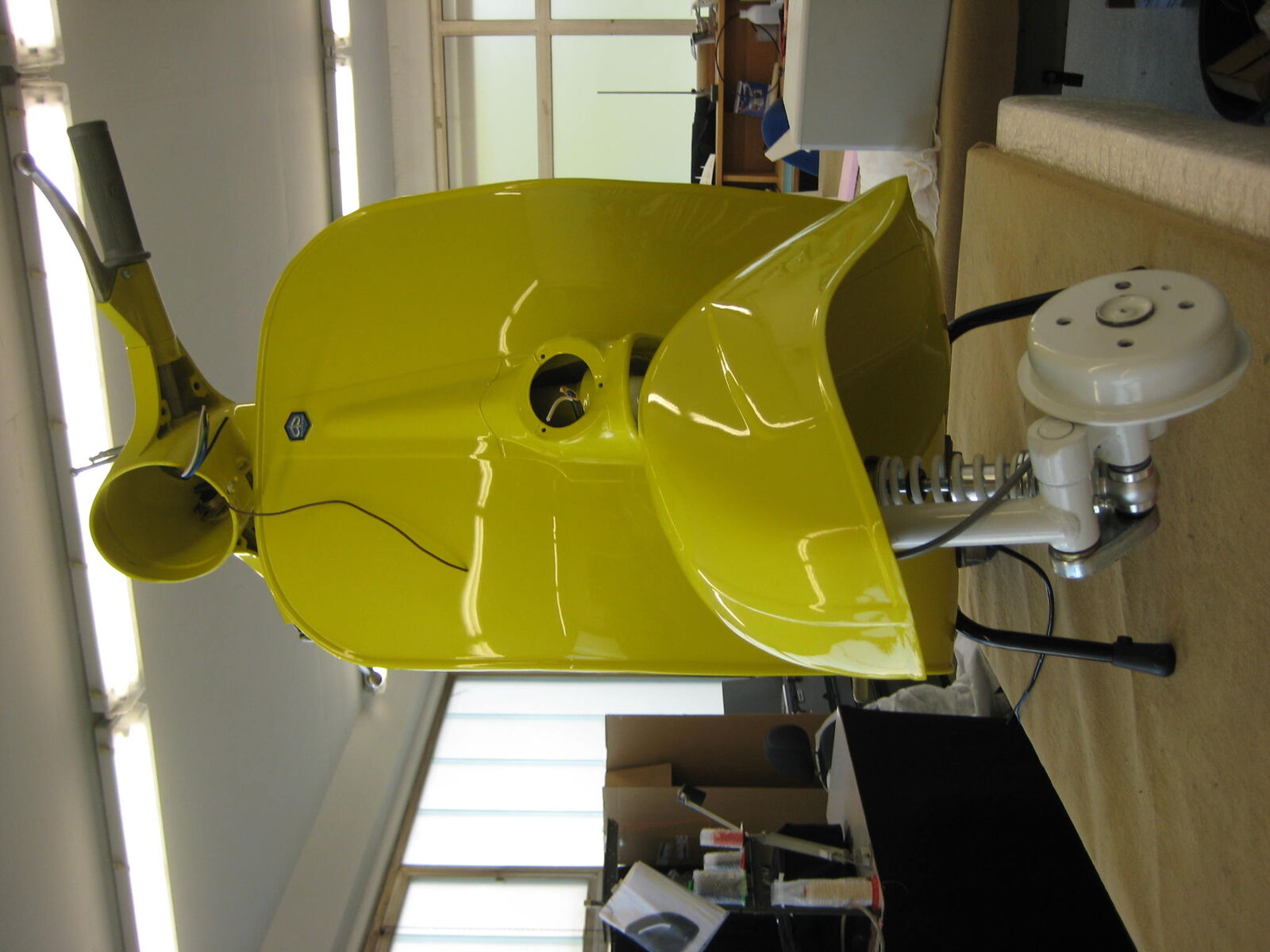

sag mal hast du die obere Lenkkopflagerschale mitlackiert oder ist die abgeklebt? Sieht auf dem einen Bild etwas komisch aus?
Ansonsten halt geile Farbe und anständig gemacht - Trittblech sieht auf dem einen Bild etwas schräg aus aber das kann auch nur vom Fotowinkel kommen
Gute Arbeit, bin gespannt aufs Endergebnis
gut trittbrett ist jetzt nicht ganz das gelbe vom ei, wenn man es denn so sehen will, aber ansonsten saubere sache
und auch mal ein rahmen bei dem man die schweißpunkte noch sieht, keine von füller und spachtel bombadierten glanzkisten
Arni: Nein, hab beide Lagerschalen neu gemacht und vor dem Lackieren abgeklebt.
Trittbrett ist eigentlich absichtlich so, wollte die Schweißpunkte unbedingt sichtbar lassen. 1000%ig gerade ist es nicht, sieht man später bestimmt nicht mehr, auffällig ist es jedenfalls nicht.
@Ulmer: Genau das war so gewollt, ich wollte einfach keine originale Farbe aber den Rahmen so lassen wie er eben ist.

Hab heute mal meinen Rahmen begutachtet, bin zufrieden.
Sicher nicht die perfekteste Lackierung, aber der Preis geht in Ordnung.Morgen kann ich endlich anfangen, sie zusammenzubauen.
Ganz blöde Frage nebenbei: Wie lange dauerts?![]()
Wie lange braucht ihr da so? Also wenn alle Teile auf Anhieb passen....
mir gefällts
mir gefällts auch , das gelb ist echt schön

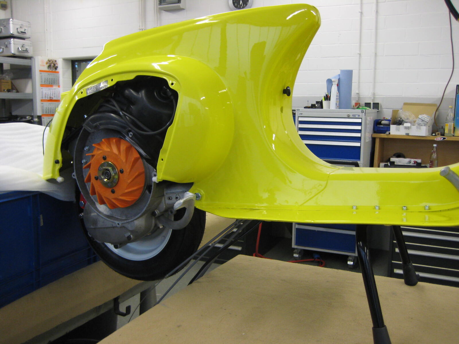

Motor hängt drinnen, mir war langweilig und weil ich mir immer noch nicht sicher bin ob ich eine Alukante drauf bördeln lassen soll oder nicht. Was meint ihr? Bin langsam für die Version ohne, sieht bei den Erstserien auch nicht verkehrt aus. Und ob original oder nicht interessiert mich hier eigentlich weniger...
Hab zudem mal versucht meinen OT und die von Quattrini empfohlenen 16° zu finden.
OT war kein Problem, hab auch mal "ins Kerzenloch geschaut" und meine Markierung kommt da ziemlich gut hin.
Nur es heißt ja "16° vor OT", also muss der Funke, wenn sich das Lüfterrad im Uhrzeigersinn dreht vor dem Totpunkt kommen.
Macht es eigentlich einen Unterschied ob ich meine 16° oberhalb bzw. unterhalb des OT anzeichne?
Im Endeffekt kommts doch nur drauf an, wo ich die Blitzpistole hinhalte, oder doch nicht?

Nein, die Markierung muss schon auf der richtigen Seite sein. Die Blitzpistole blitzt immer dann extrem kurz, wenn eine Zündung ausgelöst wird. Durch die große Helligkeit des Blitzes nimmst Du das Bild zu diesem Zeitpunkt deutlicher wahr als das dunklere zwischendrin. Bei passendem Zündzeitpunkt siehst Du also scheinbar ein stehendes Lüfterrad mit genau deckenden Markierungen. Du zielst mit der Blitzpistole nur deshalb auf die Markierung, damit dort die größte Helligkeit herrscht.
Bei Deiner Variante mit Markierung 16° nach OT würdest Du bei korrektem ZZP ein scheinbar stehendes Lüfterrad mit einer Markierung, die um 32° von der am Gehäuse abweicht, sehen. Klar?
Zitatund weil ich mir immer noch nicht sicher bin ob ich eine Alukante drauf bördeln lassen soll oder nicht. Was meint ihr?
ich finde gerade bei deiner Farbe einen Alukantenschutz extrem schick. Hellere, weißliche Farben wie die Erstserienfarben find ich allerdings ehr unpassend mit Kantenschutz.
Ich würds machen aber das ist natürlich nur meine Meinung

alukanteschutz würde ich draufmachen. ganz abgesehen von der optik gibt es wirklich stabilität und verhindert das vibrieren im stand ungemein.
so schlimm ist das bördeln übrigens auch nicht. erst grob anpassen, dann drauf schieben und mit malerkrepp sauber an die kanten bringen (idealer weise aber zu zweit arbeiten). dann von oben anfangen und langsam stück für stück nach unten ziehen. nicht direkt komplett zusammendrücken sondern nur mm weise. in ner 1/4 stunde erledigt und das ergebnis wird auch beim ersten mal gar nicht so schlecht sein.
am besten geht es natürlich mit nem orginalen kantenschutz von piaggio. ich denke in ingolstadt sollte es sich nicht sonderlich schwer gestalten so einen aufzutreiben

Fabi: Kantenschutz auzutreiben wäre kein Problem, nur ich wills mal so lassen. Vielleicht überkommts mich im Winter doch nochmal....
