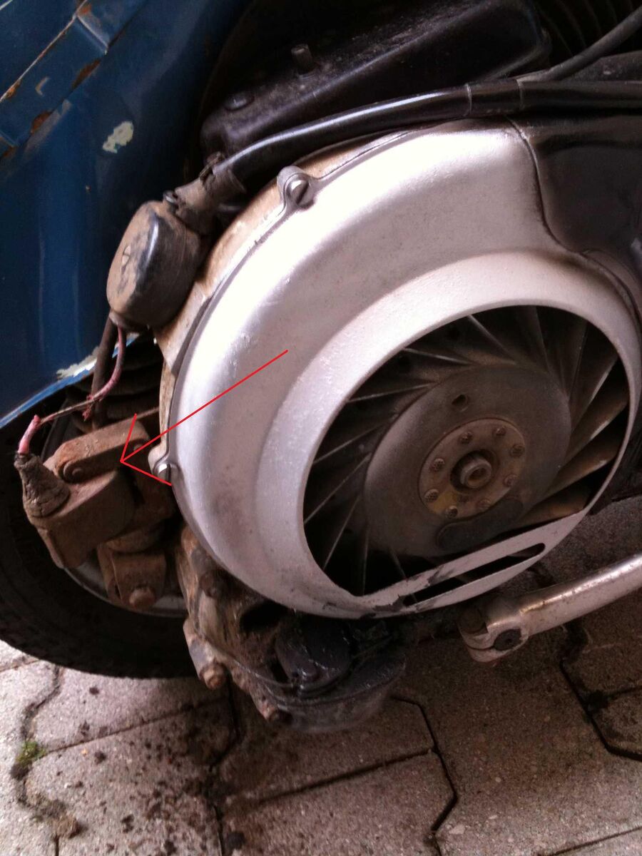

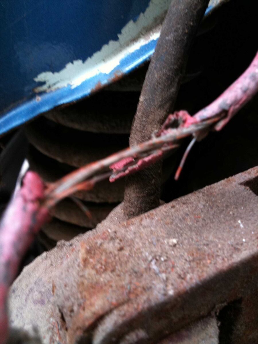

    nur ne kurze Frage: was ist das auf dem Bild ganz links zu dem das rote Kabel hingeht?
    Ist das der Kondensator?
    Das rote Kabel ist nämlich total fertig. Hängt nur noch an ein paar Drähten.

    Zündspule, oder?

    ja

    Das rote fast kaputte Kabel geht zur Sicherung oder?
    Sollte ich das besser erneuern bevor ichn liegen bleibe?
    Wie heisst denn das Kabel?

    das kabel was du meinst geht von kabelkästchen an die zündspule
    von dort aus geht dann ein dickeres meist schwarzes auch zündkabel an die zündkerze
    das kabel welches fast weg gegeammelt ist kannst du durch ein anderes austauschen
    ist ein stink normales kabel ungeschirmt und nur ein paar qmm dick

    ich würde noch ein wenig mehr Zeit investieren (auch am Motor selbst) und mir die komplette Verkabelung bis zur Zündgrundplatte anschauen. Wenn die Kabel so ausschauen wie die Abdeckgummis und das Rote bzw. deine Zündspule dann ist es eine Frage der Zeit, wann du stehen bleibst.
    Gummis gibt es bei der Rollerzentrale (bzw. beim Forumsdealer )ums Eck sowohl für die Zündspule (ist ident mit V50 - Gummi bzw. der passt auch) und die zwei für das Kästchen gibts dort auch. Das Zündkabel würde ich mir auch genauer anschauen bzw. tauschen.
    Schaltrastenabdeckung montierst Du hoffentlich eh ?
    lg
    Andreas
