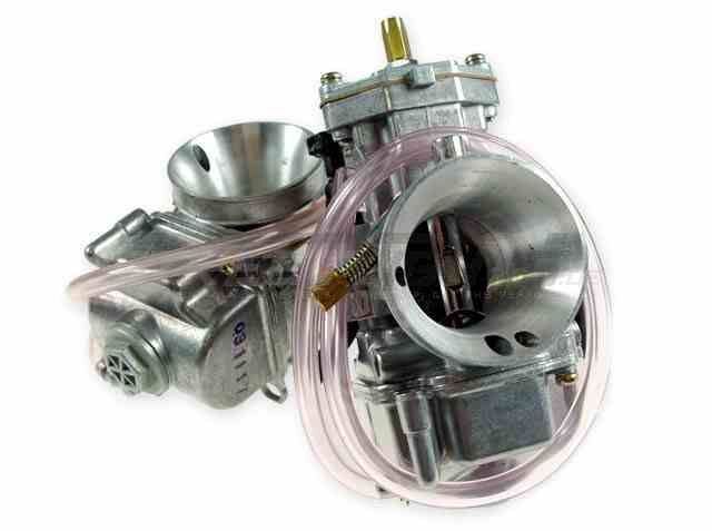

    habe nun unter meiner Vespa Px80 ein 139Malossi drunter gebaut.
    Dazu noch ein anderen Ansaugstutzen und einen BGM PKW 30er Vergaser.
    So habe aber ein kleine Problem mit dem Vergaser, habe nun die Hauptdüse die vom Werk aus ist in den Vergaser drine!
    Sie lief am Anfang erstmal richtig beschissen. Sie zog zu viel Benzin , jetzt habe ich die Nadel erstmal ein wenig runter gestellt so das sie schön im niedrigen Drehzahlbereich läuft. Wenn ich aber Vollgas gebe Stottert die Karre volle Pulle.Wenn ich im Stand Vollgas geben passiert es nicht.
    Ich fahre zur Zeit mit einer BE8S Zündkerze.
    Was kann daran liegen?
    Kann es sein das die HD zu groß ist?
    Kann man noch was mit der Luft-Gemisch Schraube einstellen?
    Ich hoffe ihr könnt mir Helfen!!
    MFG: XxelaxX

    Ich gehe mal davon aus das deine Düse viel zu groß ist, da die 30ér Vergaser meist für größere Zylinder gedacht ist.
    Am Besten also einen Satz Düsen kaufen und ausprobieren

    Hört sich vieell zu groß an. Würde mal so auf 112 - 120 tippen. Hier mal nen link wo du mit anderen Setups vergleichen kannst.
    Setups
    P.S. Fahre mit 177 Polini, HD 130, ND 38 - das ist schon sehr fett!

    ich fahr den gleichen Gaser bei meinem 177er Pinasco allerdings mit 128er HD und 32er ND

    Ich habe mir nun eine 130HD geholt. Doch nun wenn ich Vollgas gebe und auch Geschwindigkeit komme, magert mir die Karre richtig ab.
    Ich werd mir morgen erstmal ein Düsenset kaufen.
    MFG: XxelaxX

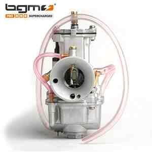

    meiner ist der da

    Ich habe immer noch so meine Zweifel das du mit ner 130er bei Volllast zu mager bist. Andere fahren nen 139 so mit ner 115. Aber es gibt wohl so einige PWKs
    die etwas eigenartig sind. ( Hatte bei mir damals nen Bohrloch im Schwimmer vergrößert, weil er im Standgas nicht lief, Fettkimme hat das verlinkt)
    Eventuell ist bei dir das abmagern ja auch, das du zuviel Sprit bekommst?

    Liegt´s vielleicht an der Tatsache, dass der PWK des Eröffners ein Nachbau (BGM) ist und nicht direkt von Keihin kommt?
    (Wenn ich mich recht erinnere werden die Original-PWK auch nicht in 30mm angeboten...)
    Dazu kommt, dass die BGM-Hauptdüsen wohl auch Fertigungstoleranzen unterliegen?

    Also an den Kerzenbild sieht man deutlich das er abmagert und das nicht nur leicht.
    Ziemlich weiß sieht es nach einer kurzen Strecke vollgas aus.

    Poste mal dein komplettes Gasersetup
    HD130
    Nadel?
    Clip?
    ND?
    Lufi oder Ansaugschlauch in Rahmen?
    Könnte auch ein Spritversorgungs Prob sein.Sclauchdurchmesser,Verlegung usw.
    Auf welchem Stutzen läuft er,eventl. eine Schrägstellung vorhanden so das die Kammer nicht 100 pro arbeiten kann?
