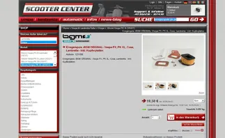

    Ja gute Frage, kann man aber nicht sagen, da die Kabel ja direkt an die Spulen gelötet sind sind alle Möglichkeiten offen. Das [lexicon='Abblitzen',''][/lexicon] mit einer Stroboskoplampe bring eventuell voch etwas klarheit. Eigenlich aber nur die Kontrolle wenn das Ding auf dem Tisch liegt und man alle Kabel ansehen kann.
    Die Spule heißt Hochspannungs- oder Erregerspule und ich hab die bei PK-Automatik auch nicht gefunden. Beim Scooter Center sieht das so aus, kompletter Satz mit Niete und allem pipapo.
