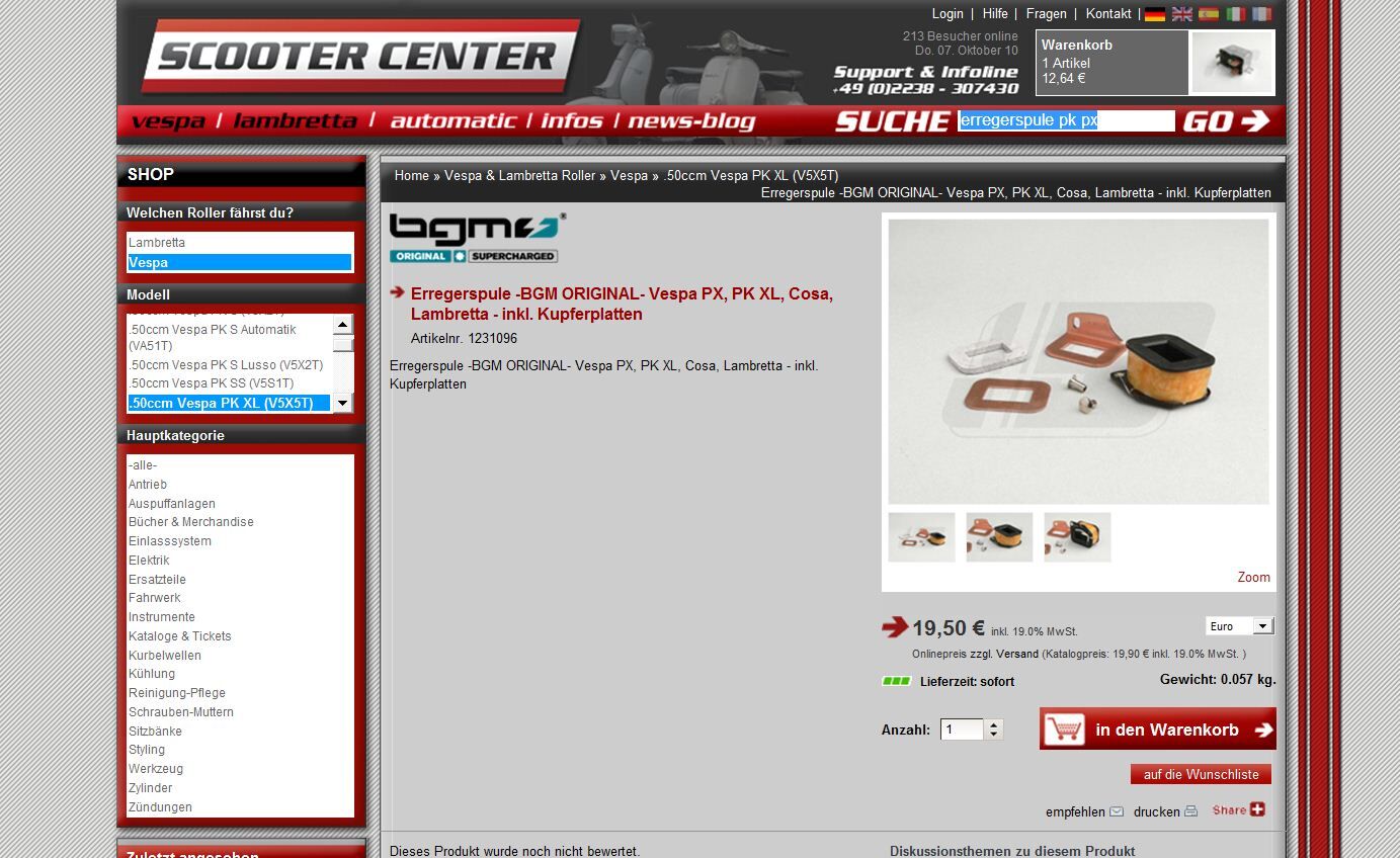

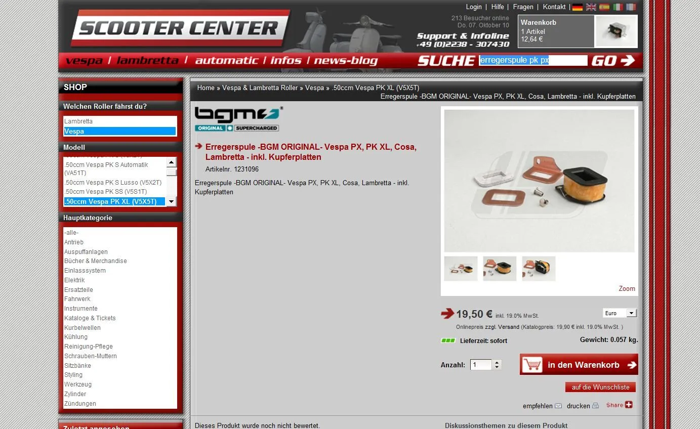

    Ja gute Frage, kann man aber nicht sagen, da die Kabel ja direkt an die Spulen gelötet sind sind alle Möglichkeiten offen. Das Abblitzen mit einer Stroboskoplampe bring eventuell voch etwas klarheit. Eigenlich aber nur die Kontrolle wenn das Ding auf dem Tisch liegt und man alle Kabel ansehen kann.
    Die Spule heißt Hochspannungs- oder Erregerspule und ich hab die bei PK-Automatik auch nicht gefunden. Beim Scooter Center sieht das so aus, kompletter Satz mit Niete und allem pipapo.

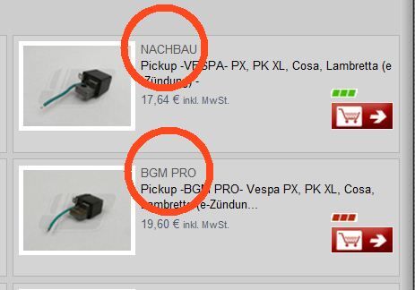

    • October 9, 2010 at 13:38
    die messwerte sind bullshit. entscheidend ist, dass bei dem pickup die beiden integrierten dioden noch fuinlktionieren.
    • October 9, 2010 at 14:28

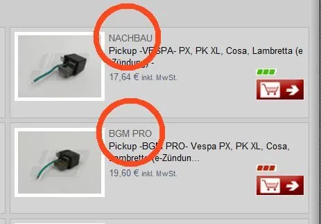

    Jau, genau, und die kann man nicht messen, so wie die verbaut sind. Das Problem liegt daran, das man nur am richtigen Ende sparen sollte.

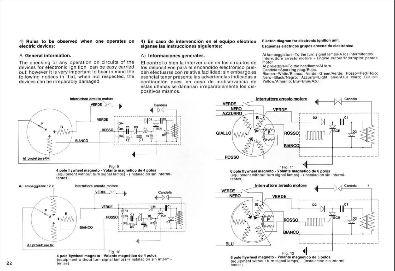

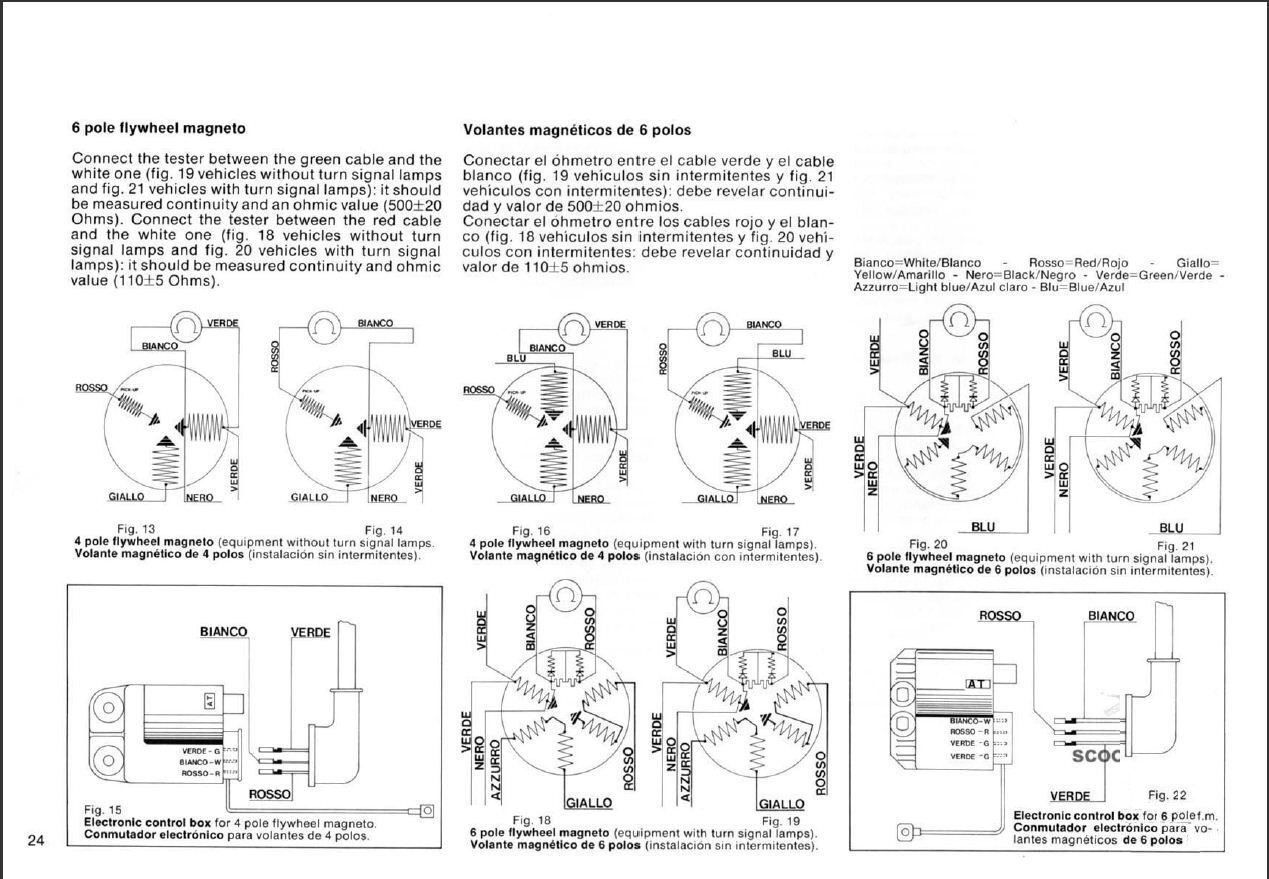

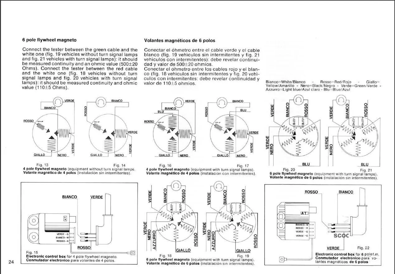

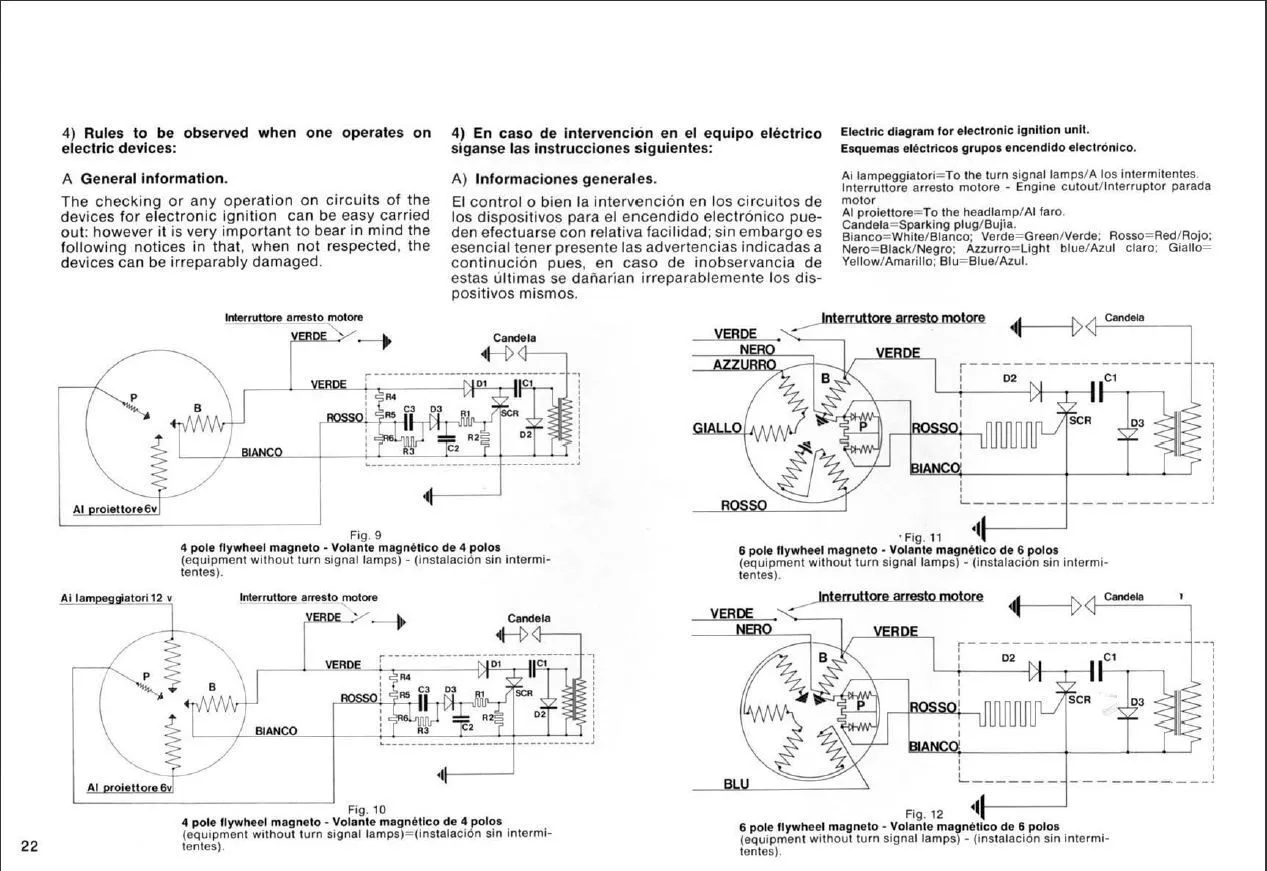

    Der entsprechende Teil aus den Wartungshandbüchern.

    sorry, aber ein originaler pickup kostet nur 16 euros .... wo? sollte klar sein :)
    wer kauft das repro für mehr ?????
