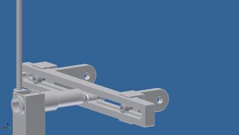

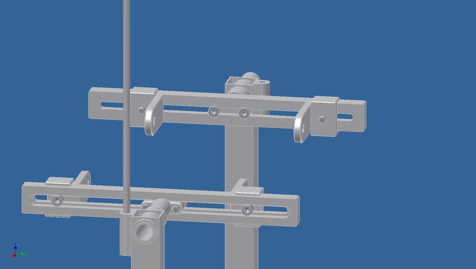

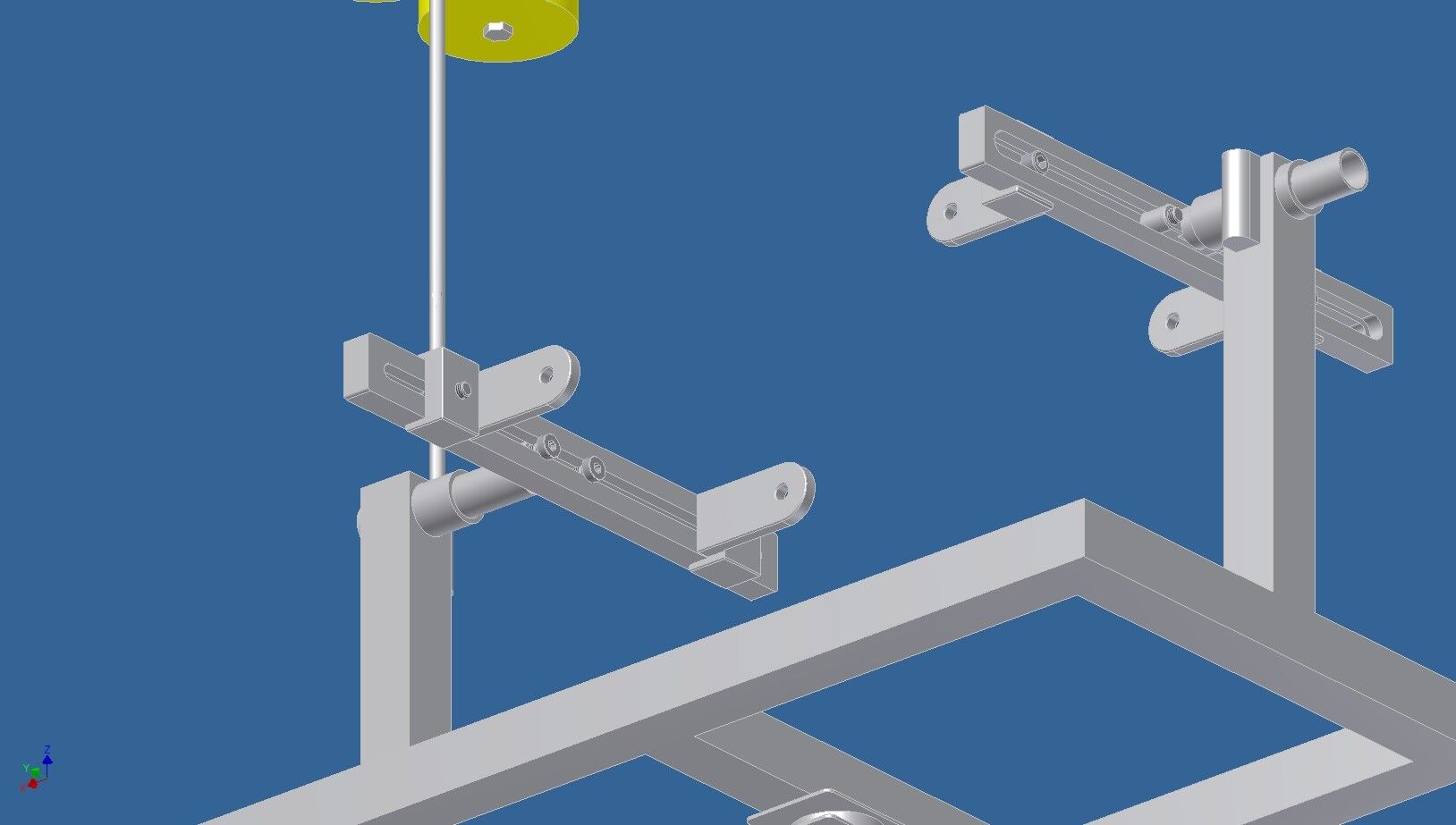

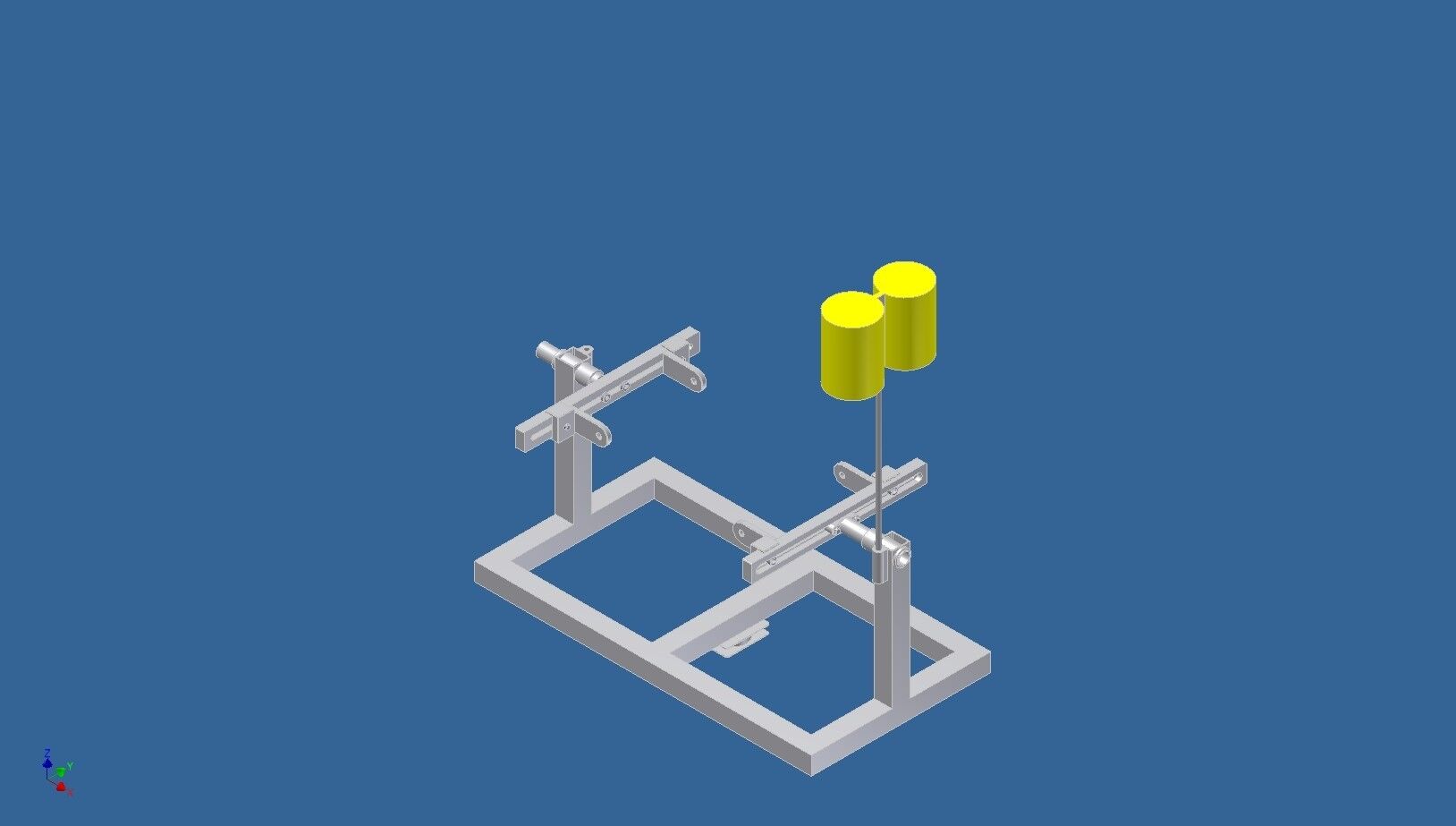

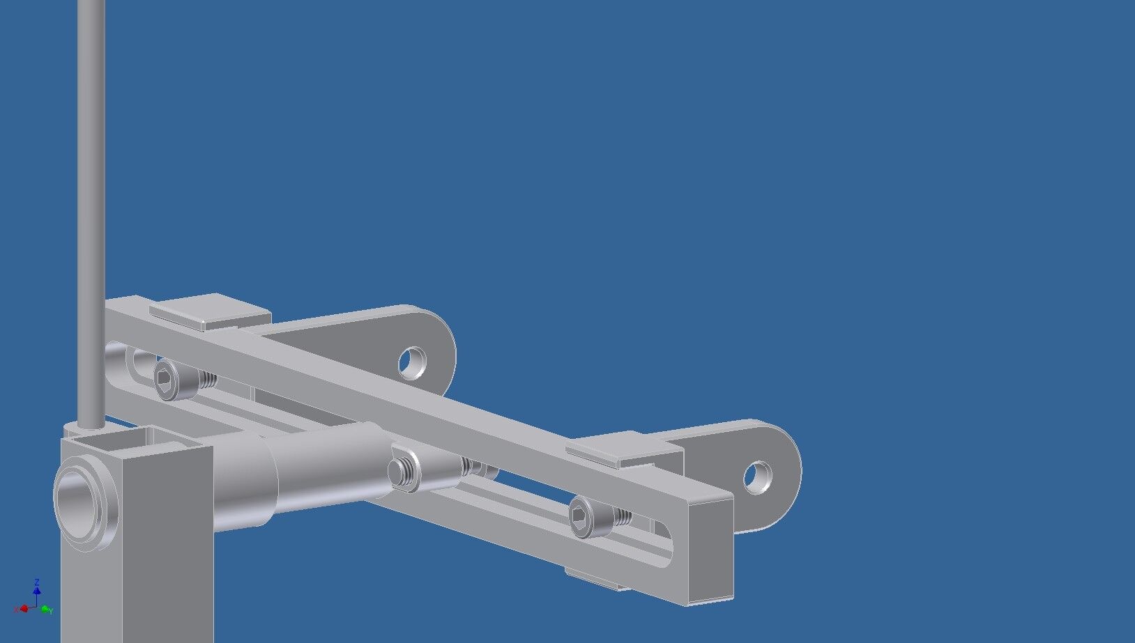

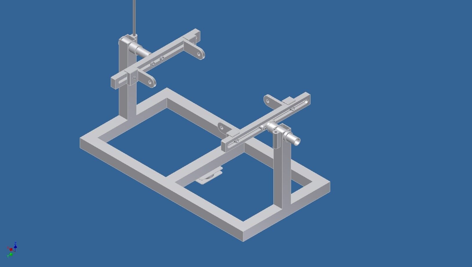

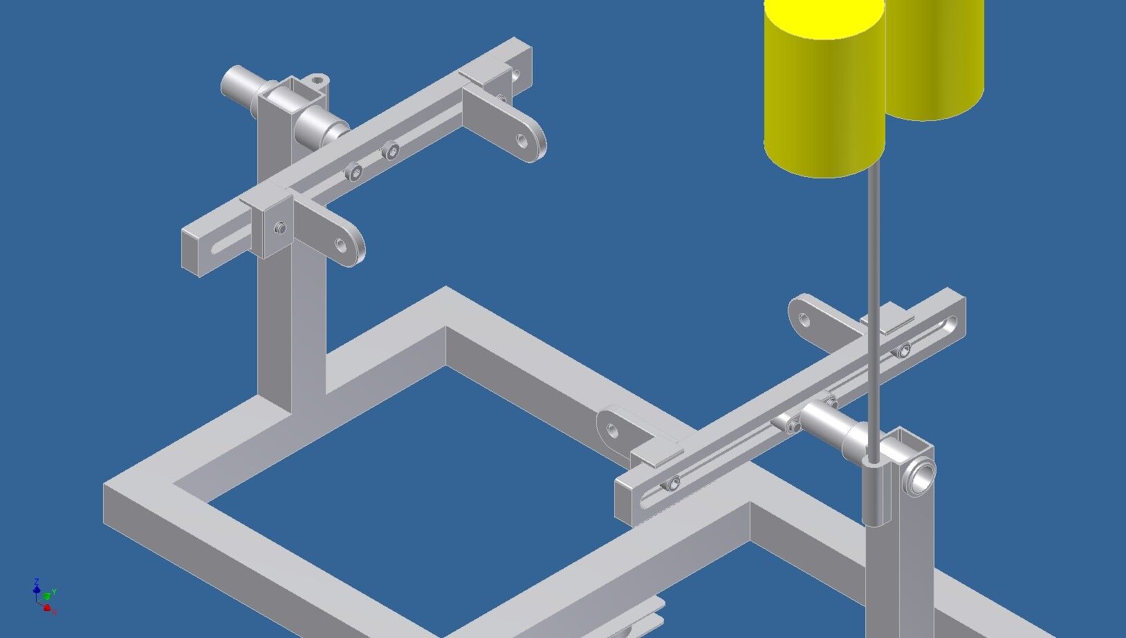

    Hallo Blechgemeinschaft
    Da ich endlich auch mal bisschen am Motoren schrauben will hatte ich die Idee einen Universellen Motor Ständer zu bauen.
    Meine Vorstellung ist das man den Motor um jeden Achse drehen kann die nötig sind und eine gute Demontage und Montage zu ermöglichen, gleichzeitig soll es ein Teststand werden auf dem man Motoren Testen und abstimmen kann.
    Hab mir aus PX-Tom´s Motorständer paar Maße geklaut und eine eigen Kreation vorerst auf dem CAD erstellt die ihr unten in den Bilder erblicken könnt.
    Fertigen werde ich die Vorrichtung bei mir in der Firma.
    Würde mich über Anregungen und Begeisterung sehr freuen.
    Schönen Abend noch
    Ezio

    sieht ja ganz nett aus.
    wie hast du dir die längenverstellung vorgestellt? Über die Achsen der drehbaren Teile?
    Wäre es nicht evtl. sinnvoller dies über den Rahmen am Boden zu machen?
    Willst du den irgendwie als Kleinserie produzieren, oder nur als Einzelstück für dich?

    Ich würde mir nicht so einen Stress machen mit den aufwendigen, verstellbaren Laschen. Einfach verschiedene Bügel kanten und auf Rundstifte anschweissen. Evtl. kann man den für die Stossdämpferaufnahme ja bei LF und SF verwenden, dann wärens nur noch 3 verschiedene Bügel.
    Der Auspuff geht bei der LF noch drunter weg?

    Das sieht mir doch sehr nach Inventor aus als Zeichenprogramm :thumbup:
    Die Laschen für die Schwingenaufnahme würde ich überarbeiten. Mit der Nut und der Inbusschraube wird dir das irgendwann wohl ausleiern. Besser wäre es wohl eine hintere Lasche zu machen und diese auf dem Querträger zu klemmen, dann kann die Inbusschraube nicht mehr verkanten.

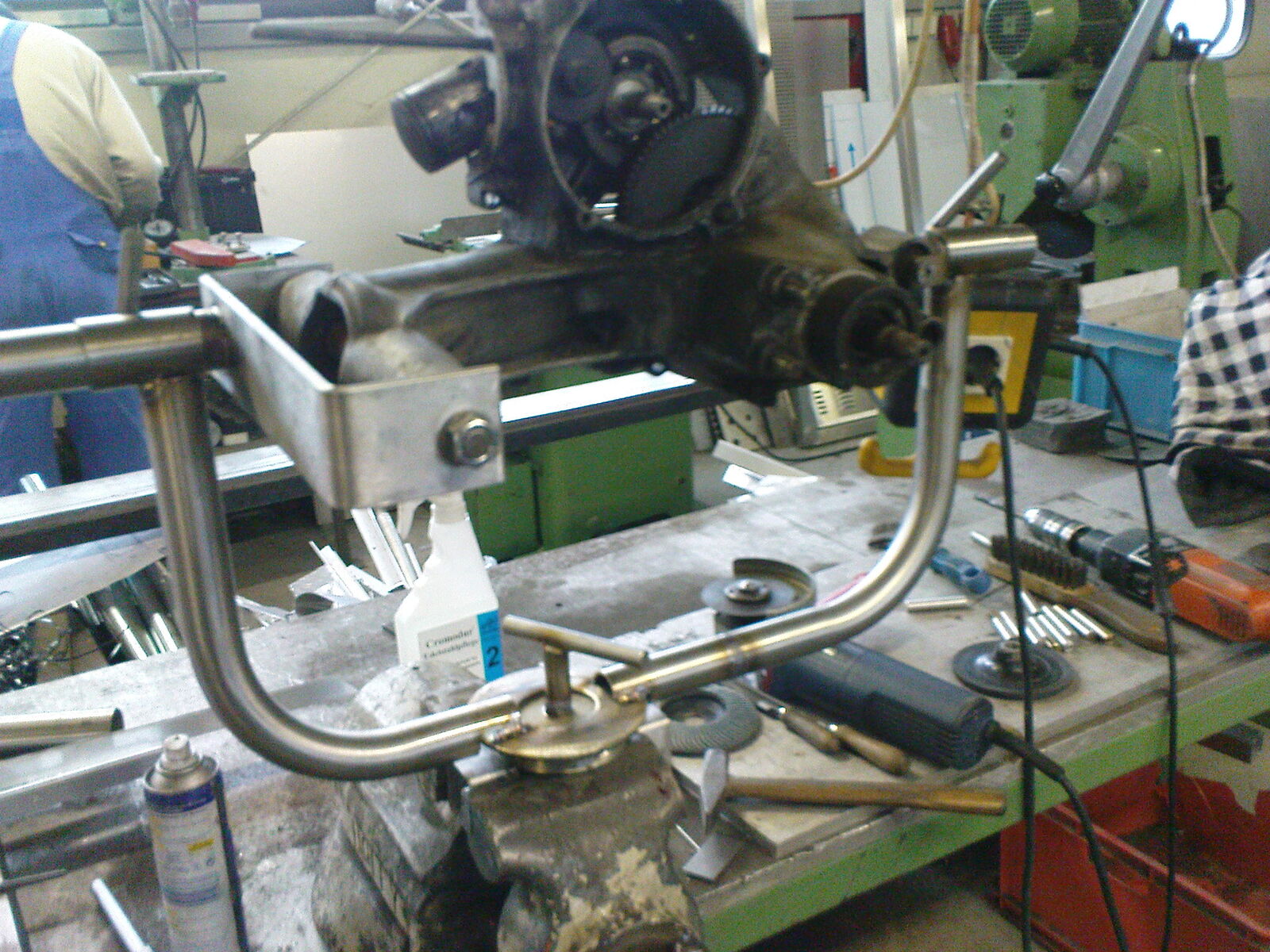

    wie du es anstellen willst, is dat aber echt aufwendig find ich. machs doch so wie der von pis, oder der von MIR :D
    brauche blos noch ne sprittank halterung aber sonst funzt das top. ist jetzt für LF Motoren. SF passen aber auch rein wenn man sich distanzbuchsen baut an der schwinge, im prinzip kein aufwand beim herstellen und beim arbeiten ;)
    inventor is übrigends super 2-)
