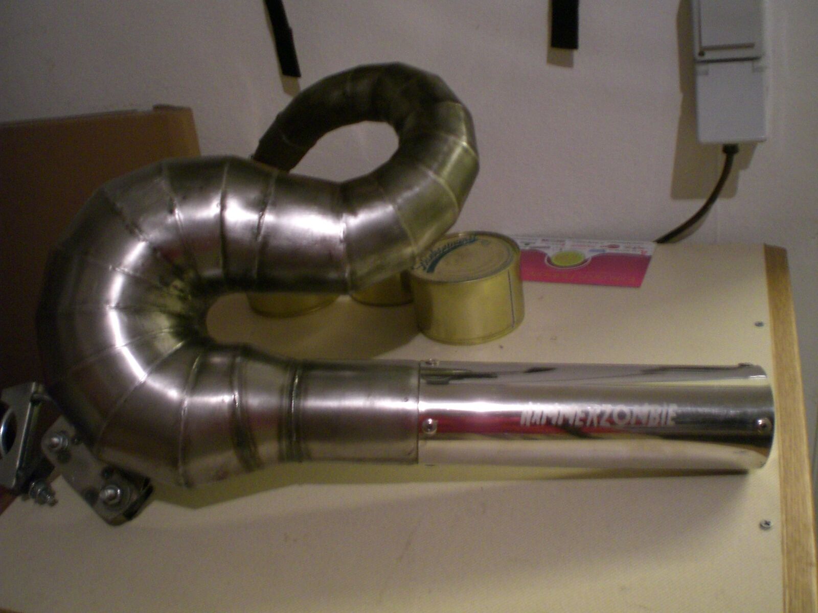

Setup steht fest und ist zu 99% komplett:
- wird ein 136er mallossi. oben einen mm abgedreht und auf 68% sehnenmaß gefräst. direkt gefahren.
- 2.86 mit rep-kit
- 28er keihin-vergaser
- HZ
- 4-gang
Denke das wars soweit. heute ist die pk wieder zum leben erweckt worden (*lechts*). jetzt noch einmal züge einhängen und dann kanns mit dem neuen motor losgehn. aber jetzt erstmal bilder. Kritik,positive wie auch negative, ist erwünscht!!
