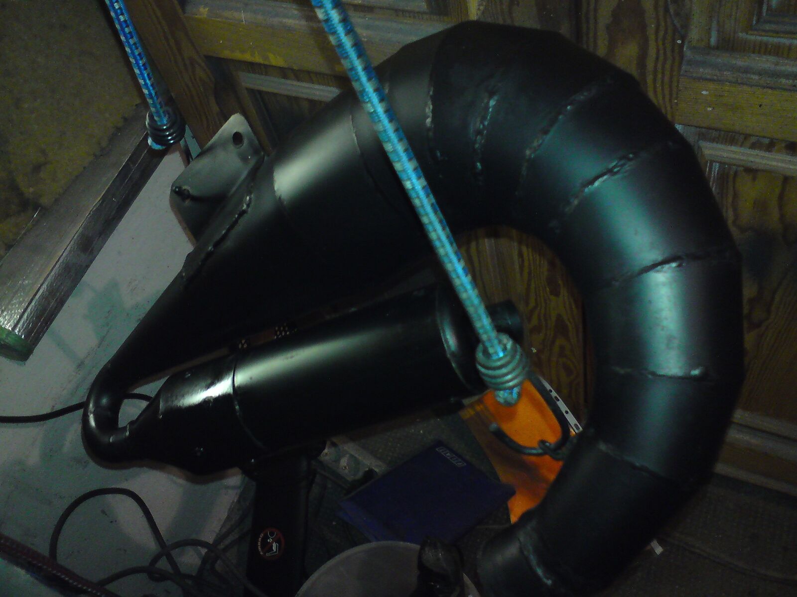

    edith hängt die erste frage an: sollte der auspuff gepulvert oder mit auspufflack behandelt werden ?

    Ich würd die Tröte so lassen, sieht heiß aus! Max.pulvern. Auspufflack hält meiner Erfahrung nach nicht so wirklich lange.

    der pola hat sein HZ verchromen lassen --> sieht auch nicht schlecht aus!

    würde den pott schon gern behandeln. verchromen mag ich ihn nicht. das is mir zu viel bling-bling ;) er soll halt halten! ich kauf mir keinen auspuff (sito mal ausgenommen :whistling: ) um nach 2 jahren nochmal ~200 euro hinlegen zu müssen. - was sagt der rost zum blanken blech?

    ich hab Ceracoat drauf, und mit nem Heisluftföhn "eingebrannt" hällt einwandfrei, und ist so richtig schön matt

    dieses zeug ? klick
    würde für den preis nich auch pulvern drin sein ? meine im gsf mal nen anbieter mit speziellem pulvergut gelesen zu haben ?
    Weitere Produkte auf Anfrage.
  • Labelsucker
    1,232
    18,967
    3,261
    Vespa Club Regensburg
    • November 4, 2010 at 19:56
    das hier http://www.eightball-custom.com/epages/1548479…/Products/sp102

    hier siehst den Unterschied vom normalen Auspufflack zum Cera Coat
    Auspufflack normal:
    Cera Coat:

    und ob ich mir nu ne dose minderwertigen lack für nen 10er bei atu oder die im netz kauf..- darauf kommts nun auch nicht mehr an. :-7
