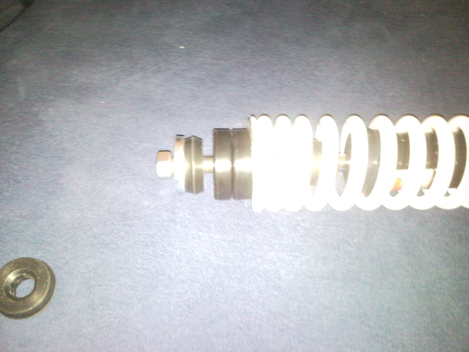

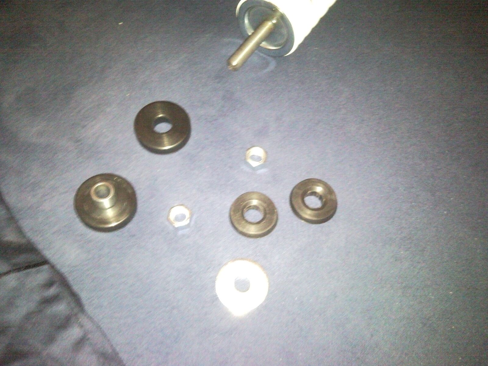

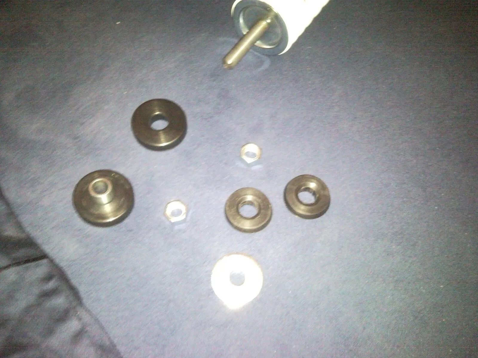

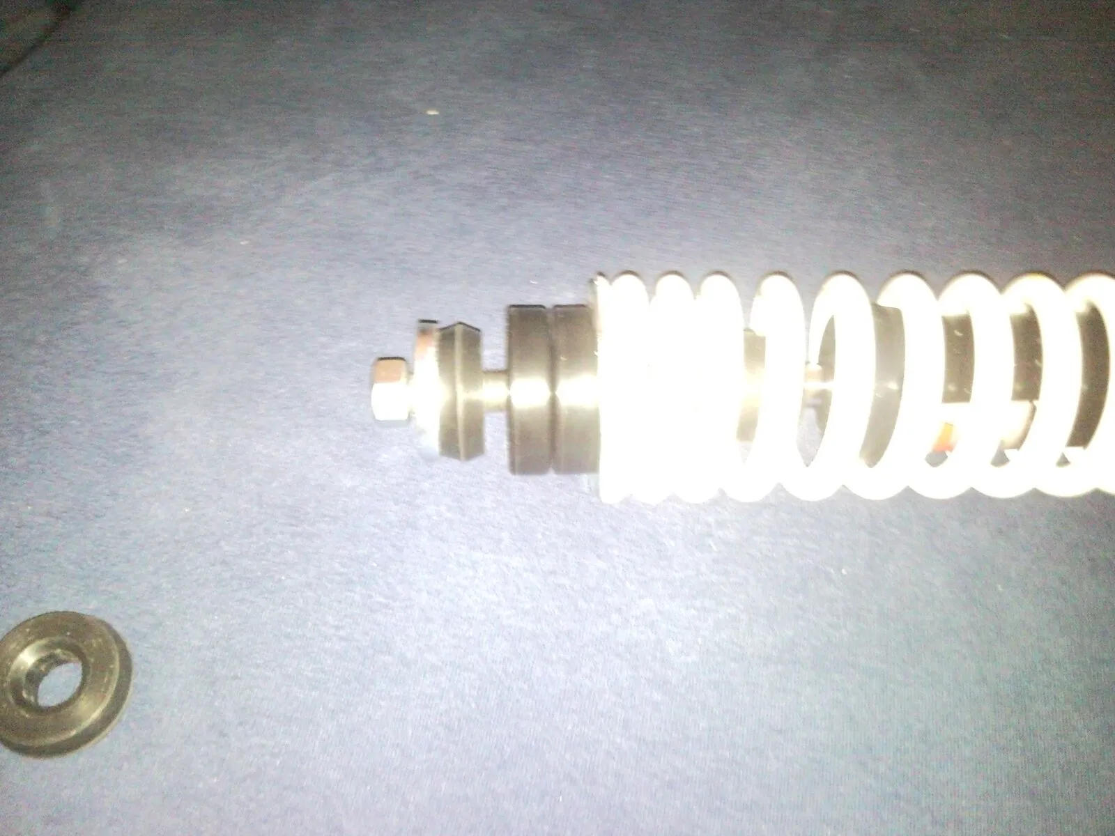

    Mal ne Frage zu den neuen Dämpfern. Wie wird denn der vordere YSS montiert? Bin da grad etwas überfragt weil dort zwei relativ große Gummis mitgeliefert wurden, die auch dran sein müssen, da es ansosnten nicht passt. Allerdings ist dann nur noch sehr sehr wenig Platz für die normalen Silentgummis.
    Hab hier mal Bilder von dem kleinen Puzzle gemacht. Wer hat da Ahnung??

    mitgelieferter silentgummi-ersatz ?

    ich hab den dämpfer auch bei meiner spezial verbaut
    wenn du die ori gummis verwenden willst
    musst du was an der aufnahme auffeilen oder aufsägen
    ich hab deshalb solange mit den gummis rumprobiert
    bis es auch ohne anpassung gepasst hat
    der dämpfer passt schon
    ist nicht die wucht in dosen
    aber ok und schon besser als der originale

    Hab jetzt die beiden großen, mitgelieferten Silentgummis beide als erstes auf den Dämpfer, sprich unter der Dämpferbefestigung an der Gabel montiert. Von oben dann ein Silentgummi von mir und eine Mutter.
    Eine Mutter reicht doch, oder?
    Sollten da zwei drauf ?

    original ist eine drauf, wenn du das wissen wolltest eine würde ich für ausreichend empfinden

    Danke, so werd ich das auch lassen!

    - Das hintere Silentgummi bei der Stoßdämpferaufnahme ist von mir ganz ganz schlecht montiert worden und muss nochmal neu eingesetzt werden. Leider kann ich mir nicht so recht vorstellen wie das mit einer langen Gewindestange funktionieren soll. Kann mir das einer erklären?
    - Die untere Lenkkopflagerschale ist immer noch nicht draußen und ich bin auch ziemlich ratlos was das betrifft. Hat sich da vllt. jemand selbst ein Werkzeug gebastelt o.ä. mit dem er das Teil letztendlich rausbekommen hat? Auch hier bin ich für jede Hilfe dankbar
    - Den neuen YSS- Stoßdämpfer habe ich an der fertigen Gabel bereits montiert. Nachdem ich ihn gut festgezogen habe, hab ich gemerkt, dass er auf einer Seite die Dämpferbefestigung von der Gabel berührt (also nicht der Gummi sondern der Dämpfer). Darf das sein?
    das ist das in vielen threads angesprochene problem

    gabel bearbeiten oder mit gummis spilen, was aber wieder einen schrägen sitz zur gabel zufolge hat

    ich werde mal versuchen was sich da machen lässt. Gabel bearbeiten werde ich nicht machen. Werde es mit Gummis versuchen :P...;-)
    edit: also bin jetzt bisschen schlauer. Wenn ich eine große Distanzscheibe zwischen die beiden unteren Silentgummis lege bleibt noch ca. ein Spalt von 3-6mm. Würde das ausreichen? Die obere Mutter ist bei dieser Distanz fest angezogen.

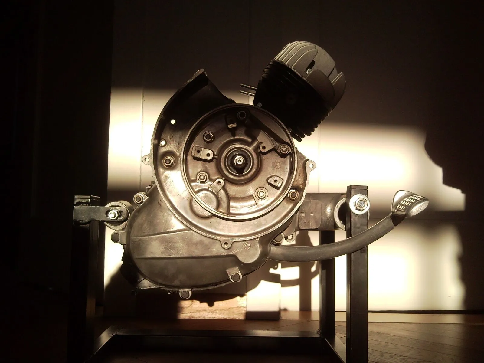

    • January 17, 2011 at 20:32
    • #255

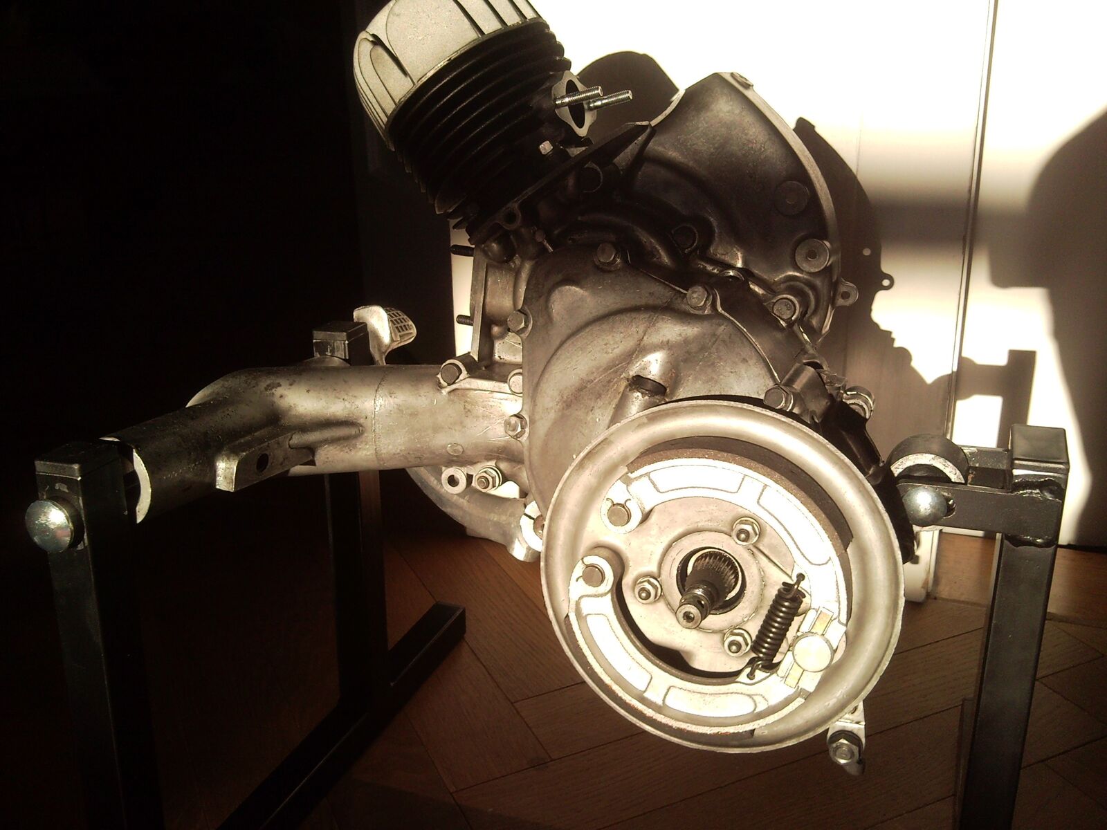

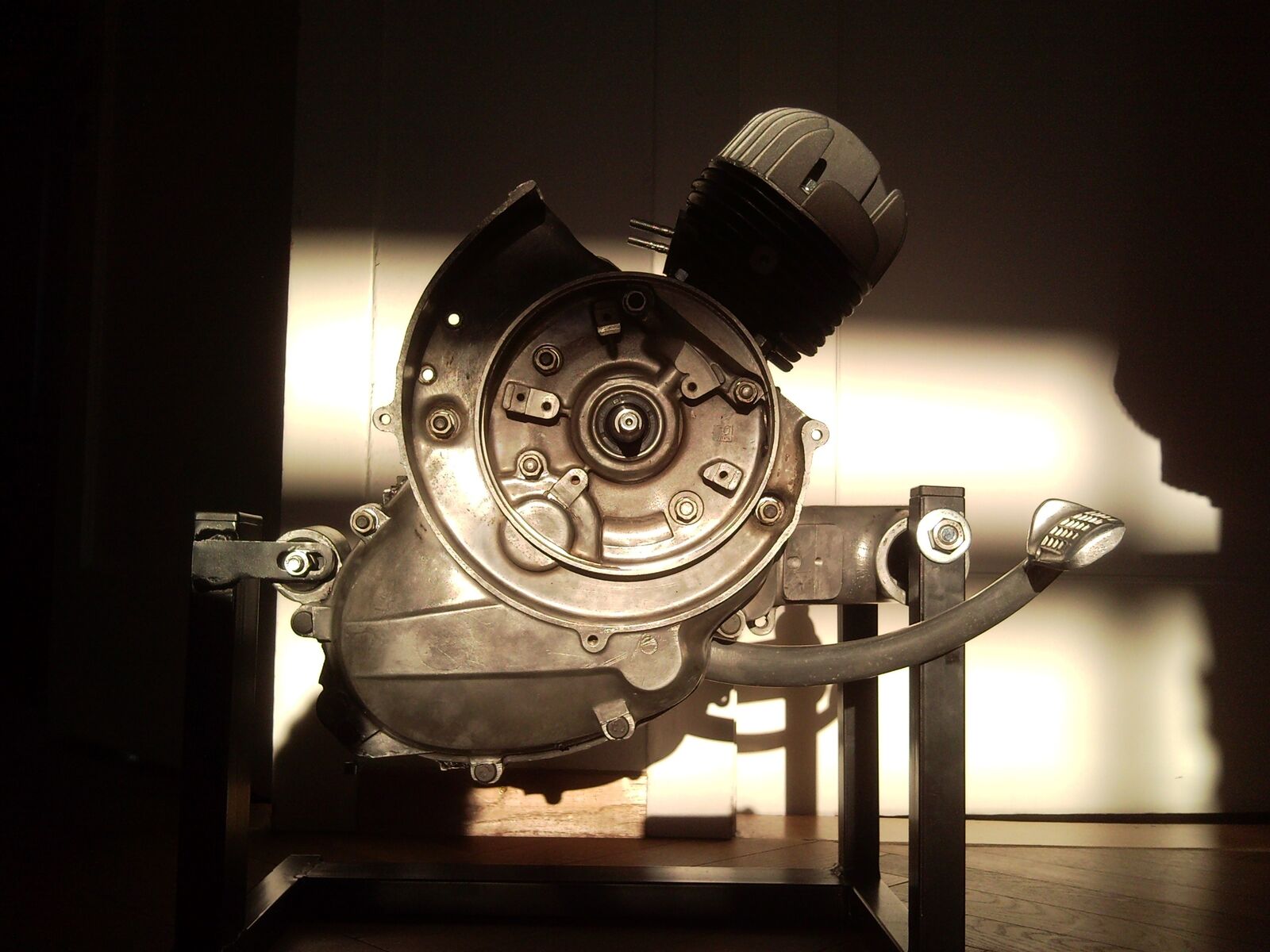

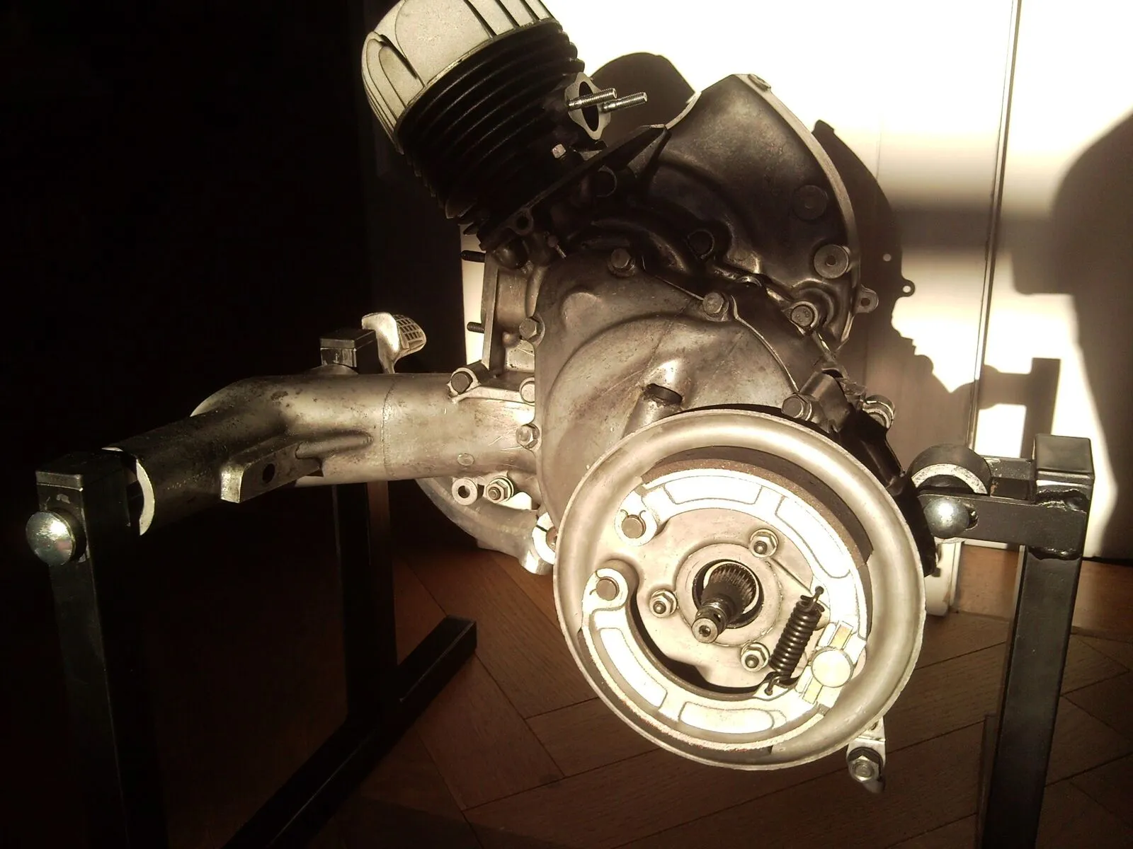

    So die Bilder müssen jetzt hier einfach rein :P... jubeljubel:+2
