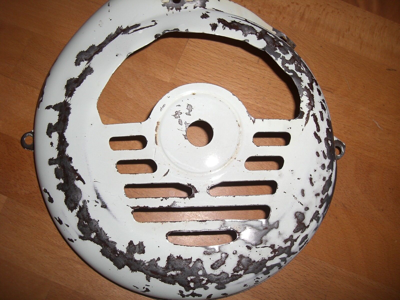

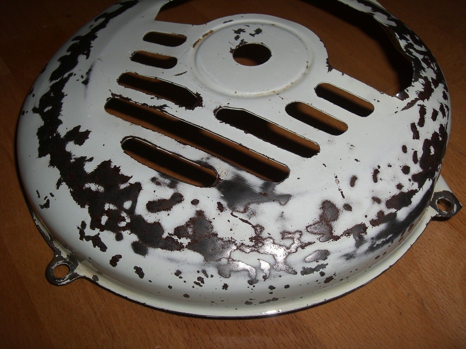

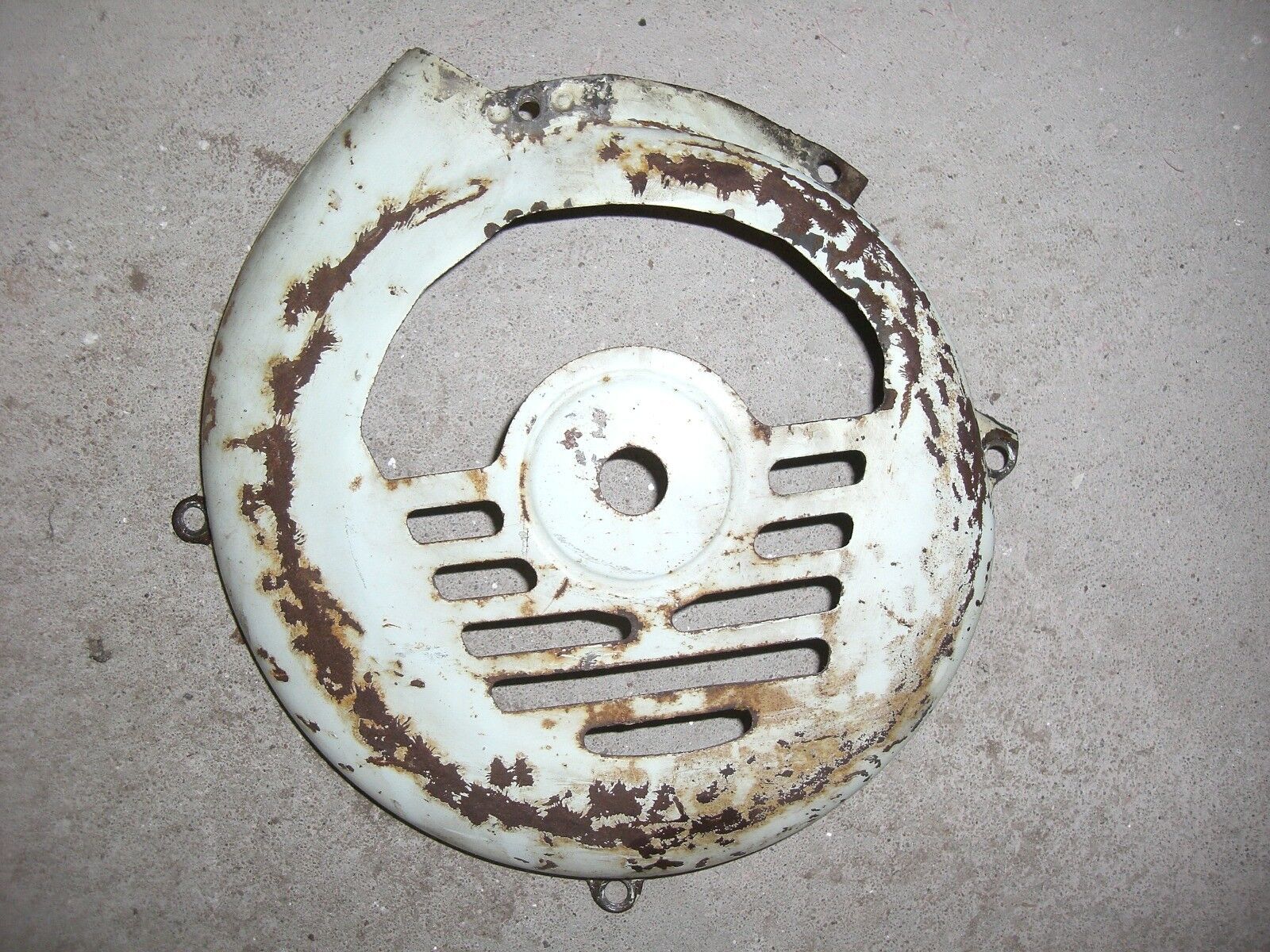

    So hab jetzt die Lüfterradabdeckung geschliffen, poliert und gegen Rost geschützt. Muss jetzt noch einmal poliert und dann noch Lackversiegelt werden. Hier mal vorher- nachher Bilder

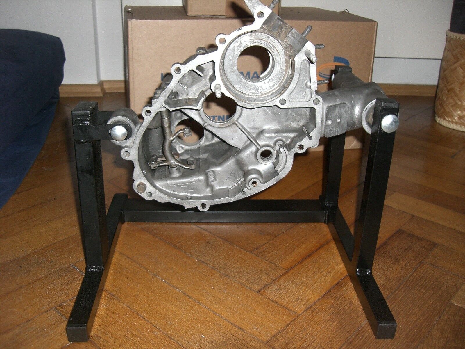

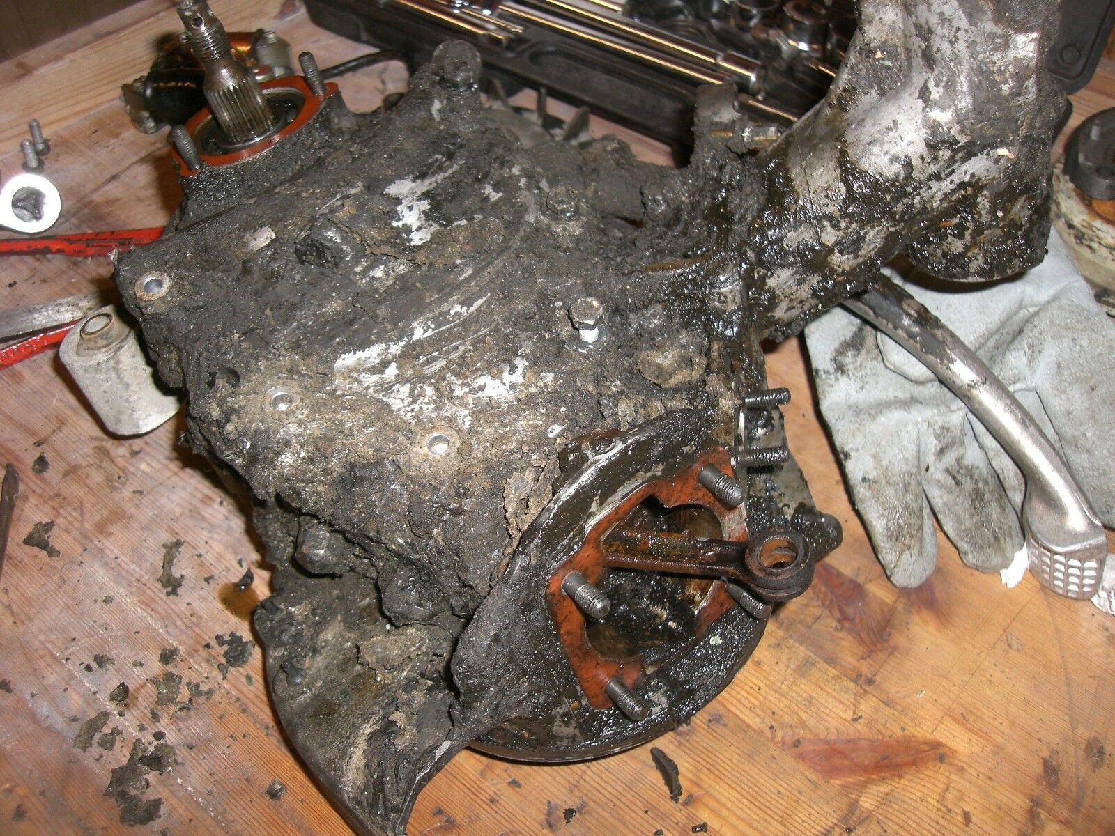

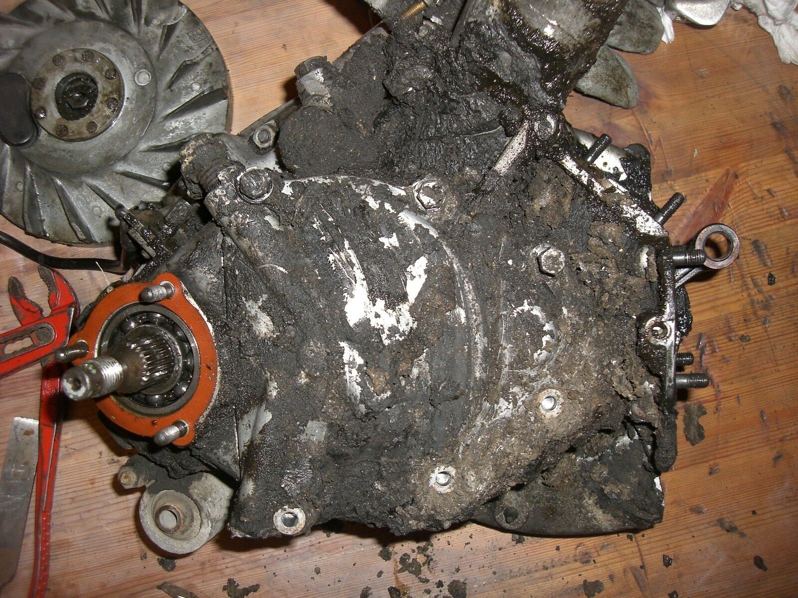

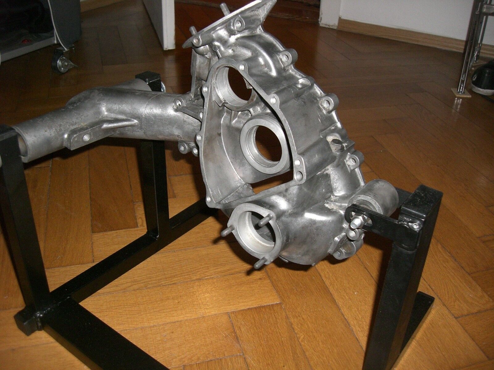

    So Leute,
    vorgestern kam mein Motor Montageständer und heute habe ich meinen geliebten Motor endlich mal vollständig gereinigt.
    Ging damit los, dass ich mit nem großen Schraubenzieher Dreck, Steine und Schmodder so gut es ging vom Gehäuse entfernt habe. Anschließend bin ich mit einem Hochdruckreiniger und einem Dampfstrahler an den Motor gegangen um hartnäckigeren Dreck zu lösen. Danach hab ich den Motor bzw. die dreckigsten Stellen noch in Aceton eingelegt und anschließend mit dem Drahtbürstenaufsatz vom Bohrer gesäubert. Dann kam der Motor in die Spühlmaschine um ihn anschließend noch mit einer Drahtbürste abermals zu säubern und mit Waschbezin ab zu waschen.
    Ist ganz gut geworden :P...seht selbst

    • December 1, 2010 at 06:55
    • #100
    Krasse Schei..e,
    sag mal, wenn ich mir den Boden auf deinen Fotos anschaue, hast du das nicht wirklich im Wohnzimmer erledigt oder ? klatschen-)klatschen-)klatschen-)
    Ich stell mir gerade die Wände vor wenn du mit dem Drahtbürstenaufsatz für die Bohrmaschine im Wohnzimmer loslegst und Gas gibst ! 8o:D
