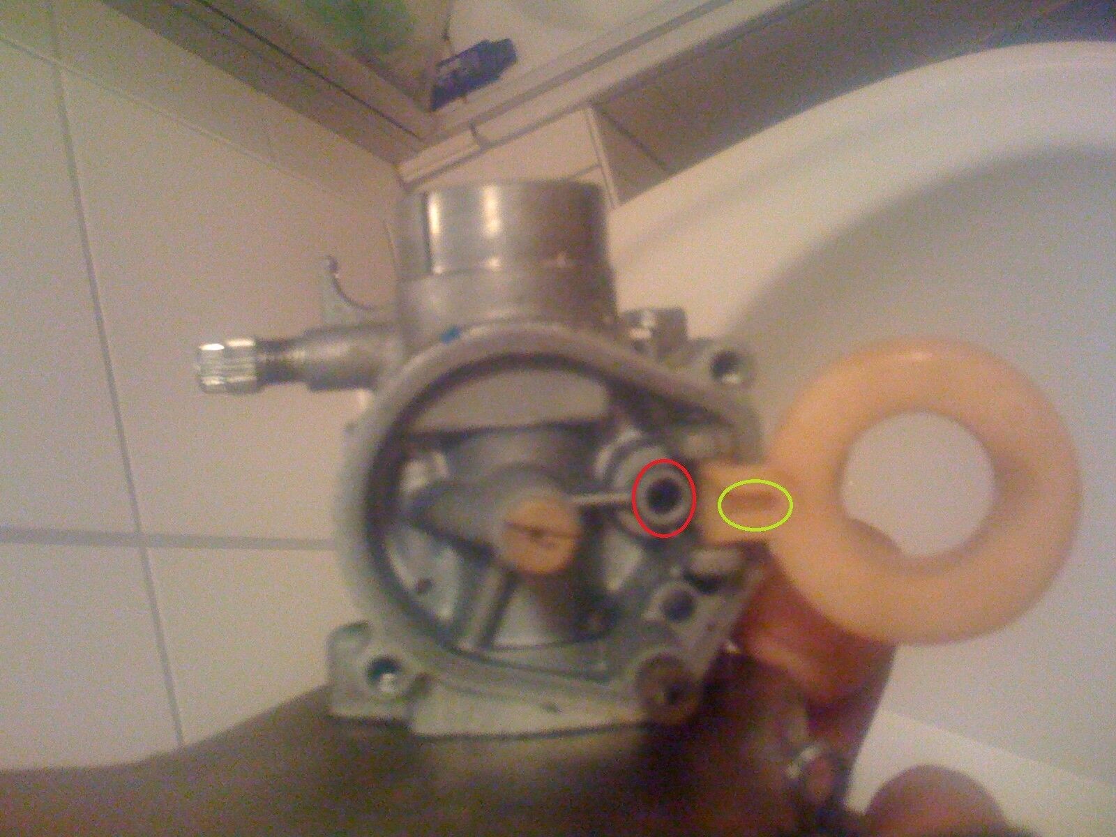

    springt die Vespa mit dem Kicker gar nicht an ? Versuch sie doch mal im 2. Gang anzuschieben.
    Da wo der rote Kreis ist, sitzt die Schwimmernadel (muss dicht sein) und wird in den Schwimmer eingehakt (grüner Kreis). Der sollte auch dicht sein.
    Wenn die Schwimmernadel undicht ist, läuft das Benzin beim Luftfilter raus, wie im Link beschrieben.
    Ansonsten würde ich der vespa mal nen neuen Vergaserdichtssatz gönnen. Kann ja auch sein, das die alten Gummidichtungen porös geworden sind.
    Kostet ca. 5€ und ne Schwimmernadel, max.4€
    mfg
