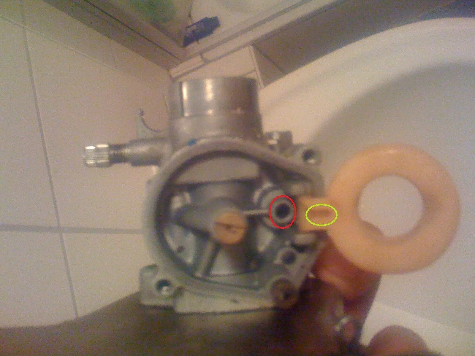

    springt die Vespa mit dem Kicker gar nicht an ? Versuch sie doch mal im 2. Gang anzuschieben.
    Da wo der rote Kreis ist, sitzt die Schwimmernadel (muss dicht sein) und wird in den Schwimmer eingehakt (grüner Kreis). Der sollte auch dicht sein.
    Wenn die Schwimmernadel undicht ist, läuft das Benzin beim Luftfilter raus, wie im Link beschrieben.
    Ansonsten würde ich der vespa mal nen neuen Vergaserdichtssatz gönnen. Kann ja auch sein, das die alten Gummidichtungen porös geworden sind.
    Kostet ca. 5€ und ne Schwimmernadel, max.4€
    mfg

    Anspringen ist halt nicht möglich weil das Benzin ausläuft und das nicht grade wenig. Also nach 3-4min ist schon eine wirklich große Pfütze unter der Vespa. Da probier ich erst garnicht ob sie läuft bevor das nicht abgestellt ist.
    Die Schwimmernadel ist eingehakt, das hab ich heute schon überprüft. Desweiteren habe ich als die Schwimmerkammer offen war die Nadel auf Dichtigkeit geprüft. Ich habe einfach den Schwimmer per Hand hochgedrückt und dann mittels Pressluft abgedrückt. Die Nadel ist also definitiv ok.
    Das Benzin läuft ja auch nicht aus dem Loch beim Luftfilter, sondern wirklich oben, aus den Bohrungen wo der Deckel vom Vergaser aufgeschaubt ist, raus. Mit Deckel meine ich die Abdeckung an der auch der Schieber usw, dran hängt.
    Vergaserdichtsatz wäre natürlich eine Maßnahme. Gibt es einen empfehlenswerten Internetshop wo ich sowas beziehen kann?

    Und zuletzt noch ein Bild der Schwimmernadel, lässt sich daran erkenne ob diese noch in Ordnung ist? Weil meine Vermutung geht nun doch wieder dahin, das diese defekt ist, jetzt wo ich gesehen habe, dass sich über den Bohrungen aus denen der Sprit kommt garkeine Dichtung sitzt.
    Beim Abdrücken habe ich den Schwimmer ja komplett hoch gedrückt und dann getestet. Evtl liegt es daran das der Schwimmer garnicht so hoch gedrückt wird wenn das Benzin in der Kammer ist.
    Die Nadel ist m.E. total hinüber. Die Spitze sollte eine schöne, gleichmäßige Kegelform haben. Dein Exemplar wird kaum noch anständig dichten.
