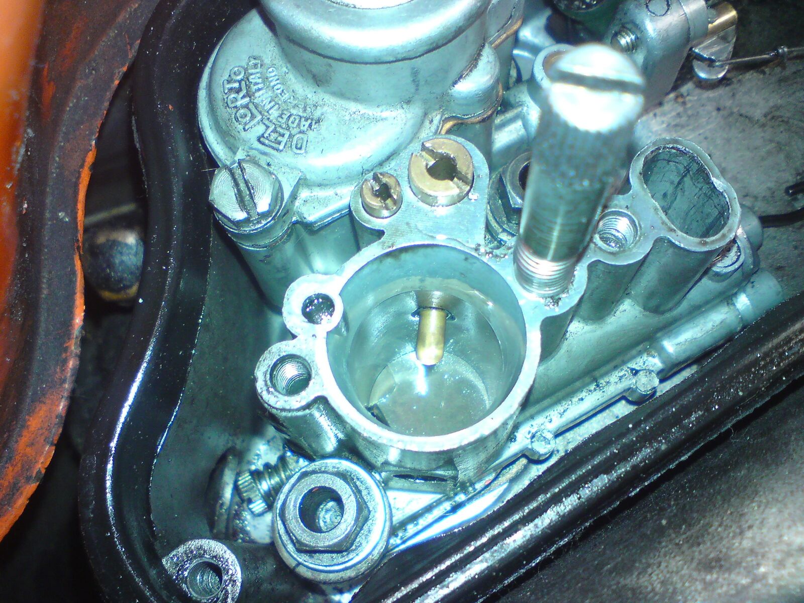

    • November 20, 2010 at 13:09
    Danke für den Link... Habs mal aufgeschraubt, sind aber alle Ori-düsen drinnen...
    Hab ein VId hochgeladen vom Gasannahmeverhalten:
    Und vom Beschleunigungsverhalten: (am ende wirds nochmal interessant, da film ich den Motor/geräusche); das die Kiste im ersten Gang und gezogener Kupplung abstirbt liegt an der vorspannung..
    Ich hoffe ihr versteht was ich meine, es ist so, dass ich Gas gebe, der Motor aber nicht hochdreht und ich demnach auch nicht schneller werde :S
    Woran kann das nur liegen? ZZP? Vergasereinstellung?
    Zu den Fotos: Vgaser z mager eingestellt?

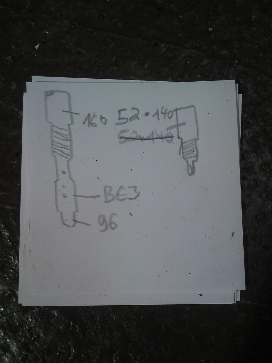

    • November 20, 2010 at 14:50
    Wie ist denn die Bedüsung? Lass mal Zahlen hören. Schraub mal die dicke Messingdüse (dein rechtes Bild raus) und schau, welche Größe die kleine Düse an der Spitze unten hat. UNd da du schreibst, dass sie ab Halblast gut am Gas hängt, schraub auch gleich die kleine Düse daneben raus (die Nebendüse) und poste deren Wert hier.
    Die Schraube links unten nennt sich Gemischeinstellschraube. Damit kannst du die Nebendüse (untere bis mittlere Drehzahlen) justieren. Bringt das Drehen dieser Schraube keine spürbare Veränderung oder must du mehr als 1 Umdrehung drehen, um eine Veränderung zu erzielen, dann ist die Nebendüse vermutlich falsch gewählt. Grundeinstellung der Schraube ist etwa 1,5 Umdrehung herausgedreht.
    Dein Motor hört sich insgesamt zu fett an...
    Auspuff ist frei?
    Was ist mit Benzinzufuhr? Die ist dicht? Also da sprudelt nicht zuviel Zeugs in den Gaser?
    Aso nochwas: Von dem bißchen rumgurken auf dem Hinterhof wirst du dir kein Kerzenbild zurechtinterpretieren können. Auch die die richtie Bedüsung findest du nur mit Betriebswarmem Motor heraus: Dazu muss die Kiste mindestens 10 Min. - basser länger - laufen.

    • November 20, 2010 at 15:10
    Hier mal die Were von den Düsen: Die grosse (links) und die kleine (rechts)
    Auspuff müsste frei sein, sieht auch so aus (mal reingeleuchtet und wenig rückstände...
    Mit der Benzinufuhr dachte ich, dass einfach soviel wiemöglich rauslaufen soll, und das von der Schwimmerkammer geregelt wird?

    • November 20, 2010 at 15:14
    WENN die Schwimmerkammer, bzw, die Schwimmerkammerventilnadel, dicht ist... ;)
    Ich hab oben nochn bissel was zu den Düsen ergänzt.
    Deien Düsen scheinen mir aber grundsätzlich erstmal in Ordnung zu sein...
