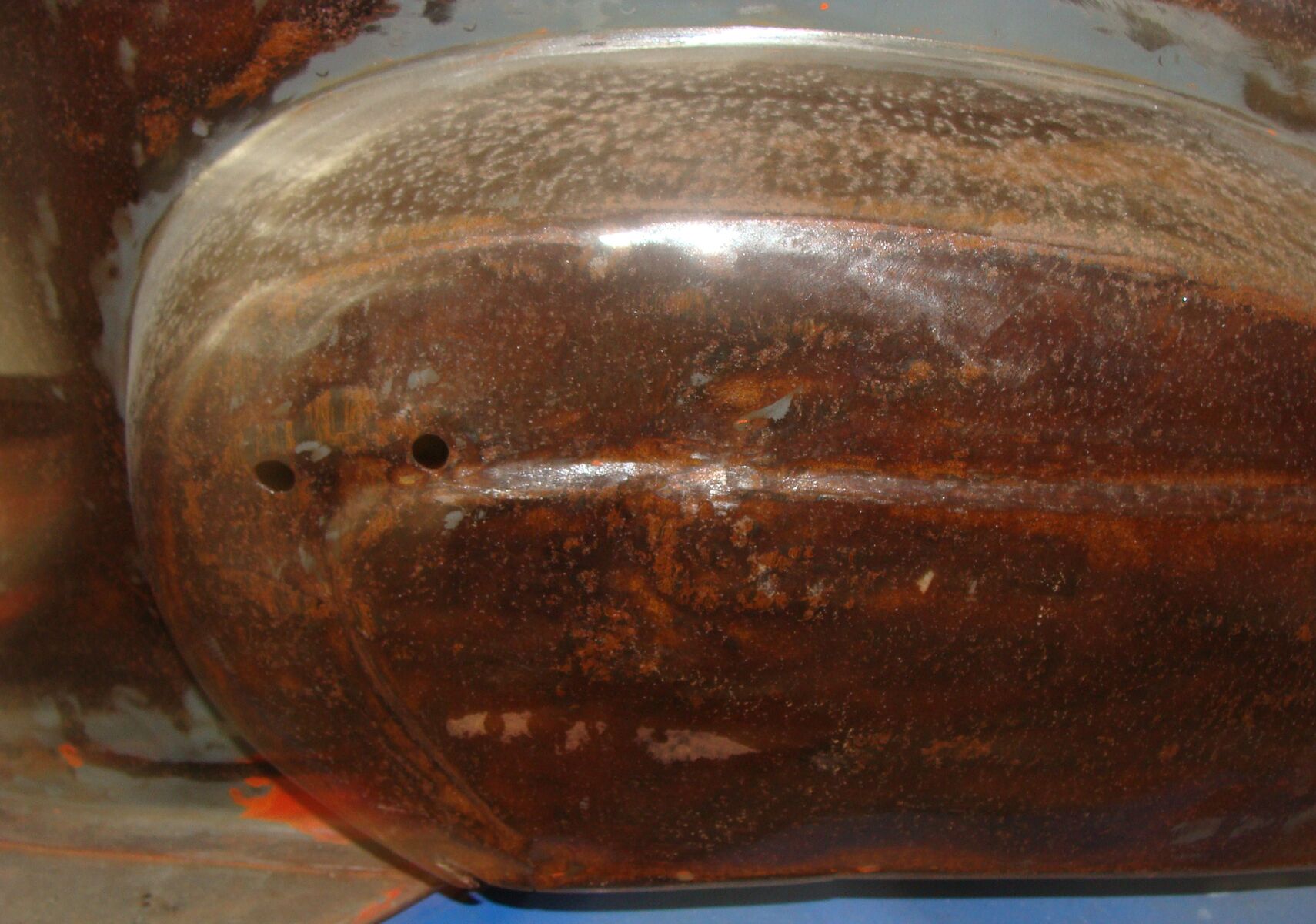

hinten löcher die aussehen als ob sie jemand selbst gebohrt hätte um blinker zu verbauen
Mach mal ein Foto von den Löchern, es kann auch sein das ein Gepäckträger dran war. Es gibt Modelle da kommen Löcher in die Backen. -

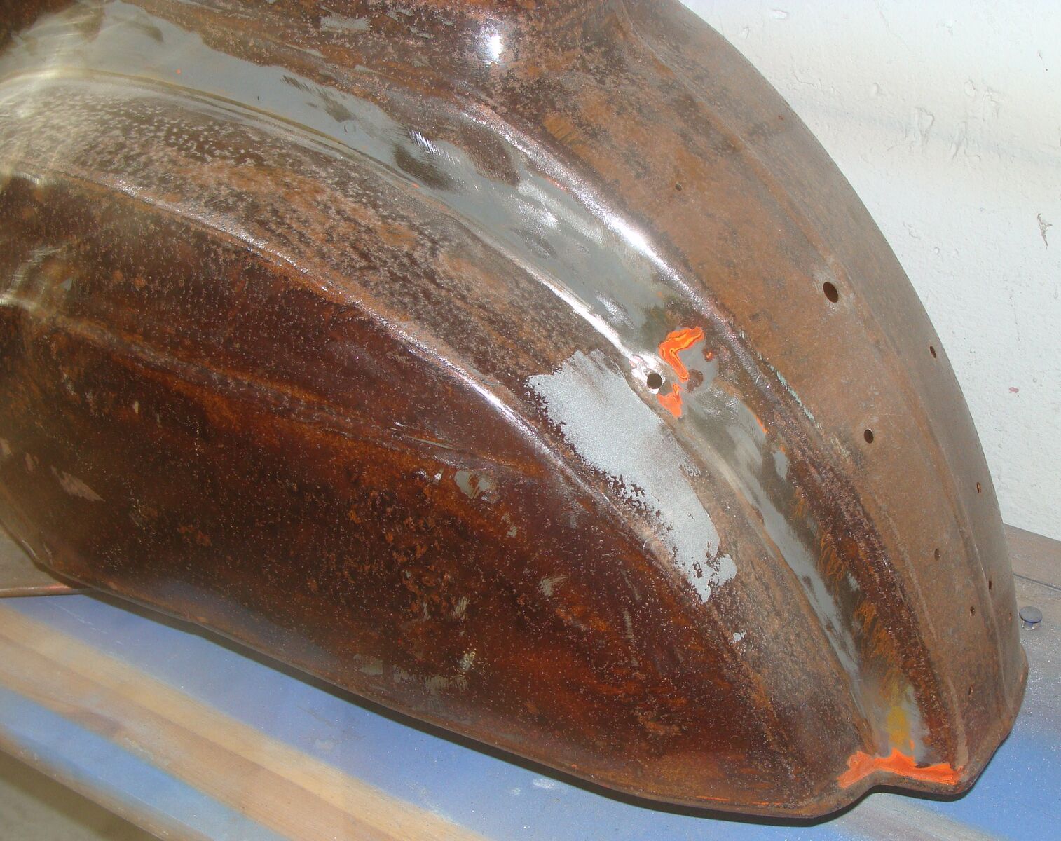

; zu den Löchern-->hab die mittlerweile zumachen lassen und die Vespa ist auch schon lackiert, ich gucke aber nochmal ob ich Bilder davon habe und reiche sie gegebenenfalls nach, was mich nur stutzig gemacht hat, ist das die löcher nach außen ausgefranst waren

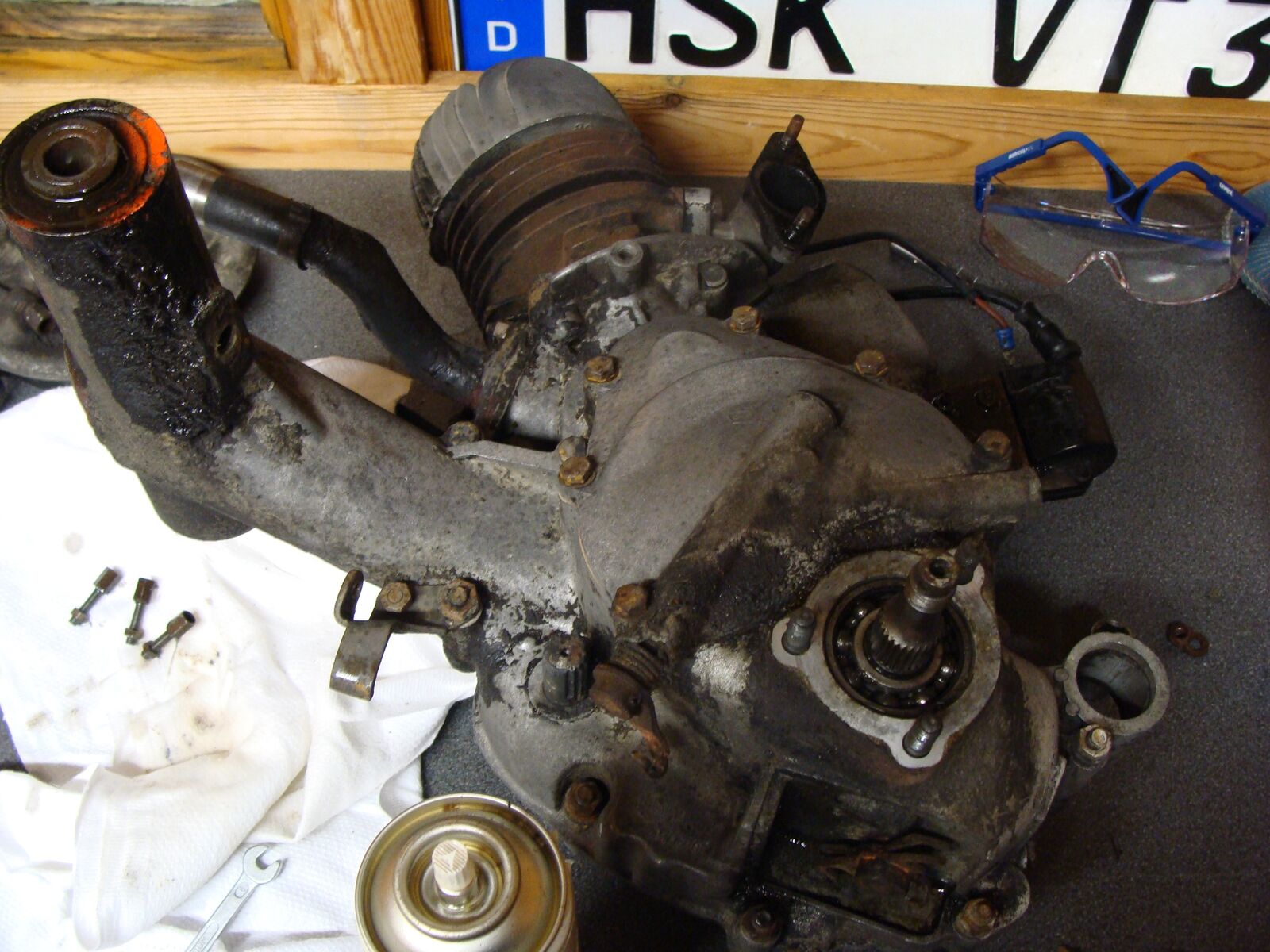

also entweder selbst gebohrt oder den gepäcktrager mit gewalt entfernt SMarco: denke dass es sich eventuell um einen Austauschmotor handelt, da der Motor an sich sehr gut da steht im gegensatz zum Blech (was mittlerweile aber behoben wurde), der Motor sieht von innen fast wie neu aus und von außen war er zwar ziemlich verdreckt aber sonst in Ordnung -
innen wie neu ist eigentlich normal wenn er keinen fresser oder getriebeschaden erlitten hat
die optik von aussen bekommt man eigentlich auch wieder hinwelche nummer hat denn der motor?

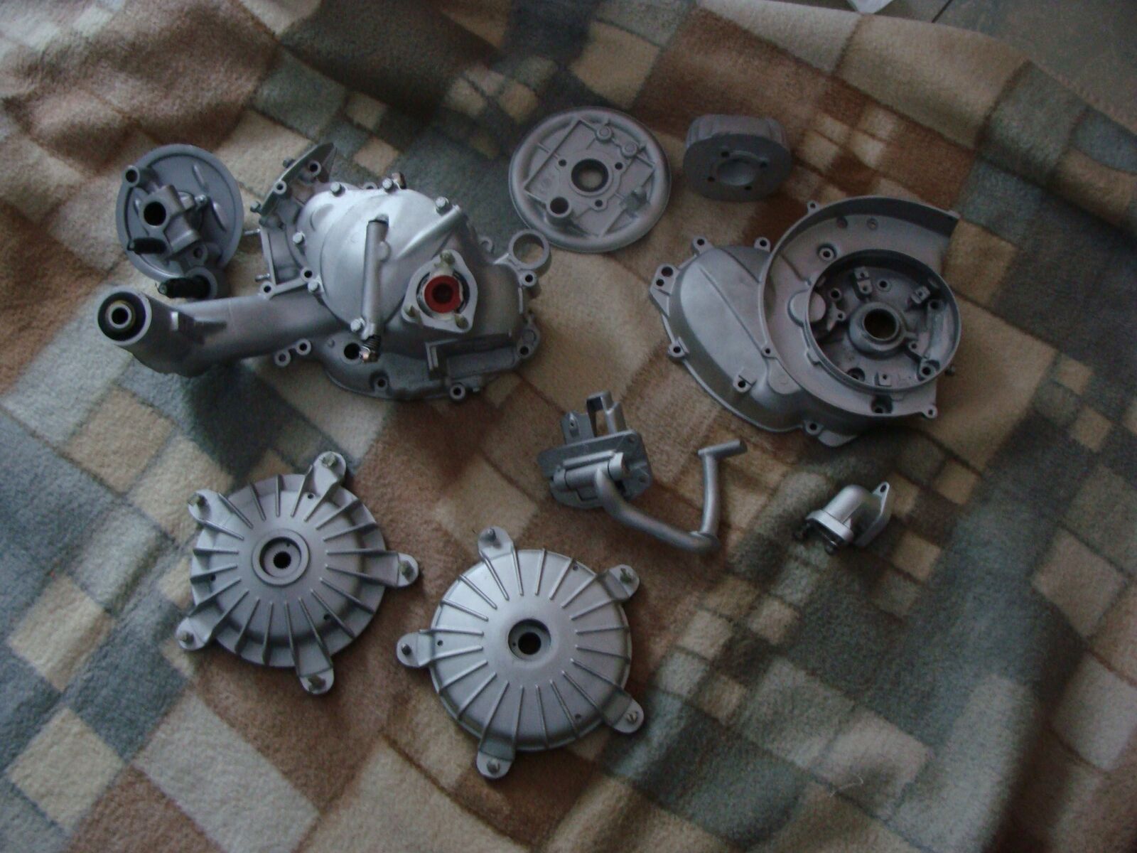

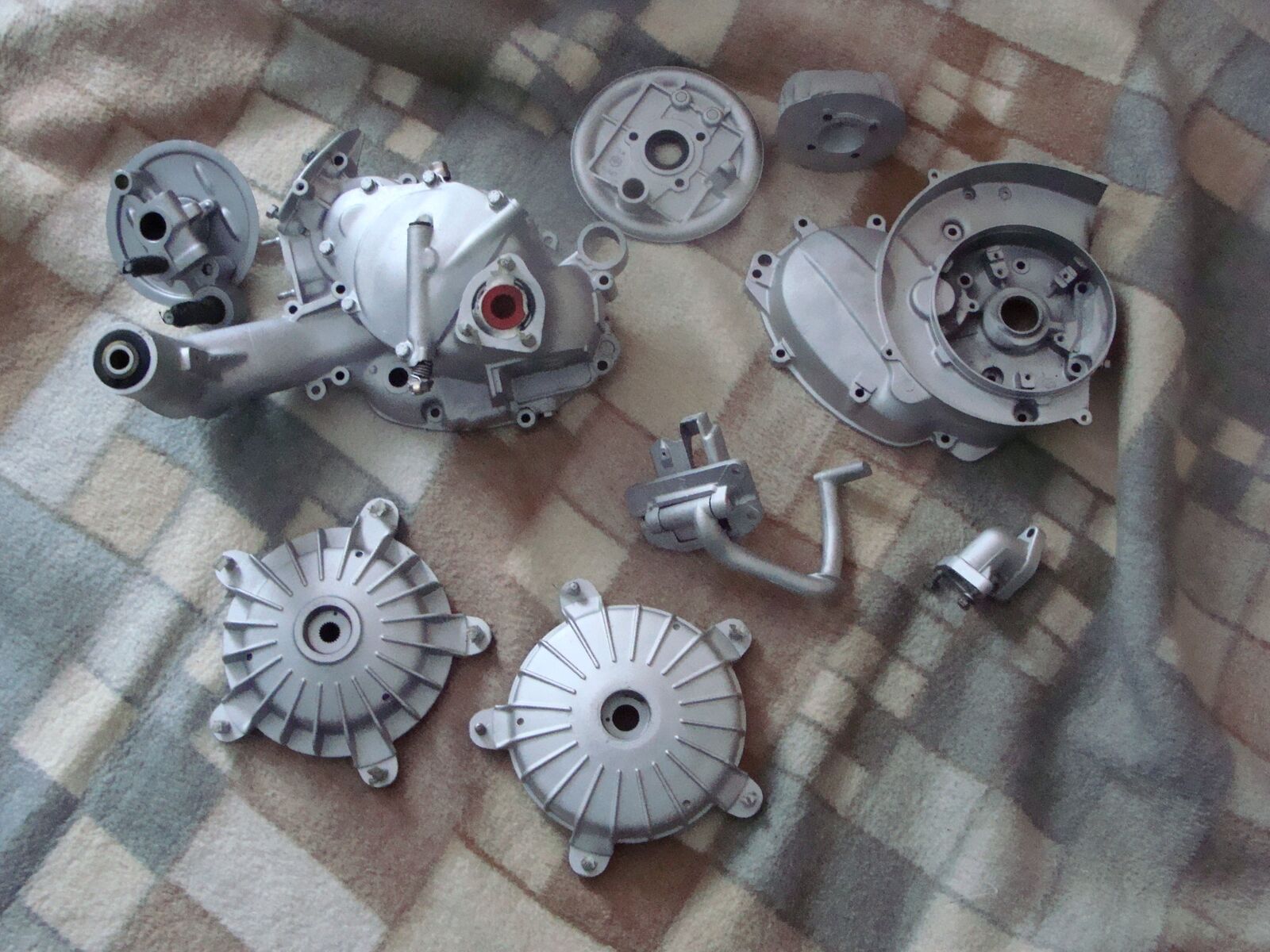

Hab den Motor glasperlstrahlen lassen, nun sieht er wieder aus wie neu. Motornummer beginnt mit V5A4M....
Die Löcher auf Bild2 sind mit Sicherheit von keinem Gepäckträger aber ich glaube auch nicht das irgendjemand an dieser Stelle einen Blinker anbringt.
ich weiß nich wofür die sind bzw waren aber jetzt sind se ja sowieso zu...siehe Galerie
