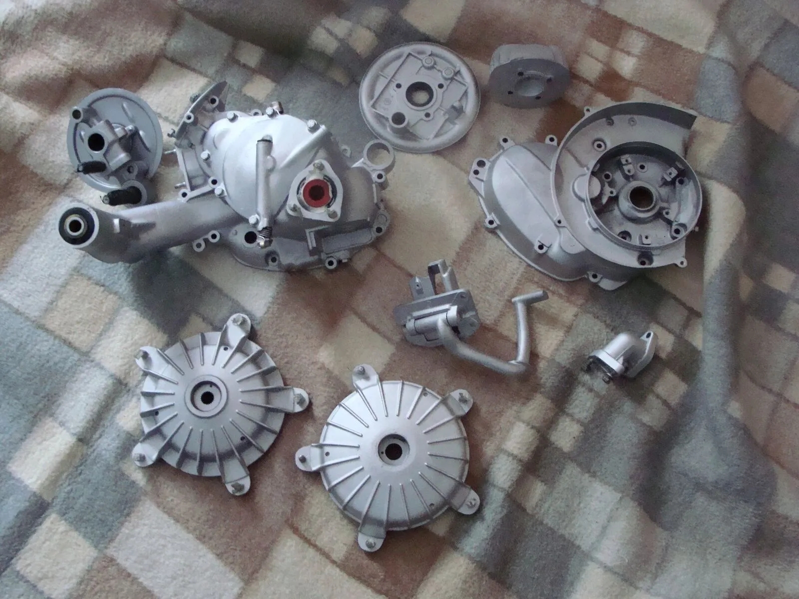

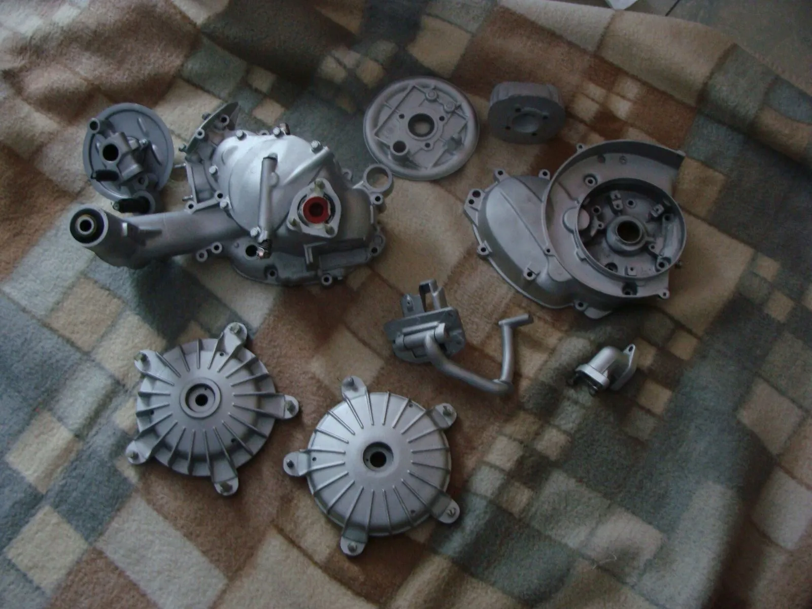

    innen wie neu ist eigentlich normal wenn er keinen fresser oder getriebeschaden erlitten hat
    die optik von aussen bekommt man eigentlich auch wieder hin
    welche nummer hat denn der motor?
    stell mal bilder rein
    so schwarz auf weis ist immer blöd

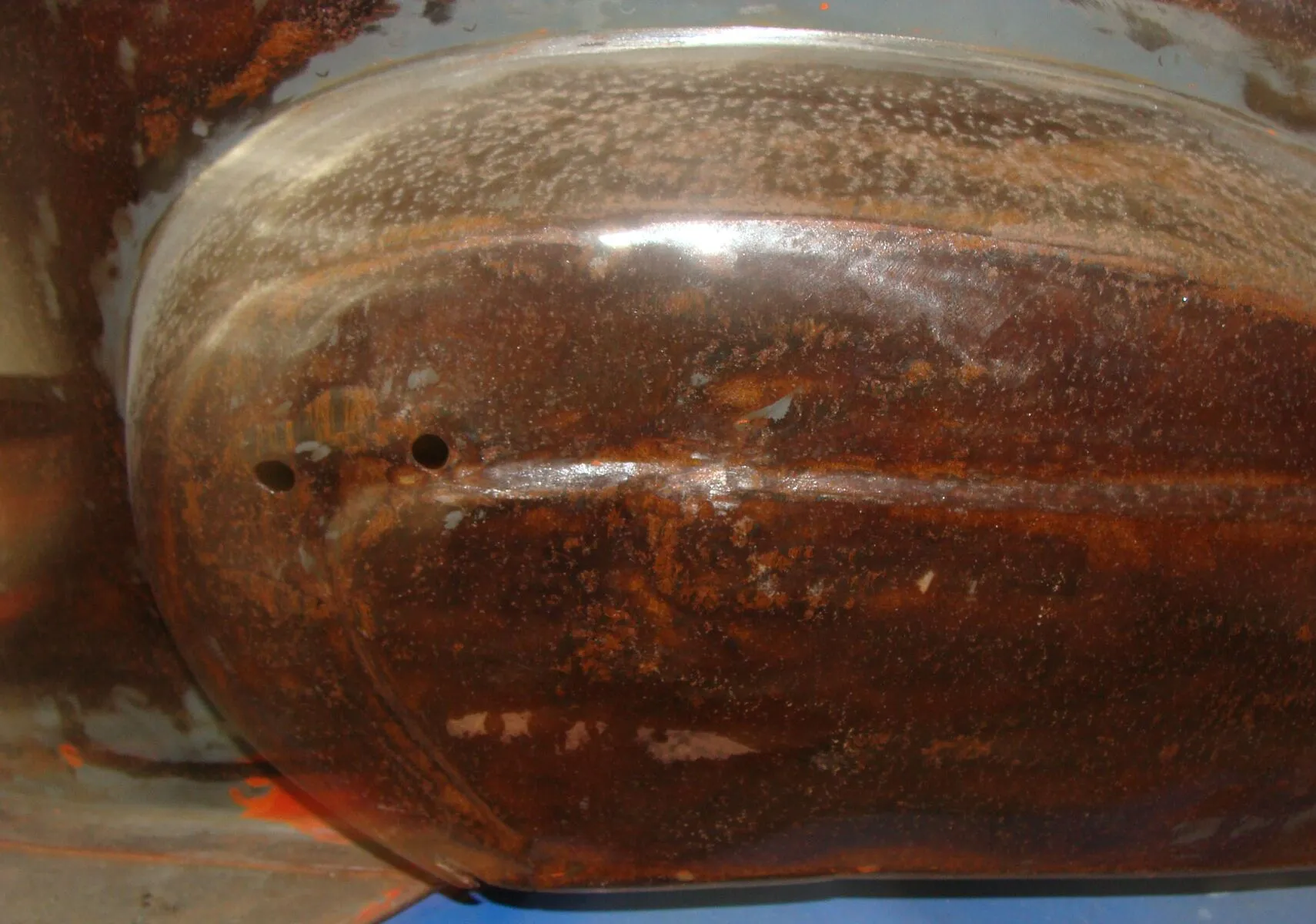

    • December 6, 2010 at 15:00
    Hab den Motor glasperlstrahlen lassen, nun sieht er wieder aus wie neu. Motornummer beginnt mit V5A4M....

    Die Löcher auf Bild2 sind mit Sicherheit von keinem Gepäckträger aber ich glaube auch nicht das irgendjemand an dieser Stelle einen Blinker anbringt.

    • December 6, 2010 at 15:06
    ich weiß nich wofür die sind bzw waren aber jetzt sind se ja sowieso zu...siehe Galerie
