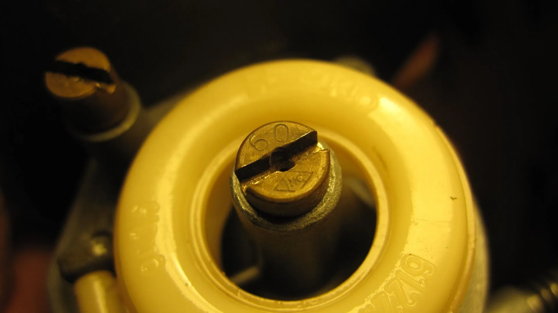

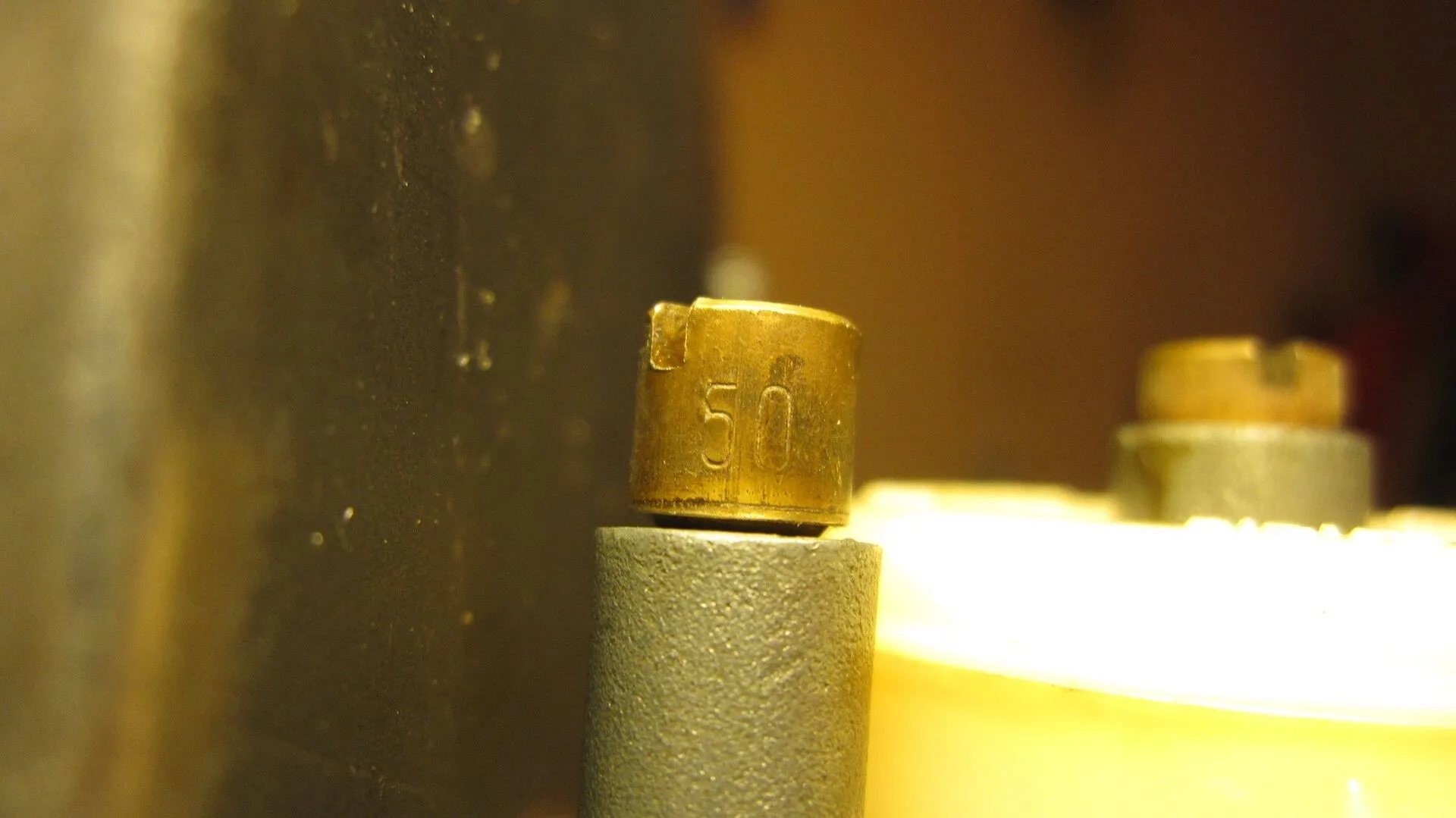

    Was kann ich tun? Andere Haupt- und Nebendüse? aktuell: HD = 60, ND = 50 (s. Bilder). Wer macht eigentlich was?

  • was hast denn für nen setup?
    - ob zu fett oder nicht kannst im stand nicht sagen.und 2-takter ölen aus dem auspuff ;)
    edith: HD ist für die gemischzufuhr im vollastbereich zuständig, NB für bis zu 1/3 (?) gas (standgas)

    Hab bei sfs.alexander-hepp.de geschaut. Da sind die meisten mit einer ND kleiner 38. Das wäre doch dann schonmal besser, damit es im Stand weniger ölt, oder?
  • Wie kommst du eigentlich auf ne 50er ND?
    Und wie kommst auf 18°vOT?
    Und wieso ein 16/16er?
    Fragen über Fragen.
    Und ja, wenn der Motor läuft ist es normal, dass der Puff hinten bisschen sein Revier markiert.
    Ok, die 50 ND war demnach falsch und ist für den Chocke. Verstanden.

  • Alles klar, dann lass ich sie morgen mal ein bißchen hinterm Haus knattern. Aus den Antworten schließe ich, dass das Setup nicht grundfalsch ist und erstmal so bleiben kann. Kann man mit einer anderen Zündkerze das verölen der selbigen vermeiden?
