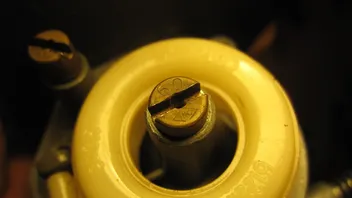

    habe soeben meinen V 50 1. Serie Motor gestartet nachdem ich folgendes gemacht hatte:
    - Vergaser gereinigt und neu gedichtet
    - Zündung eingestellt (ca. 18° v. OT)
    - Zylinder, Kolben und Auslasskrümmer geputzt
    - neuer Auspuff
    - Zündkerzenkontakt auf ca. 0,5 mm eingestellt (DENSEO W22FS-U, war drin als ich sie gekauft habe)
    Es ist auch nach ca. 15 mal Treten angesprungen, was ich schonmal ganz gut finde. Er läuft allerdings nicht so richtig rund und man muss ihn mit Gasgeben am Leben halten. Zurück im Keller habe ich die Zündkerze ausgebaut und die war recht ölig. Auch am Auspuff hat es ein bißchen Öl rausgesabbert.
    Meine Schlussfolgerung: Motor läuft zu fett, richtig?

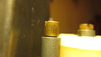

    Was kann ich tun? Andere Haupt- und Nebendüse? aktuell: HD = 60, ND = 50 (s. Bilder). Wer macht eigentlich was?
    Habt ihr ein paar Tipps für mich? Vielen Dank schonmal.

    Hab bei sfs.alexander-hepp.de geschaut. Da sind die meisten mit einer ND kleiner 38. Das wäre doch dann schonmal besser, damit es im Stand weniger ölt, oder?

    Wie kommst du eigentlich auf ne 50er ND?
    Und wie kommst auf 18°vOT?
    Und wieso ein 16/16er?
    Fragen über Fragen.
    Und ja, wenn der Motor läuft ist es normal, dass der Puff hinten bisschen sein Revier markiert.

    Die ND sitzt Außen die unten ist fürn Choke lass das ding erstmal frei und vor allem Warm laufen dann kannst du erst was sagen!
    Recht hatter!
    Habs Bild gar nicht genau angeschaut...
    Hätt mich auch stark gewundert, ne 50er ND... ?(
    Fragen über Fragen.
    Ok, die 50 ND war demnach falsch und ist für den Chocke. Verstanden.
    18° v OT hab ich so eingestellt. Laut Reparaturbuch 19° +- 2° v. OT
    16/16er war schon verbaut als ich sie gekauft habe.
    Dass ein bißchen Öl rauskommt ist normal, das weiß ich schon. Aber er will ja gar nicht von alleine laufen ohne dass ich ihn immer schön am Gas halte. Er lief so auch eine Weile, also leicht warm war er
