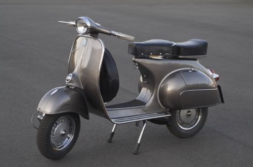

    O.K., verstehe! Habe auch mal die SuFu bemüht und so langsam wird mir mulmig, zumal der Verkäufer auch sagte, es sei eine von "Deutschen KFZ-Meister" gemachte Restauration einer Vespa italienischer Herkunft. Papiere habe ich überhaupt keine, nur eine Unbedenklichkeitserklärung und ein Gutachten §21 StVZO (allerdings von einer anderen Vespa gleichen Baujahrs). Der Preis, den ich bezahlt habe, möchte ich nicht nennen, lag aber deutlich über EUR 2500,- :+5
    Wie füge ich Bilder ein, damit ihr euch das Teil mal anschauen könnt und mir eure Meinung dazu sagen könnt?

    • January 9, 2011 at 14:41
    Mal sehen, ob es funzt?!

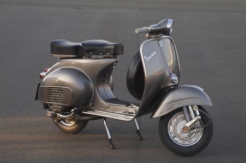

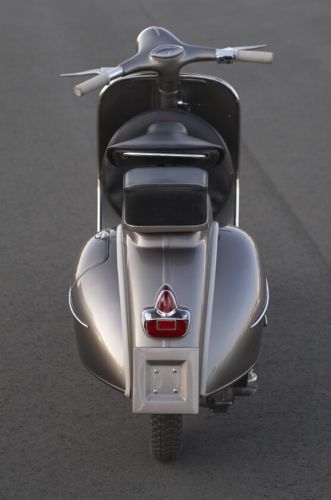

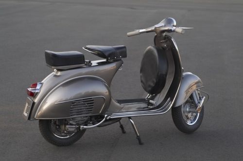

    • January 9, 2011 at 14:42
    Es funzt!! :-4

    • January 9, 2011 at 14:49
    Danke Rassmo, schon geschehen, da SuFU benutzt. Sorry!
    Und was sagt Ihr dazu? Bin mal gespannt.

    • January 9, 2011 at 14:54
    sieht erst mal ned schlecht aus ! klatschen-)
    so eine möchte ich auch mal haben wenn ich den großen Schein habe... :-2
    • January 9, 2011 at 15:22
    Jaja, der berühmte deutsche Kfz-Meister. Der gute Mann muss eine Riesensammlung besitzen, wenn man die Geschichte von der Sammlungsauflösung glauben würde, die in unzähligen ebay-Auktionen erzählt wird. :rolleyes:
    Sieht aber auf den ersten Blick nicht nach der typischen Asia-Kiste aus, zumindest mal keine bonbonfarbige Zweifarblackierung und dezente Anbauteile. Allerdings verrät der Umbau auf 10" Räder (VBB hatte original 8" Räder) schon die Herkunft. Könnte sein, dass das Vorderrad bei starkem Bremsen den für 10" Räder eigentlich zu kleinen Kotflügel berührt.
    Ist ein neuer LML Motor 150 ccm verbaut? Welches Baujahr soll der Roller haben? Frage deshalb, weil in Deutschland ab 01.01.1962 bei Fahrzeugen mit Hubraum über 125 ccm Blinker Pflicht sind. In letzer Zeit sieht der TÜV darüber nicht mehr so leicht hinweg bzw. werden keine Ausnahmegenehmigungen mehr erteilt.

    • January 9, 2011 at 16:53
    Baujahr 1966, Motor ist komplett generalüberholt und nicht neu. Der Umbau auf 10" Räder wurde mit besseren Fahreigenschaftten begründet. Ein Rückbau auf 8" ist ja sicher kein Problem. Welche (dezente) Blinkerlösung gibt es den im Zweifelsfall?
    • January 9, 2011 at 20:16
    Dann bin ich mal gespannt, wie die Kiste mit dem "generalüberholten" Motor auf 10" läuft bzw. wie die "Generalüberholung" aussah - Beispiele für möglichen Pfusch hast du sicher schon in den Weiten des Internets finden können, ansonsten Klick.
    Weil das Getriebe eigentlich für die kleineren 8" Räder vorgesehen ist, könnte es sein, dass die Übersetzung mit den größeren 10" Rädern viel zu lang ist.
    Bist du das Ding vor dem Kauf probegefahren?

    • January 9, 2011 at 22:18
    Nö, fährt sich aber super! Habe allerdings auch keinen Vergleich, ausser Vespa 50.
    Ich habe so langsam das Gefühl, mit dem Kauf einen Fehler gemacht zu haben. War halt auch ein Spontankauf. Hatte gerade meine BMW R1150R zu einem guten Kurs verkauft und habe gleich bei der Vespa zugeschlagen, da ich schon immer so eine haben wollte.
    Mal schaun was der TÜV sagt...

    • January 9, 2011 at 22:39
    Naja jetzt kannste eh nix mehr ändern. Ich würd auf jeden Fall bevor die Saison richtig los geht, den Motor nochmal auseinander reissen um jegliche Schwachstellen auszuschliessen. Ebenso vordere Gabel samt Bremserei usw. Wenn ich mir die Bilder aus pkracers Link anschau dann würd ich da auf Nr. sicher gehen.

    • January 10, 2011 at 09:40
    [lexicon='Lenkerendenblinker',''][/lexicon] - ist aber nicht mal eben gemacht, sondern schon ein recht üppiger Aufriss: Innenrohre, Kabelbaum verändern, Batterie, Blinkerschalter, ...
    Zum Roller ansich: Die typischen Anzeichen von Asien fehlen eigentlich, was nicht heißen soll, dass es keine ist.
    Wo hast Du die denn gekauft?
