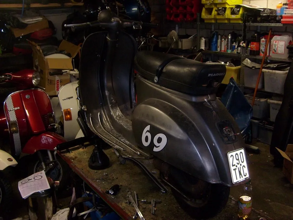

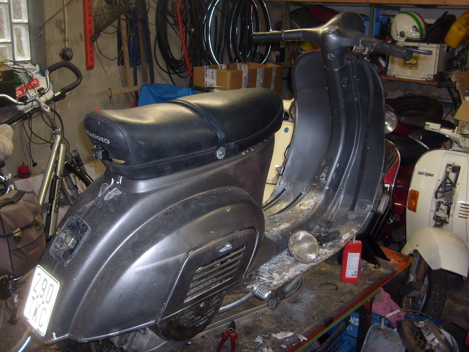

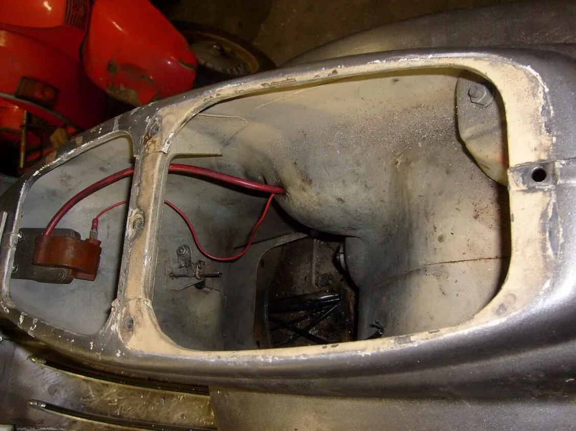

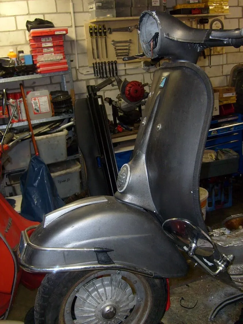

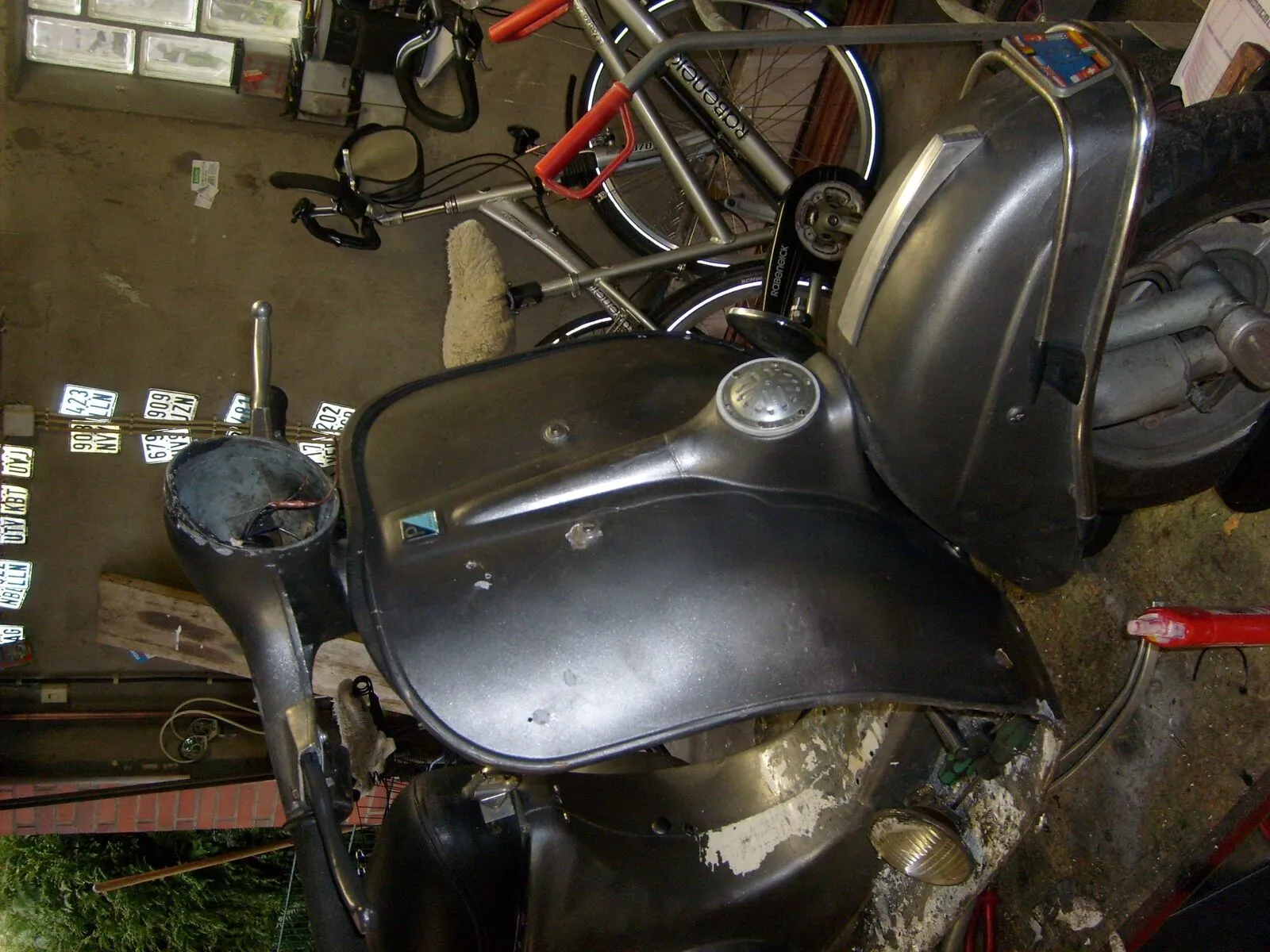

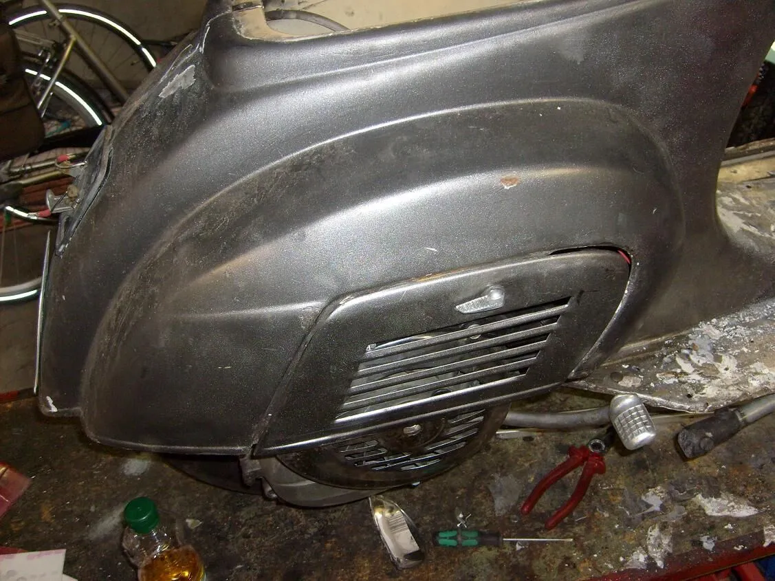

Meine 1 serie von 1964 vom Sandstrahler wieder da jetzt wird geschweisst
  • So seit gestern abend bin ich Besitzer einer 1.Serie von 1964 V5X1T 19... mit Italo Papieren. Es gibt leider auch ein paar sachen die nicht mehr so sind wie Sie mal war. Gabel mit 10" Bereifung, Motor ist auch jünger und 10" bereifung, und noch so ein paar kleigkeiten ,bei der10" Bereifung bin ich halt noch am überlegen ob ich es so lasse oder wieder auf 9" zurückbaue mal schauen bis da hin wird es noch ein weilchen dauern.

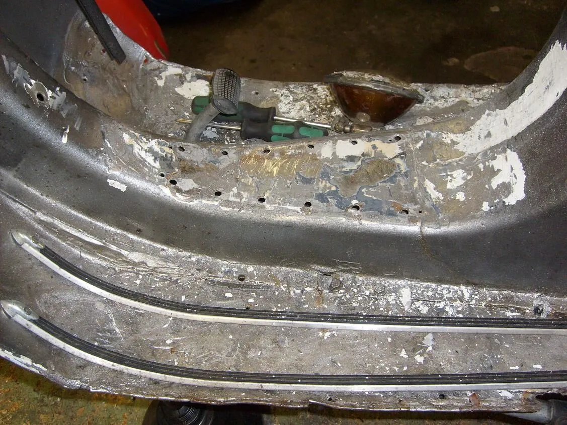

    Das was jetzt ansteht ist erst mal Zerlegen und das alte Trittblech entfernen , da hätte ich auch gleich mal eine frage an euch welches Repblech soll ich nehmen oder mit wellchem habt ihr gute erfahrung gemacht bei einer 1 Serie. Bei den großen Versendern steht immer in Klammern "2 Serie" !!!
    Hier nun mal ein paar Bilder.

    recht hast du- erst trittbrett raus und mal den gesamten rahmentunnel strahlen, ist auch schon oberhalb der falz durchgegammelt

  • Nur am Rande - wenn es eine "deutsche" 1. Serie ist, hatte die serienmäßig 10" Räder.
    Für den deutschen Markt gab es im Gegensatz zu anderen Ländern Fuffis NUR mit 10" Rädern.
    Edith meint, dass deine wohl kein "deutsches" Fahrzeug ist, dann hätte sie geschlossene 10" Felgen und nicht die auf dem Bild zu sehenden offenen der späteren Modelle.
  • Aufpassen die Repro-Trittbretter passen nicht ganz auf die 1.Serie, da muss einiges angepasst werden insb. ist das Erstserientrittblech nicht symmetrisch, sondern beim Kickstarter schmäler, bzw. läuft spitzer zu. Also am besten weitestgehend ein komplettes wechseln vermeiden (ist meist besser da sich gern was verzieht beim schweißen) und "nur" neue Bleche einsetzen, oder altes behalten und schön anpassen.
  • jo, da hat pola recht, asymmetrie besteht immer, was ich sagen wollte ist, dass (a) schlechte Reprobleche nicht asymetrisch sind und (b) Erstserien-Trittbleche anders sind

  • spielt doch keine roller das trittblech muss ausgetauscht werden, wenn der rahmentunnel schon durch ist wird dort definitiv rost sitzen und der muss bekanntlich weg,
    ein neues trittblech ist eine saubere sache

    ne ne du das Blech muss raus sonst fängt man mit der scheiße in 2 jahren wieder an. Das schweissen mit Druckpunkschweisser (Karoserie KFZ bereich) ist ne feine sache da verzieht sich nichts nicht wie beim durchbohren und dann verschweissen zu viel Hitze aber wenn man ehrich ist funst das auch wenn man alle zu schweissenden löcher gut heftet und dann verschweissen. Das Verschweissen Trittblech /Beinschild immer alle 3 bis 4 cm heften und dann abkühlen lassen dann direckt da neben heften und wieder abkühlen lassen u.s.w bis sie verschweisst sind. Dann kann auch nichts verziehen. (Werde dann dazu mal Bilder machen)
    spielt doch keine roller das trittblech muss ausgetauscht werden, wenn der rahmentunnel schon durch ist wird dort definitiv rost sitzen und der muss bekanntlich weg, ein neues trittblech ist eine saubere sache
    Du hast recht das Blech muß ab.

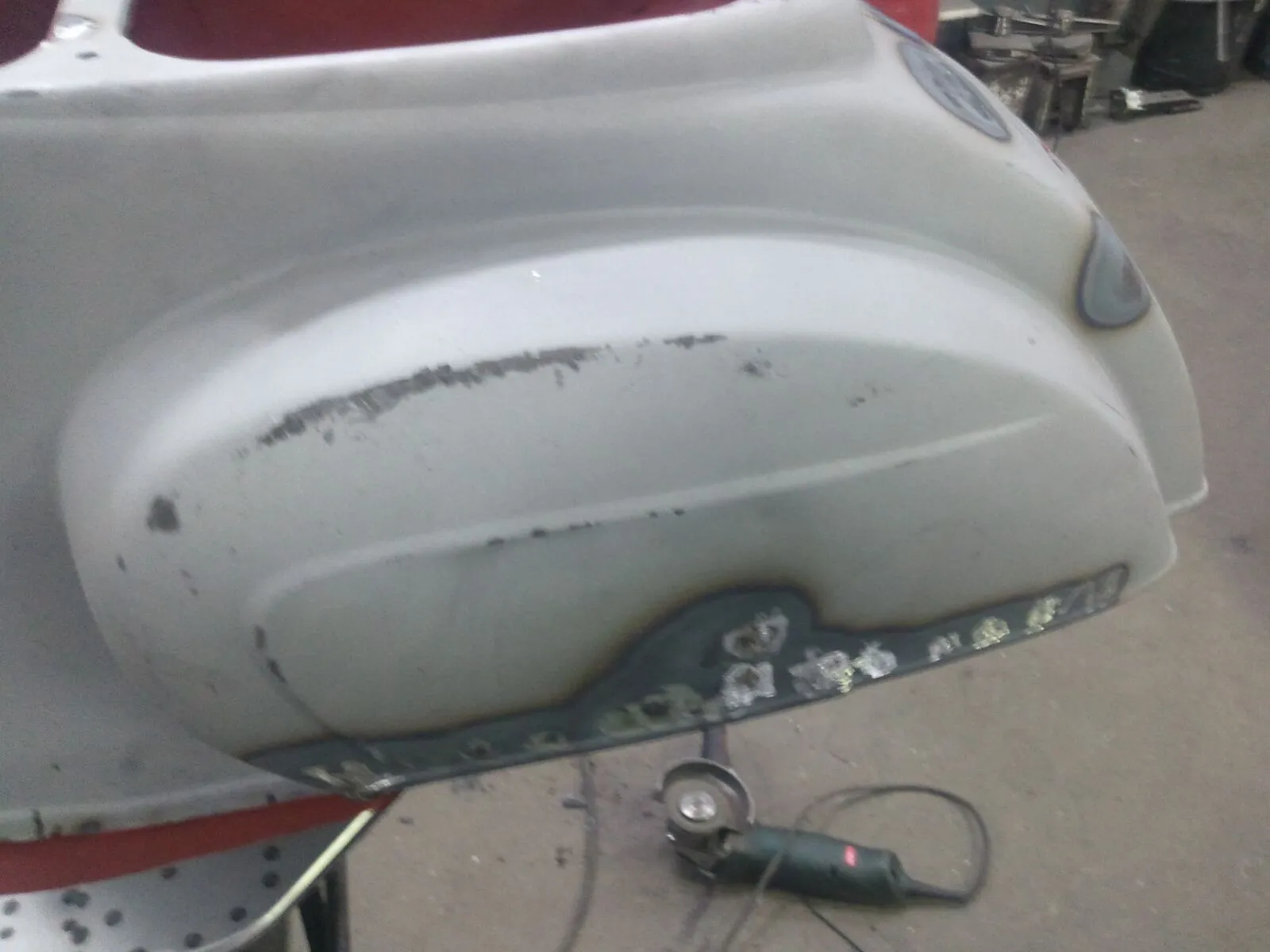

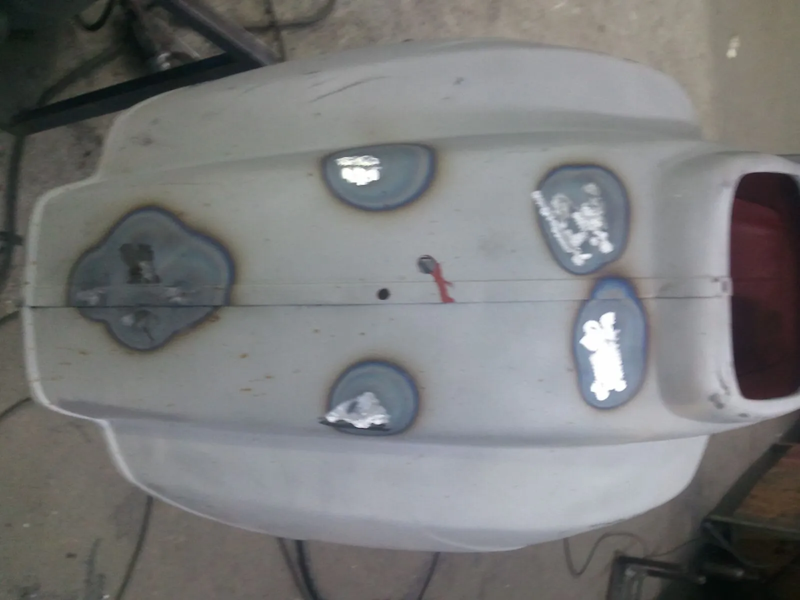

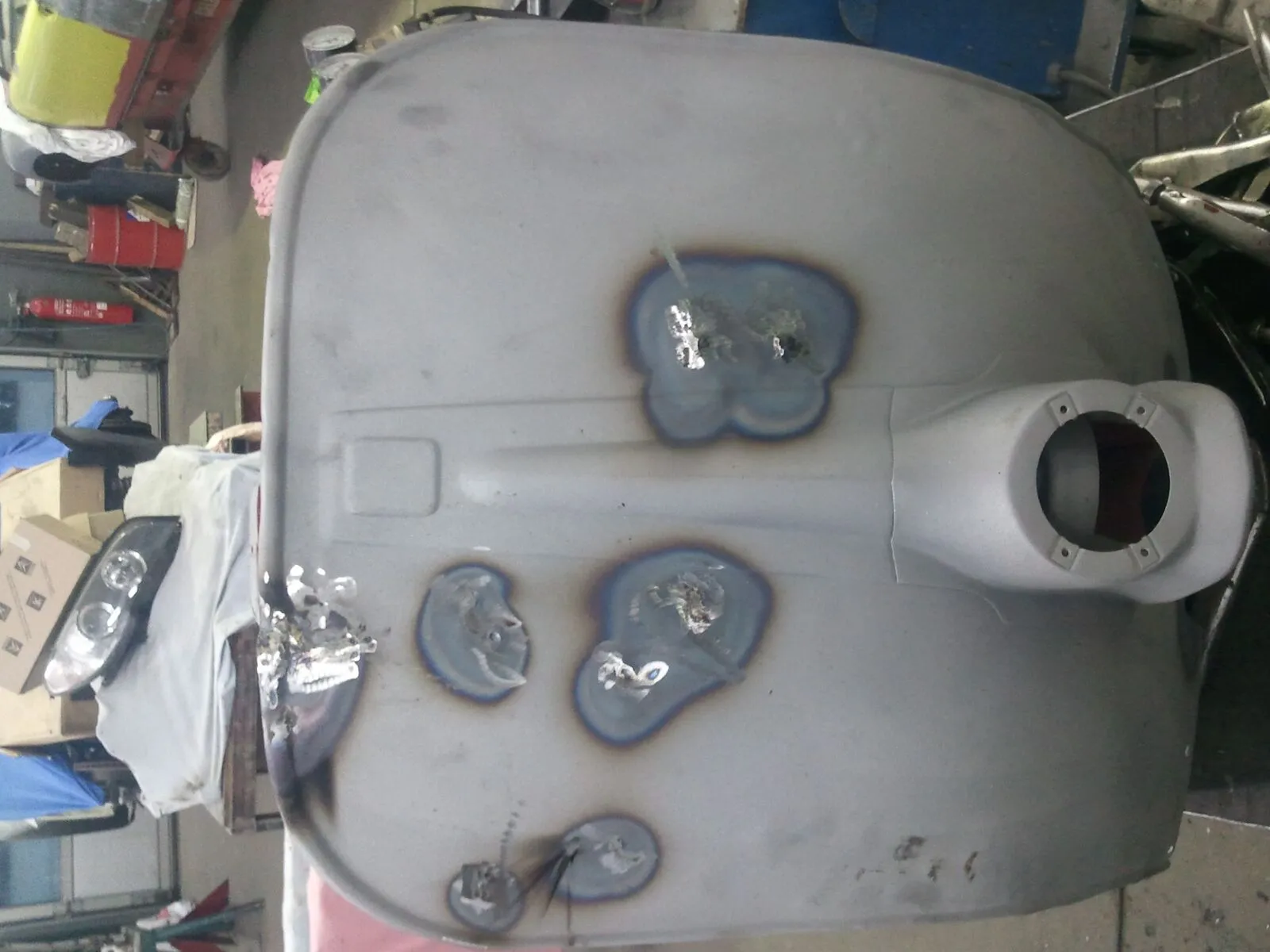

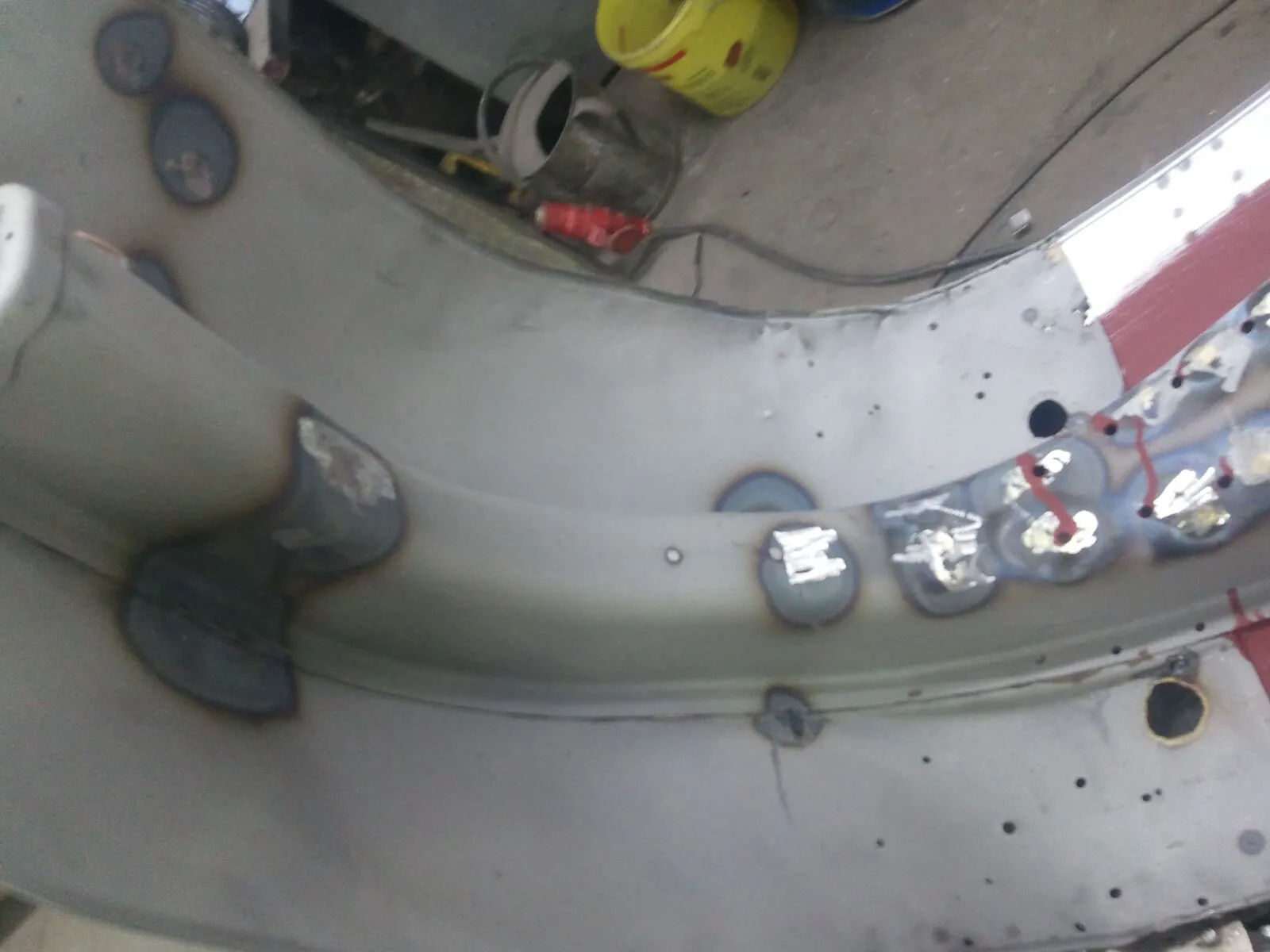

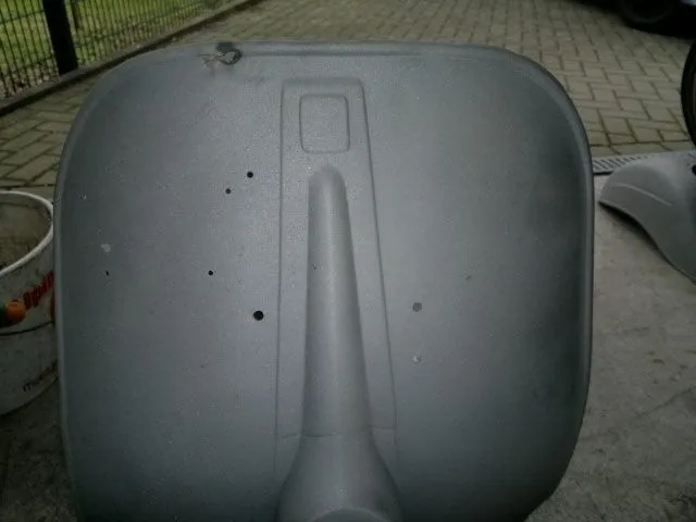

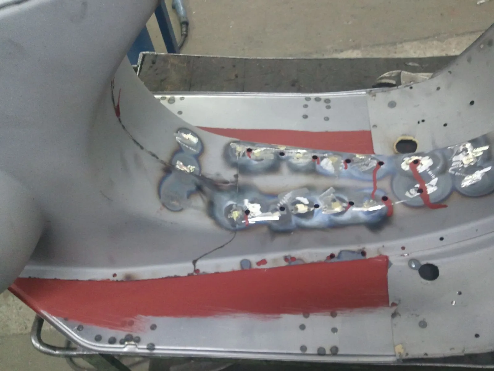

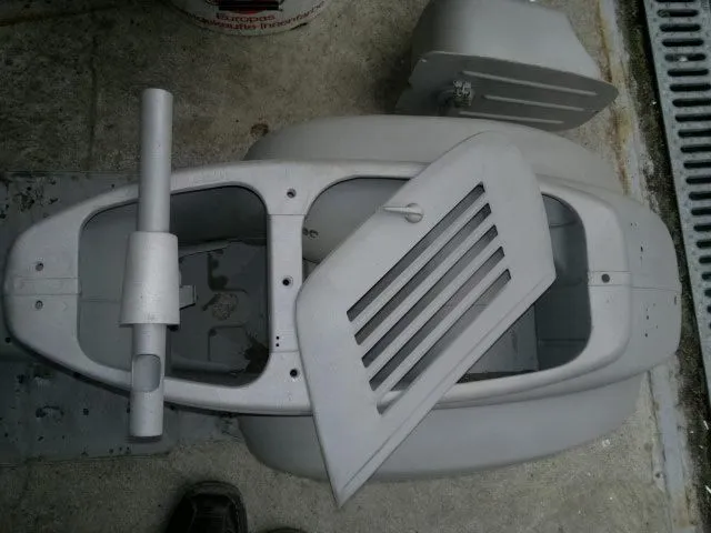

  • So V50 am Montag vom Sandstrahler geholt und erst mal ein schock bekommen 43 Bohrlöcher im Rahmen von 3mm bis 12mm. Na ja alles machbar ,haben sofort mit den ersten Schweissarbeiten begonnen
    Habe beschlossen den Roller doch auf geschlossen Felgen umzubauen habe mit dafür ein schlacht Roller gekauft. Ja ja sowas schlachtet man nicht aber der lohnt sich nicht wieder instand zu setzen wenn einer Teile brauch für v50 soll sich melden.

  • So der Roller ist schon mal beim Lacker . Der Farbton ist noch nicht ausgesucht kann mich nicht entscheiden!!!

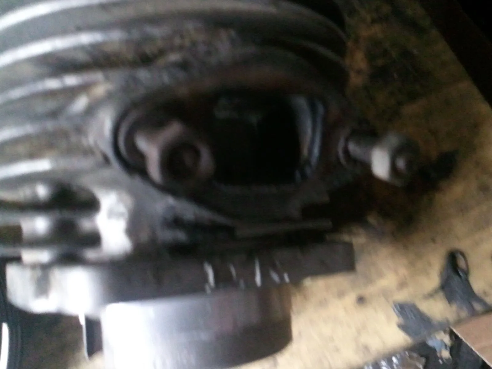

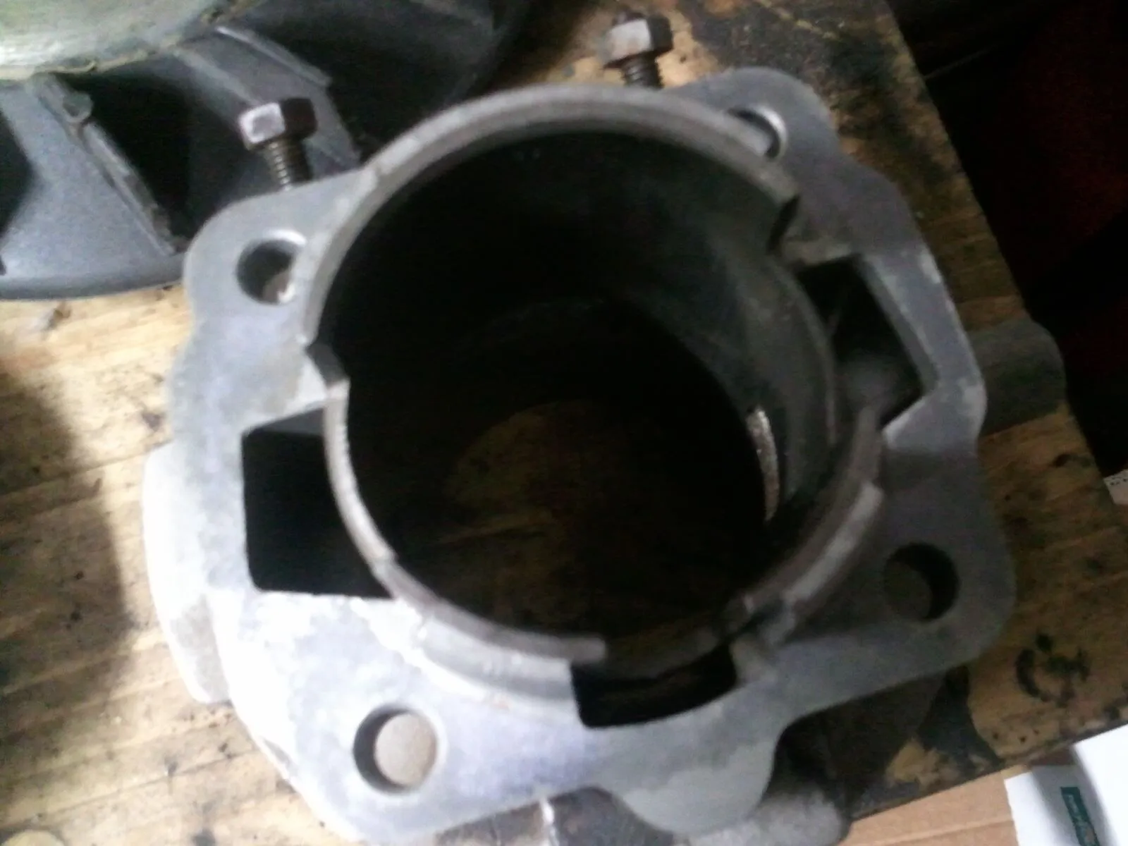

    Habe heute mal mit den Motor angefangen ist Zerlegt und neue Lager sind schon eingepresst, da ich erst mit 112ccm Polini geplannt hatte und 3.00 Primär habe ich hallt hier noch liegen habe ich mich aber für was kleineres entschieden . Habe bei ebay ein 85ccm DR in Alu für kleines Geld geschossen der wird jetzt im Motor platz nehmen sowie ein HP Lüfterrad und 3.72 primär. Kurbelwelle wird eine Pk mit 20mm Konus. Die Abgassanlage wir eine ss Banane Replika in Chrom.

  • doch, aber nur für automaten, nicht für vespa handschaltung[/quote

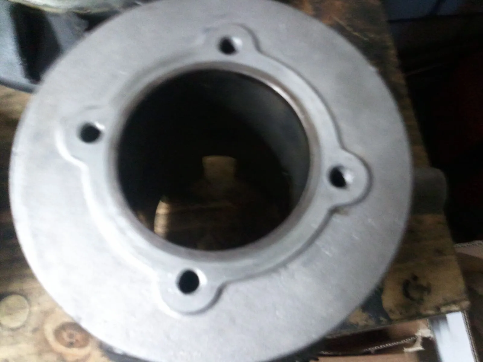

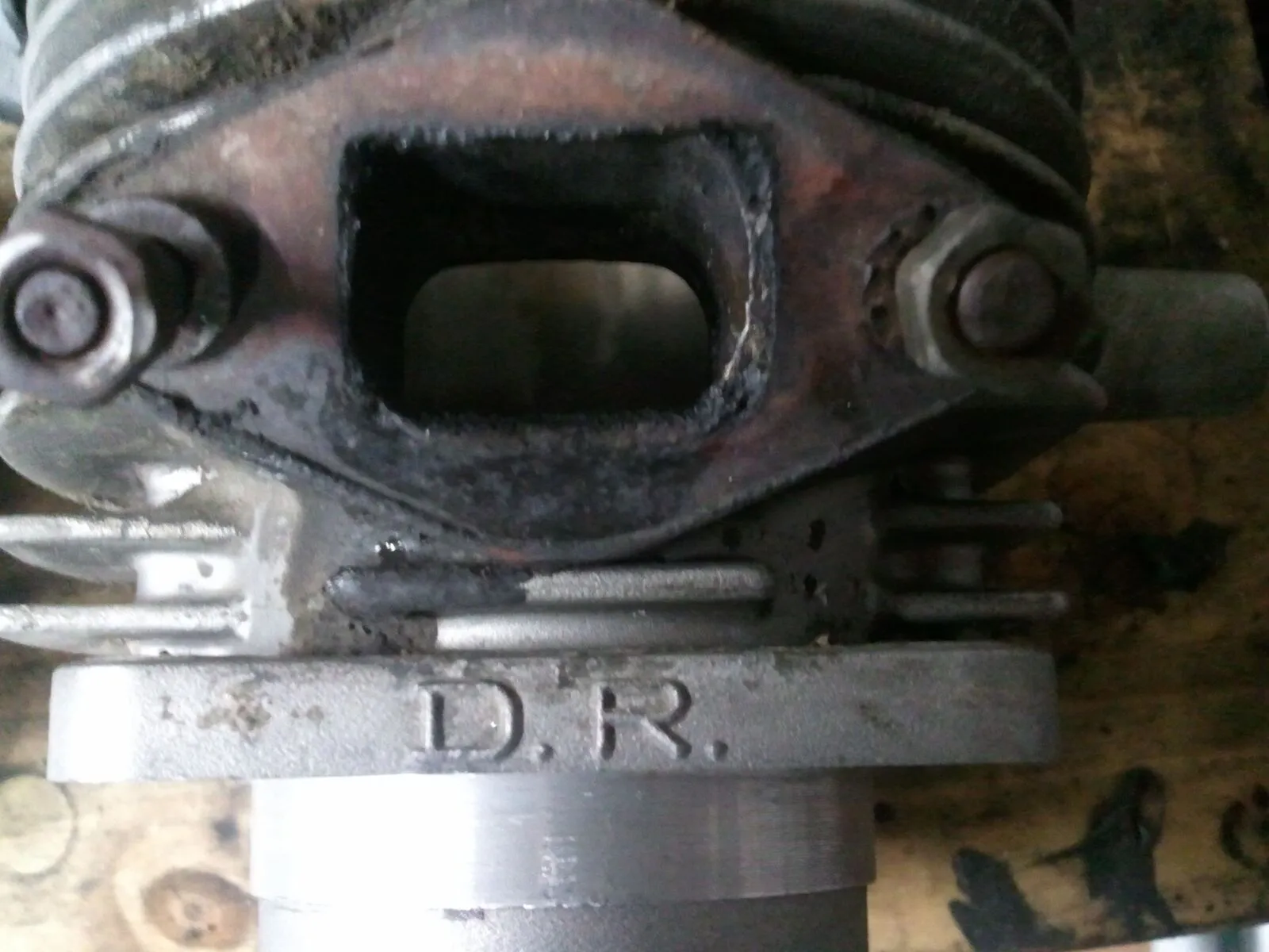

    [quote='derTec','/forum/?postID=609833#post609833']85cc aus Aluminium gibbet nit!
    muss euch leider enteuschen den giebt es werde morgen mal paar bilder machen. Er wurde in der Ebay auktion nicht als Alu angeboten dachte es wäre ein normaler Grauguss erst wo ich den in Zeitungspapier verpackten Zylinder in der hand hielt dacht ich da will mich einer verarschen.

  • so nun mal ein paar bilder für alle ungläubigen hier sin mit dem handy gemacht werde aber noch welche mit der digi cam machen
