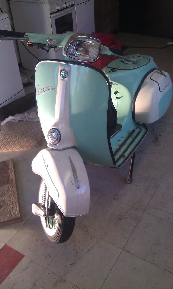

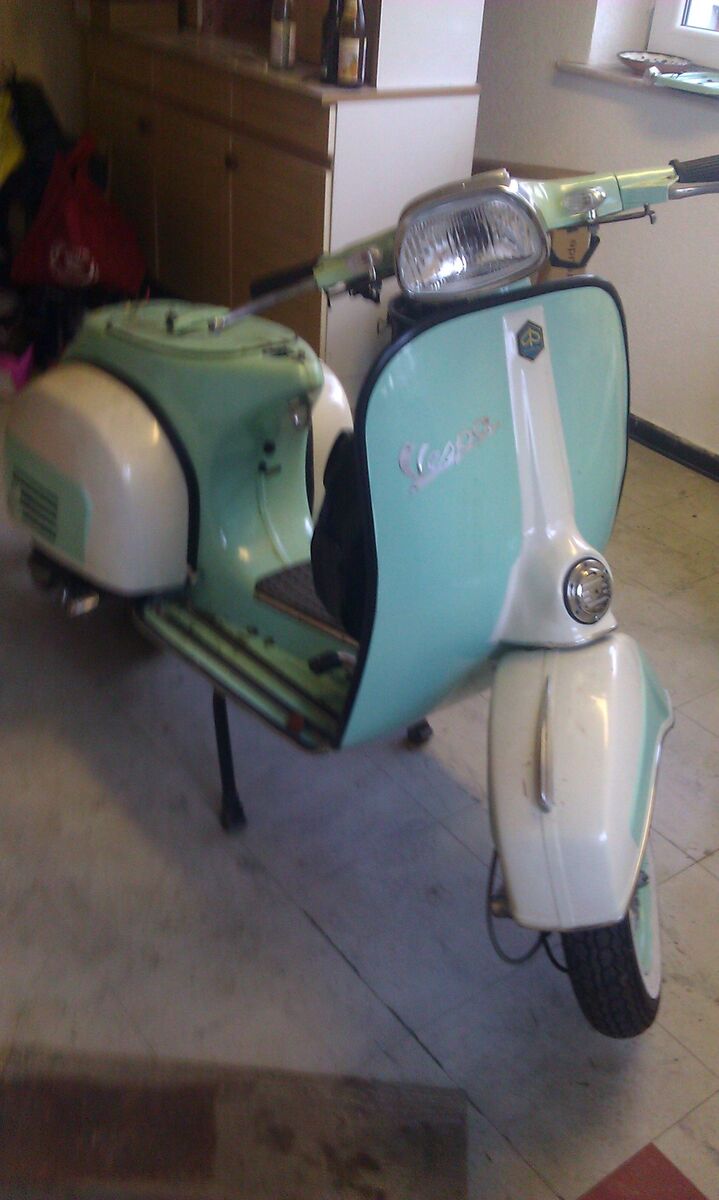

    hallo zusammen,
    und zwar habe ich eine vespa gekauft leider ohne papiere und weiss nicht was das für ein modell ist !und die fahrgestellnr kann man auch nicht so richtig lesen! jetzt will ich sie restaurieren und will wissen was das für ein Modell ist, ich weiß nur dass sie 150ccm hat!
    ich habe mir sagen lassen das man in deutschland bei einer 125ccm keine blinker braucht stimmt das? wenn ja würde ich sie gern zu ner 125er machen nur welcher zylinder passt da drauf?
    und wie sieht das dann aus mit der beschaffung von den papieren und TÜV??
    danke schonmal für eure bemühungen

    Mach die Fahrgestell-Nr. frei dann weißt du es genau und für der TÜV will die Fahrgestell-Nr. mit Sicherheit sehen.

    ja die nr habe ich schon nur kann man nicht richtig lesen ob es sich um eine VLB1T oder um eine VBC1T handelt
    Also VBC1T glaub ich kaum, dazu hat die Vespa den falschen Lenker.... VBL1T schon eher.... wäre dann ne Vespa 150 Sprint oder ne Vespa 150 Sprint Veloce.

    Dann such doch noch die Motor-Nr.
    Aber wie gesagt du braucht die Fahrgestell-Nr. sowieso für die Unbedenklichkeitserklärung.

    rein vom lack her könnt das aber auch wieder ne lustige "wir-basteln-und-mal-eben-ne-vespa" aus asien sein :whistling:
    OT: da fehlen dann aber die gelben Ständerfüße.

    Habe auf den Seiten von First Kick eine 1967er Super Sport 180 gesehen, die deiner sehr ähnelt.
    Klickst du http://www.firstkick.com/showroom/scoot…_Sport_180.html...

    Das ist aufgrund von 8" Rädern und Gepäckfachbacke ganz sicher keine SS180, sondern ein asiatischer Teilemix, vermutlich auf VBC Basis. Papiere dafür zu bekommen könnte je nach Zulassungsstelle ein ziemlicher Spaß werden.
    Ansonsten hat die Suchfunktion hier jede Menge zu bieten, sowohl zu Asiaklump als auch zur Beschaffung von deutschen Papieren für ausländische Fahrzeuge.

    könnte allerdings auch eine ital. Sprint sein, vorgänger der Veloce, für Deutschland hatten sie ja [lexicon='Lenkerendenblinker',''][/lexicon], in ital. nicht!
