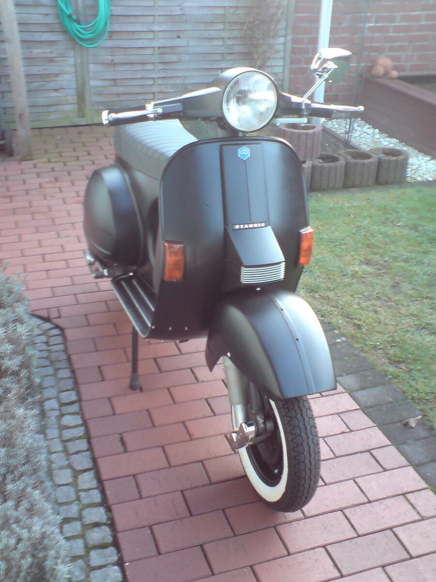

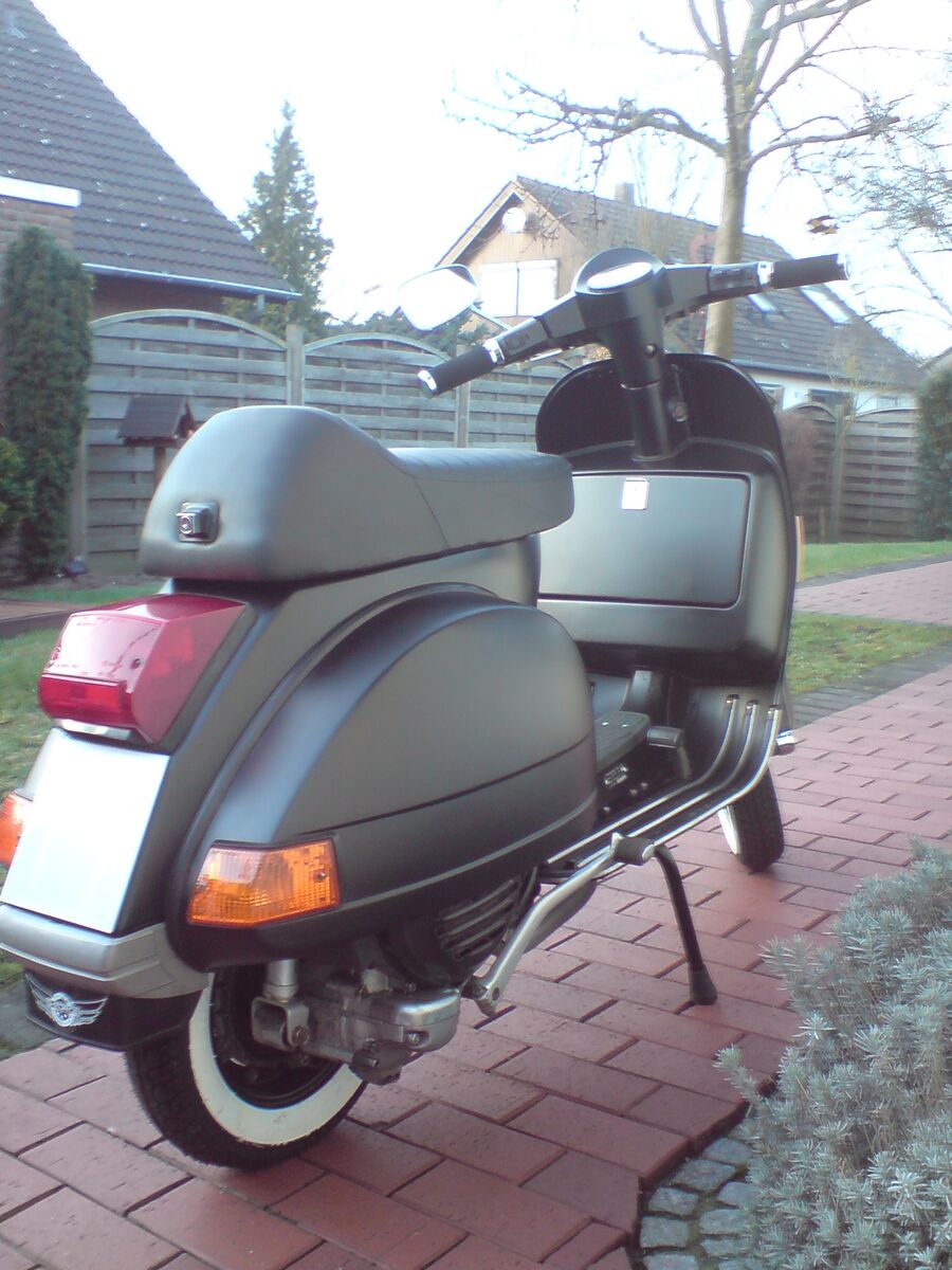

    ich habe meine auch mit der Sprühdose lackiert.
    Ich denke, für ne 91er Lusso, ist das durchaus ok. Bei echten Klassikern würd ich aber auch lackieren lassen.
    VG, Michael

    Hallo, zu dem Tarnanstrich passen aber keine Weißwandreifen, und die Blinker sind auch nicht schwarz. So kann man de Roller doch im Dunklen noch sehen, unbedingt ändern. :+3
    Meinst Du wirklich? Ich fahre doch nur am Tag, wenn die Sonne schön scheint und die Vögelein zwitschern!
    Nun mal im ernst, sieht das sch..... aus mit den Weißwandreifen und so? Wird doch die erste Vespa-Saison meines Lebens.
  • prometheus0815
    12,971
    2,520
    • January 28, 2012 at 15:24
    • #30
    Ja, Weißwandreifen sehen an praktisch jeder Vespa sch... aus, an einer PX mit ihrem relativ kantigen 80er-Jahre-Design sowieso.
