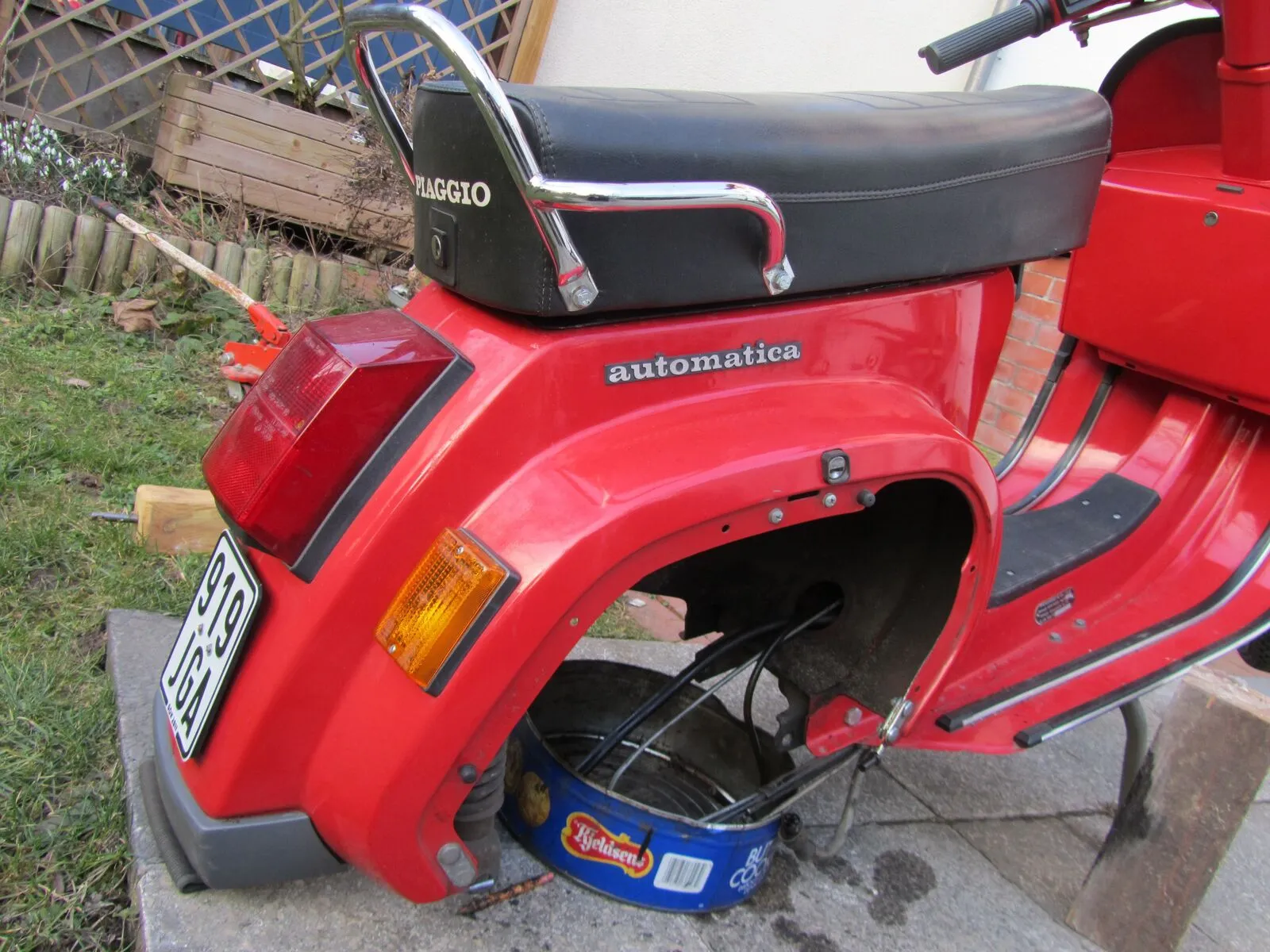

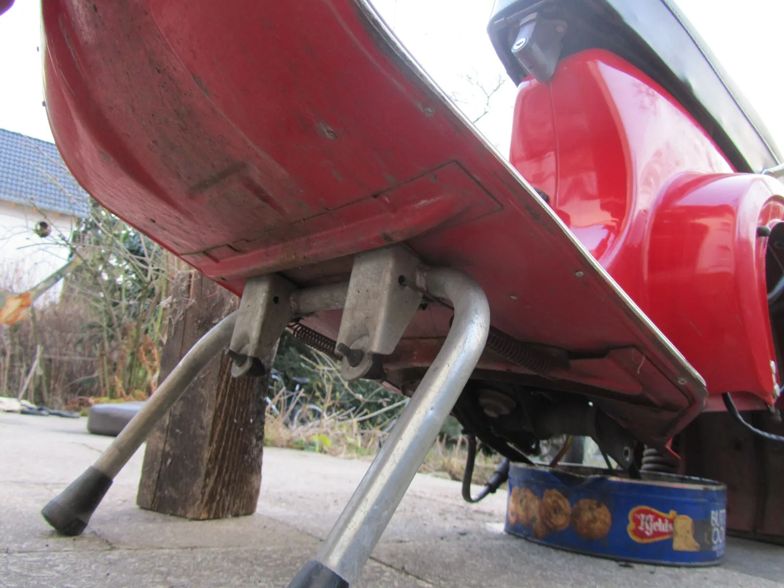

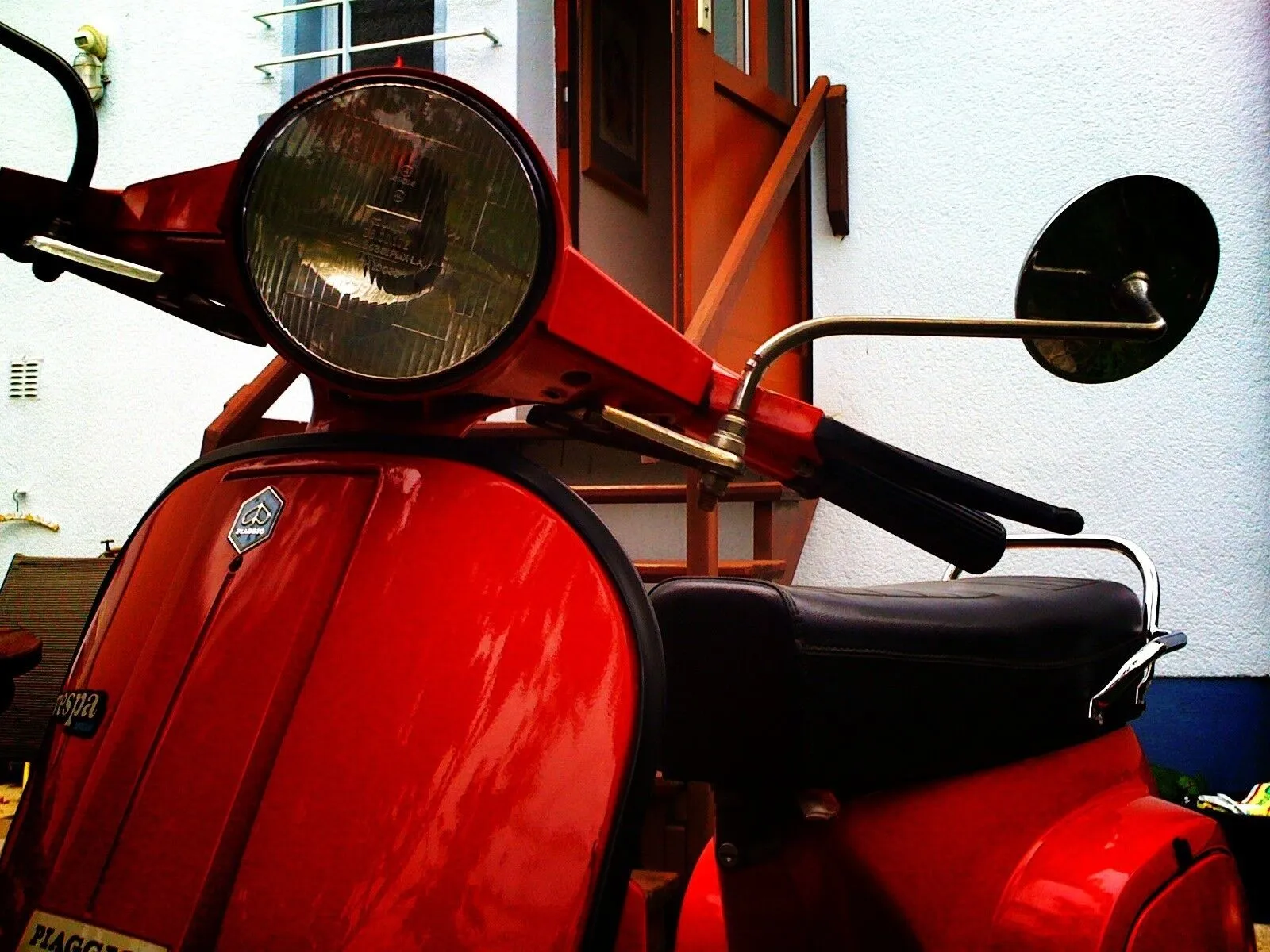

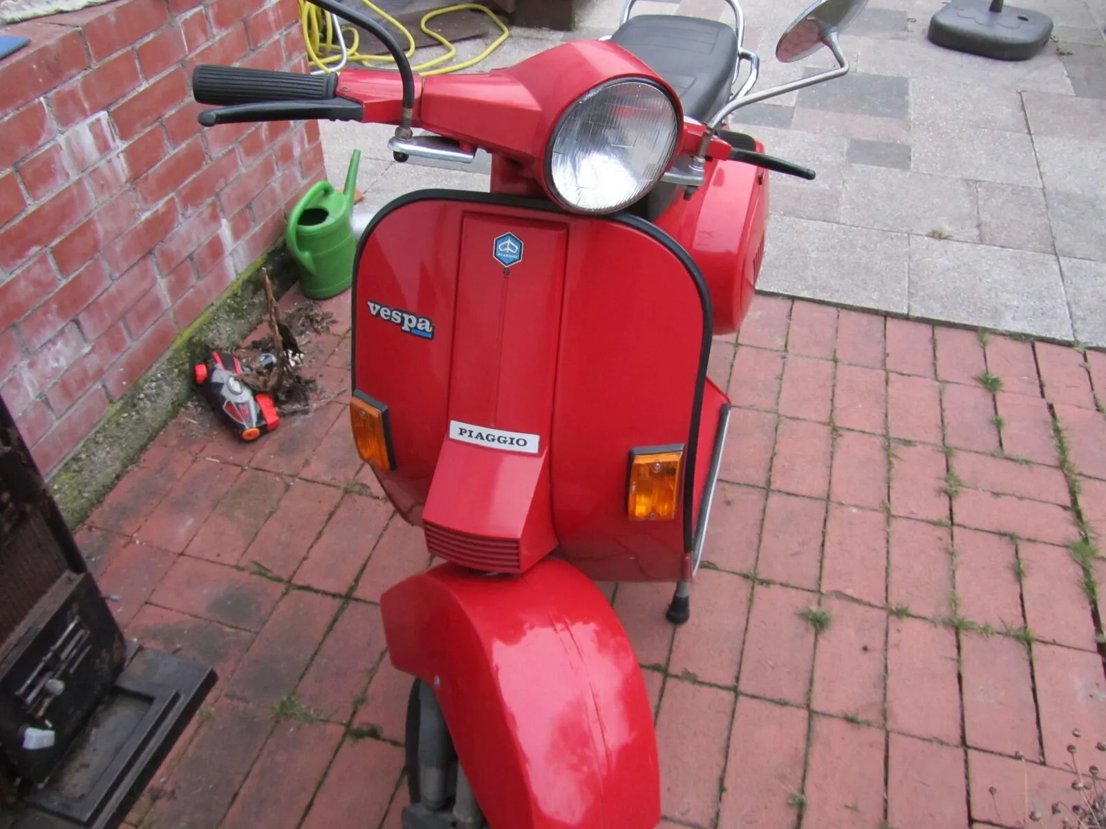

    Also falls es ihnen bekannt ist, ist diese Vespa sehr selten und es ist daher sehr schwierig Ersatzteile zu bekommen. Sie hatte mal ein Problem, dass sie während des Fahrens irgentwie hochgedreht hat und net weiter gefahren ist. Das konnte ich reparieren. Jetzt hat sie glaub ich zu wenig Kompression und hat deswegen Probleme aus geringen Drehzahlen hochzudrehen und ansonsten hat sie wenig Kraft. Jetzt habe ich den Motorblock ausgebaut und werde versuchen das auch noch zu beheben.

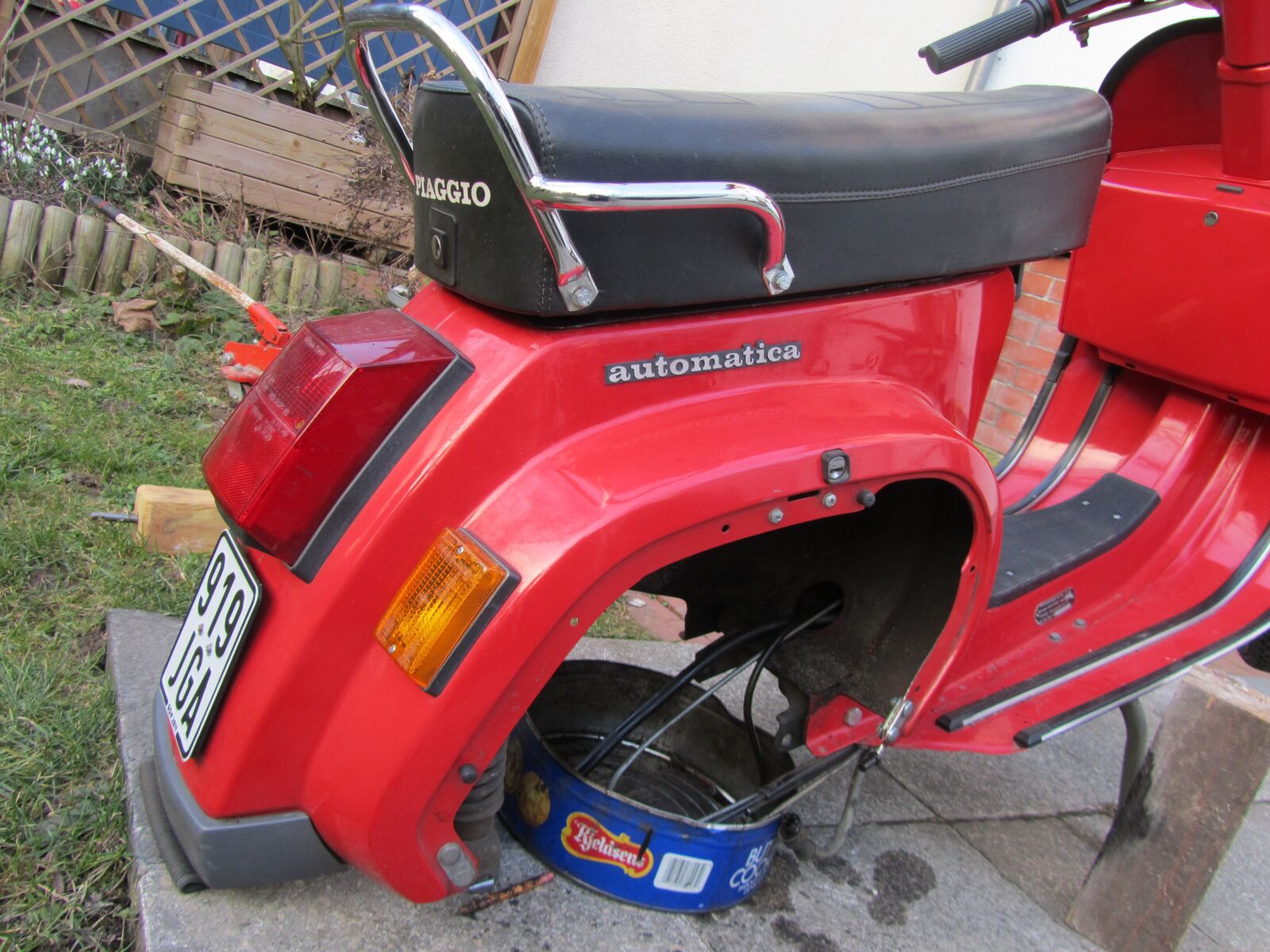

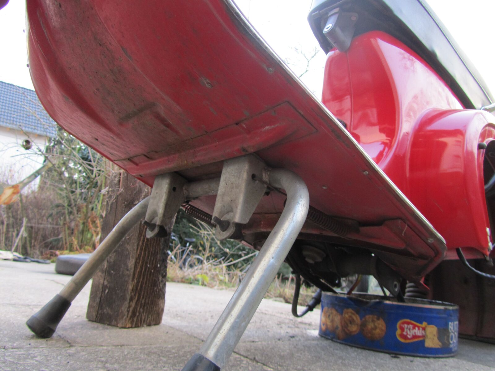

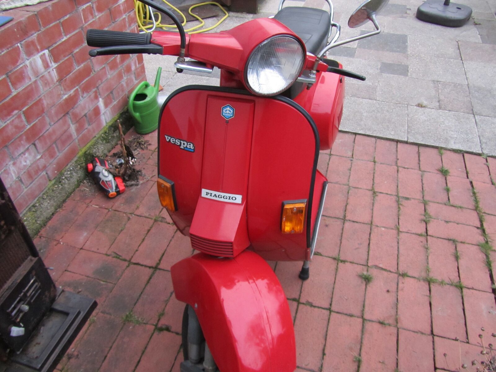

    Hier sind mal 2 Bilder von der Vespa

    • March 2, 2011 at 10:53
    Joar Ersatzteile bekommt man fast gar nicht mehr dafür falls du was brauchst ich hab ne ganze PK50 S Plurimatic hier liegen. Denke mal deine ist auch. Präfix der Vespa und ggf Foto von der Motorseite wäre auch nicht schlecht.
    Aber auf den ersten Blick sieht sie echt gut aus weiß ja nicht wie es von unten aussieht.

    • March 2, 2011 at 11:06
    Bilder von Beinschild hinter dem Kotflügel, Trittblech von unten, Übergängen Tunnel/Trittblech, Gabel exakt seitlich und Federbeinaufnahme hinten oben wären sehr hilfreich.

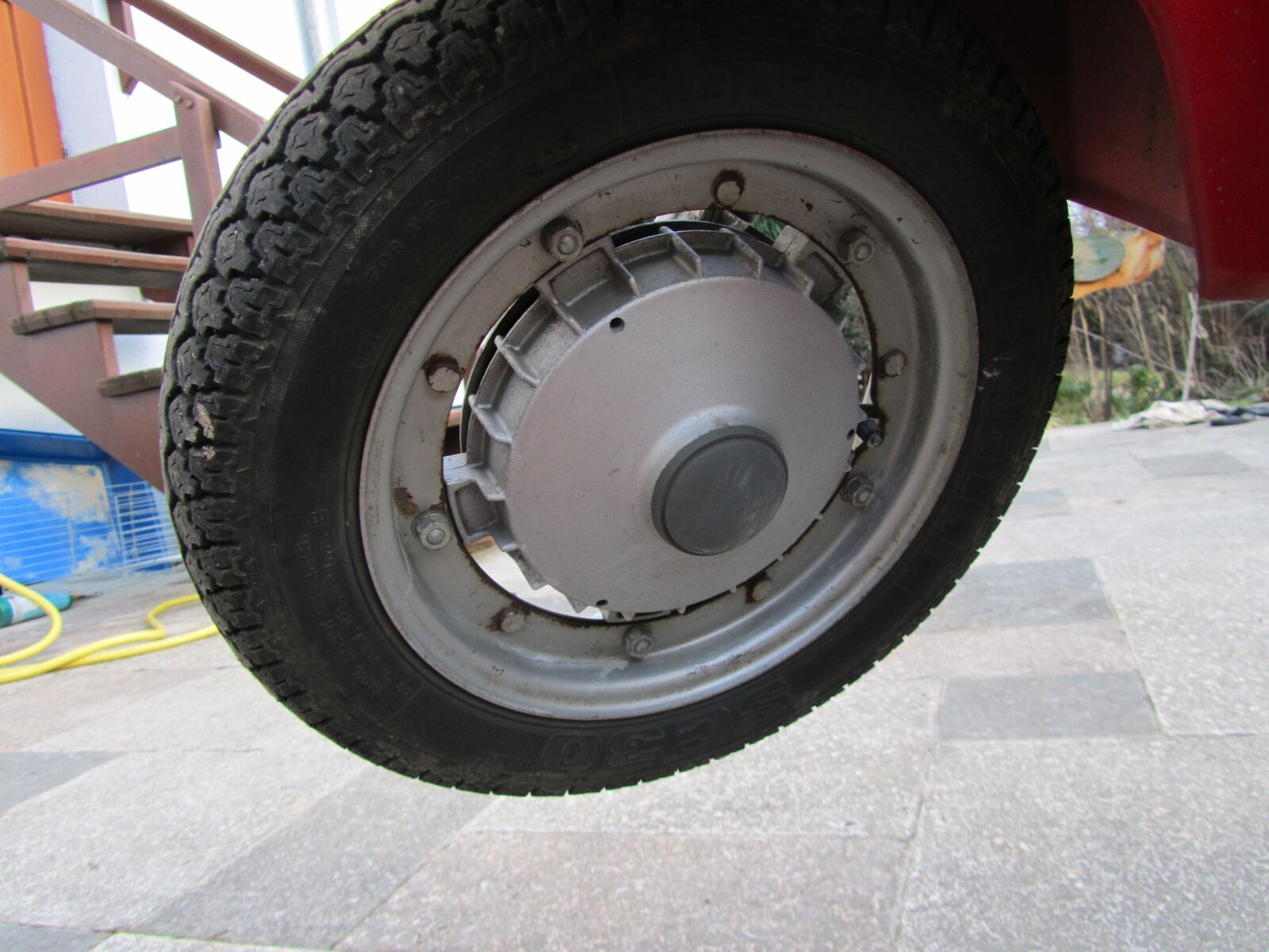

    noch ein paar bilder. Der Motor ist halt ausgebaut.

    Um auf Deine Ausgangsfrage zurück zu kommen: Bei dem Zustand kannst Du locker im Frühjahr 600 bis 800 Euronen bei ebay erzeilen. Das Blech ist für das Alter und die Original-Lackierung noch sensationell gut. Was den Motor anbetrifft, benötigst Du offensichtlich Hilfe von einem Kenner des verbauten Motors, der aber leider auf keinem der Bilder zu sehen ist.
    Mach mal ein Foto und zeig uns den Motor. Wenn die Kupplung durchschleift kann das keine große Sache sein das Problem zu beheben. Ansonsten kann man - wie Du schon richtig sagst - eigentlich keine Fehler beim Zusammenbau der Vario machen.
