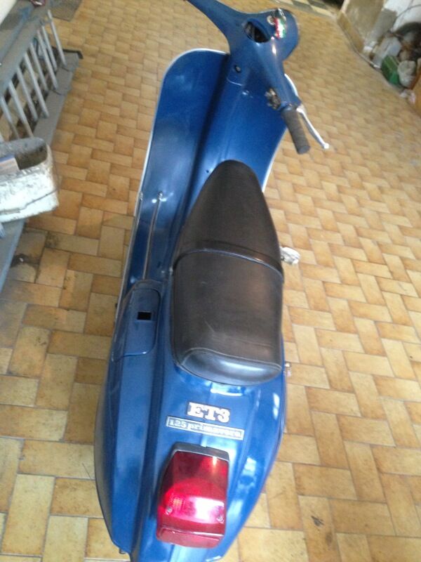

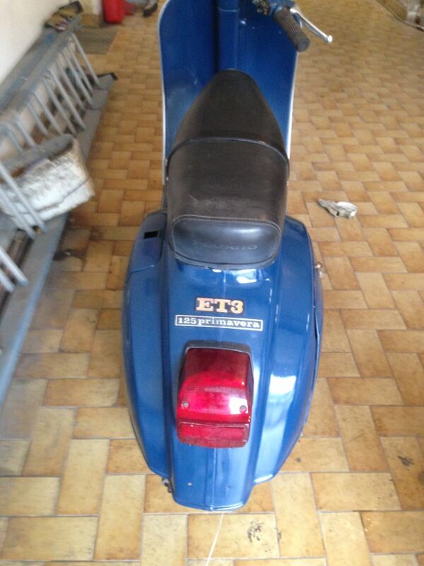

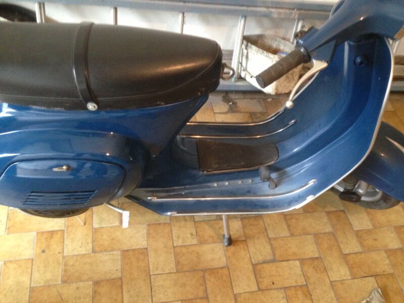

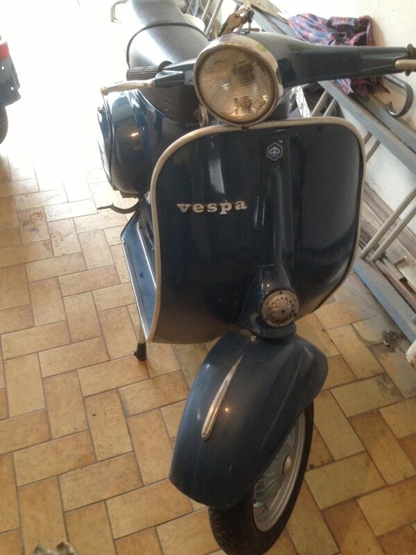

    Hi hab gestern ein et3 125 aus Italien mitgebracht leider hat er keine Papiere, aber das Fahrzeug ist nicht geklaut laut italienische Behörde,
    Was brauche ich jetzt wenn ich Papiere machen mochte in Deutschland??? Oder kann mich hier jemand detailliert sagen wie vor gehen soll???
    Danke
