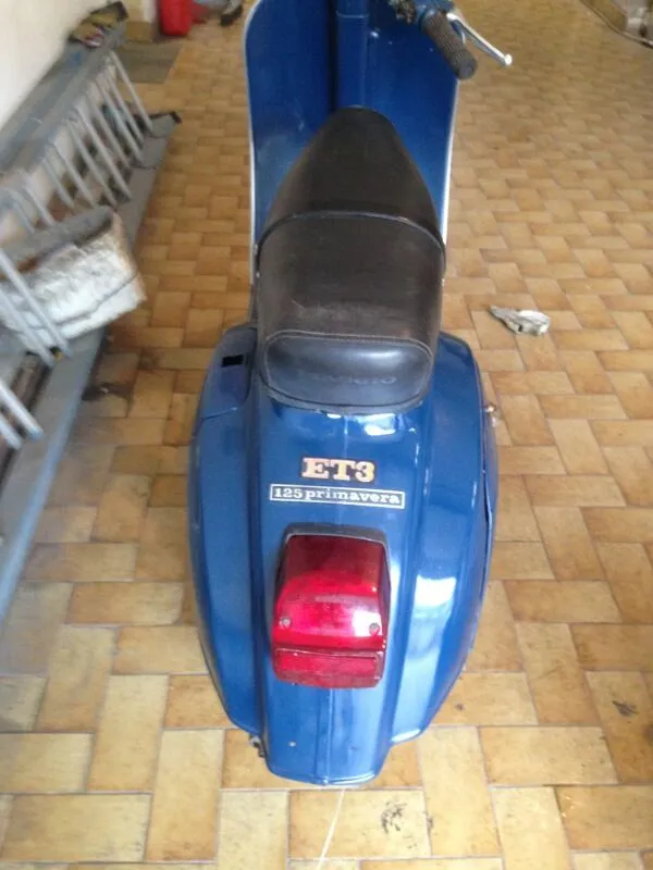

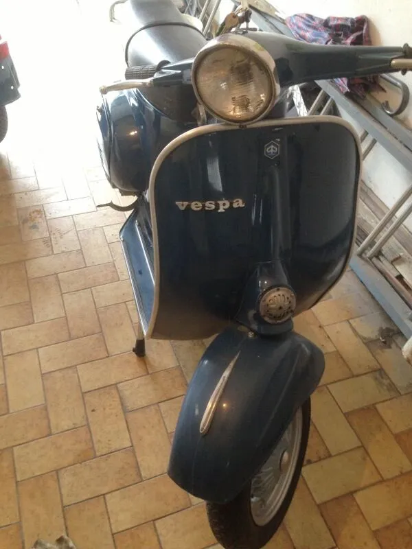

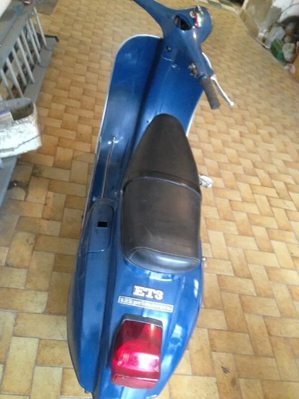

    Hi hab gestern ein et3 125 aus Italien mitgebracht leider hat er keine Papiere, aber das Fahrzeug ist nicht geklaut laut italienische Behörde,
    Was brauche ich jetzt wenn ich Papiere machen mochte in Deutschland??? Oder kann mich hier jemand detailliert sagen wie vor gehen soll???
    Hast du den Thread benutzt oder auch gelesen? Schau mal Post 4
    Zitat von pkracer
    Du brauchst eine Unbedenklichkeitsbescheinigung von Polizei oder Zulassungsstelle, wonach das Fahrzeug nicht gestohlen gemeldet oder wegen technischer Mängel zwangsstillgelegt wurde. Wie stressig das weitere Verfahren wird, hängt von deinen Angaben und der Zulassungsstelle ab. Günstig wäre, wenn das Fahrzeug schon mal in Deutschland zugelassen war, die Papiere aber vor ca. 10 Jahren verloren gegangen sind. Dann wird die Zulassungsstelle ggf. eine sogar notariell beglaubigte eidesstattliche Versicherung des Vorbesitzers über den Verlust der Papiere fordern und ein sog. Aufbietungsverfahren durchführen, was 6 Wochen dauert. Dann bekommst du einen Auftrag für den TÜV zur Durchführung einer § 21 Abnahme. Der TÜV führt diese Abnahme durch und stellt ein Gutachten zur Erlangung der Betriebserlaubnis aus. Daraufhin stellt die Zulassungsstelle neue deutsche Papiere aus.
    Ich wüßte nicht wie man es besser ausdrücken sollte.
