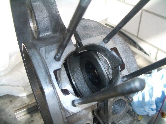

    zu den bilder 1und 2 hab ich die überströmkanäle bearbeitet

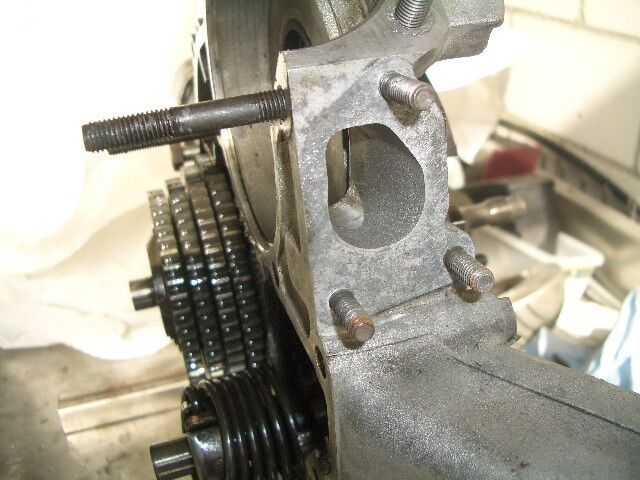

    zu bild 3 geht drum wieviel kann ich bei auslass bearbeiten?

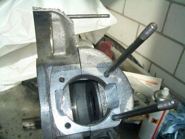

    zu bild 4 was kann man am kolben noch verbessern?

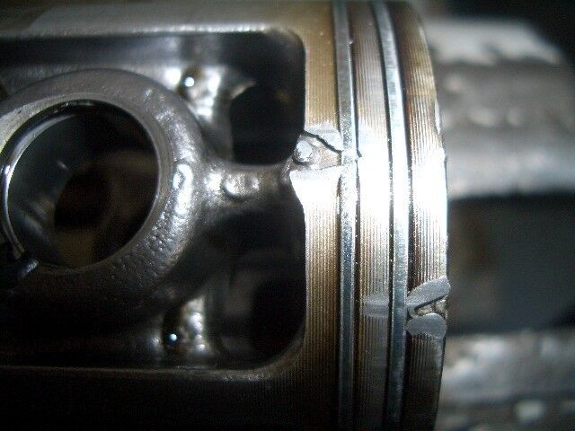

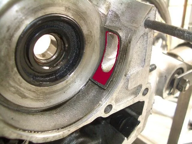

    zu bild 5 einlass was ist möglich? und zu guter letzt bild 6 was muss da noch genau bearbeiten? ihr könnt auch die bilder bearbeiten und so anzeichnen das man sieht was weg muss!!! danke euch schon mal im voraus!!!

    • March 26, 2011 at 17:57
    beim einlass kannst du so viel wegnehmen, dass überall noch 2mm dichtfläche am drehschieber vorhanden sind, vor allem nach unten hin einiges

    • March 26, 2011 at 18:39
    was ist genau der drehschieber?
    bearbeite doch schnell mein bild ..

    • March 26, 2011 at 19:26
    alles was rot ist kann weg, nur bis zum rand der dichtfläche sollten 2mm bleiben. sieht dann ungefähr so aus:
