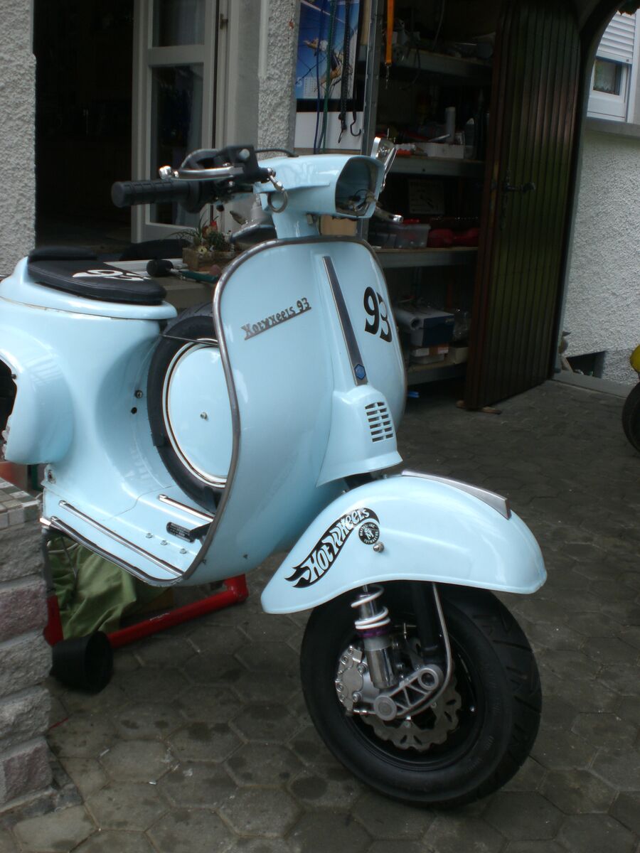

    ....aaaaalso, ob lagersitz abdrehen oder nicht ist reine geschmackssache. mit special kaskade finde ich diesen spalt nicht weiter tragisch. wenn die gabel aber sowieso beim kürzen ist könnte man das aber gerade mitmachen lassen. hier mal das ganze ausmaß des gigantischen spaltes:
    kürzen an sich würde ich die gabel um 35mm (unabhängig vom lagersitz abgedreht oder eben nicht). rein optisch steht das rad so viel besser im kotflügel. als dämpfer kannst du eigentlich schon den orignalen weiterverwenden. wenn du ein wenig mehr vorspannung auf der feder hast (=feder weniger kürzen lassen als den dämpfer selbst) fährt er sich auch ein wenig straffer und ist meines erachtens top für den straßen einsatz (selber im alltagsroller :thumbup: ). von den yss dämpfern kann ich dir nur abraten. habe selber mal das glück gehabt den knüppelharten zu erwischen :thumbdown:

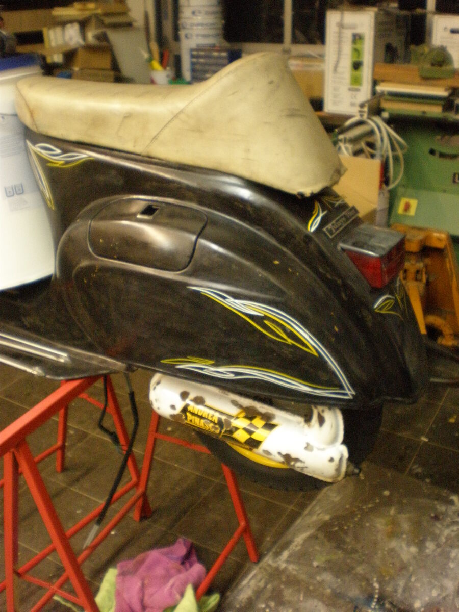

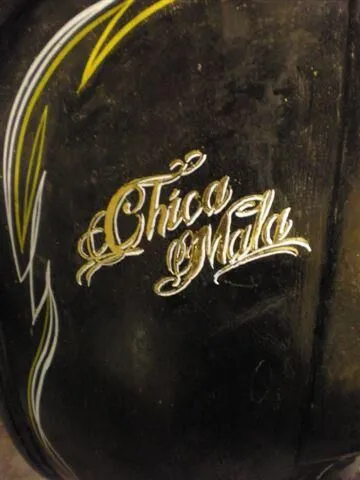

    für den darky (hoffe die bilder waren noch nicht hier)
    die schriften sind mittlerweile in ranz-blattgold drauf:
    motor hab ich mal versucht einzuhängen, paßte irgendwie so gar nicht mit dem mrp-krümmer:
    darum hab ich das ding jetzt erst mal in urlaub nach bayern geschickt :whistling::love:

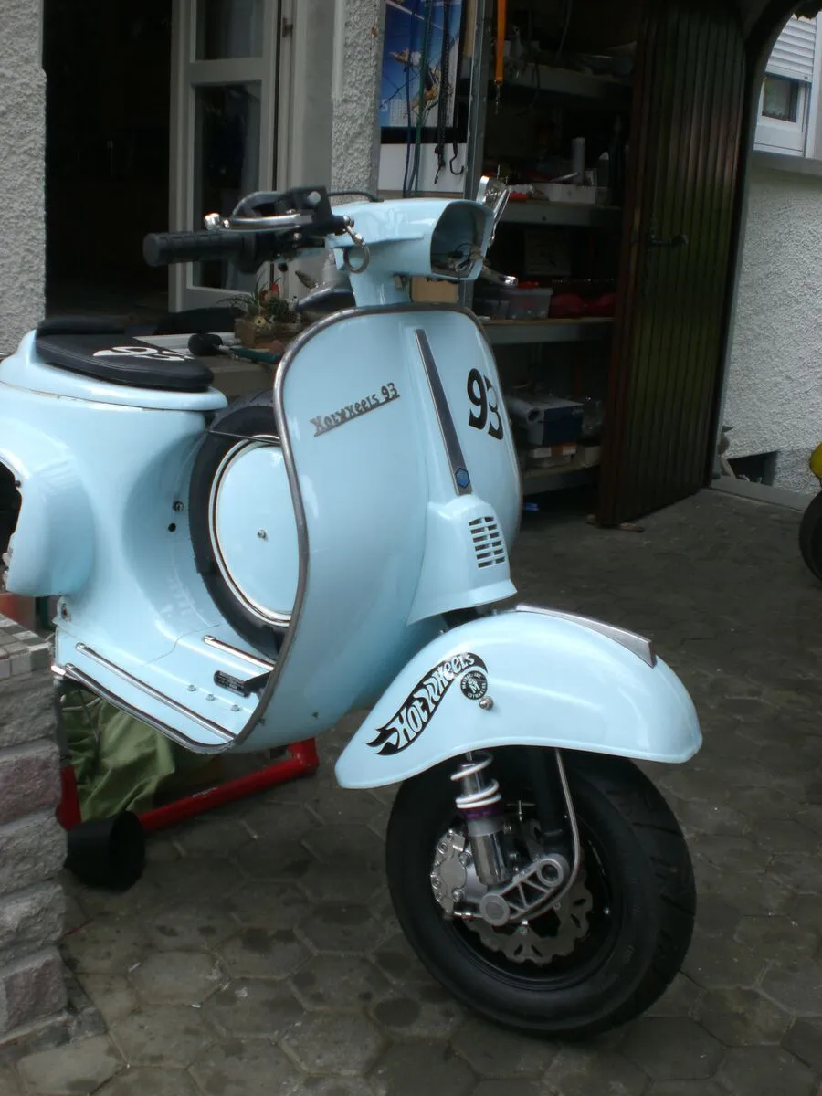

    um euch nach dem gabel-dilemma auf dem laufenden zu halten:
    ich lass die gabel nun doch nicht einfach abschneiden.
    ist rausgelaufen auf: 10mm gabelsitz abdrehen, 10mm dämpfer kürzen und 20mm gabel kürzen.
    dazu den zip-dämpfer:
    aber ja, so isses jetzt bestellt :rolleyes:

    Und die Bestellung ist jetzt ein Monat her, wie schauts aus?
    Möchte meine PK Gabel auch am WE für meine orangene V50 Möhre kürzen. Allerdings nicht durchsägen, Kern reinkloppen und wieder verschweißen, sondern werde ich den unteren Zapfen abtrennen und wieder verschweißen, finde ich harmonischer - aber egal.
    Wie schauts also aus, Gabel schon wieder da, Bilder mit Dämpfer?

    Sehr schön, Danke für das Bild. So sieht dann als
    aus?
    Wie hast Du Deinen Kotflügel an dem Dämpfer angepasst?
    Wer hat den Dämpfer gekürzt? Wurde dieser nur an der Kolbenstange gekürzt? Die Feder sieht gut vorgespannt aus...
