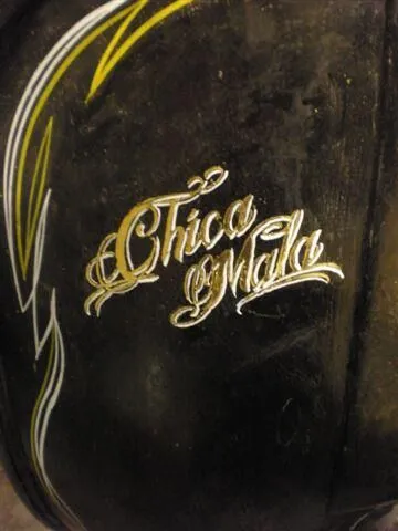

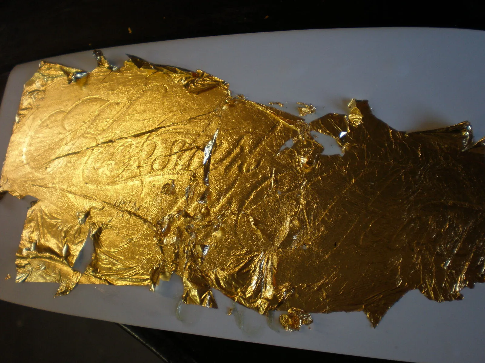

    die schriften sind mittlerweile in ranz-blattgold drauf:

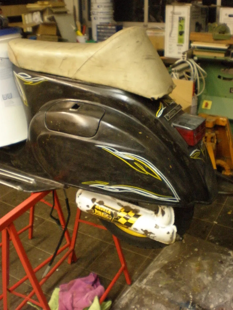

    motor hab ich mal versucht einzuhängen, paßte irgendwie so gar nicht mit dem mrp-krümmer:
    darum hab ich das ding jetzt erst mal in urlaub nach bayern geschickt :whistling::love:

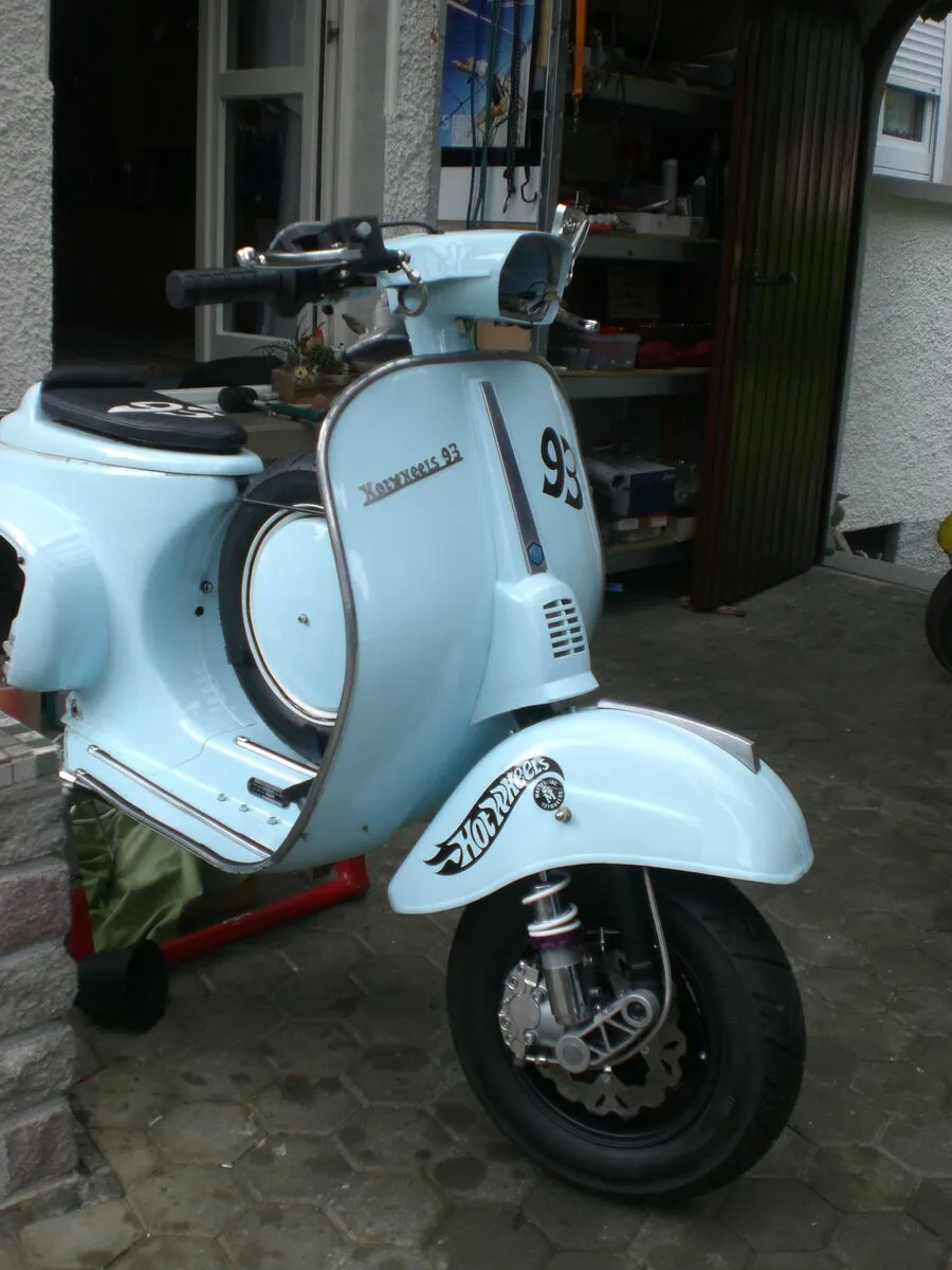

  • Sehr schön, Danke für das Bild. So sieht dann als
    10mm gabelsitz abdrehen, 10mm dämpfer kürzen und 20mm gabel kürzen.
    dazu den zip-dämpfer:
    aus?
    Wie hast Du Deinen Kotflügel an dem Dämpfer angepasst?
    Wer hat den Dämpfer gekürzt? Wurde dieser nur an der Kolbenstange gekürzt? Die Feder sieht gut vorgespannt aus...
