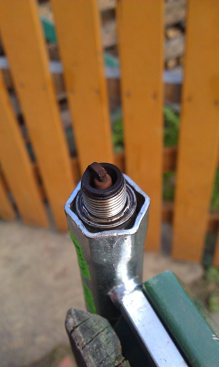

Wenn wir gerade hier über Zündkerzen sprechen dann hätte ich noch Fotos zu Verfügung. Ist so was eher gut oder schlecht. Also der Isolator ist Reh braun aber drumherum wahrscheinlich zu viel Öl richtig ?
EDIT: Das mit dem ÖL kann daran liegen das ich mal falsch gemischt hatte^^
Sieht doch gut aus!
Also ist das Öl am Rande wohl eher BANANE richtig?
