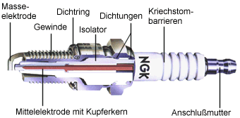

    Hallo, also hier habe ich was gefunden,wo der Aufbau beschrieben ist.
    Nun meine Frage, wechselt die Farbe des Isolators? Muss ich mal schauen,ob der schön braun ist.

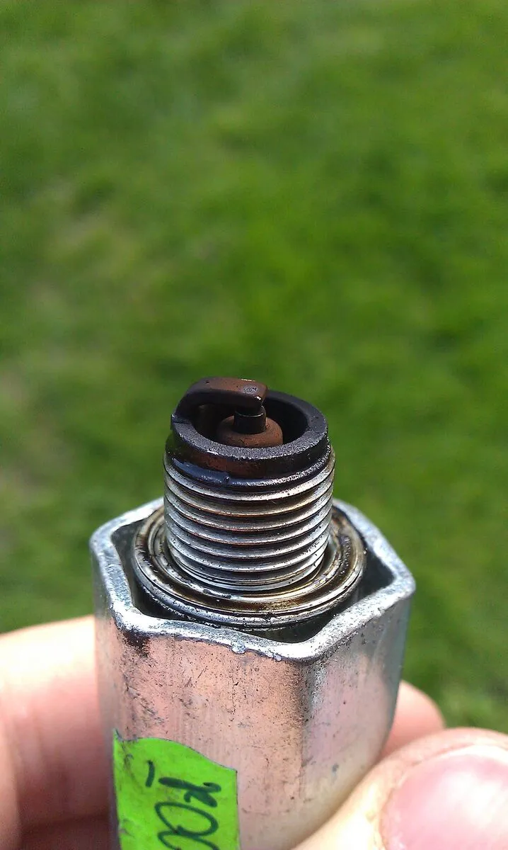

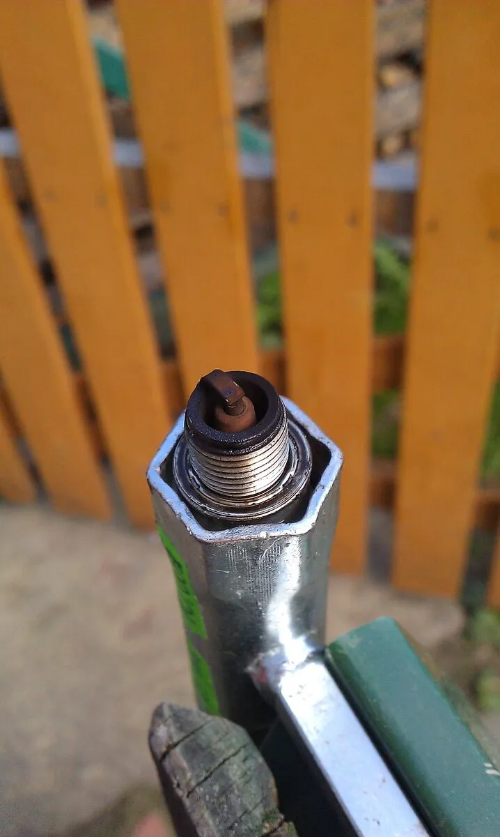

    Wenn wir gerade hier über Zündkerzen sprechen dann hätte ich noch Fotos zu Verfügung. Ist so was eher gut oder schlecht. Also der Isolator ist Reh braun aber drumherum wahrscheinlich zu viel Öl richtig ?
    EDIT: Das mit dem ÖL kann daran liegen das ich mal falsch gemischt hatte^^

    • April 25, 2011 at 13:33
    Sieht doch gut aus!

    • April 25, 2011 at 13:36
    Also ist das Öl am Rande wohl eher BANANE richtig? :-9
