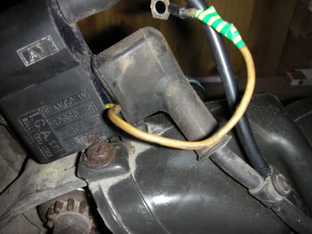

    Asche auf mein Haupt, aber ich weiß beim besten Willen nicht mehr, wo das gelbe Kabel auf dem Foto angeschlossen wird :(
    Kommt es an den Anlasser oder woanders hin ???
    Danke !!!

    Das ist wirklich nicht schwer, diese ist schon gut, wenn die Schraube und die Scheibe nicht so verrostet währen. Das Kabel ist das Massekabel der Zündspule und gehört an das Motorgehäuse.

    Supi Kasonova, auf dich ist immer Verlass ;-))
    DANKE !!!

    du kannst es auch an eine der beiden schrauben welche die CDI besfestigen mit anschrauben

    Was ist wenn dieses gelbe Kabel nicht angeschlossen wird. d.h. keine Masse.
    Bei mir ist es abgegammelt,... hat aber keine Auswirkung. Es läuft alles.
    :/ Warum ???

    Der Hauptaufgabenbereich des gelben Kabels ist die Weiterleitung bei Spannungsspitzen, sollte in den elektrischen Bauteilen ein Defekt auftreten.

    👍🏼👍🏼👍🏼 das nenne ich mal ne perfekte Antwort. !!! ( hat man selten in Foren)
    seit 10 jahren hängt das Kabel da am Motorblock und wuste nicht wozu es ist.
    Also dann werde ich mich mal um eine Neue Zündspule bemühen. denn die PX soll ja noch 40 Jahre laufen.
    oder ich Löte ein stück an...🤔 ma sehen ob das geht.
    Aber vor allem 1000x danke f.d. Aufklärung !😃🛵
